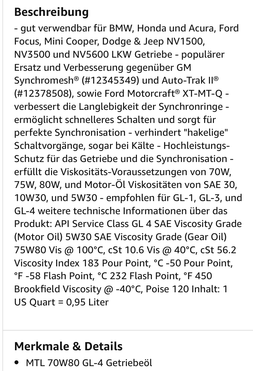

Moin Richie. Ein 75W80 GL4
Moin Olaf. Funktioniert fantastisch...

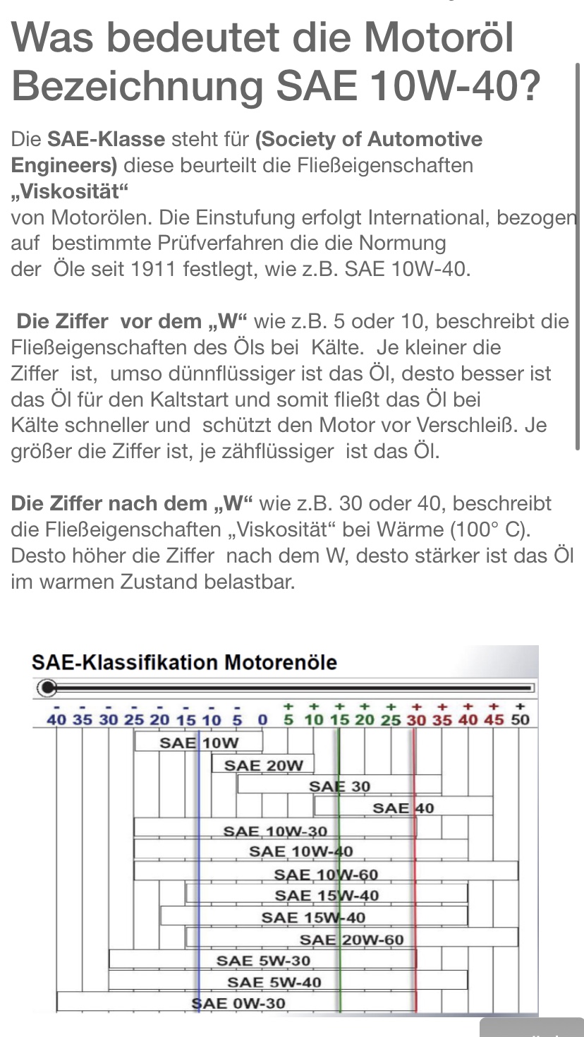

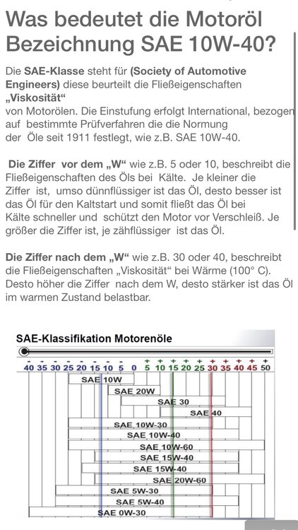

Ja, das ist BEI DIESEM EINEN 89iger Getriebe viel besser als 10W40 Motoröl .. das steckt gerade im 87iger 8VT und fährt HIER kalt echt beschissen. Ich werde das 75W80 kaufen, Richard ....
Frühe Getriebe mögen wohl 10w30 und 10w40, gerne mit MOs Zusatz. Späte das 75W80.
Man muss es echt probieren .... jedes Getriebe fährt ein bisschen anders. Meine Erfahrung aus 12 x SAAB ... und die vier im Vergleich ... alle anders justiert, alle anders im Geräusch und in der Synchronisation.

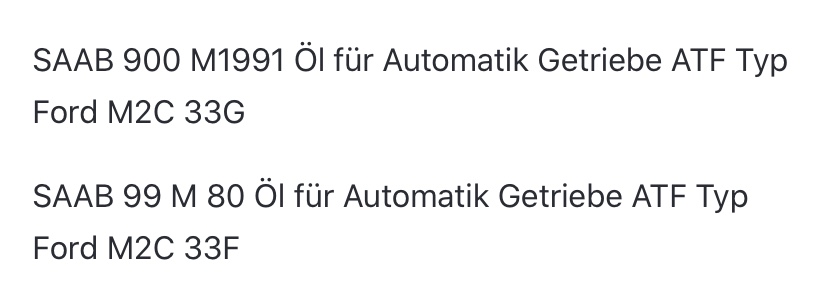

:biggrin::biggrin::biggrin: Take it easy. Dexron II/III ... aber das war wohl auch eh eine Scherzfrage, gell ?
Ergänzung .... Ford Spezifikation ... siehe Bild .. war zu langsam

Im 900 BW eher kein Dexron.. Irgendwas von Ford ist da drin. Beim Tip schauen wir mal wie der Feldversuch auf Dauer ausgeht. Vorher kann man ja nichts sagen...
