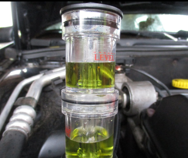

Das Mittel, welches für einen CO-Test im Kühlkreislauf verwendet wird, verfärbt sich nur mit CO-Eintrag.
Von blau auf grün bis gelb...bis glasklar.

Glaubs mir, ich hab es getestet und in die Testflüssigkeit gepustet - und die wurde wirklich grün! Und nein, ich hatte vorher keine Auspuffgase geschnüffelt... :rolleyes:
Aber: für die Praxis ist es unerheblich, der Test funktioniert und weist Abgase im Kühlwasser nach, und genau das soll er ja.

Wie auch immer...bin ich wahrscheinlich über diesen besch.... Tester auf das CO gekommen, und nicht auf CO2, als detektiertes Gas.

2.) Mit dem "Leak-Detector"...also der Reaktionsflüssigkeit...ist eine Leckprüfung sehr schwierig, bzw. auch ungenau, bzw. fast unmöglich.
Bevor da die Farbe umschlägt, vergehen mindestens 30 Saug-Vorgänge...oder der Motor baut soviel Druck auf, daß es von selbst übersprudelt.

Der Test dauert definitiv länger, wie beim Benziner...und fällt in der Regel sehr mager in der Verfärbung aus...wenn ein Schaden vorhanden ist.
Und allein aus dem Grunde denke ich, daß CO und CO2 detektiert werden und nicht nur CO2.

Da freue ich mich heute eben auf die Heimfahrt morgen früh mit dem "Reagensglas" - mir ist egal welche Namen andere Leute meinen Autos geben... :biggrin: :rolleyes:

1. die Zündkerzen sehen noch top aus, der Rauch ist laut Experte (ohne CO(2) ;P Test) harmlos und völlig im Rahmen der Natur des 9000.
2. Der Kühlwasserbehälter war ironischerweise viel zu voll, ich habe ahnungslos wie ich bin bei kaltem Zustand auf max. gefüllt und scheinbar vorher immer im warmen Zustand kontrolliert, bis ich dann einmal im kalten kontrolliert und aufgefüllt habe. Faustregel ist nun im kalten Zustand nicht über die Hälfte zwischen min. und max. aufzufüllen.
3. Das überschüssige Kühlmittel wurde abgepumpt und hat "wechselnd" eine blaue Farbe, die sich dann mit trübem Rostbraun vermischt. Mein Vater, von dem ich den Wagen übernommen habe, hat stets am falschen Ende gespart und über einen langen Zeitraum nur Wasser eingefüllt.
4. Auch der Schwankende Turbo konnte nach der Reinigung des APC Ventils behoben werden, er muss zwar noch mal auf eine ausgedehnte Tour um feste Ergebnisse beobachten zu können, bisher gab es aber nur noch einmal eine Schwankung, ansonsten Dienst nach Vorschrift.
ZKD ist also ausgeschlossen und es gilt nun anderen, kleineren Problemen auf die Spur zu kommen. Mit klammem Geldbeutel als Referendar wird das meiste leider noch bis zur abgelegten Prüfung im Dezember warten müssen.
