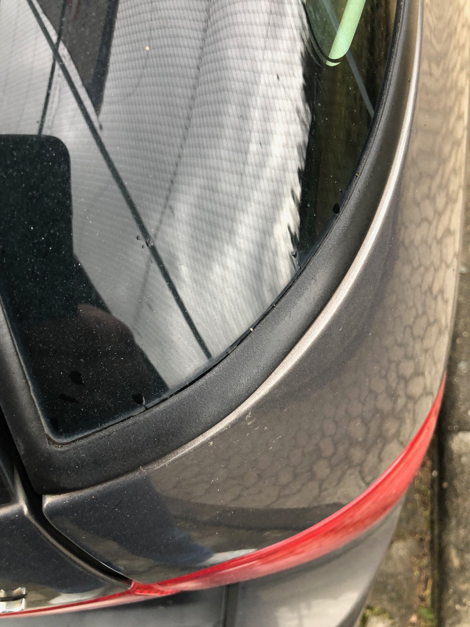

Dichtung löst sich ab - was tun ?
Hallo Gemeinde,
was kann man hier machen ?
Gruss Andreas

Das habe ich auch, allerdings nur je ca 5 cm an der Scheibenrundung direkt und weit weniger ausgeprägt. Problem: die Dichtung quillt bei Feuchtigkeit. Dann längt sie und muss irgendwann abspreizen. Im Sommer liegt sie press an, Herbst, Winter und Frühjahr steht sie ab. Bin dem mit Kunststoffpflege begegnet, diesen Winter ist das deutlich besser als noch letzten.

Hast Du das in so einem Fall schon mal gemacht? Ich hab meine Zweifel, ob man das im dem Zustand a) überhaupt vernünftig angepresst bekommt und b) ob da Klebeband ausreicht um es lang genug zu fixieren. Bevor man da vergebens mit dem Kleber 'rangeht, denke ich ist es sinnvoll abzuwarten, bis die Dichtung zumindest wieder deutlich geschrumpft ist.

Wenn die Gummileiste wie Startbeitrag aussieht, könnte man doch den Teil, der zu lang ist rausschneiden und die Enden dann wieder bündig verkleben?
Bevor da Scheiben getauscht werden, würde ich das auf jedenfall versuchen...
So würde ich es auch probieren. Zur Not muss man zweimal schneiden, damit man oberhalb und neben der Ecke Material entfernen kann. Vielleicht noch vor dem Kleben ne Plastikfolie vom Schnellhefter oder so unterlegen, damit man sich keine Wasserfallen zusammenklebt. Vermutlich kann/soll irgendwie eingedrungenes Wasser aus dem Raum zwischen äußerem Dichtband und Karosserie wieder ablaufen. Die Schnitte vermutlich am besten nicht auf der Fahrtwindseite, sondern eher "hinten" ansetzen.

Die Gummileiste ist wirklich nicht mehr zu retten, zumal sie auch total porös ist. Habe ich sonst so noch an keinem 9-5 gesehen.
Ich hatte überlegt die Gummis einfach komplett zu entfernen, wobei sie an manchen stellen doch noch ziemlich gut hält. Warm machen mit Heißluftfön beeindruckt sie auch nicht so besonders.

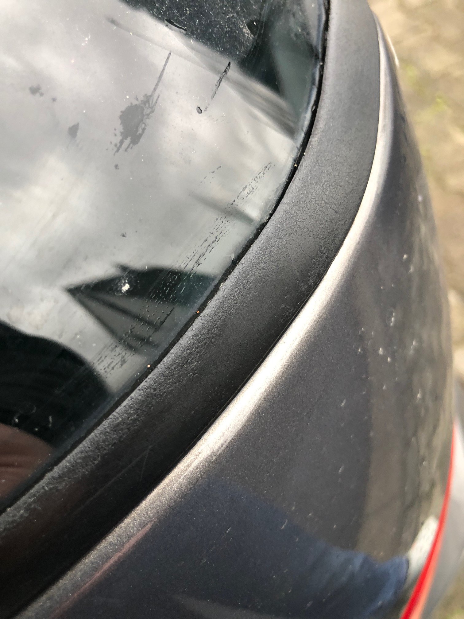

  • Der Angriff vom Fahrtwind ist nicht an der Flanke, sondern an der D-Säule am heftigsten. Dort wirkt der Staub in der Luft zudem sichtbar abrasiv (Verwirbelungen).
Edit: Und vor allem der Dreck im Wasser bei regnerischen Autobahnfahrten dürfte hier wahrscheinlich einer 'spanabhebenden Bearbeitung' gleichkommen ;)
IMG_3718.thumb.JPG.32e2643bbf0fcbafe10861a1bd5d68e0.JPG IMG_3719.thumb.JPG.96f9c57135393371ed559d580af86d7c.JPG
  • Die Länge der Dichtung ist variabel. Wenn man sie heute schneidet, wird sie im Sommer deutliche Fugen an den Stössen bilden. Grund ist Quellen durch Aufnahme von Feuchtigkeit. Das muss verhindert werden. Alles andere (ausser Tausch) kann das Problem nicht lösen.
Wie also vorgehen, wenn man sie mangels Ersatzteil nicht einfach tauschen kann?
  1. Trocknen: Ausbauen und ab in den Ofen mit Dörrautomatik o.ä.
  2. Gründlich reinigen. Man sieht an den Bildern oben korrodiertes Gummi, dort wo sie nicht quillt hat sie eine glatte, homogene Oberfläche. Es dürfte helfen, an den korrodierten Stellen auch mit sehr feiner Stahlwolle o.ä. beizugehen, um die Oberfläche zu glätten.
  3. Die Länge kontrollieren: (Abgekühlte) Dichtung um die Scheibe legen und prüfen, ob sie ausreichend getrocknet und geschrumpft ist. Der reine Wärmedehnungskoeffizient dieses Materials dürfte bei diesem Bauteil keine Längenänderung zulassen, die über die Gegenkräfte aus Verklebung und Klemmung geht. Sonst wäre dieses Bauteil für den Einsatz an dieser Stelle per se ungeeignet.
