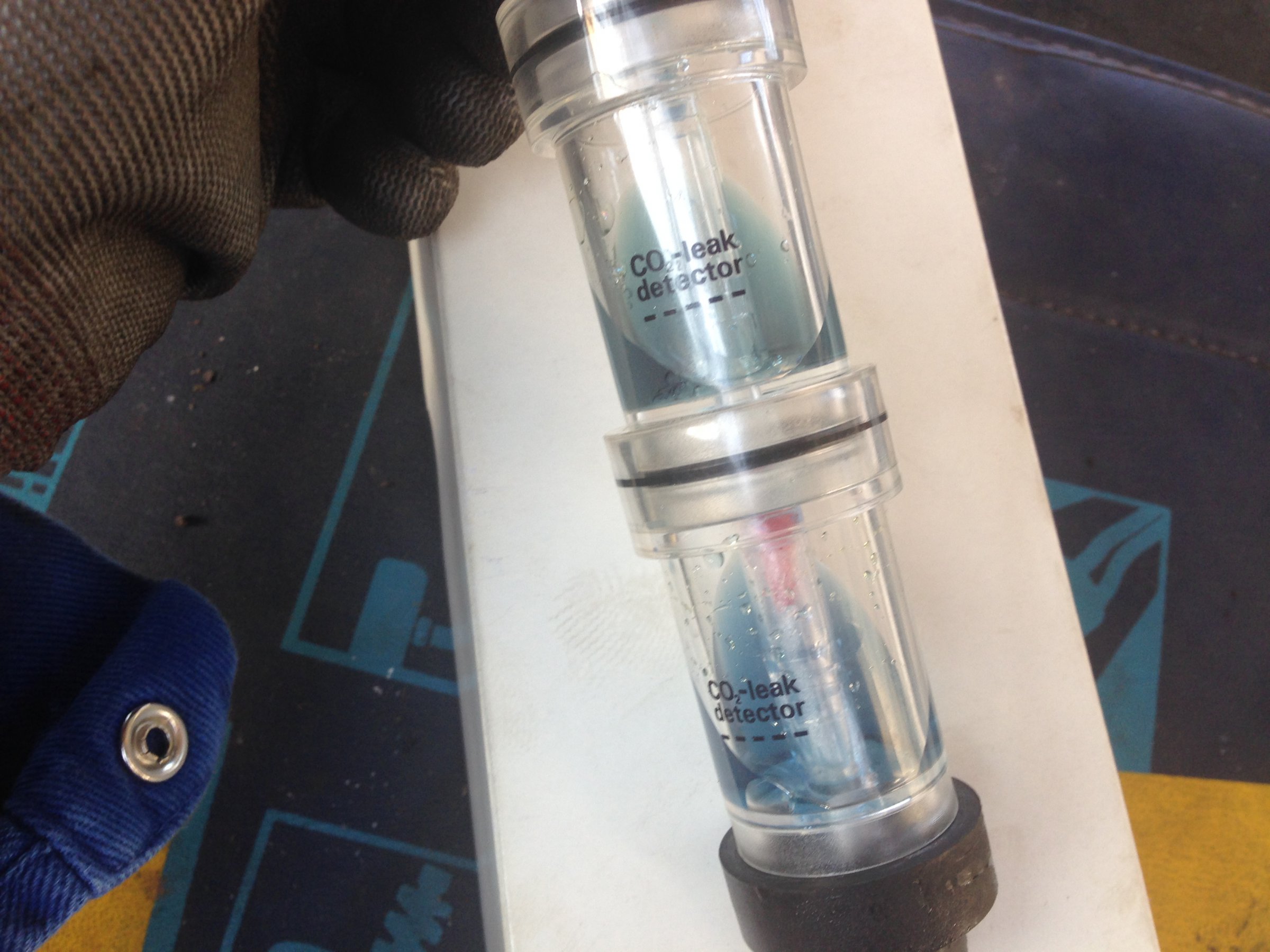

Getestet?
Fehlt Kühlwasser???...darauf will [mention=75]klaus[/mention] hinaus. :smile:
Wenn der Kühlwasserstand unauffällig ist, dann ist es Kondenswasser, was für Mayonnaise am Peilstab sorgt.
Und der Kondens stammt aus der Luftfeuchtigkeit, die der Motor ansaugt und neben den Kolbenringen ins Motoröl gelangt.
Ist im Winter häufig zu beobachten.
Kann ich gerade so noch verstehen.
Nein, es ist Kondensation. Seit 100.000 nach Motoraufbau fehlt 0 Kühlmittel.
BTW, sonst hätte ich nicht exakt so gefragt.
