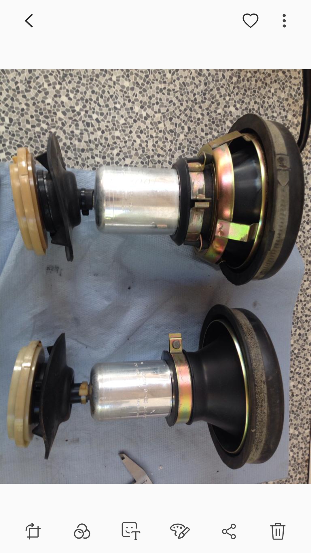

Benzinpumpe ausbauen, da gibt es einen "Gummi"-Ansaugflansch, der sich gerne auflöst.
Auf dem Bild zu sehen über dem Filter.Screenshot_20200311-092518_Gallery.thumb.jpg.3676c0e59792aa48f5b02270d772015f.jpg
Auf dem Bild zu sehen über dem Filter.[ATTACH=full]174576[/ATTACH]

Der Ansaugflanschgummi sollte OK sein, da wir den letztes Jahr beim Tausch der Pumpe verbaut haben - damals alles OK
Habe einen neuen von Skandix gekauft, falls Tausch notwendig wäre.
Neuer Ansaugflansch ist leider keine Garantie, da gab es mal eine Reklamationsserie.
Kleinste Partikel, bzw. der pastöse Gummi kommen auch durch den Spritfilter, zumindest habe ich das so interpretiert, da die Werkstatt eine Tankreinigung empfiehlt.
