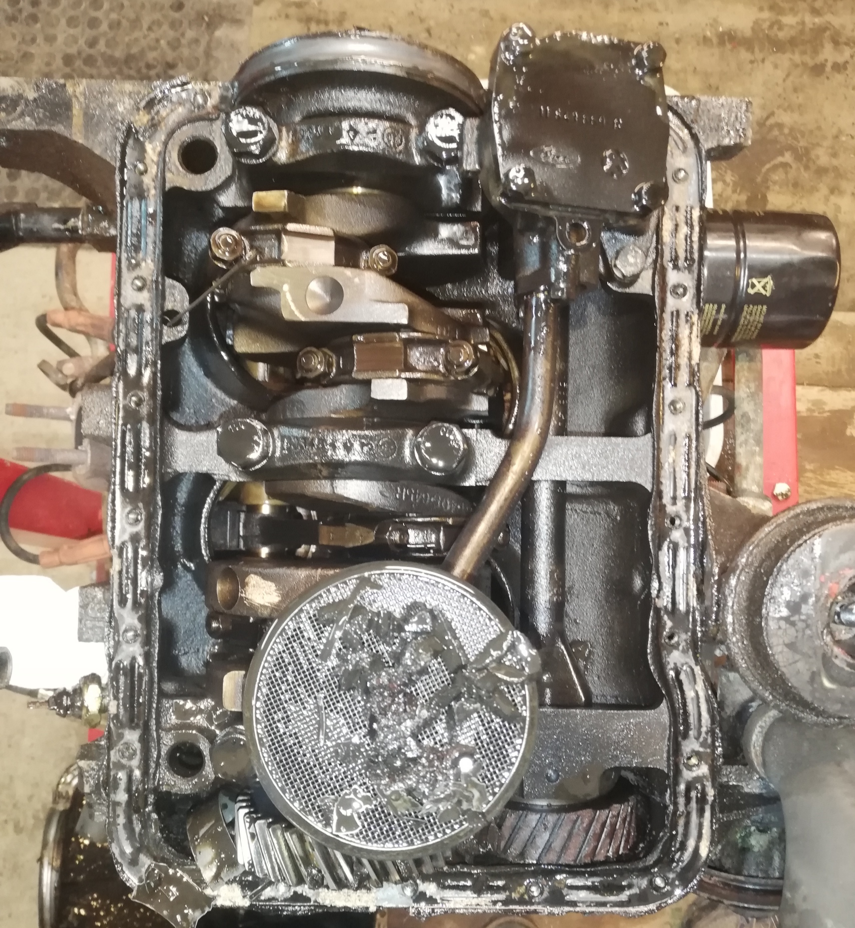

Hallo zusammen,
also bei meinem betroffenen 96er ist die letzten Wochen auch so einiges passiert!

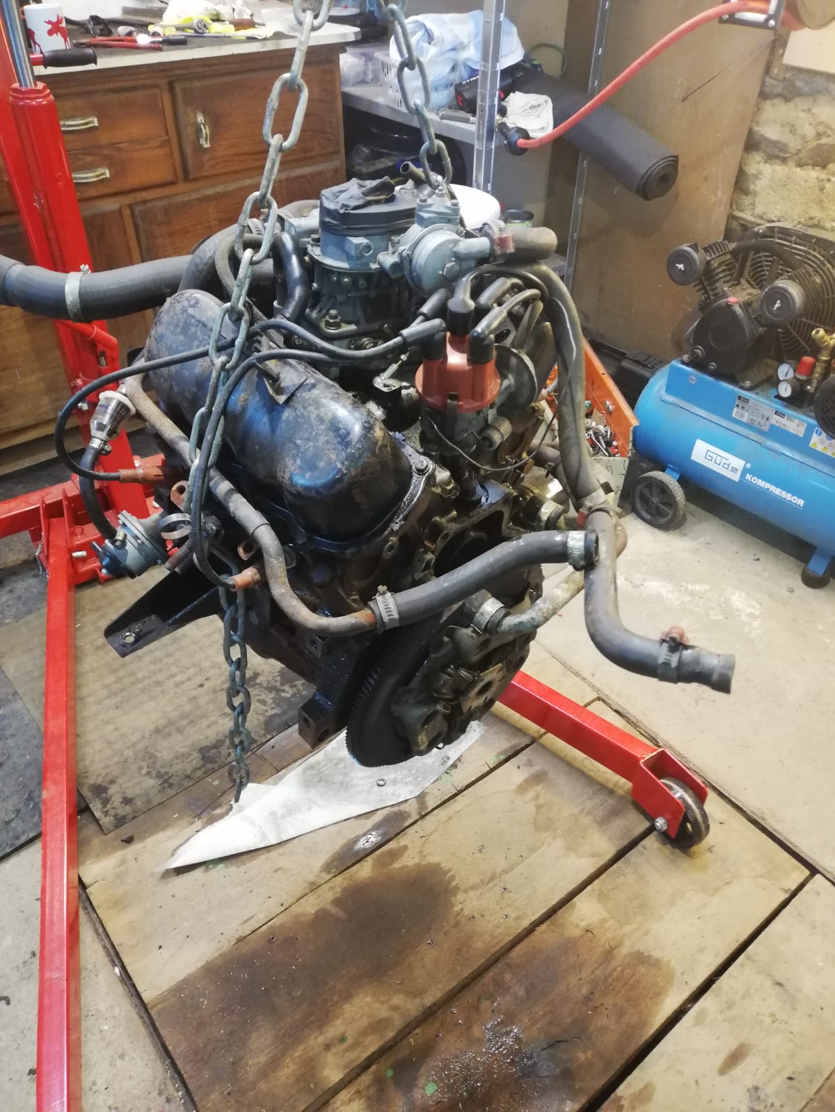

Hatte das bessere Gefühl, den 96 unbekannterweise zu Meki und Momix schleppen zu lassen, als die Reparatur meiner hiesigen guten Werkstatt zu überlassen. Bei solch speziellen Sachen geben die sich schon Mühe und es gibt einen Rentner-Minijobber, der die alte Technik kennt. Trotzdem steht sowas da auch erfahrungsgemäß längere Zeit und zwischendurch muß man immer wieder Teile besorgen.

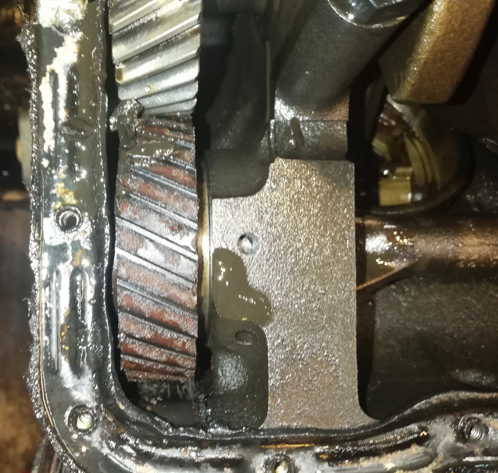

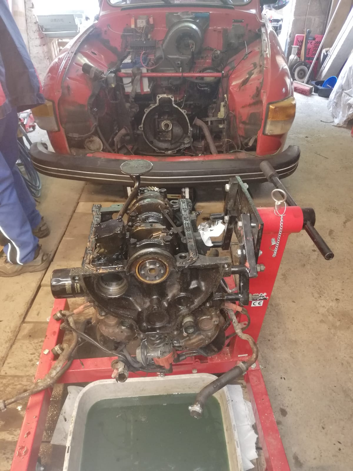

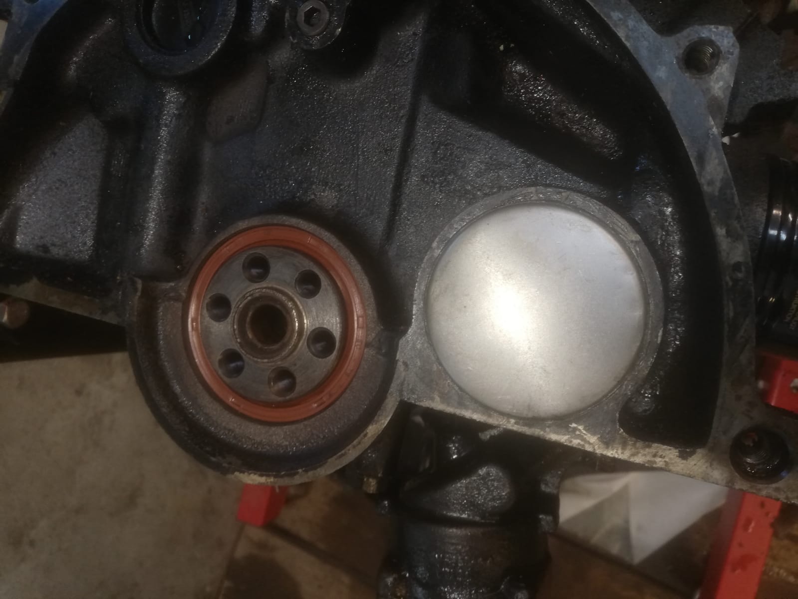

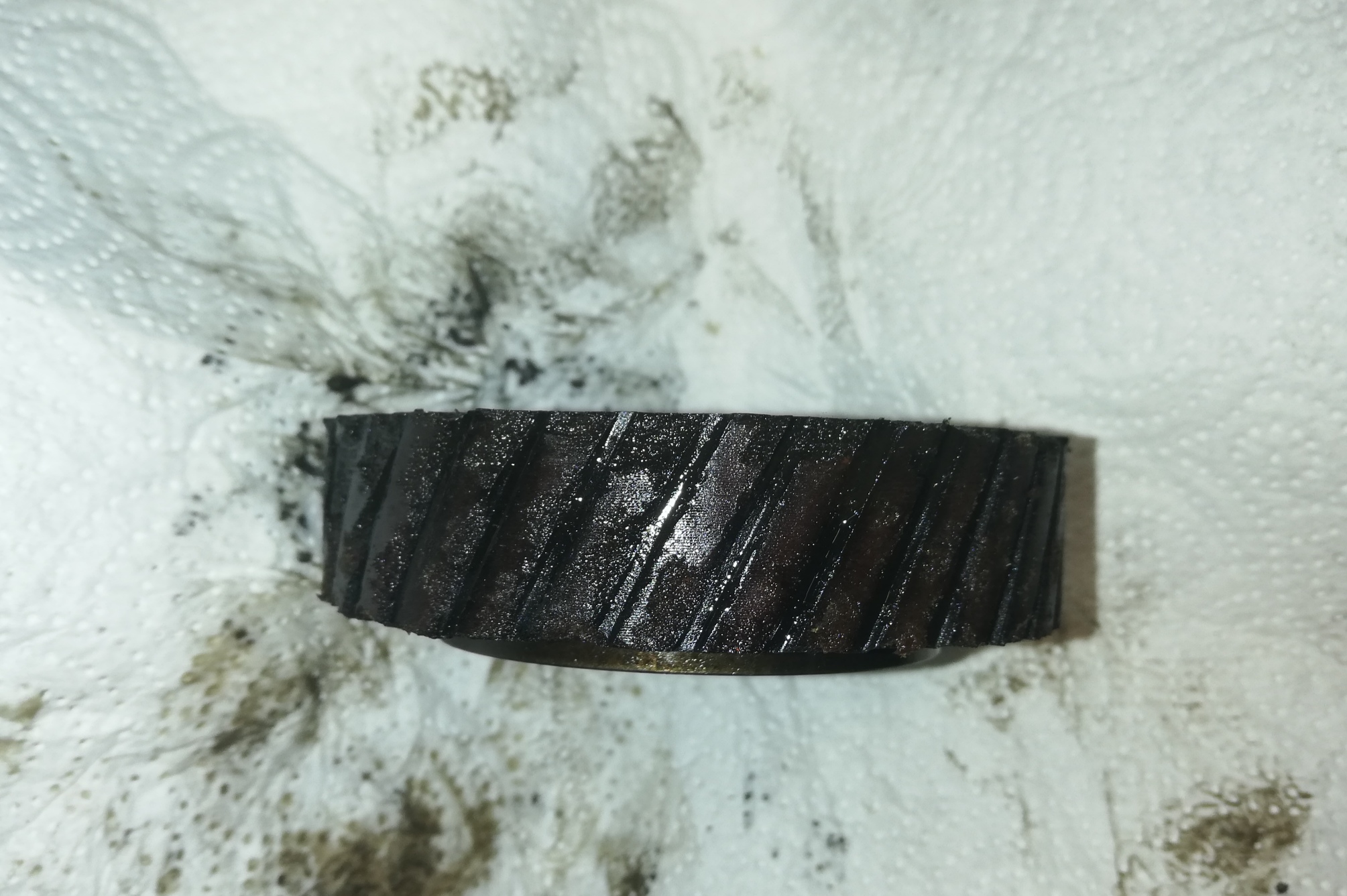

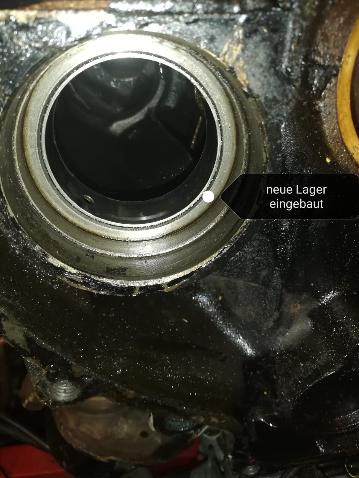

Nach ein paar Wochen höherer Gewalt (Corona-Verzögerung) haben die beiden Jungs meinen V4 mal kurz ausgehoben und wiederbelebt. Dank großer Erfahrung und allen möglichen vorhandenen oder bewußt vorbestellten Teilen ging dann alles ganz schnell: Innerhalb einer Woche waren das Ausgleichswellen-Stirnrad und die AW-Lager gewechselt! Also, in meinem Fall war das wohl auch ein Standschaden, da der 96 nach dem Tod seiner älteren Besitzerin einige Jahre bei deren Sohn und bei einem Sammler stand. Alles in allem hab ich den begründeten Verdacht, daß er von 2007-2016 komplett stand, dann ein paar Standschäden behoben wurden, er aber nur wenig gefahren wurde von 2016 bis Anfang 2020, so daß ich jetzt die größeren Standschäden abgekriegt hab... das Stirnrad der AW war komplett abrasiert und die Krümel fanden sich im Ölsumpf und am Sieb der Ölpumpe...

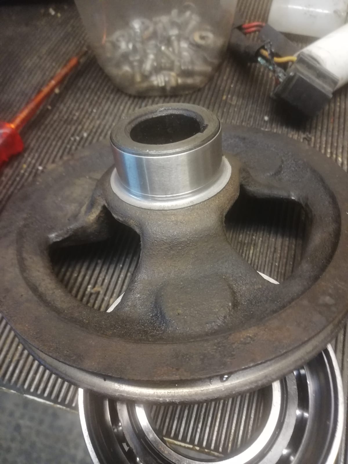

Nachdem Meki und Momix das Stirnrad und die AW-Lager gewechselt hatten, nebenbei noch einige wertvolle Tipps und Hinweise aus ihrer jahrzehntelangen Erfahrung mit eingebaut hatten (bspw.: verbesserter Ring zwischen Stirnrad und Lüfter, welches ist der richtige Ölfilter usw...), war es dann Anfang dieser Woche soweit: Bewaffnet mit Maske trat ich die Zugfahrt über den Taunus ins nördliche Rheinland-Pfalz an. Da stand dann mein wiederbelebter 96 - nach regem Austausch und ein paar Tassen Kaffee trat ich die Heimreise von knapp 300km auf eigener Achse an. Am Anfang saß ich noch etwas angespannt hinter dem Lenkrad wie ein Fahrschüler - ich hatte den 96 in fahrbereitem Zustand gerade mal ein paar Tage Anfang März zur Verfügung. Aber mit jedem Kilometer wuchs das Vertrauen und abends kam ich ohne jedes Problem glücklich und müde zuhause im Schwarzwald an!
Ich hab dann gleich noch einen drauf gesetzt, bevor ich mich um anderen technischen Kleinkram und eine Aufbereitung von Lack und Kunststoffen kümmere, und bin zu meinem Bruder einmal quer durch den ganzen Schwarzwald bis an die Schweizer Grenze gefahren. Nach der Abholung hab ich binnen 4 Tagen rd. 650km mit dem 96 gemacht und bin begeistert und zufrieden! Nachdem ich ihn Ende Februar in gesundem Zustand, aber mit einigen unerwarteten Standschäden importiert hatte, muß ich sagen, die von Meki und Momix angebotene Hilfe hat der Himmel geschickt!!! Gut, daß es solche Leute gibt, sonst wäre ich angesichts des seltenen Exemplars wahrscheinlich verzweifelt und wenn ich die Rechnung von einer Oldtimer-Werkstatt bekommen hätte, wäre ich vielleicht in Ohnmacht gefallen - in meinem Fall war das alles überschaubar und der Tarif war sehr fair!
In diesem Sinne versuche ich jetzt noch paar einschlägige Fotos hochzuladen, sage nochmal ausdrücklich DANKE an Ulrich und Ulf und wünsche mir noch viele problemlose Kilometer mit meinem terracottaroten 96... nach den ersten Touren spricht ja alles dafür, und dann kann ich mich bald mal um die unwichtigeren Dinge an dem 96 kümmern.
Viele Grüße und danke für alle sachdienlichen Antworten hier in diesem tollen Forum! :-)))
Sebastian

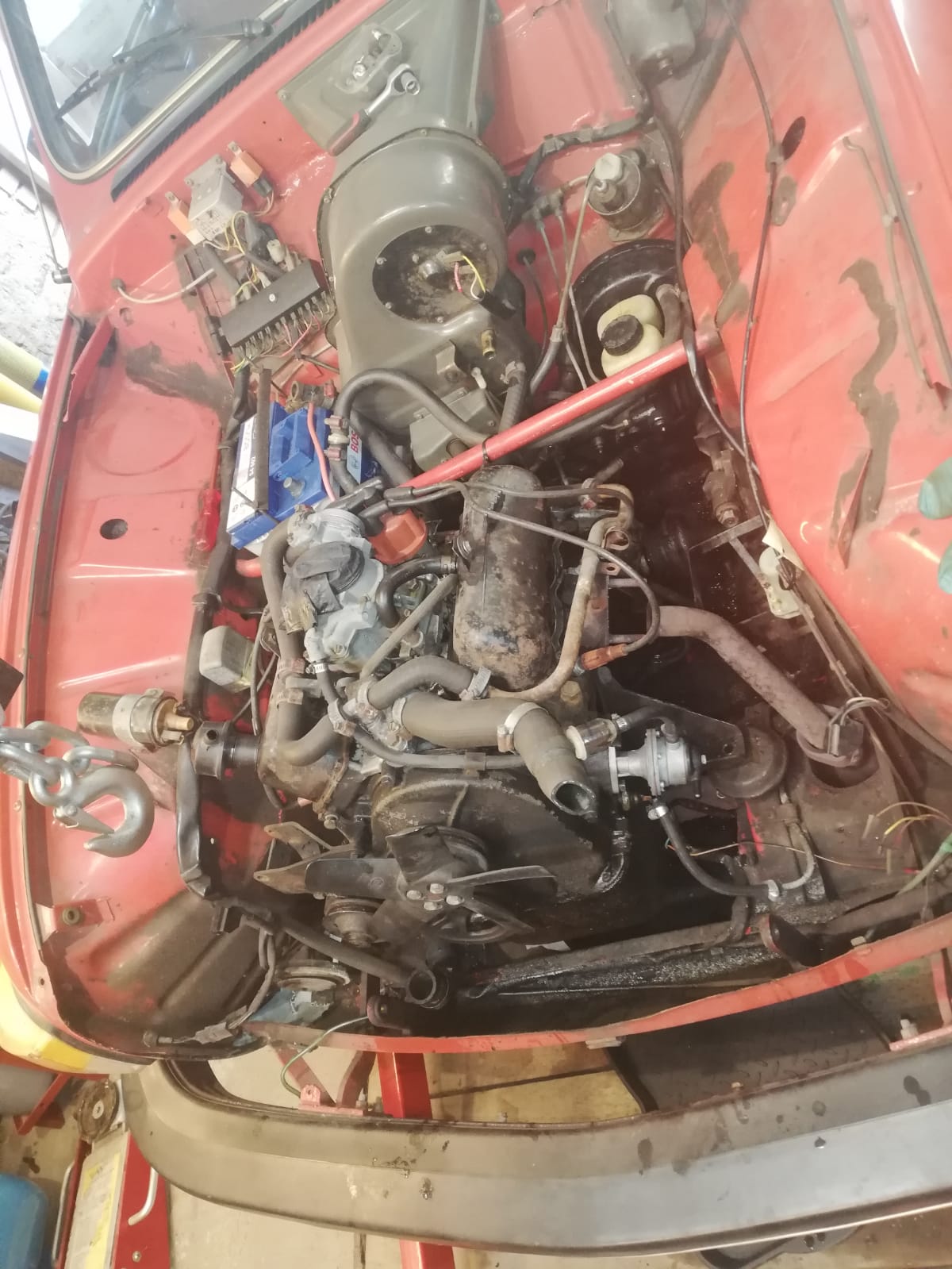

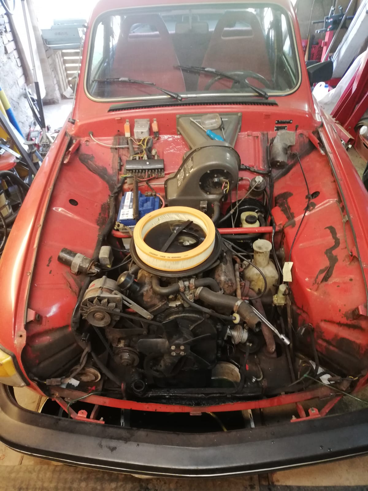

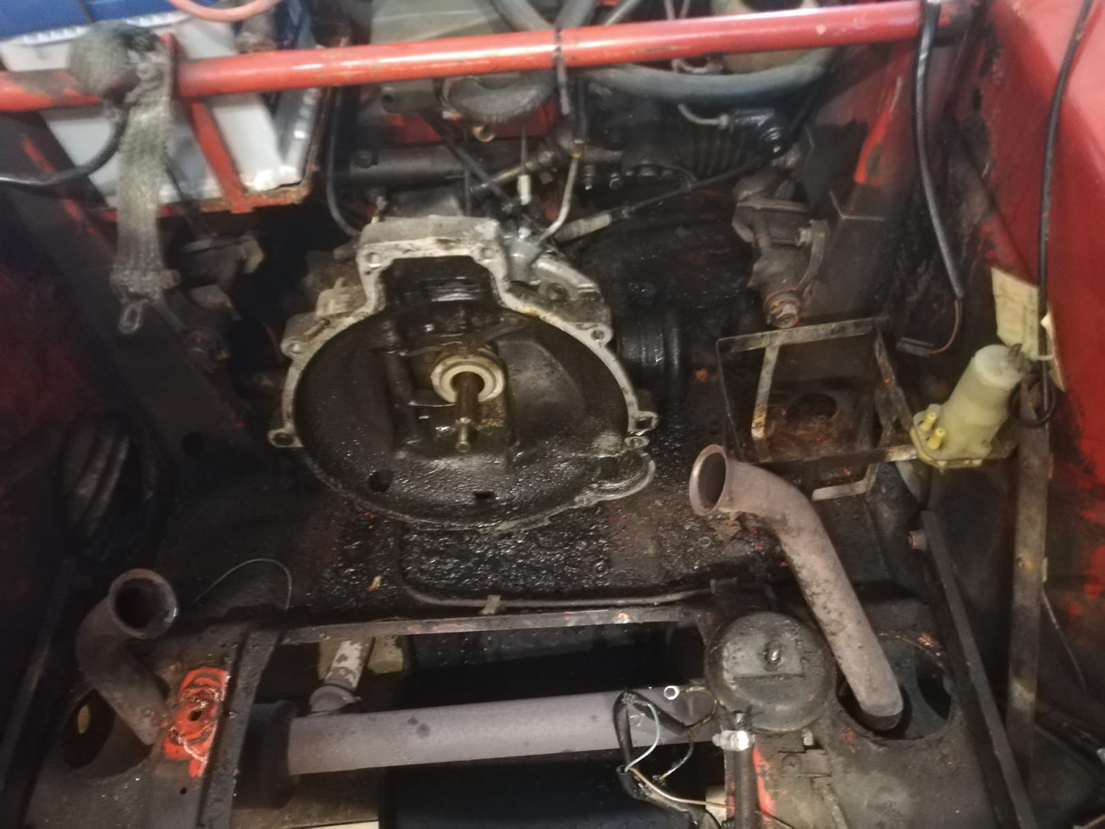

Der Motorraum ist aber extrem dreckig.
Rechts unter dem Wischwasserbehälter scheint es sehr rostig zu sein. Hier wird der untere Querlenker verschraubt. Wenn es da morsch ist, besteht dringend Handlungsbedarf!
Ciao!
Das würde selbstverständlich saniert. Die Fotos der Ursache für den Ausfall reiche ich hier mal nach.
IMG_20200513_133025.thumb.jpg.10bedfbdc22dbc4fc62dc4b695d7a02c.jpg IMG_20200513_132956.thumb.jpg.676b12eec821da1b771721b6d5d597a8.jpg IMG_20200513_232249.thumb.jpg.3f35a289af8c18d190efeba2cb41815b.jpg
