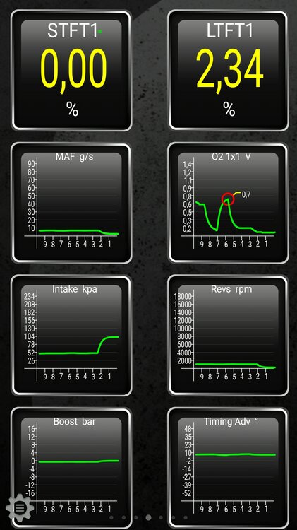

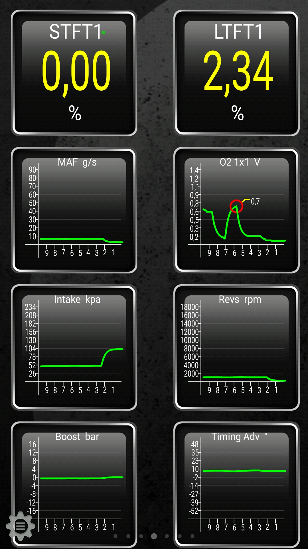

Fehler war wieder da, yeah. :)
Habe ein paar Werte mitlaufen lassen und ein Screenshot gemacht, als es soweit war.
War nach ca. 6 km Stadtverkehr an der Ampel im Leerlauf.
Danach sprang er auch für ca. 1-2 Min. nicht mehr an.
Läuft aber, als ob nix gewesen wäre.
Läuft vielleicht etwas rauh am Anfang nach dem Start, viel mir heute auf. Und er fettet gut nach am Anfang, STFT geht stellenweise hoch auf 15%.
Nach einiger Laufzeit geht er dann gegen 0..Screenshot_2020-03-18-07-01-37.thumb.jpg.7d15483f26900eec06737de61d6bcccf.jpg Screenshot_2020-03-18-07-01-37.thumb.jpg.7d15483f26900eec06737de61d6bcccf.jpg

Der Luftmengenmesser sieht nach den Werten zumindest gut aus.
Fehler war natürlich wieder keiner hinterlegt.
