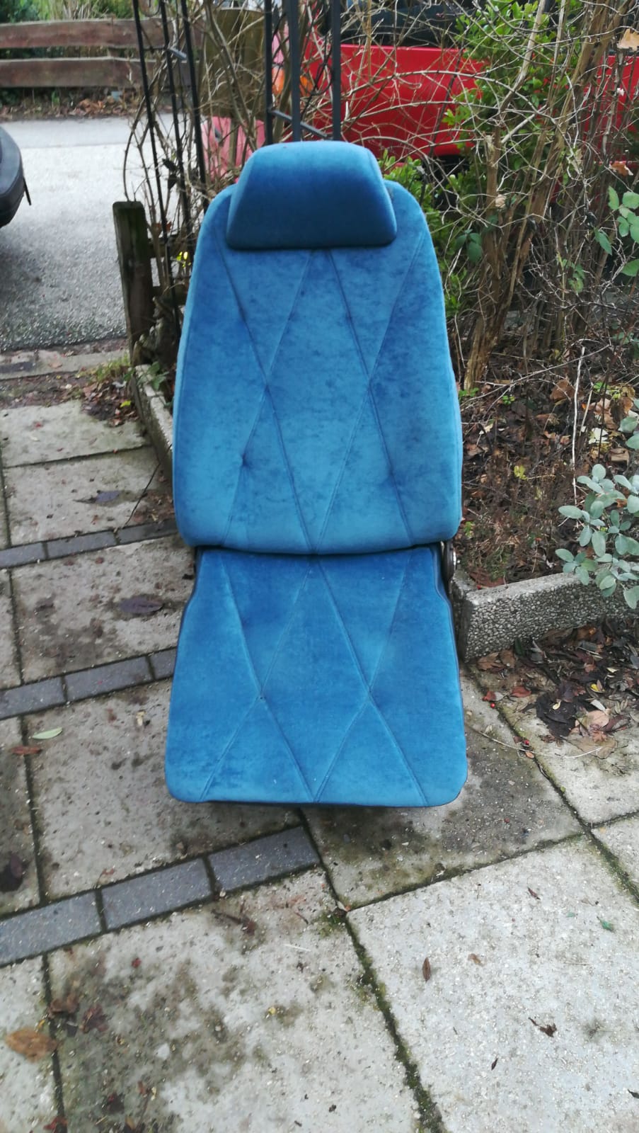

Das hoffe ich auch, v.a. in dieser Originalfarbe mit den grünen Scheiben und passender Innenausstattung.:smile:[ATTACH=full]174952[/ATTACH]
Genau so eine habe ich vor vielen Jahren mal leider mit auf den Schrott gegeben, obwohl die in einem perfekten Zustand war....aber es fehlte einfach an Platz...und seinerzeit an Interesse daran.
Die Aussicht nach hinten ist da aber ziemlich verstellt... Das fand bestimmt nicht jeder toll.

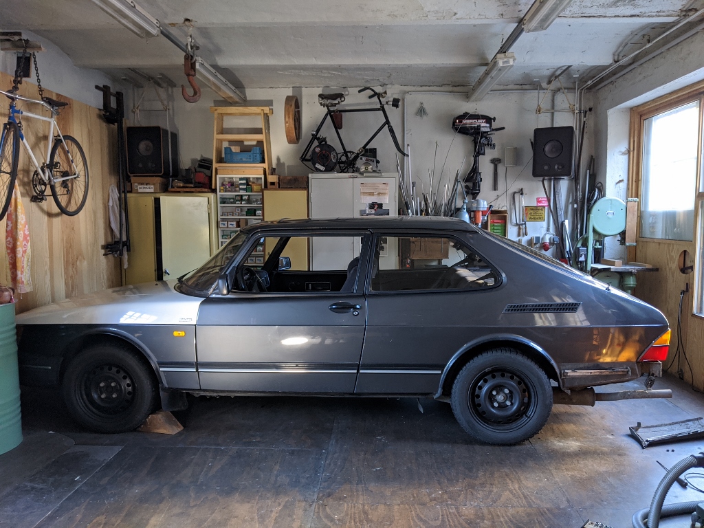

Wenn ich mir die Heckklappe so ansehe, könnte das doch mit einer Blende gehen, um die Lampenlöcher zu kaschieren.
Das ganze Lampenensemble sieht schon sehr nach Bastelarbeit aus. Einfach nicht wie aus einem Guss. Auch die Lampenoberkanten, sehr freestyle und äußerst pragmatisch gelöst. Diese obere schwarze Plastikkante müsste anders dann. Bissel mehr Detailliebe beim Modellierer wäre an dieser Stelle nicht schlecht gewesen.
Bearbeitet von e.steban
Blende kann man sicherlich machen, ist optisch aber nicht das gleiche. Eine Blende steht ja noch hervor.
Im Prinzip ist die alte Heckklappe einfach nur glatt, so wie das Mittelteil fürs Nummernschild. Und die Kante darüber ist etwas anders im Detail, anderer Griff / Entriegelung.
Grad ist mir noch die doppelt geschlitzte Motorhaube aufgefallen, die müsste dann auch sein, wenn man es perfekt will, oder?...
Für mich muss es nicht so genau sein.
Im übrigen stünde eventuell nicht sowieso die H-Nummer auf dem Spiel? Bei mir wäre es im Sommer soweit, theoretisch. Würde auch gern die weiße Haube behalten, so als Alleinstellungsmerkmal... Keine Ahnung was da so für Probleme kämen.
Der Umbau der Hecklampen käme vielleicht nicht als zeitgenössisches Tuning durch...

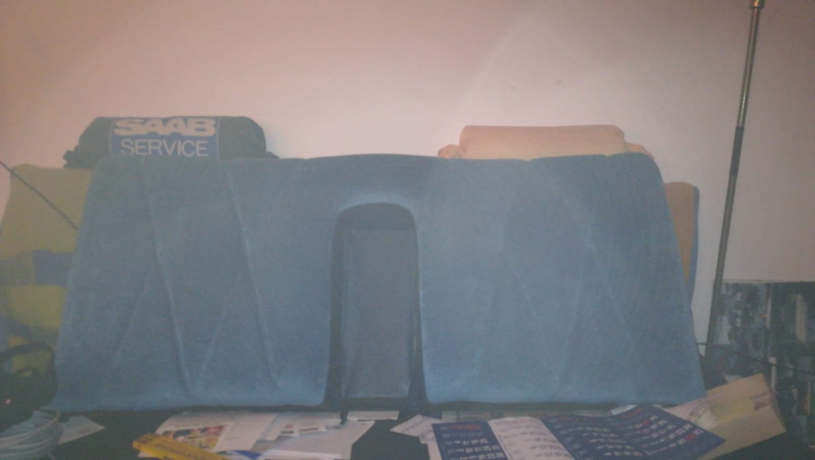

Der Umbau der Innenausstattung hätte dann auch noch einige Überraschungen. So ist die Entriegelung der Sitzfläche der Rückbank anders, mit einem Zugknopf in der Konsole.
Nicht nur die Entriegelung: die Sitze sind anders angebracht und die Rückbank und Lehne völlig anders konstruiert als bei den späteren MY.
Der Teppich passt auch bei alter Sitzschiene nicht ... die Arretierung der ersten Sitze auch nicht ... - Anbei Fotos von "umgestrickten" Bezügen aus einem 1979er GLE Innenausstattung
SmartBilder3116.thumb.jpg.29cc5a857b935056d68237f337475a99.jpg [/ATTACH] SmartBilder2813.thumb.jpg.f05ca3d63689e2de62b73e5ff300cbbe.jpg
Alten Bezugsstoff auf Gestelle der ersten "neuen" Sitzschiene genäht / aufgebracht.
( ok, diese Fotos sind nur bedingt aussagekräftig ... )
