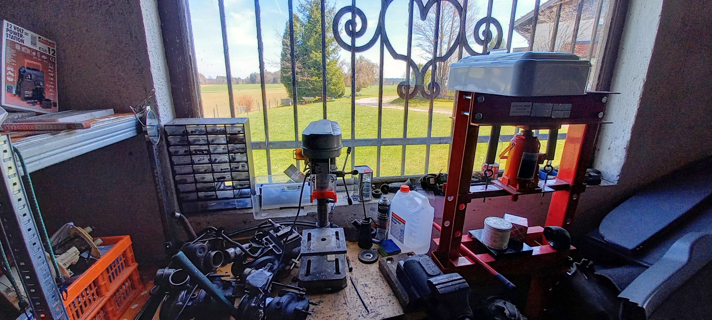

Gestern war 1.Mai "Tag der Arbeit".
Also Zeit wieder in die Schrauberhöhle zu fahren.
Der Name ist Programm. So sieht es dort übrigens aus.

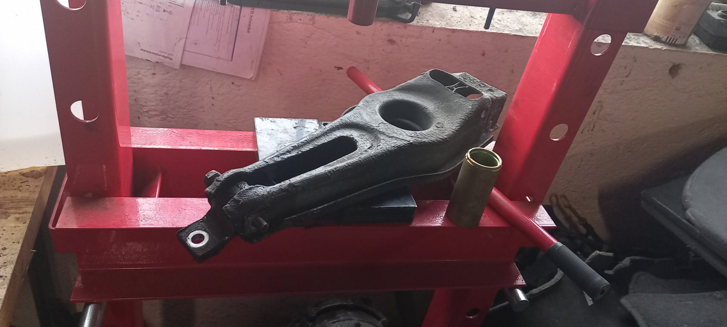

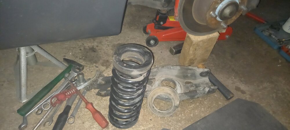

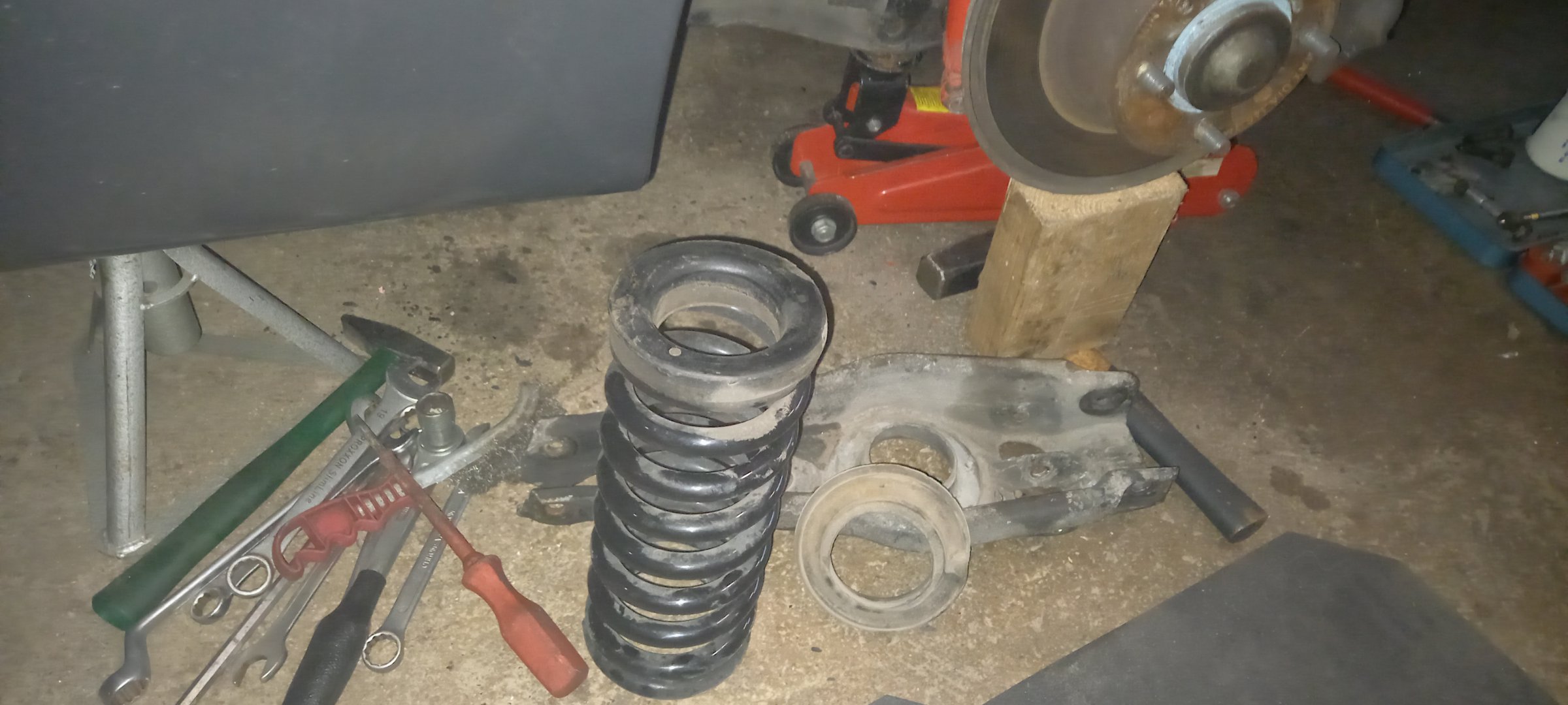

Karosserie Buchsen der Längsschwinge hinten stand bei mir noch auf dem Zettel.
20210430_175957.thumb.jpg.0430154e3704f52d7af777be5c028d62.jpg "Einmal das kleine Besteck"
Diese Reparatur geht gut mit ein paar Schraubenschlüssel und ohne Hebebühne.
Da ich hier ja schon im Herbst dran war hab ich nicht mit festsitzenden Schrauben zu kämpfen.
Nur drei Schrauben, dann ist die Längsschwinge raus. So macht das ja richtig Spaß!
Lediglich die Schaftschraube der rechten Buchsen war auf der Innenhülse festgerostet. Macht nichts, ich wollte die Konsolen zwecks Rostprüfung ohnehin abnehmen.
20210430_173709.thumb.jpg.63bb95425dd75b976628a60c71cc3c7f.jpg ..Jedoch ohne Befund :smile:.

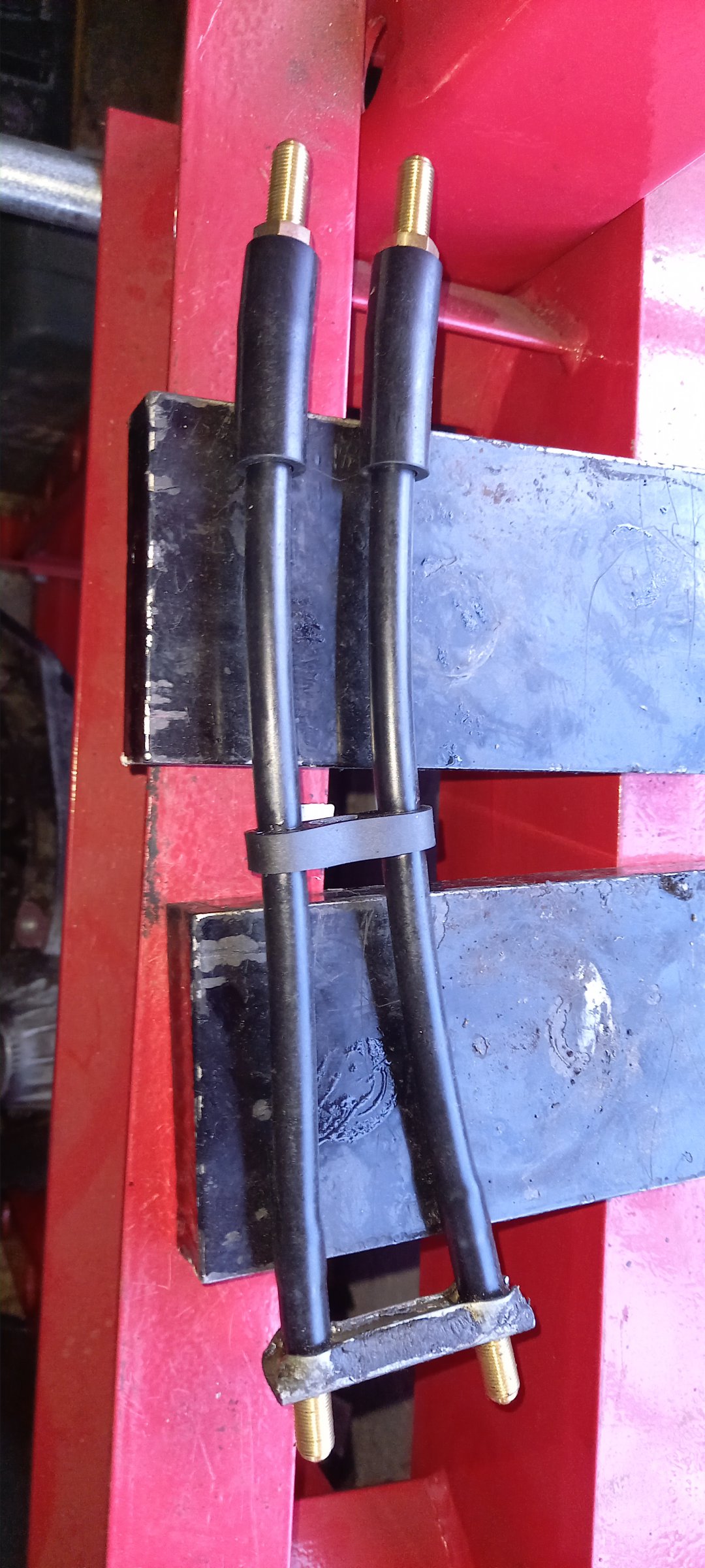

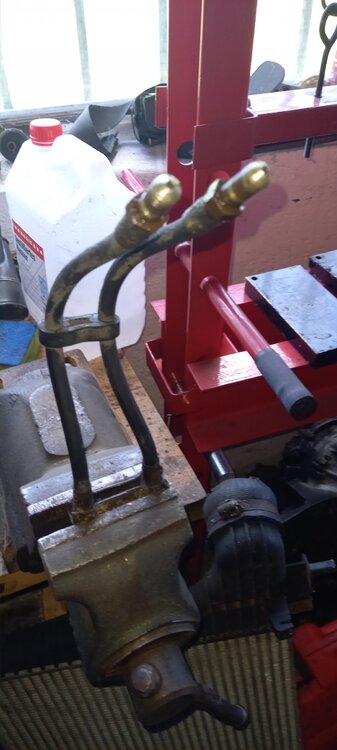

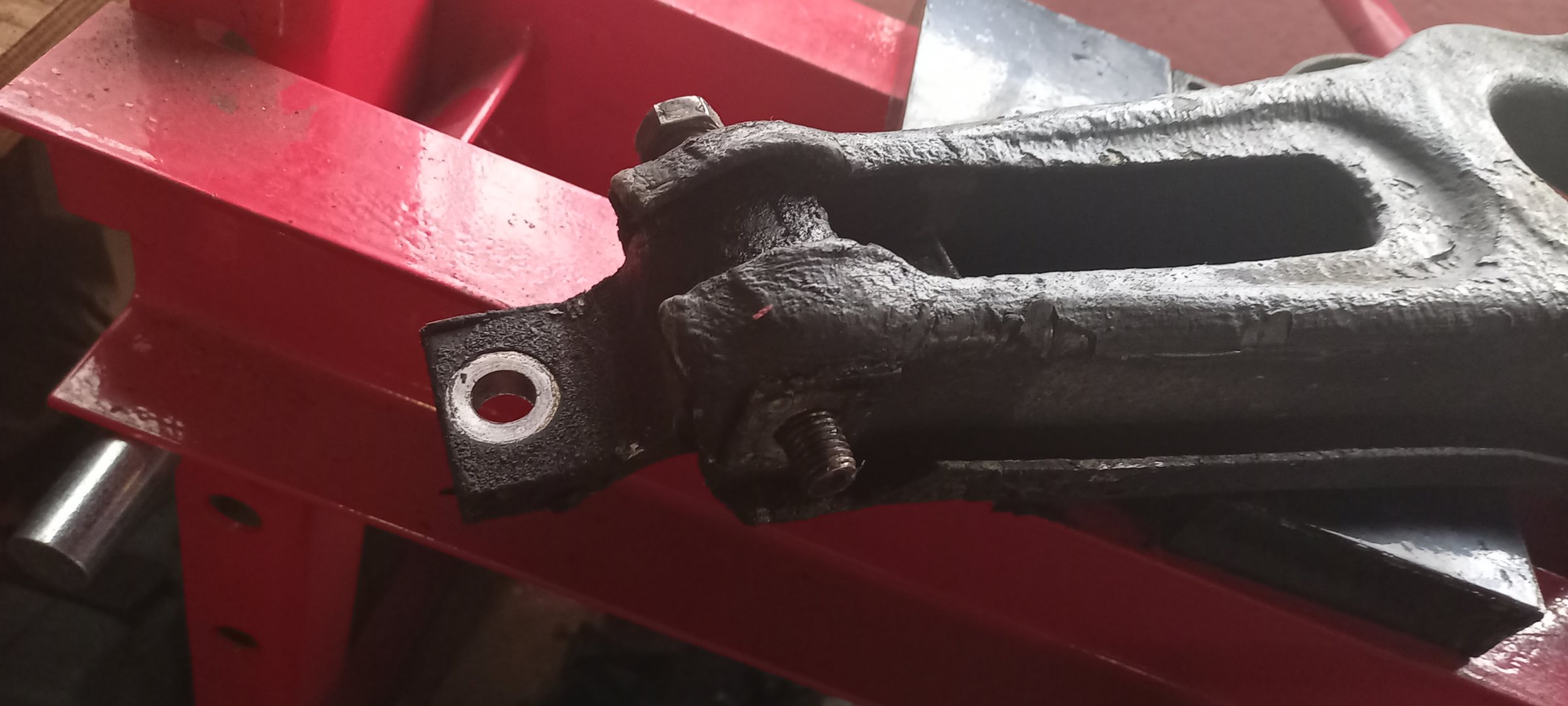

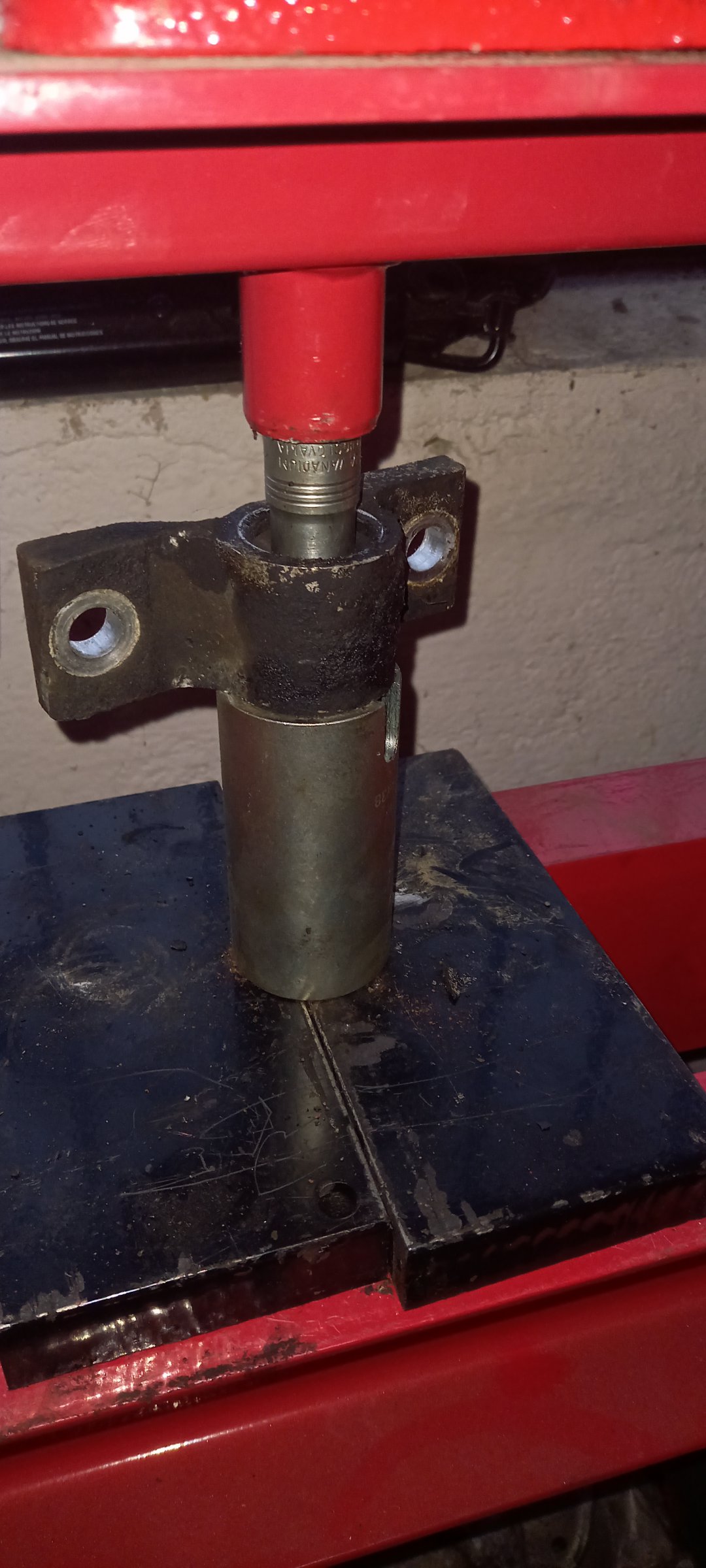

Endlich mal Zeit die 20 Tonnen Presse einzusetzen die ich mir im letzten Jahr gekauft, bisher jedoch fast nie genutzt hatte.
20210430_173356.thumb.jpg.b869516d1d955e8c5fb597cec7bce81c.jpg erst mal die festgerostete Schrauben rausdrücken ...
20210430_174743.thumb.jpg.52b9bb137eeeb48fa69492bee534a3ef.jpg .. und dann die Buchsen.
Ich habe mich diesmal dazu entschlossen die Bauteile nicht neu zu lackieren. Denn ich hatte ja seinerzeit bei den anderen Achsteilen festgestellt das die unter der Beschichtung tadellos in Schuß sind. Auch wenn diese Belag aus UBS und Wachs nicht sehr ansprechend aussieht. :rolleyes:

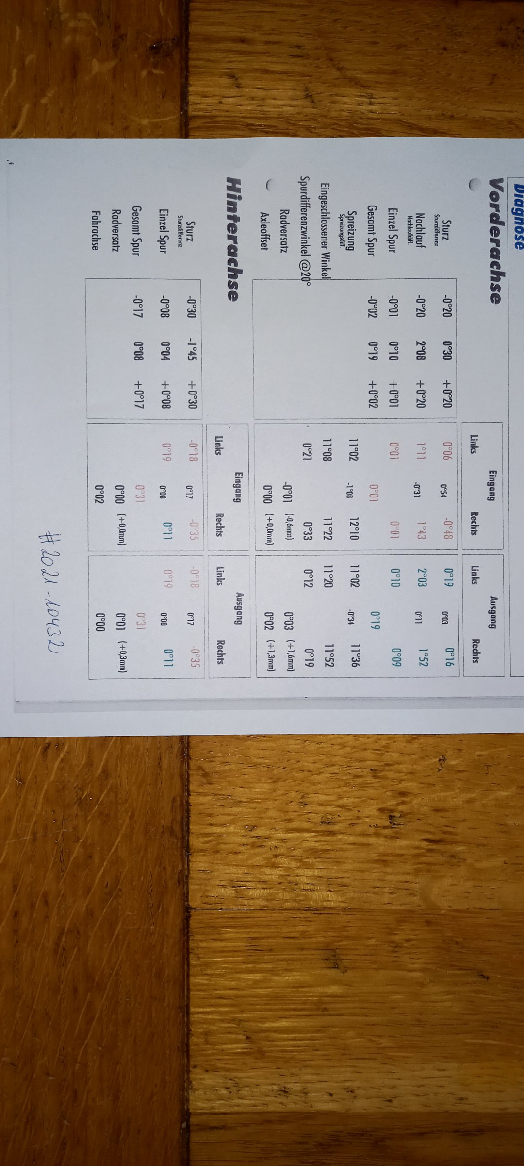

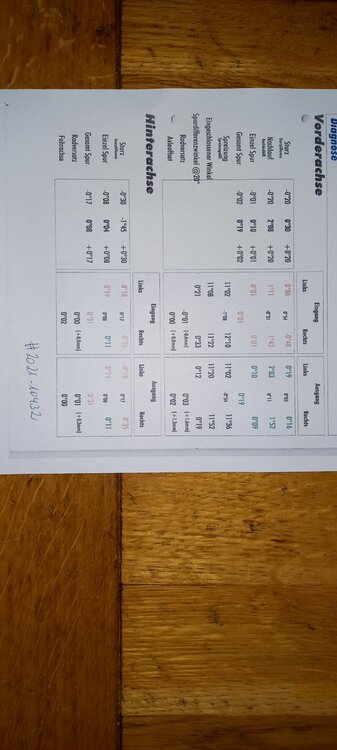

Hier ist mein Vermessungbericht.
Bearbeitet von Saab Freund
Ja, ich denke die Kunst liegt darin eine Werkstatt zu kennen die sowas hin und wieder macht. Bin schon froh das es überhaupt gemacht wurde. Die meisten Firmen winken schon beim Ansehen nur ab.
[ATTACH]200115[/ATTACH]
sorry, aber was da eingestellt wurde ist Mist
Der Sturz sollte leicht negativ sein und keinesfalls klar positiv und die eindestellte Vorspur ist viel zu groß - das fährt unruhig bei höherer Geshwindigkeit und Du brauchst alle drei Wochen neue Vorderreifen

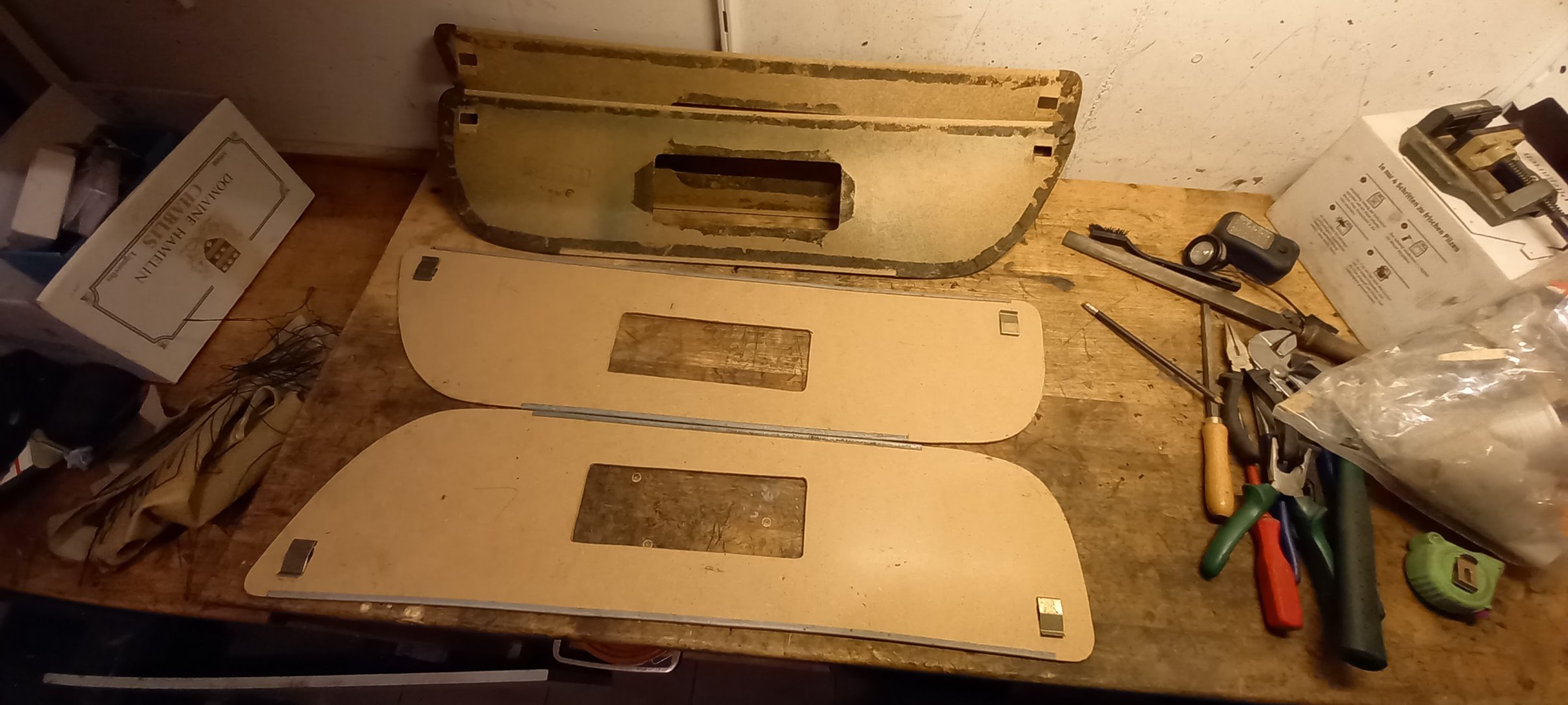

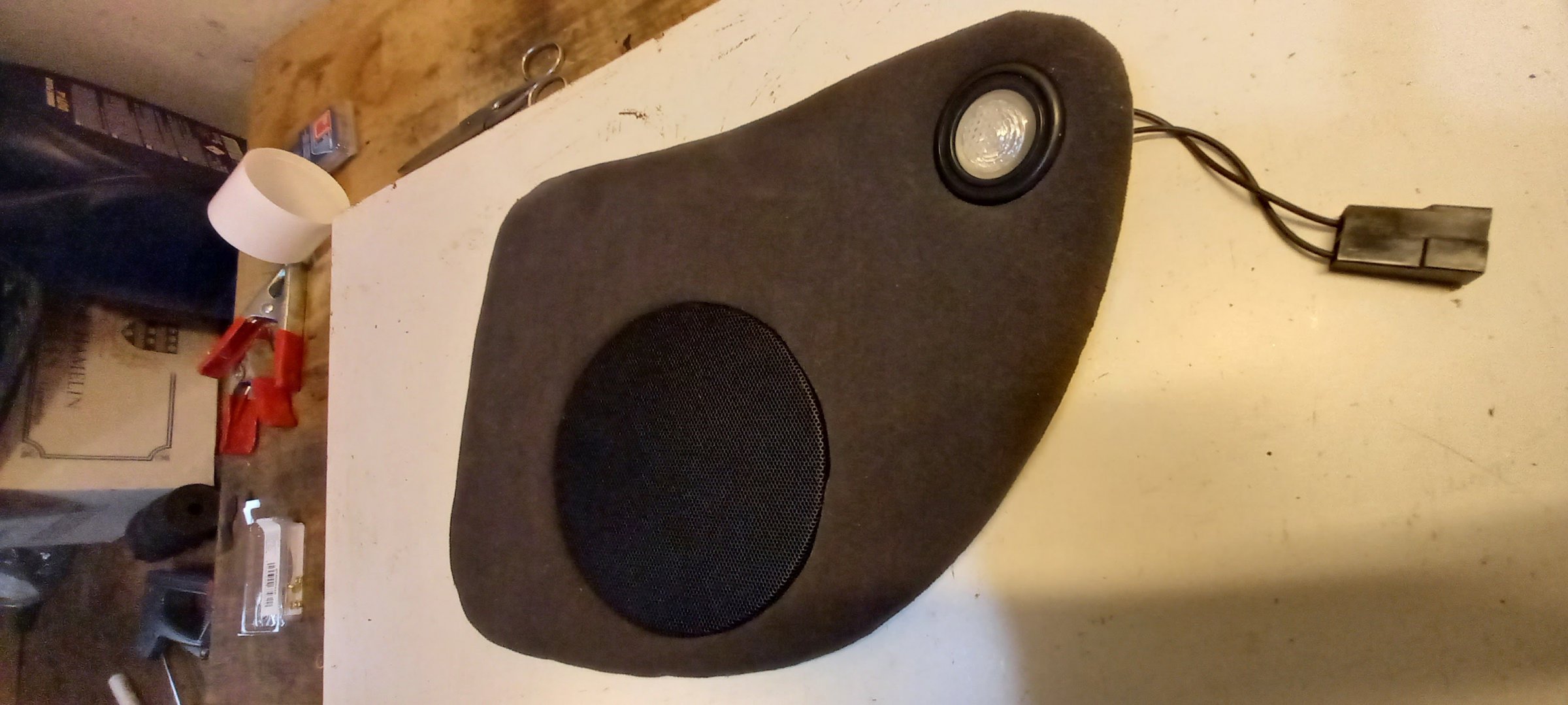

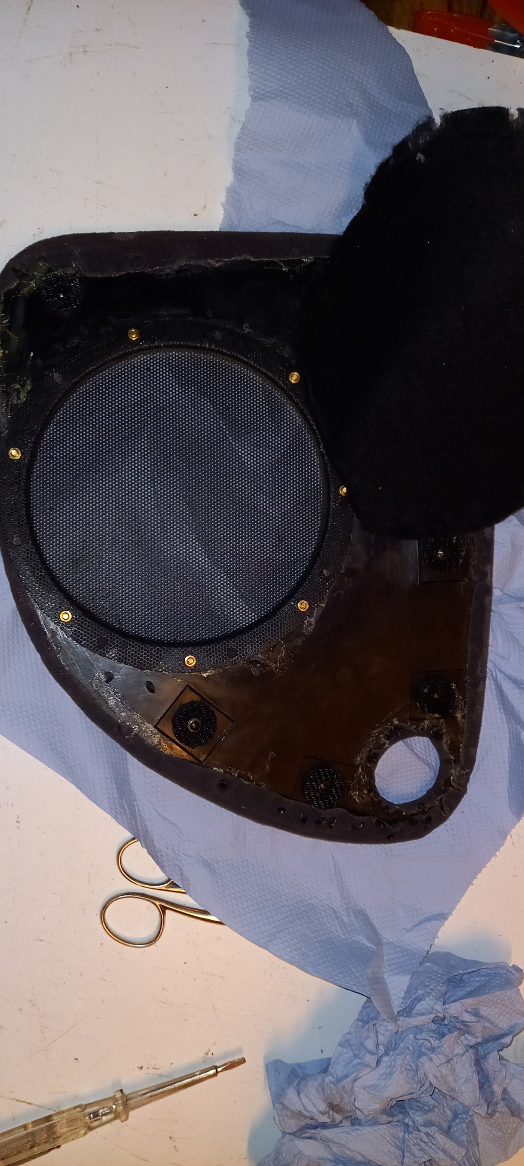

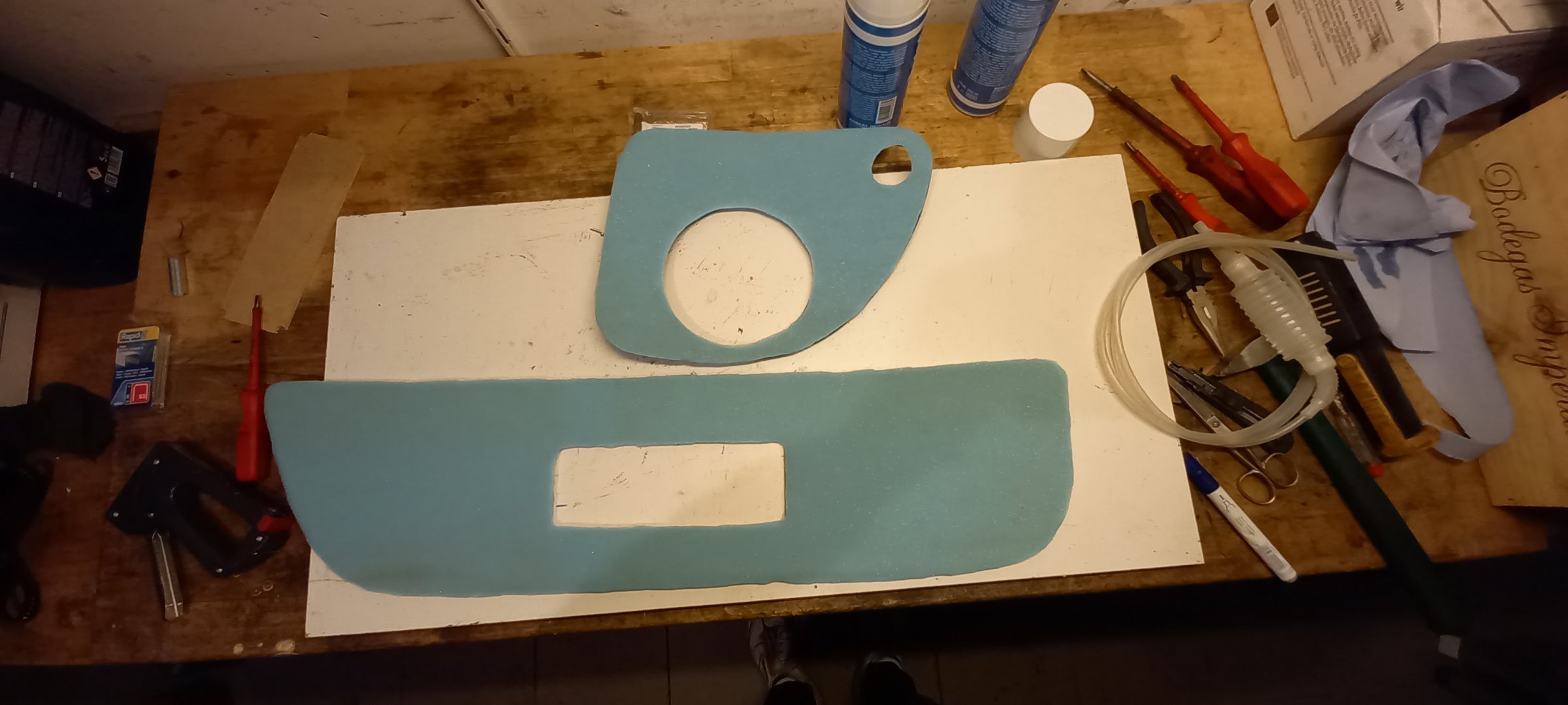

-Türpappen die Zweite- Ich hatte es oben schon kurz geschrieben.
Diesmal beim CV.
Sie flattern nun schon bei offenen Verdeck ein paar Jahre im "Wind".
Dachte mir das geht ganz schnell. Ab es war doch etwas mehr zu tun als "waschen und kleben".
Die Pappen vorn waren ziemlich verbogen, ich hab mir neue zugeschnitten.
Beim Waschen des Stoffes ist mir wieder aufgefallen das er in Längsrichtung grösser wird.
Letztes Mal hatte ich zum Unterfüttern ein Fliess genommen. Das ist jedoch nicht gleichmäßig dick sodaß der Bezug dann etwas uneben wirkt. Deswegen hab ich mir nun 5mm Schaumstoff besorgt.
Das Ausrichten des Stoffes ist damit aber etwas schwieriger, denn der Schaumstoff ist steif sodas sich der Stoff nicht ziehen lässt. Ist aber mit etwas Probieren jedoch hinzukriegen.

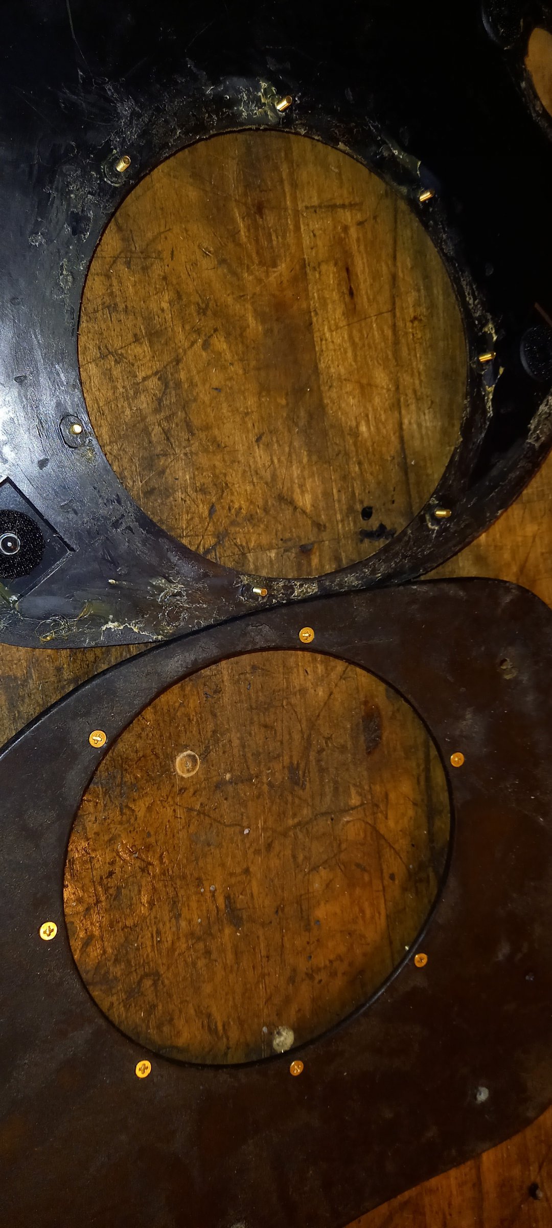

Bei den hinteren Verkleidungen hatte ich den Stoff schon mal nachgeklebt und die Lautsprechergitter mit Heißkleber befestigt. - Das war Murks und hat schlecht gehalten.
Nun habe ich 2,5mm Löcher gebohrt und M3 Senkkopfschrauben eingedreht. Und dann die Gitter mit Muttern angeschraubt. Geht gut. Hat hier im Forum auch jemand schon so gemacht.
20210523_120836.thumb.jpg.acf329a773504ba2479a83306f5eab6c.jpg 20210530_133058.thumb.jpg.9e2f05d8c1879d3f7b6e34500207ea58.jpg 20210601_110140.thumb.jpg.1471fbc614f0ce86bae7cecf8c200c7e.jpg
Ich hab festgestellt das sich der Schaumstoff nachbdem Aufbringen des Stoffes an manchen Stellen eingedrückt hat. Er kommt nicht mehr zurück.
Vermutlich hat der Sprühkleber das verursacht. Ich hab ggf nicht lang genugt ablüften lassen. Hat jemand von euch einen Tip?
Überrascht war ich das der Sprükleber so gut auf dem Kunststoffträger klebt. Der Umbug hält wirklich gut.
Schaumstoff oder Fliess. Was ist nun besser?
Ich tendiere zu Schaumstoff.
Viele Grüsse
Danke dir für deinen Hinweis. Ich hatte die Soll Werte gar nicht nachgeschaut. Jetzt hab ich noch mal im Bentley nachgeschlagen.
Tja, ich hatte ja keine Vorgaben gemacht und deshalb ist nach den Vorgaben des Handbuch eingestellt worden. Die Spur paßt demnach ganz klar noch nicht, du hast Recht. Das werd ich noch mal ändern lassen. Sturz und Nachlauf sind im Rahmen der Vorgaben.
Ich erinnere mich nun das hier einige Leute etwas andere Einstellungen machen. Das wäre ggf mal eine Idee für mein Coupé.:smile:
Auf jeden Fall noch mal Besten Dank das dir das aufgefallen ist.
Viele Grüsse
Frank
Man will ja mit dem Auto fahren und nicht irgendwelchen Vorgaben entsprechen die sich irgendwer aus der Nase gezogen hat. Zum Fahren braucht´s links wie rechts ein halbes Grad weniger Sturz und links wie rechts 6 Minuten weniger Vorspur.

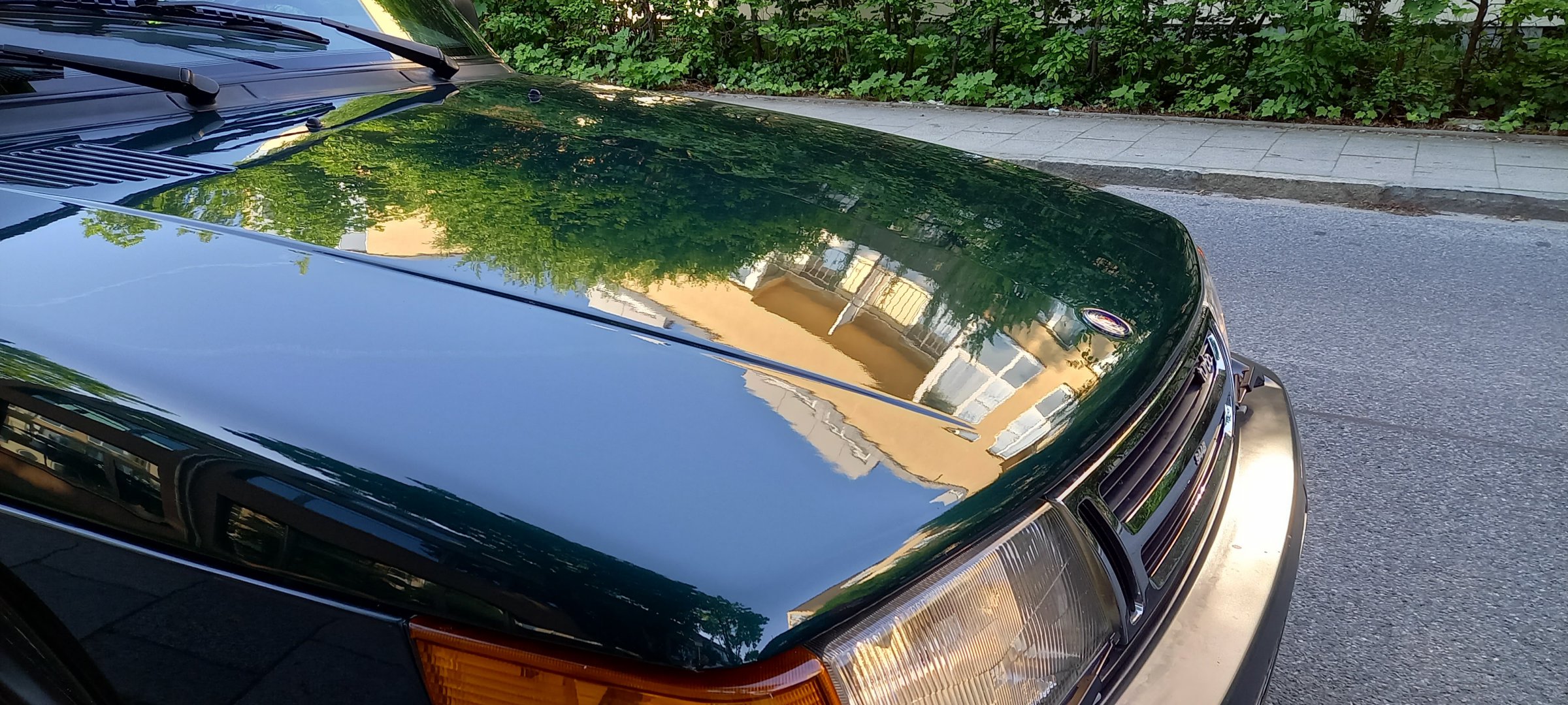

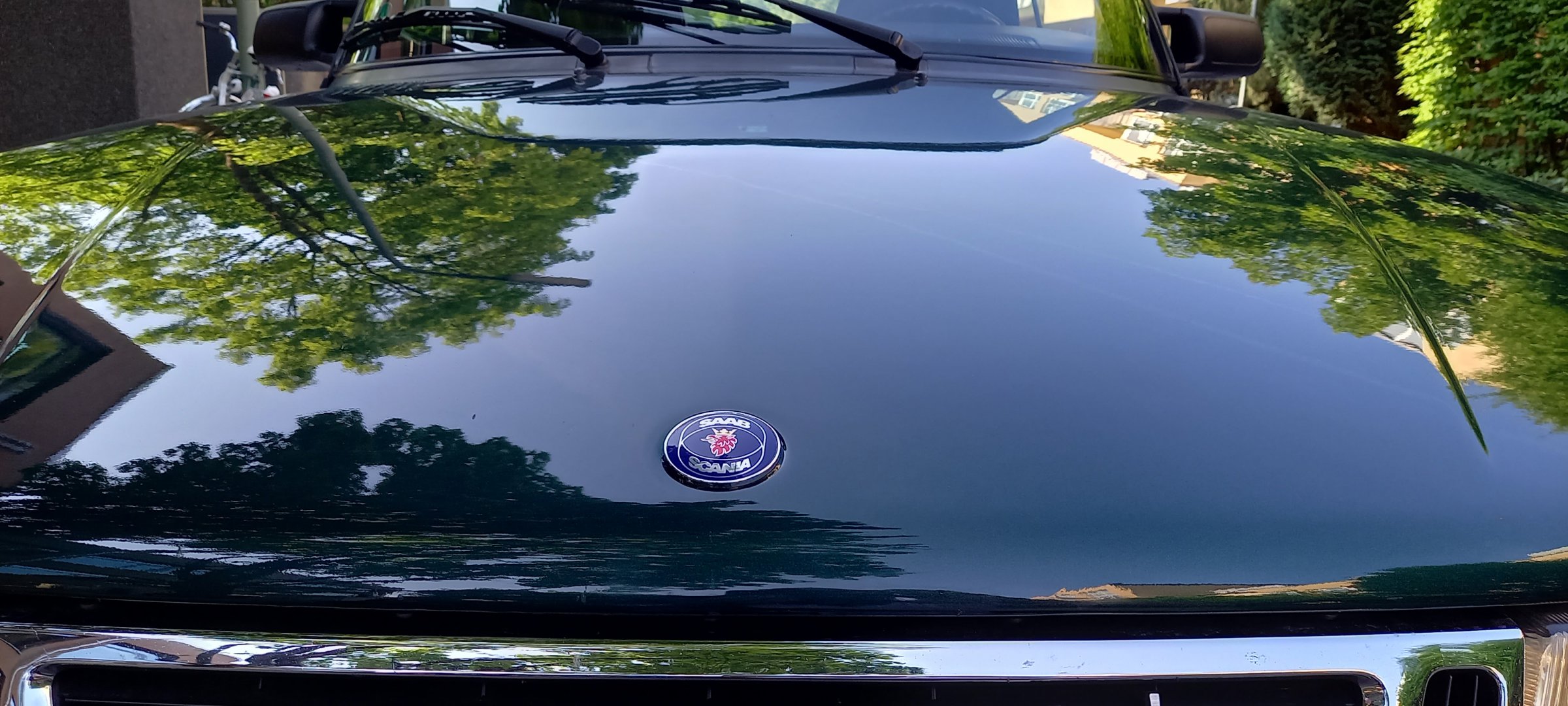

#153 Lackierer; Ich hatte berichtet.

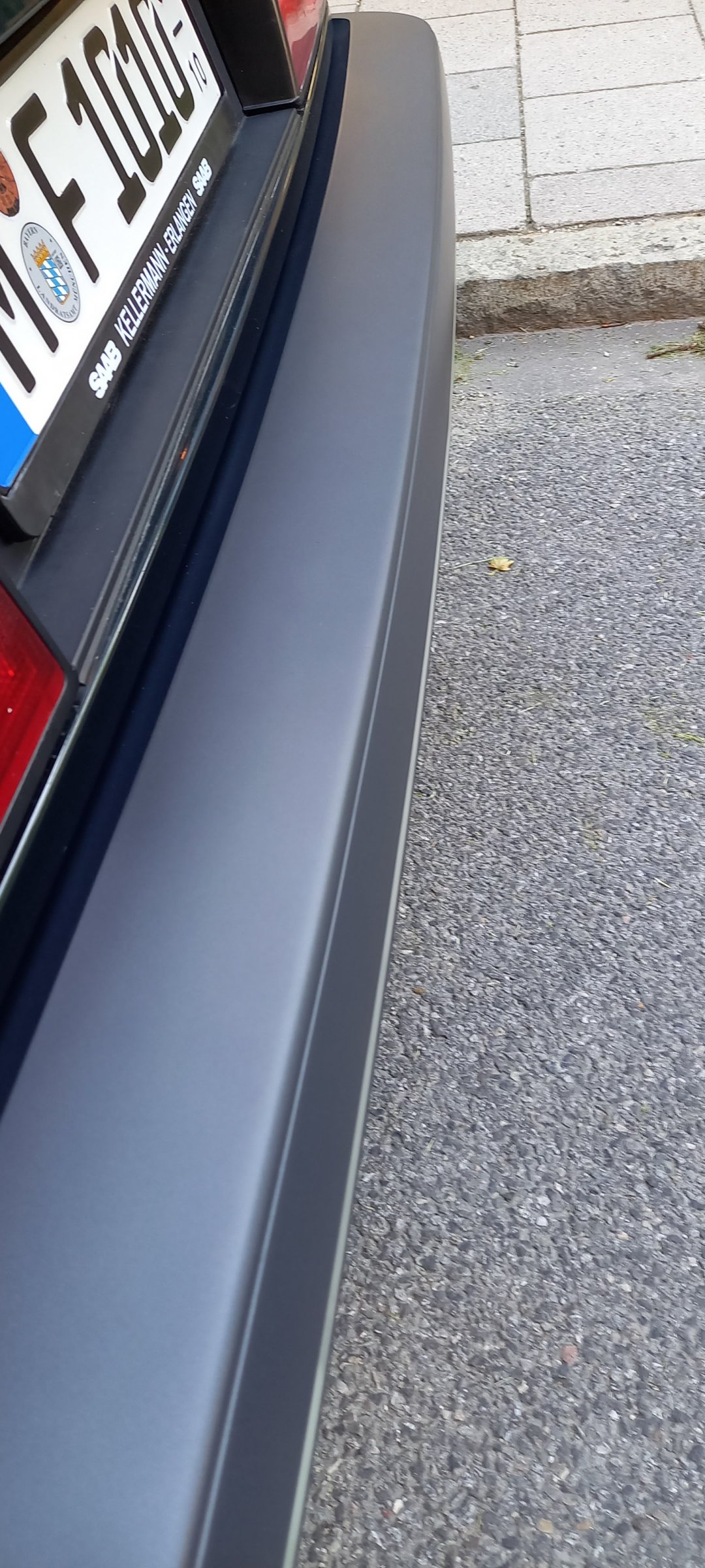

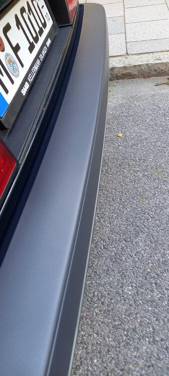

Haube glänzt wieder und hat ein paar Dellen weniger. Leider hat der Wagen nun keinen Erstlack mehr und ist nun teillackiert. :frown: Aber ich glaub ich bin selbst schuld, hätte ich den Lack besser geflegt z.B. mit Hartwachs... aber zumindest ist kein Spachtel drauf gekommen.
20210609_080957.thumb.jpg.5a896e7a2ddcec547b09736654704ecb.jpg 20210609_080936.thumb.jpg.3d936b900289d6035b31418d2cbc3a42.jpg

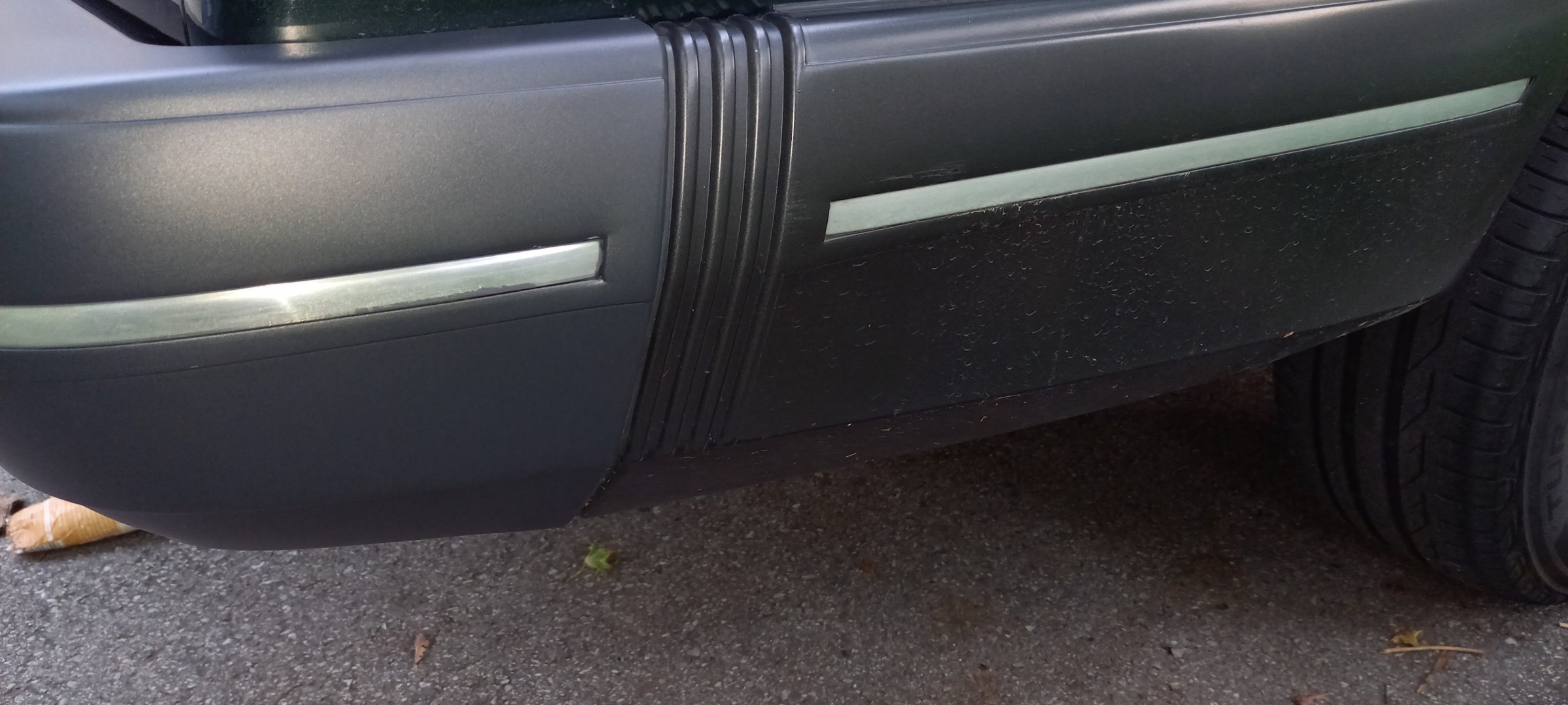

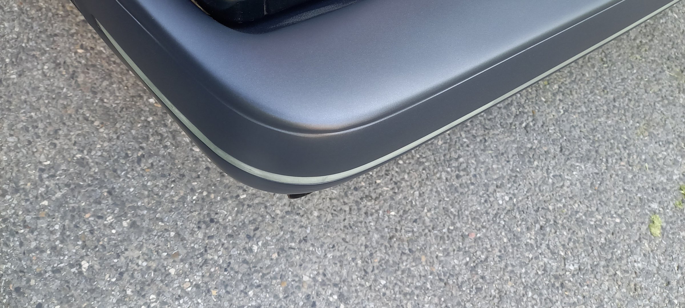

Der Stoßfänger ist echt schön geworden.
Eigentlich wollte ich nur eine minimale Ausbesserung in der Mitte. Hier hab ich noch ein altes Bild gefunden. Dort hatte sich Lack abgelöst. Wenn man etwas zoomt kann man es erkennen.
Aber nur ist sie komplett lackiert und die Beule auf der linken Ecke ist auch weg.
20210609_081010.thumb.jpg.eccab590f8148cf3f4aacee36f716edc.jpg 20210609_081019.thumb.jpg.37106903c195df9a20cfe1e35d765a2e.jpg
Ich hab die Farbnummer vom Bumper Grey auftragen lassen. Trotzdem weicht sie deutlich von der alten Farbe ab.
Dadurch das nun der gesamte Stoßfänger lackiert wurde, muß ich die Seitenstücke auch machen lassen. Beilackieren hätte bei der Farbabweichung vermutlich ohnehin nicht ausgesehen. Also dann...
Das kriegt ich erfreulicher Weise kostenneutral gemacht. Ein feines Zug vom Lackierer, wie ich finde.:smile:

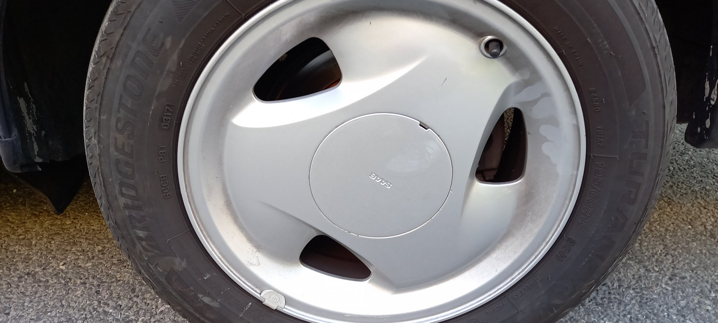

Zu guter letzt hat er mir noch die Radkappen farblich angepasst. Die hatte ich zuvor woanders schon mal lackieren lassen.
Eine kleine Abweichung ist noch vorhanden - damit kann ich lebe.
Diese Lackmängel störten mich schon seit ein paar Jahren, nun sind sie endlich beseitigt.

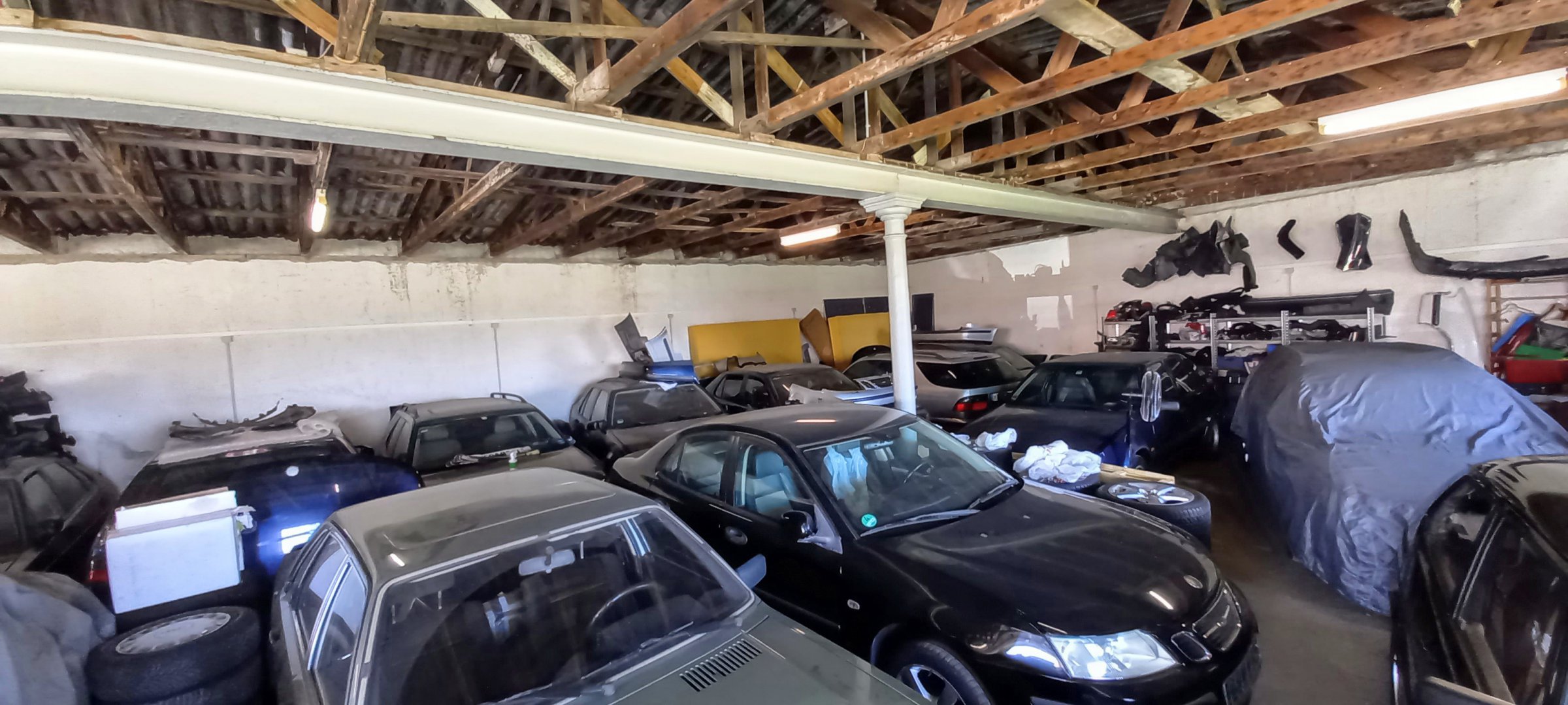

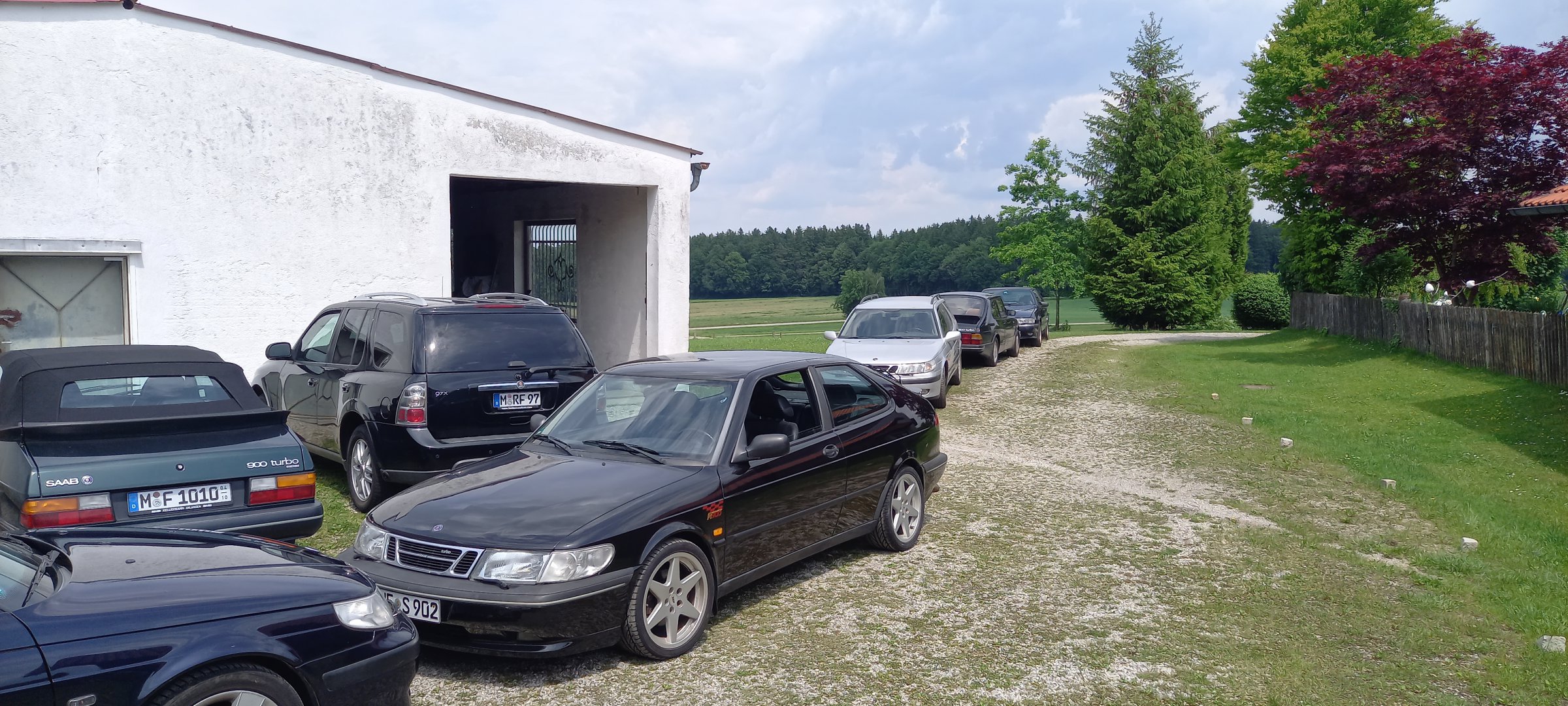

Heute war im "Schrauberparadies" wieder Autos umparken angesagt.
Hier ist ein Bild.
Eine ganz schöne Auswahl des Saab Portfolios! :smile:
Der Silberne ist günstig abzugeben.

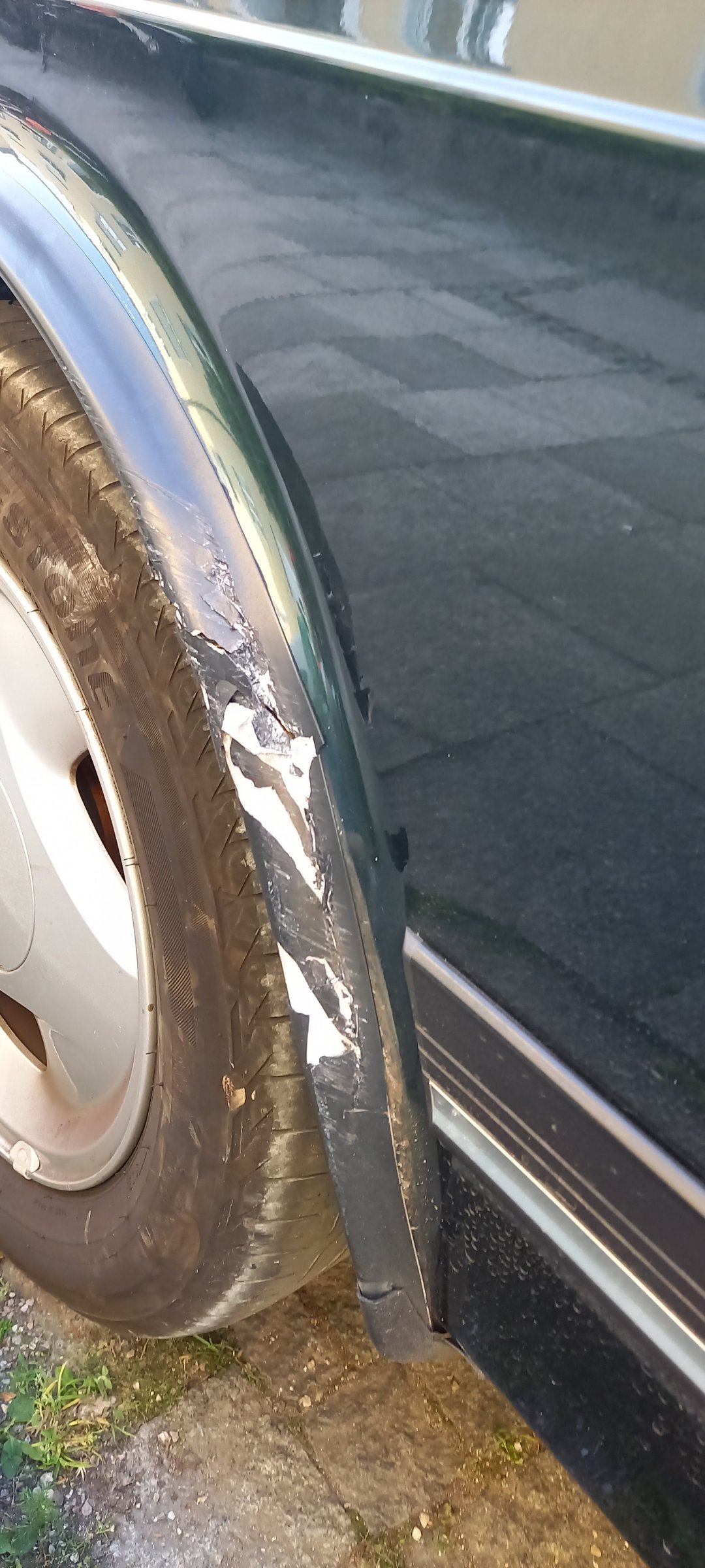

wieder einmal Kampfspuren vom Alltagseinsatz.
Ganz schönen Verschleiß von Radlaufleisten hab ich in letzter Zeit...:mad:

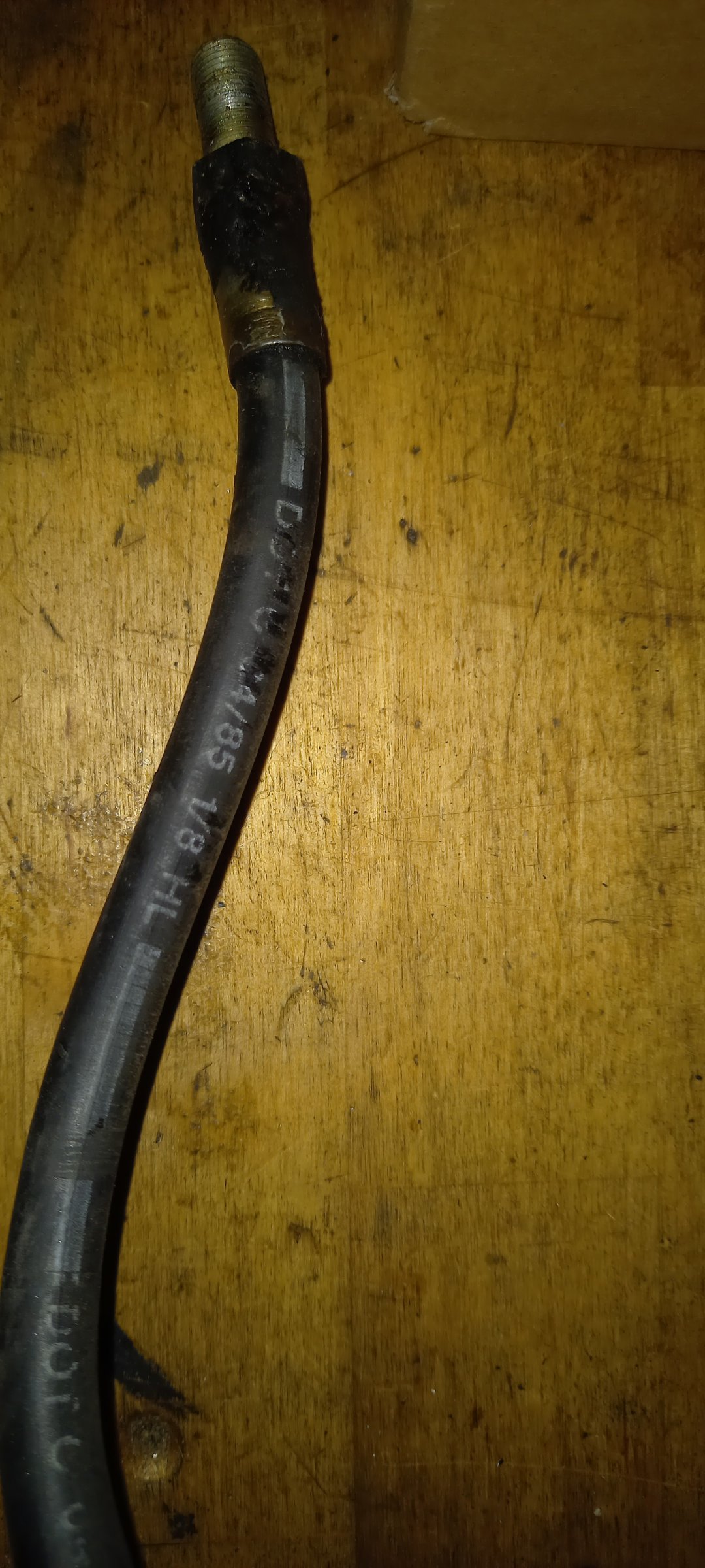

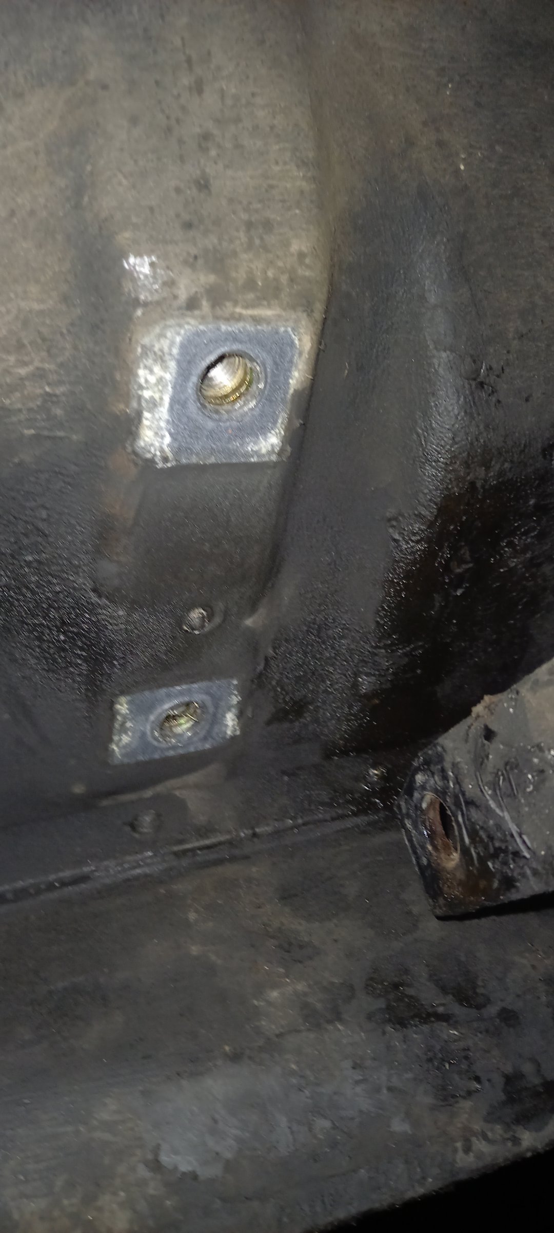

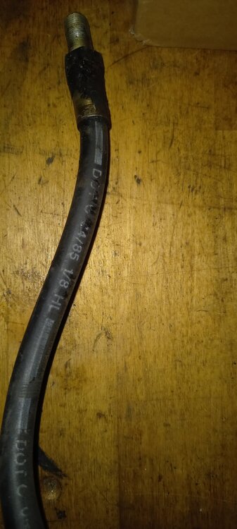

Stahlflexleitungen

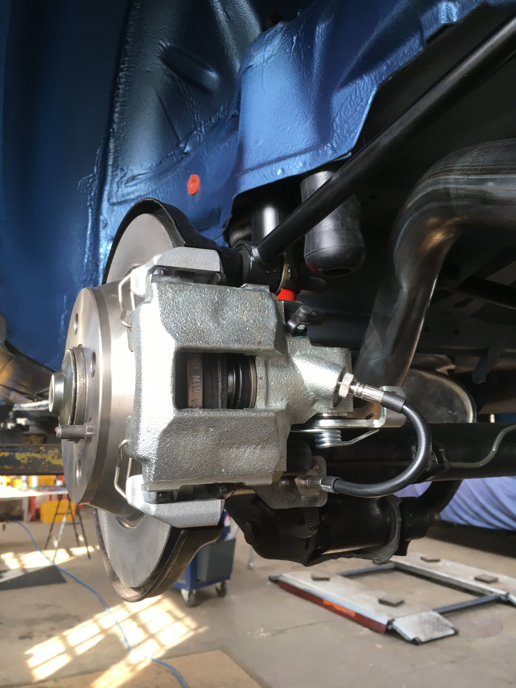

Ich hab den Satz von Evolity in OEM Optik. Hatte ich schon vor 2 Jahren gekauft nun war es endlich so weit.
Der Einbau ging problemlos.
In meinem Fall, wie bei mir so häufig, ohne Hebebühne. Lässt sich aber machen.

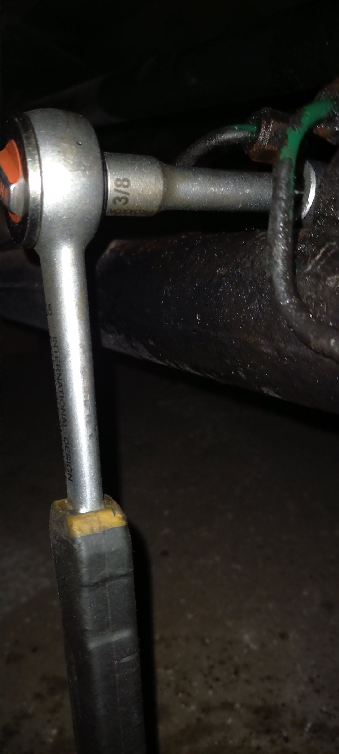

Für die Schläuche an der Hinterachse musste ich erst die richtige "Lage" für mich suchen. Ging aber.:rolleyes:
Die Verschraubungen an der Hinterachse lassen sich gut lösen wenn man zunächst die Überwurfmuttern auf macht.
Dann kann man nähmlich für die weiteren Muttern eine Knarre mit Nuss einsetzen. Denn mit dem Gabelschlüssel hat man fast keinen Schwenkweg.
Die ein oder andere Mutter hat sich zunächst gestreubt. WD40 und Rostlöser hat geholfen.

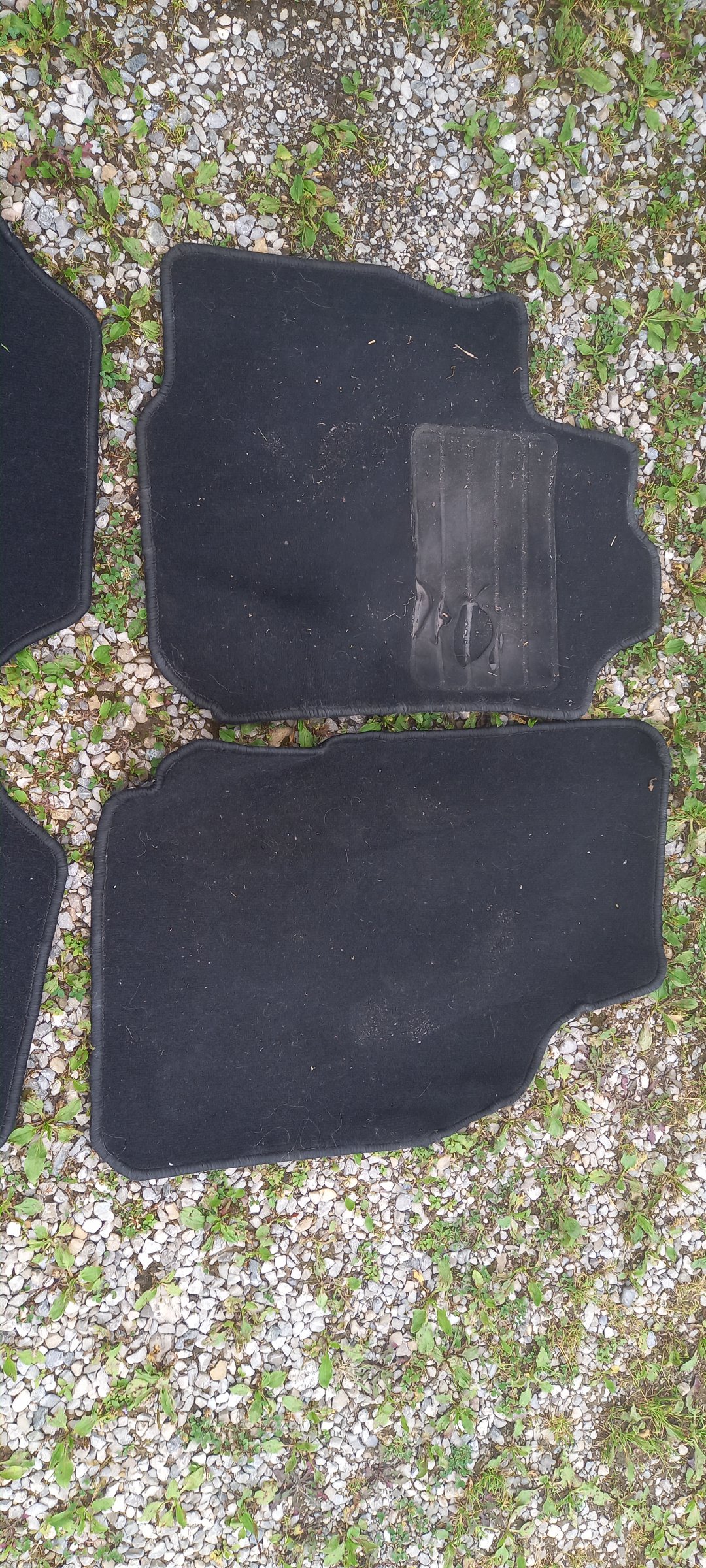

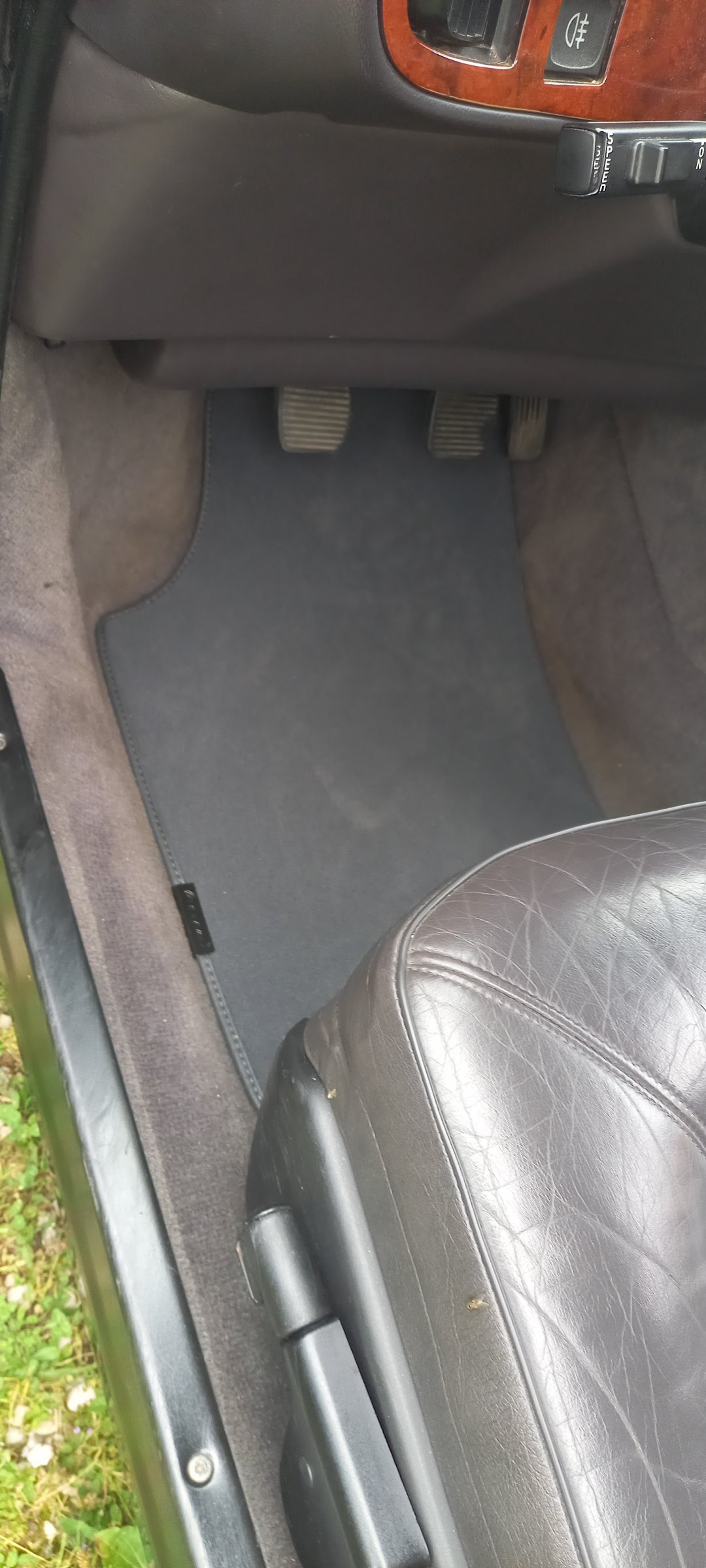

Im CV hab ich jetzt endlich neue Fußmatten. In grau, Edelvelour. Ich hatte in den letzten Jahren die Hoffnung das ich mal gute Original gebrauchte in grau finde. Hat leider nie geklappt. Deswegen jetzt mal ein Versuch beim Onlineshop.
Das Ergebnis finde ich durchwachsen, aber seht selbst...
Wenn die Farbe nicht halbwegs gut passt sieht das irgendwie bescheiden aus, obwohl in Echt ist es doch noch etwas ansehnlicher.
Ich glaub für den nächsten Versuch halte ich mal nach gemustert Matten ausschau. Vielleicht auch geflochtene in Sisal oder etwas Gemusterten.
Auf jeden Fall werde ich unabhängig davon nun mal den Teppich reinigen. Die alten Fußmatten waren breiter. Nun sieht man seitlich so eine bräunlich Zone. Ich hoffe das ich das weg bekomme.
Viele Grüße
Frank
Anthrazit oder schwarz würde besser passen.
Ja, ich hatte bisher schwarze Matten drin. Im original waren die Matten im gleichen Farbton wie der Teppich nehme ich an? Deshalb mein Versuch . Aber es stimmt schon, dann muß der Farbton auch schon wirklich passen, sonst ist es nichts. Wzbw
20210731_153039.thumb.jpg.c4e786dae503464e7c3967a2a02b8979.jpg 11 Jahre, und die waren schon beim Kauf drin...es wurde Zeit:biggrin:

Am vergangenen WE hatte ich nun Zeit den 16S im den neuen Stahlflexleitungen in Ruhe probe zu fahren.
Die Entlüftung der Bremse scheint schon mal funktioniert zu haben. So einen riesigen Unterschied zu den alten Gummileitungen konnte ich jedoch nicht feststellen.
Vielleicht waren sie schon so hart das sie den Stahlflexleitungen ähnlich waren.:biggrin:
Ich glaube sie waren von 1985, hab noch mal nachgesehen.So deute ich zumindest diese Beschriftung.
...ich denke auj jeden Fall gut das ich die gewechselt habe. :smile:.
Allerdings stört mich nun noch die hohe Kühlmitteltemperatur. Auch bei dieser Witterung geht die im Stop&Go auf ca. 7/8 des Maximalausschlages.
Hab in der Zwischenzeit schon viele alte Beiträge studiert und mir nun ein Infrarot Thermometer gekauft ... vielleich klappt es schon morgen mit den ersten Messungen.
VG
Frank
Zwischen (intakten..) Gummileitungen und den Stahlflex-Exemplaren gibts keinen spürbaren Unterschied, es geht in erster Line um die Haltbarkeit.
Und schöner ist das Ganze auch:cool:

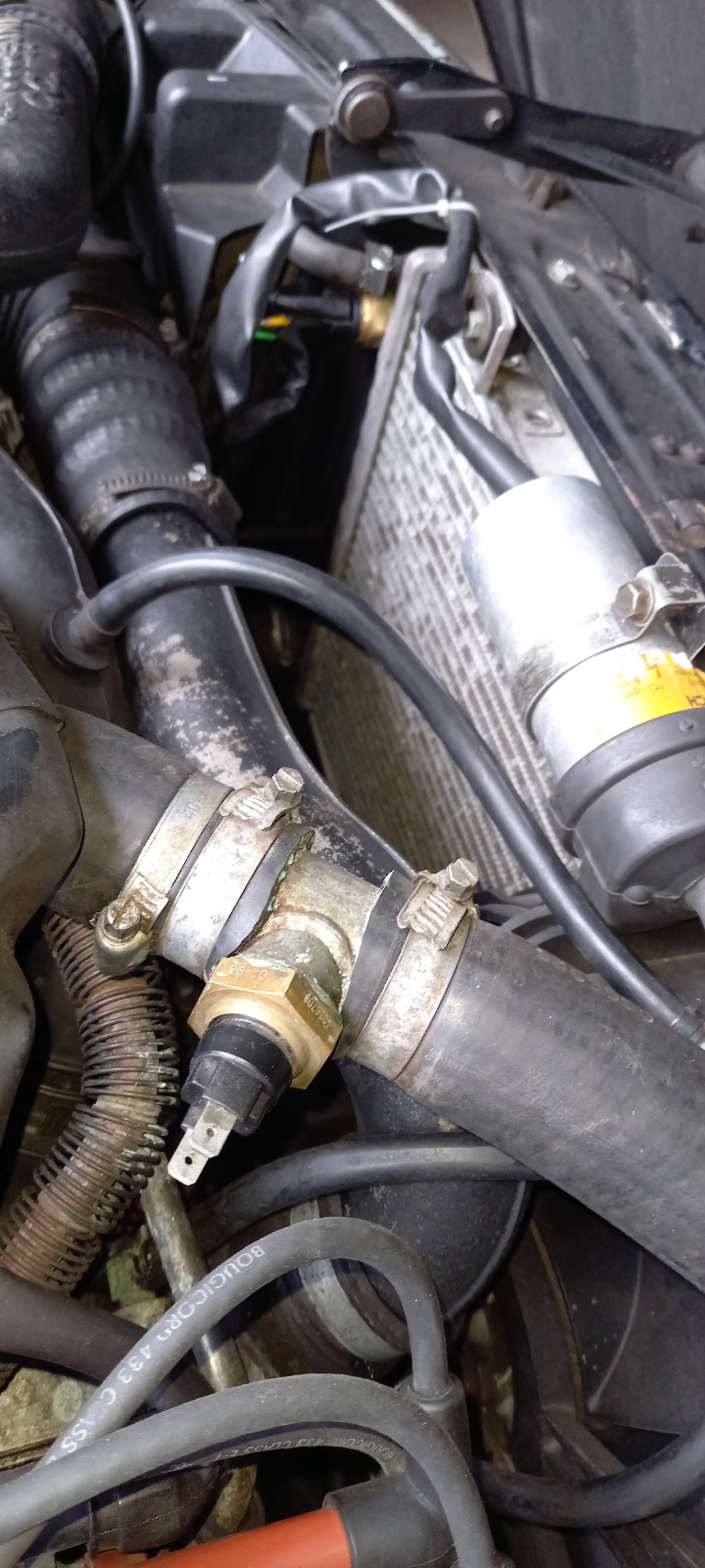

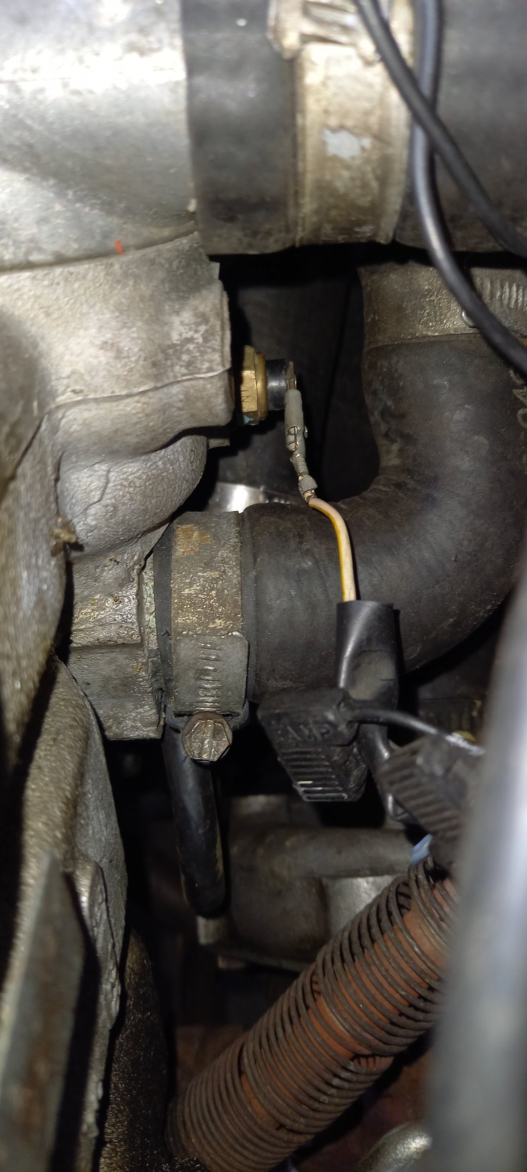

16S Kühlmitteltemperatur
In #173 hatte ich schon ein paar Worte dazu gesagt.
Die Kühlwassertemperaturanzeigt steigt immer sehr hoch, in der Stadt im Stop & Go, auch im Winter. Der Wagen hat diese Neigung schon seit ein paar Jahren. Nun ist die Anzeige jedoch noch weiter ausgeschlagen als bisher.
In den letzten Jahren hatte ich je nach Gelegenheit schon Kühler , Wasserpumpe, Thermostat (niedrige Öffnungstemperatur), Thermoschalter 85C, Temperaturgeber erneuert.
Dennoch, wie gesagt, keine nachhaltige Verbesserung.
Jetzt hab ich die Temperaturen am Kühler, am Thermoschalter und am Zylinderkopf gemessen bei denen der Kühlerlüfter ein/ausschaltet.
Motorlauf im Standgas.
Ergebnis:
Einschalttemperatur ca. 89C gemessen an der oberen Ecke des Kühlers in der Nähe des Thermoschalters.
Abschalttemperatur ca 86C
In der Mitte ist der Kühler immer ca, 1,5C wärmer.
Am Zylinderkopf, in der Nähe des Temperaturgebers, sind die Schalttemperaturen 1C geringer.
Sicherlich gibt es eine gewisse Streuung , dennoch denke ich das ist schon einmal nicht so schlecht.
Zu guter letzt hatte ich mich noch auf die Suche nach den besagten "Masseschrauben" auf der Rückseite des Kombiinstrumentes gemacht.:smile:
Gefunden hab ich zwei 7er Muttern auf der rechten Seite, die mit grünem Schraubenlack gesichert sind. Eine scheint zur Tankanzeige , die andere zur Temperaturanzeige zu gehören.
Vermutlich waren das die Richtigen. Denn ich hab beide eine halbe Umdrehung nachgezogen, nun schlägt die Temperaturanzeige bei oben genannten Test nur noch 2/3 aus.
Sehe das optimistisch.

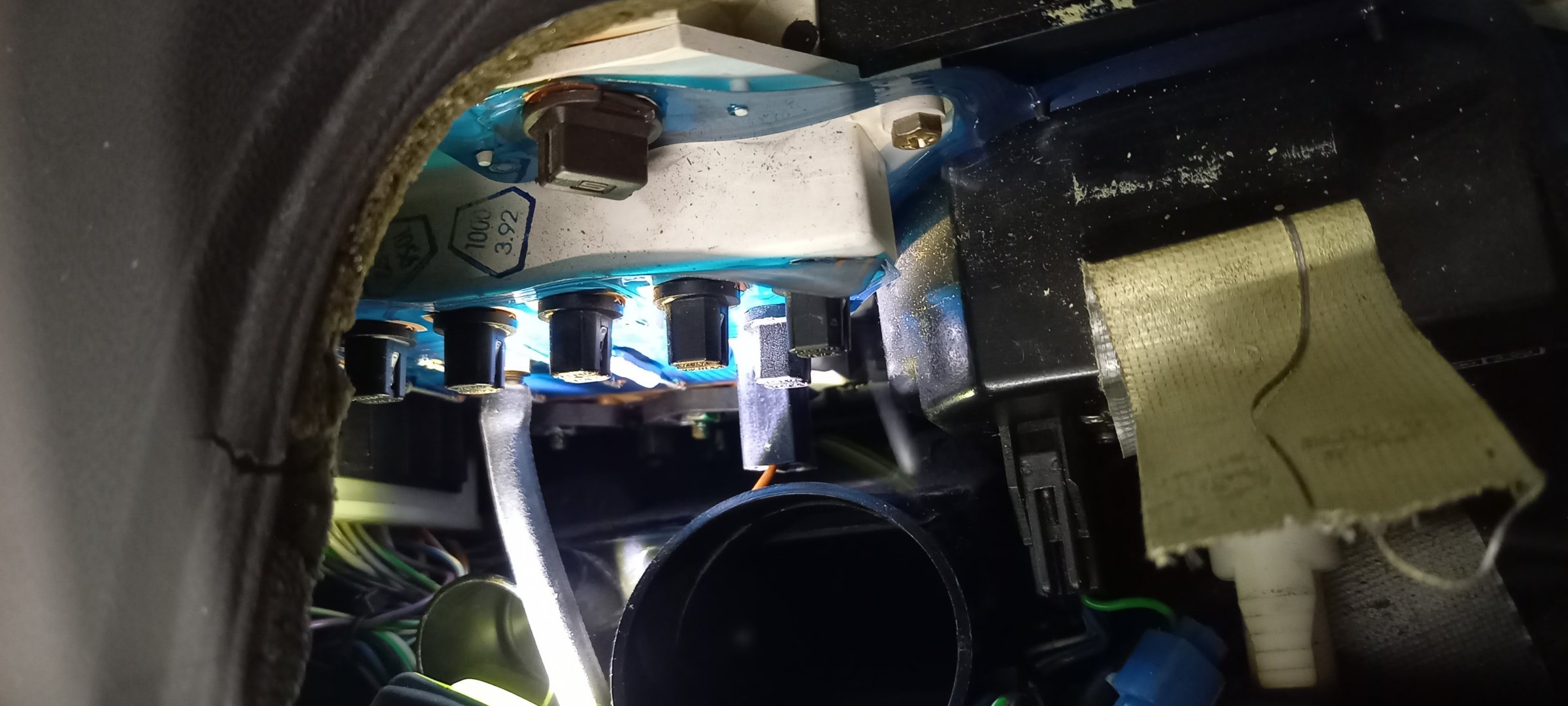

Apropos, weiß jemand von euch ob man an den Massepunkt 9, an der A - Säulen, ohne Ausbau des Kniebretts kommt? Den wollte ich nämlich noch auch einmal reinigen.
