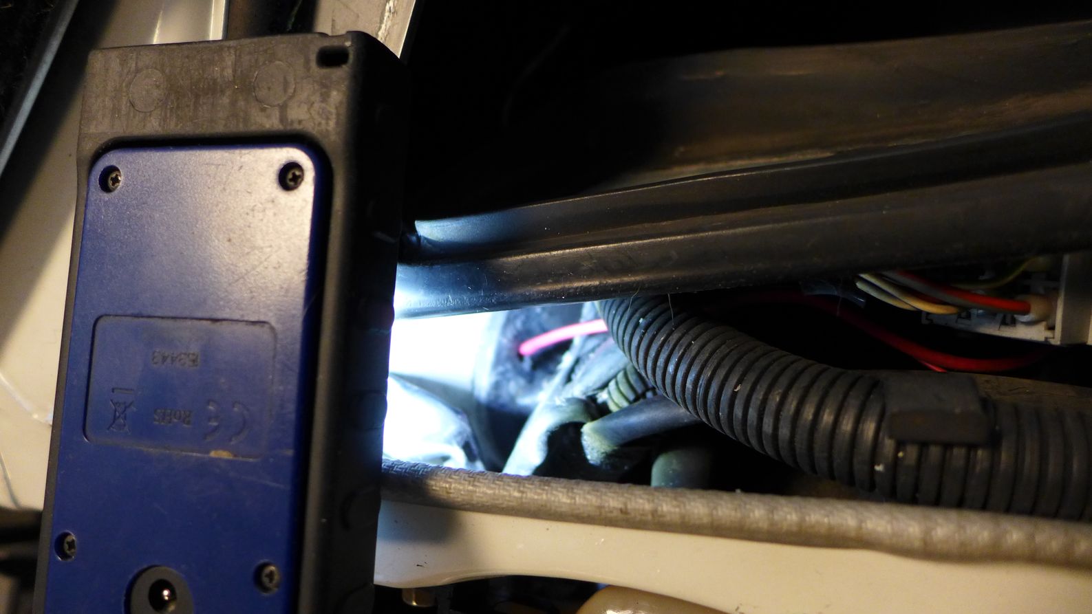

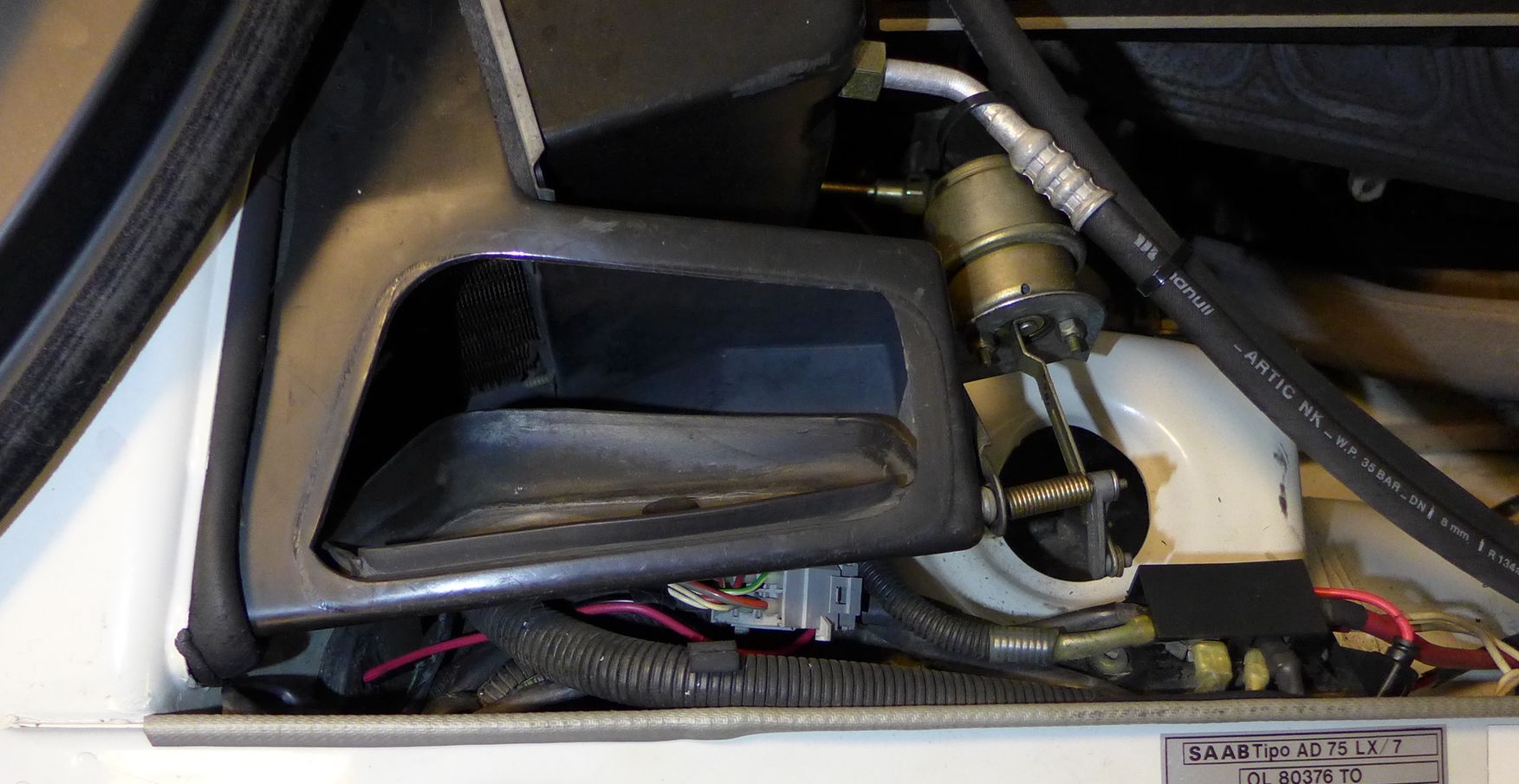

In den Innenraum Batterieseitig zwischen dem Lufteinlass für die Heizung und dem Kotflügel an der Spritzwand ein großer Gummistopfen von 6-8 cm Durchmesser durch den ein dickes Kabel läuft (wahrscheinlich zur Steuerung der Lucas Einspritzung) Diese habe ich durchstochen und mit Hilfe einer alten biegsamen Welle (Tacho oder sowas) Kabel mit Schrumpfschlauch dran und durchgezogen. Im Innenraum musste ich nur den rechten Teppich im Beifahrerfußraum lösen um dran zu kommen. Dann von dort im Fußraum oben zur Mittelkonsole und zum Hohlraum für die kleine Ablage (einfach nach vorne rausziehen) wieder raus Ist alles recht einfach weil man kaum was demontieren muss.

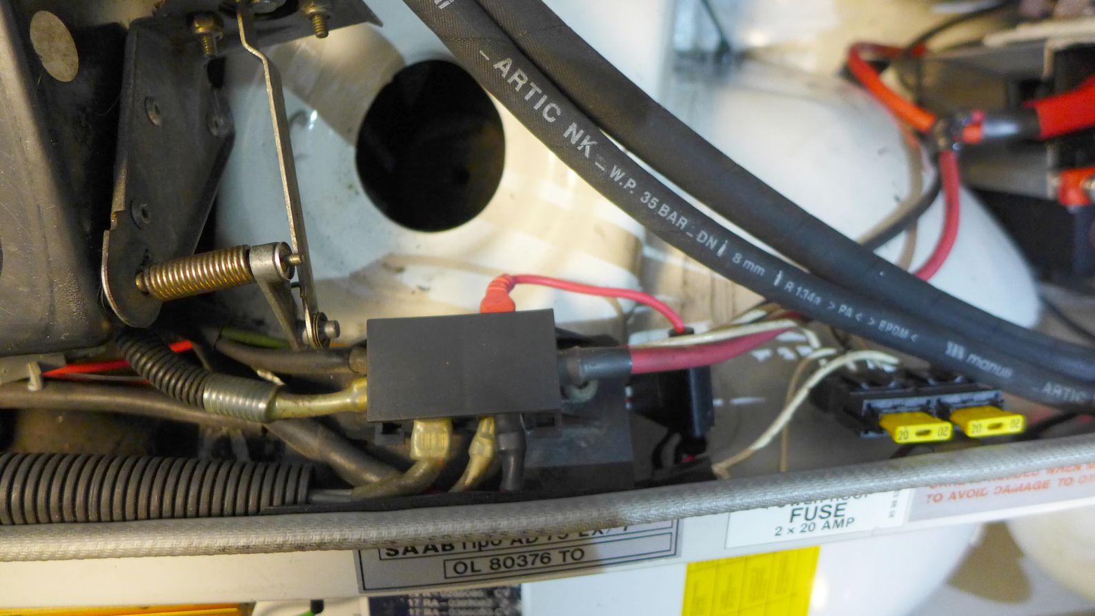

Das Pluskabel zum comfort indicator habe ich an der Verteilerdose zu der ein dickes Kabel von der Batterie hin läuft befestigt, das Minus zur Batterie.

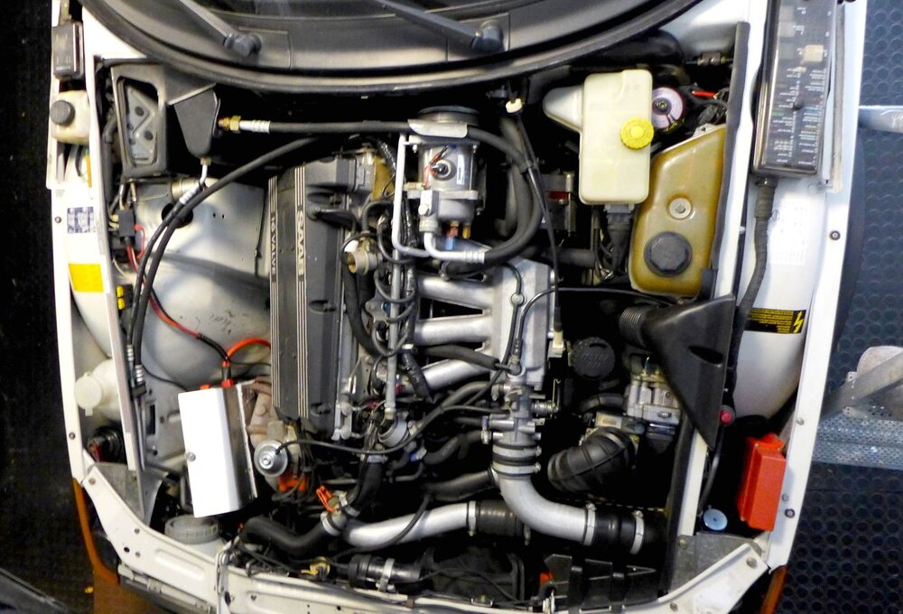

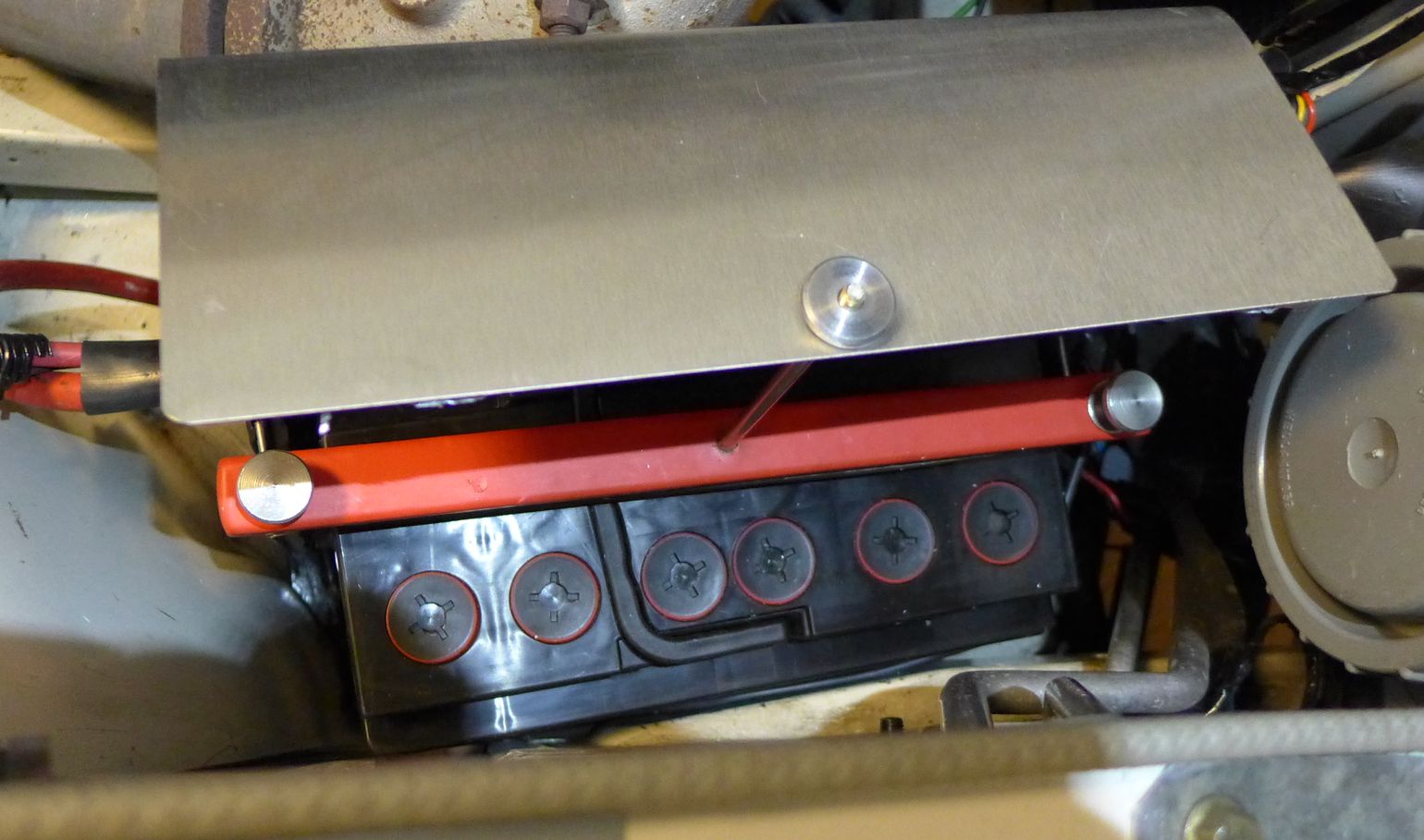

Ich finde den selbstgedengelten Hitzeschutz absolut tauglich...und besser wie das Original. :smile:

Original ist mir nur wichtig in der dominierenden Optik, technische Verbesserungen oder komfortable Änderungen nehme ich immer vor. Ist ja auch noch kein wirklicher Oldtimer der Saab.
Einen Hitzeschutz für mich anzufertigen macht Spaß, mehrere anzufertigen wäre einfach nur Arbeit :-)

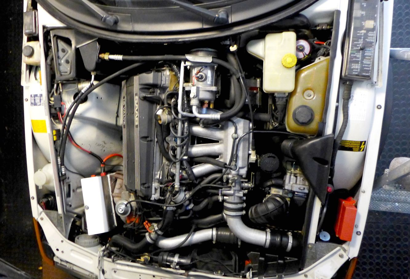

Hier Bilder, L1030938 zeigt die Durchführung zum Innenraum (rotes Kabel) L1030941 den Plusanschluss des Ladekabels am Verteiler, der Rest als Übersicht
Das Hitzeschutzblech sieht wirklich gut aus.
Als ich das an meinem das erste Mal bewusst sah, konnte ich erst gar nicht glauben, dass *das* original sein soll... :redface:

Ich werde mein olles Rostblech erst mal mit schwarzem Auspufflack einsprühen, bevor ich mich an die Bastelarbeit mache.
