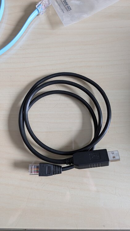

https://de.aliexpress.com/item/1005004926016580.html?spm=a2g0o.order_list.order_list_main.5.16605c5f1yQbxf&gatewayAdapt=glo2deu
[ATTACH type=full" alt="IMG_4707.jpeg]280001[/ATTACH]
Welchen Treiber benutzt ihr denn? Ich kriege das Kabel unter WinXP nicht ans Laufen. Der Treiber von der FTDI Seite funktioniert (bei mir) nicht... Es kommt immer eine Fehlermeldung, dass der Treiber nicht korrekt funktioniert.

Das USB FTDI Kabel bekomme ich bei mir unter WinXP leider nicht ans Laufen...
Welches Kabel bzw. welcher Chip genau? (Bilder(Links)
Und welchen Treiber in welcher Version hast Du?

Ich habe das Kabel aus dem Link oben plus siehe Foto (Verpackung habe ich nicht mehr, ist aber das von AliExpress). Als Treiber habe ich sämtliche Treiber von der FTDI Seite für Windows ausprobiert. Installiert ist WinXP wegen Global TIS.

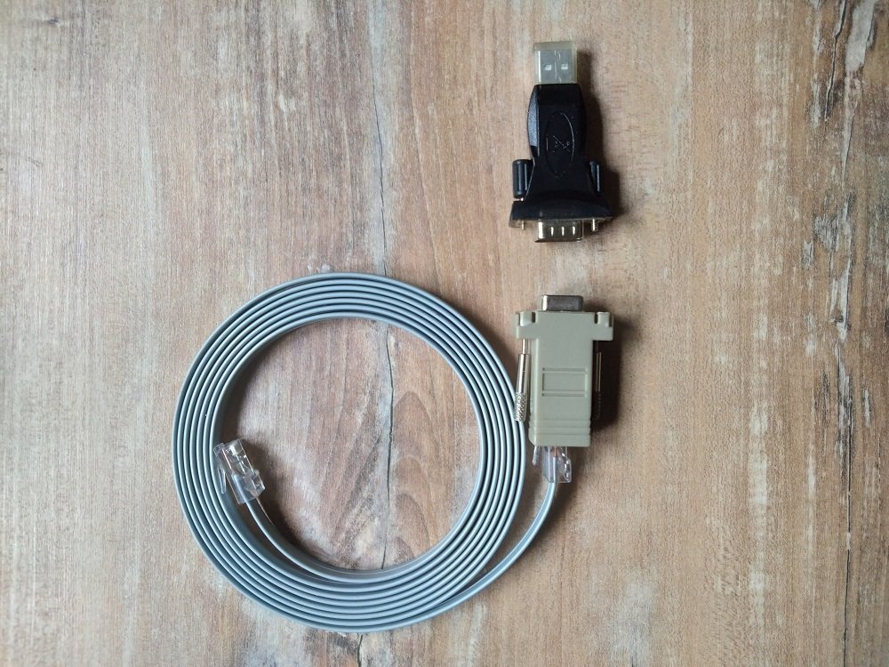

Ich nutze ein RJ45-Seriell Kabel lt. obiger Anleitung und einen Standard Seriell to USB Adapter mit FTDI Chipsatz.
Läuft von WinXP bis Win11 einwandfrei. Treiberinfo von WinXP.
DSC_1507.thumb.JPG.c17cacd39898b1563c1cc538c677ceb6.JPGftdi.jpg.11e9ae619ccde8bd83f5ac97aa6eb416.jpg
Das CISCO habe ich verwendet um es in den RJ45 DB9 Adapter zu stecken. Quasi so, wie die es auch die China Klone machen. Einen USB auf Seriell Adapter habe ich und der läuft auch. Mir fehlt jetzt nur ein Kabel von Tech2 auf RJ45 DB9 Adapter
Wenn du den Adapter nach Anleitung gesteckt hast dann nimmst du ein Cat5 Netzwerkkabel oder ein ISDN Telefonkabel.
Wichtig ist die 1:1 Verdrahtung, also kein Patchkabel.
Top, das war fast zu einfach. Mit nem einfachen Netzwerkkabel funktioniert es tatsächlich 👍
