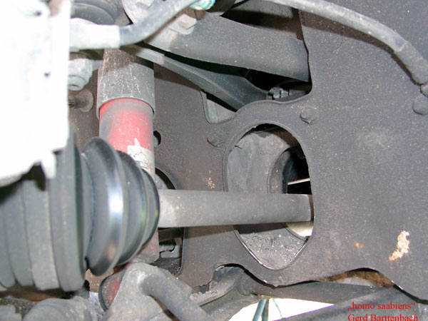

Klaus, darf ich Dich zur Einstimmung vom ra-sc91 optisch etwas ergänzen ? Anbei Foto.
Viel Glück und Gruss vom Gruftigerd

Ich vermute, wenn ich das Auto auf der Bühne habe, sehe ich von unten schon ungefähr wie der Zustand ist.
Und auf der bräunlichen Stelle vom Foto werde ich auch mal rumbohren.
