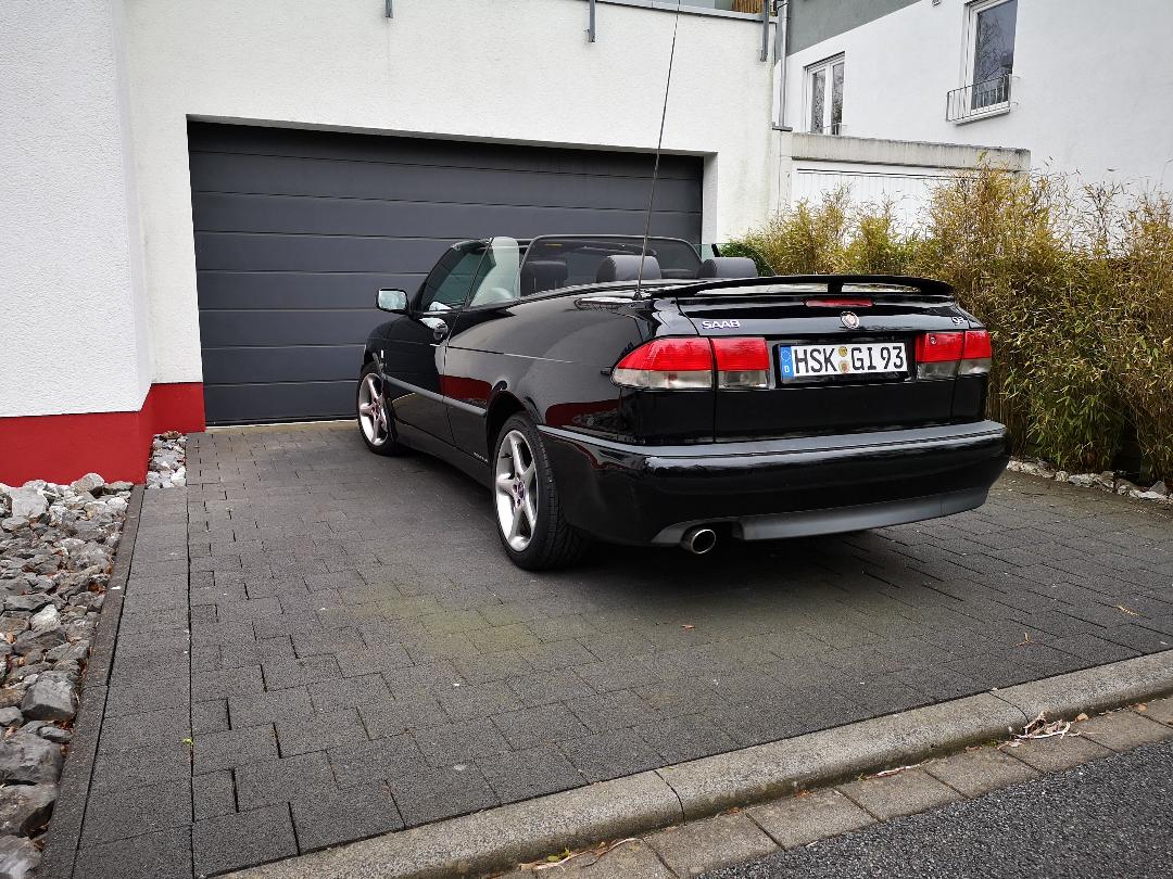

wie wir Alle, mag auch ich meinen Saab sehr.....leider kommen die Autos so ganz langsam in ein kritisches Alter.....der Rost kommt. Weil ich schon immer Angst davor habe, habe ich meinem Cabrio schon vor ca 3 Jahren eine odentliche Ladung Mike Sanders gegönnt....ob alle typischen Schwachstellen abgedeckt sind, kann ich aber nicht sagen....
Ich bin durchaus bereit, etwas Geld in die Hand zu nehmen, um das automobile Kulturgut zu erhalten. Noch ist kein Gammel zu sehen....technisch auch alles toll (erst 115TKM).......und als Viggen Cabrio zudem selten. Hier investieren lohnt sich....neu kaufen macht weder kaufmännisch Sinn, noch Emotion.
Was kann ich noch tun?
Danke!

Der Motor hat noch viel weniger....Ölschlamm - AT komplett. Ich fahre zur Arbeit Vespa und habe Zugriff auf ein weiteres Fahrzeug....alles deutet auf H-Kennzeichen mit 165TKM hin ;-).......auch wenn ich nur wenig fahre, ist das Auto heilig. Behandlung erfolgte netterweise durch ein Forumsmitglied ;-).....
das sich aber in erster Linie mit 900I beschäftigt....von daher ist ungewiss, ob die typischen NG - Schwachstellen alle bekannt waren. Krankheitsbedingt war ich am Tag der Ausführung auch nicht ganz bei Sinnen - wie peinlich......6-7Kg Fett wurden heiss eingesprüht ;-).....Bedenklich war, dass ich von ihm mit seinem 900I abgehängt wurde....*g

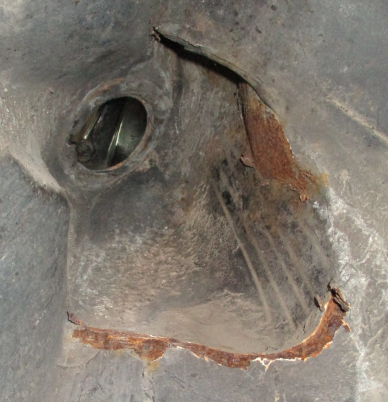

Kann ich nur unterstreichen - z.B. auch an den Schweißnähten des Doms zum Tankstutzen...
Und da war vor dem Abkratzen fast nix zu erkennen!
