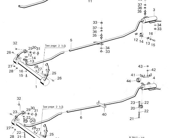

Moin,
die Befestigungen sind doch bei beiden Systemen identisch.
Screenshot_2020-04-19WEBDEFreemail-E-MailmadeinGermany(1).png.403b881265842f154833b9b58666b80e.png Screenshot_2020-04-19WEBDEFreemail-E-MailmadeinGermany.png.33bcb517e8c5a6a846cb988709b07d04.png

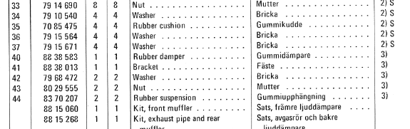

Klar sind die Befestigungspunkte identisch. Aber Gummi ist nicht gleich Gummi -> siehe diese 4 Gummipuffer und es stellen sich geänderte Schwingungs/Masseverhältnisse ein. Wie gesagt, mit etwas Feintuning ist es möglich.

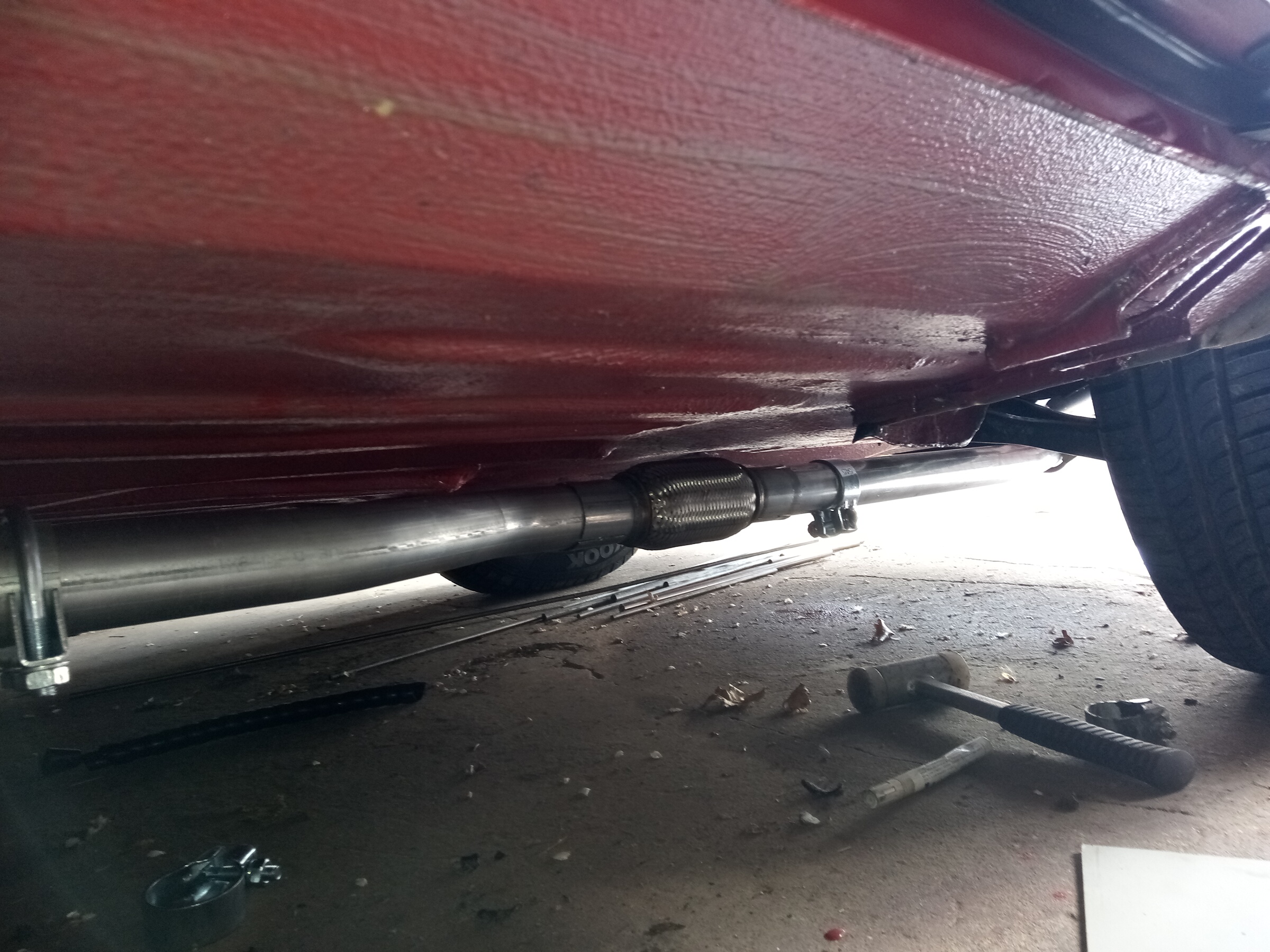

Das besagte Flexrohr ist nicht drin, das muß man selbst nachrüsten. Gibt es zum einschweißen. Wenn man ein Schweißgerät hat keine große Sache. Und der Rest ist gewissenhafter Einbau mit Sinn und Verstand.
Das Flexrohr macht nen gewaltigen Unterschied aus, wie Tag und Nacht. Das verlinkte ist super,das hab ich auch drin. Dann ist Baujahrabhängig noch ein Unterschied, wo die Gummis am Boden angeschraubt sind, bzw. wo das Sitzbankblech sitzt( alte und neue Rückbank )Beim manchen Baujahren sitzen sie näher an dem Blech, da ist die Neigung zum Dröhnen geringer, da es an der Stelle steifer ist.

Ich habe beide Varianten ( mit und ohne Flexrohr ) kennengelernt. Ohne Flexrohr kann das schon nervig werden, mit Flexrohr ist das aber, wie auch Momix und Meki schreiben, recht angenehm. Ich habe ( noch ) keine großartige Dämmung im Motorraum und das große Glück, dass in keinem Geschwindigkeitsbereich irgendetwas zu Eigenresonanzen neigt. Das Flexrohr einbauen hat mit 4 Händen keine Stunde gedauert. (Danke Momix! :hello:)

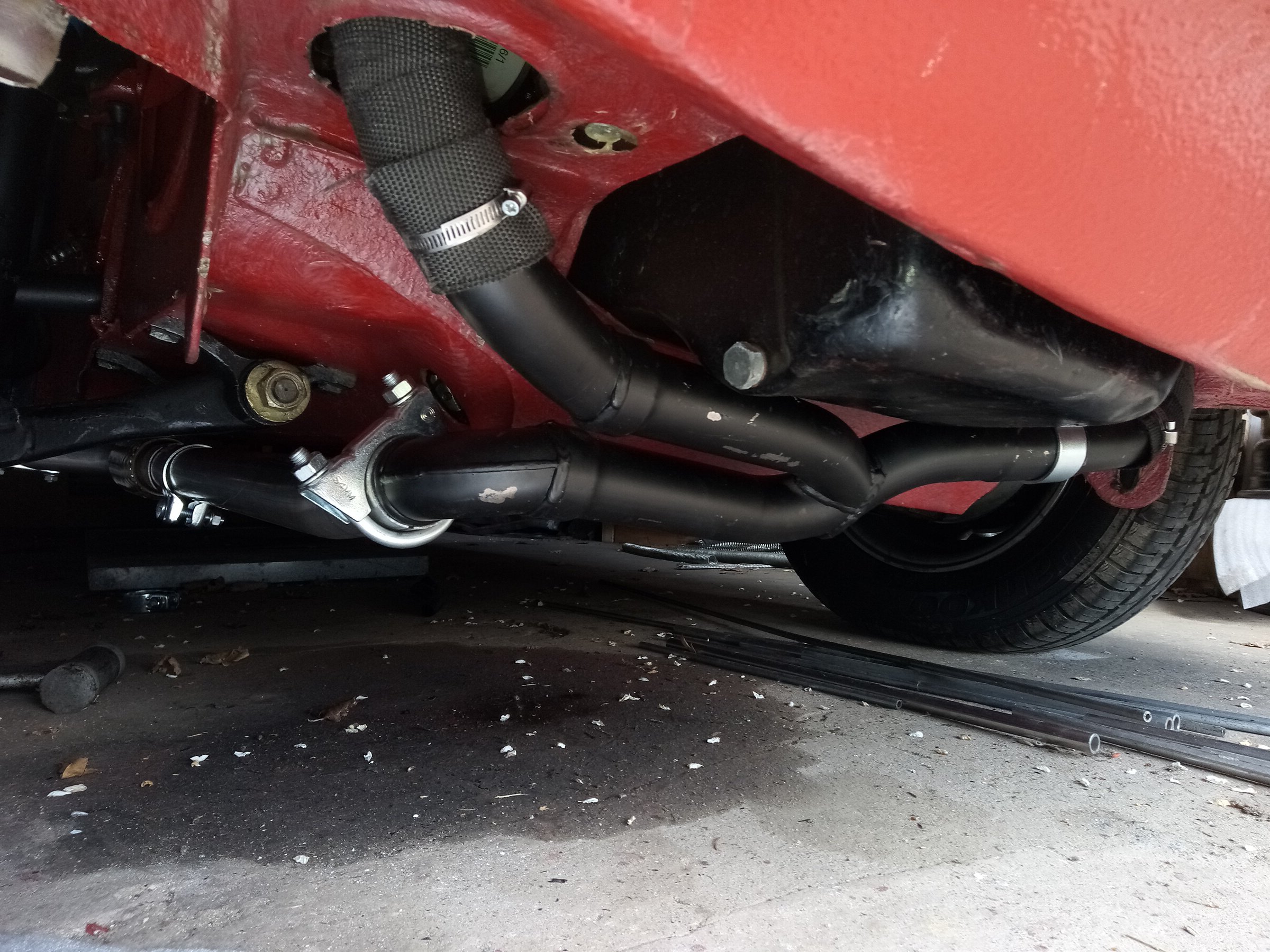

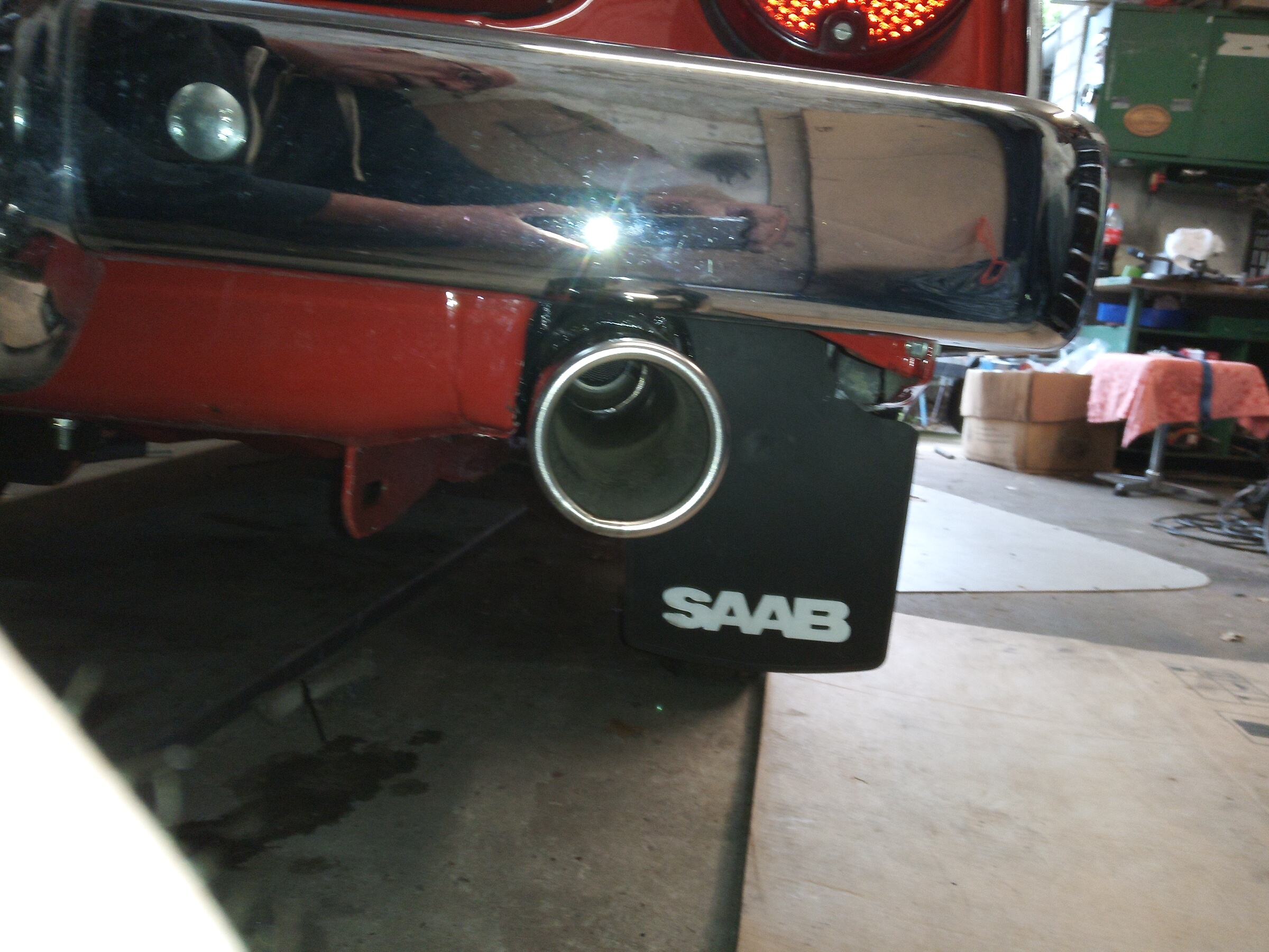

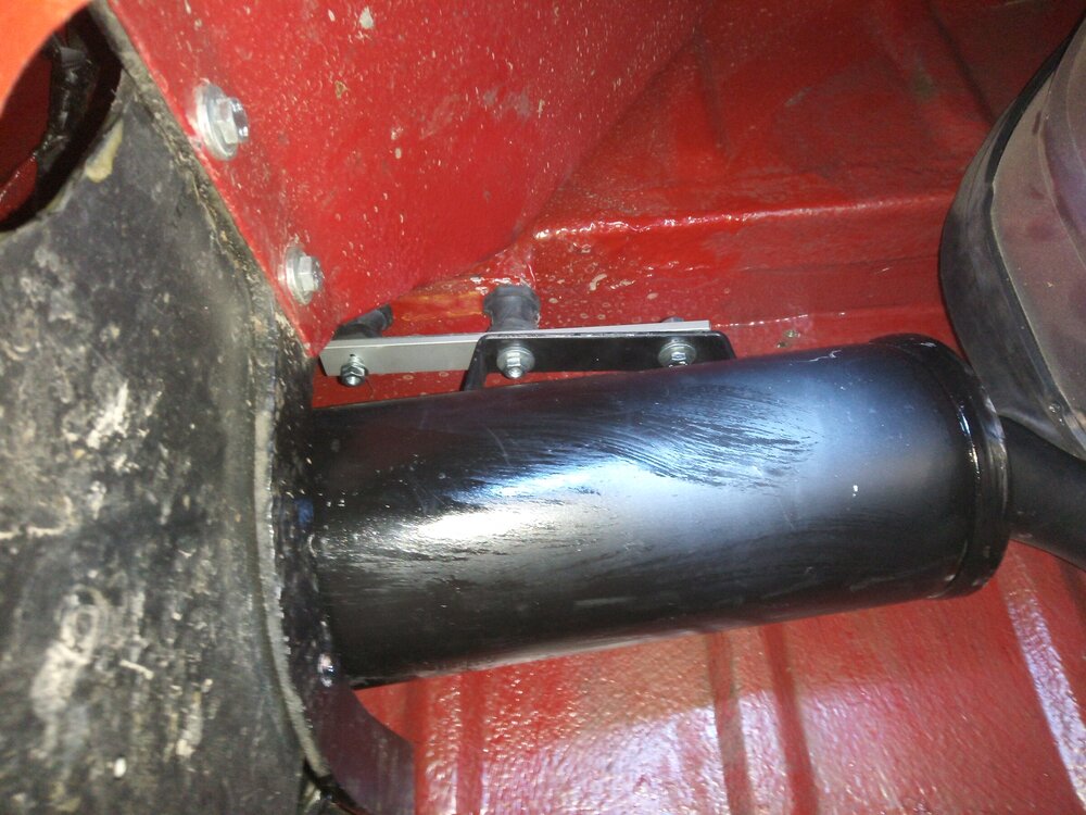

Die beiden Rohre im Motorraum hab ich noch mit Hitzeschutzband umwickelt, Flexrohr im ersten Rohrstück vor den ersten Bogen eingeschweißt ( hatte das oben verlinkte zum Schrauben, das ließ sich aber nicht weit genug raufschieben), erst alles zusammen gesteckt und ausgerichtet. Beim Endschalldämpfer ergab daß beim Halter einen Versatz von einem Lochabstand. Dafür aus Alu einen Adapter gebaut. Dann lag der Schalldämpfer entweder unten am Schmutzfängerhalter oder an der Stoßstange an. Also Endrohr abgeflext und so wieder angeschweißt, das überall genügend Abstand ist. Die ganze Anlage hängt jetzt an den originalen weichen Gummis, die bei der Anlage dabei waren, sind Steinhart. Ein bisschen eng würde es dann noch beim Innenkotflügel, der müsste ein wenig modelliert werden:biggrin:.
Das Ergebnis: das Moped zieht bedeutend besser von unten raus, dreht sauber hoch und ist gefühlt leiser wie vorher. Und das geschepper ist auch weg, obwohl beim alten Geweih beim dranklopfen nichts lose war.
