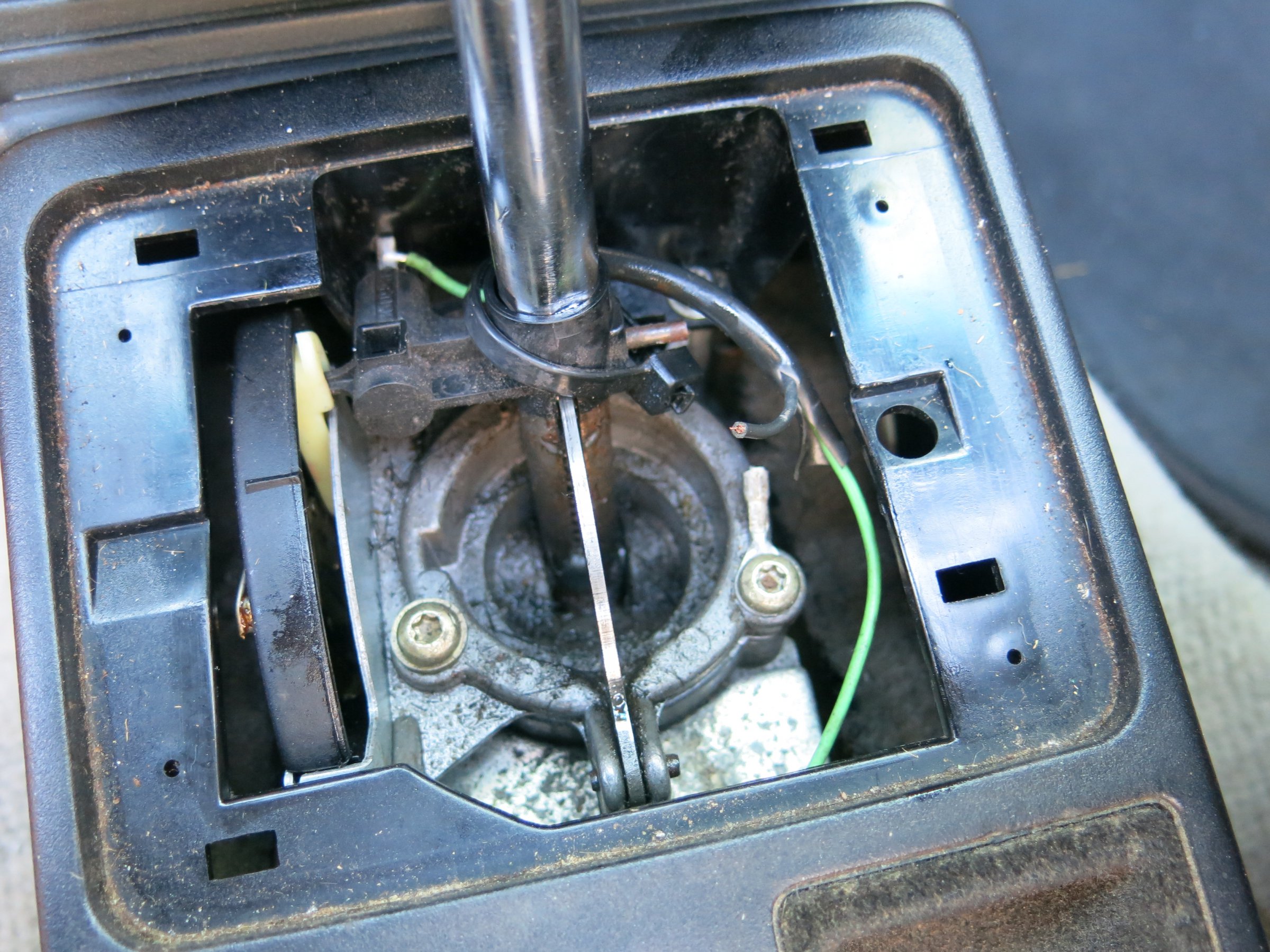

Auf welcher Position blockt der Wählhebel genau? Bild?

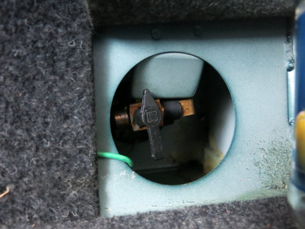

Ist das im Bild das Notventil für das Dach? Wie herum öffnen? In meiner US-Bedienungsanleitung steht für auf und zu clockwise.

Ja, das ist das Ventil. Ich weiß nicht mehr, ob man es nicht unendlich drehen kann. Es muss auf jeden Fall um 90° gedreht werden. Da es nirgends fest ist, evtl. mit 2. Hand den Ventilkörper etwas festhalten und den Hebel drehen. Geht evtl. etwas schwerer, wird wahrscheinlich das erste Mal überhaupt bewegt.
Ich find auch, daß es schwer geht.
Und ich wette, am End ist es undicht.
Immerhin, das Dach ist jetzt wenigstens zu.

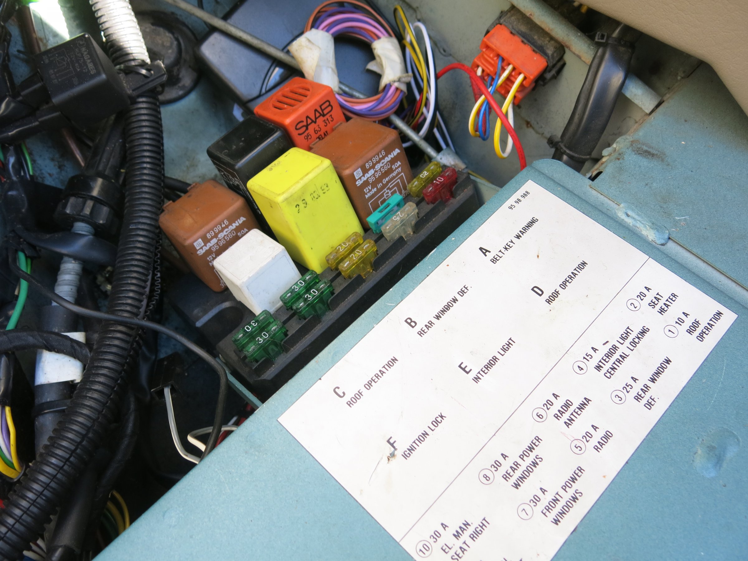

Aber müßten sich denn die Fenster nicht schließen lassen, wenn ich Plus auf die Sicherung 7 bzw 8 unter der Rückbank lege? Nach meinem Verständnis schon.

Falls mal jemand vor dem gleichen Problem steht, bei 12V Plus auf Sicherung 7 bzw 8 unter dem Rücksitz lassen sich die Fensterheber betätigen.
Ist klar, Strom nur zum Betätigen, dann wieder entfernen, vorsichtshalber!
War jetzt einfacher, als an die Schalter direkt zu gehen.

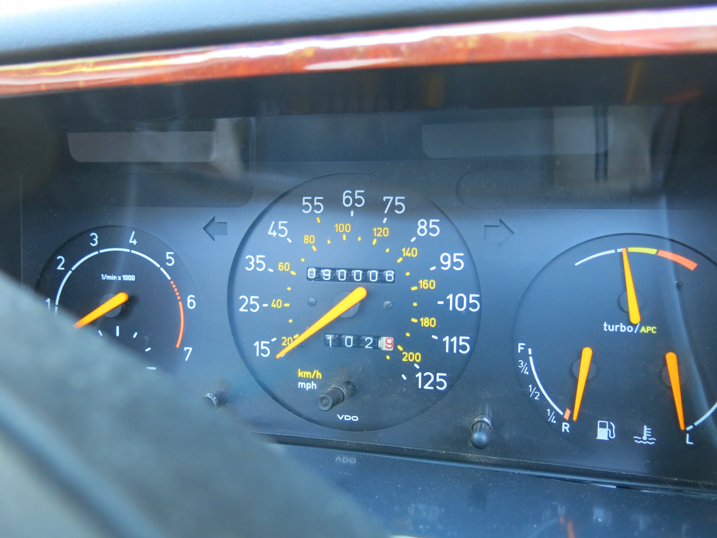

Eher die Gangsperre.
Wenn nicht die berüchtigte 90.000er Sperre.

Was`n Glück, es hatte sich nur was verhakelt.
Etwas Schmierarbeit und es geht wieder.

Zur Ergänzung zu #13, noch ein Bild der Sicherungen und Relais unter dem Rücksitz.

Nachtrag:
Bremse kaputt.
Kann es sein, daß dieses Minikäbelchen bzw der Minischalter für die komplette Funktion von ABS und BKV nötig ist? Das Kabel jedenfalls war ab und Bremswirkung bei geschätzt 10%.
Ziemliches Gefummel, das Ding dort wieder hinzumachen. Jetzt geht es wieder.
Wer käme auf die Idee, bei Kontrollleuchte ABS und Brakefluid nach diesem Kabel zu schauen??!!
