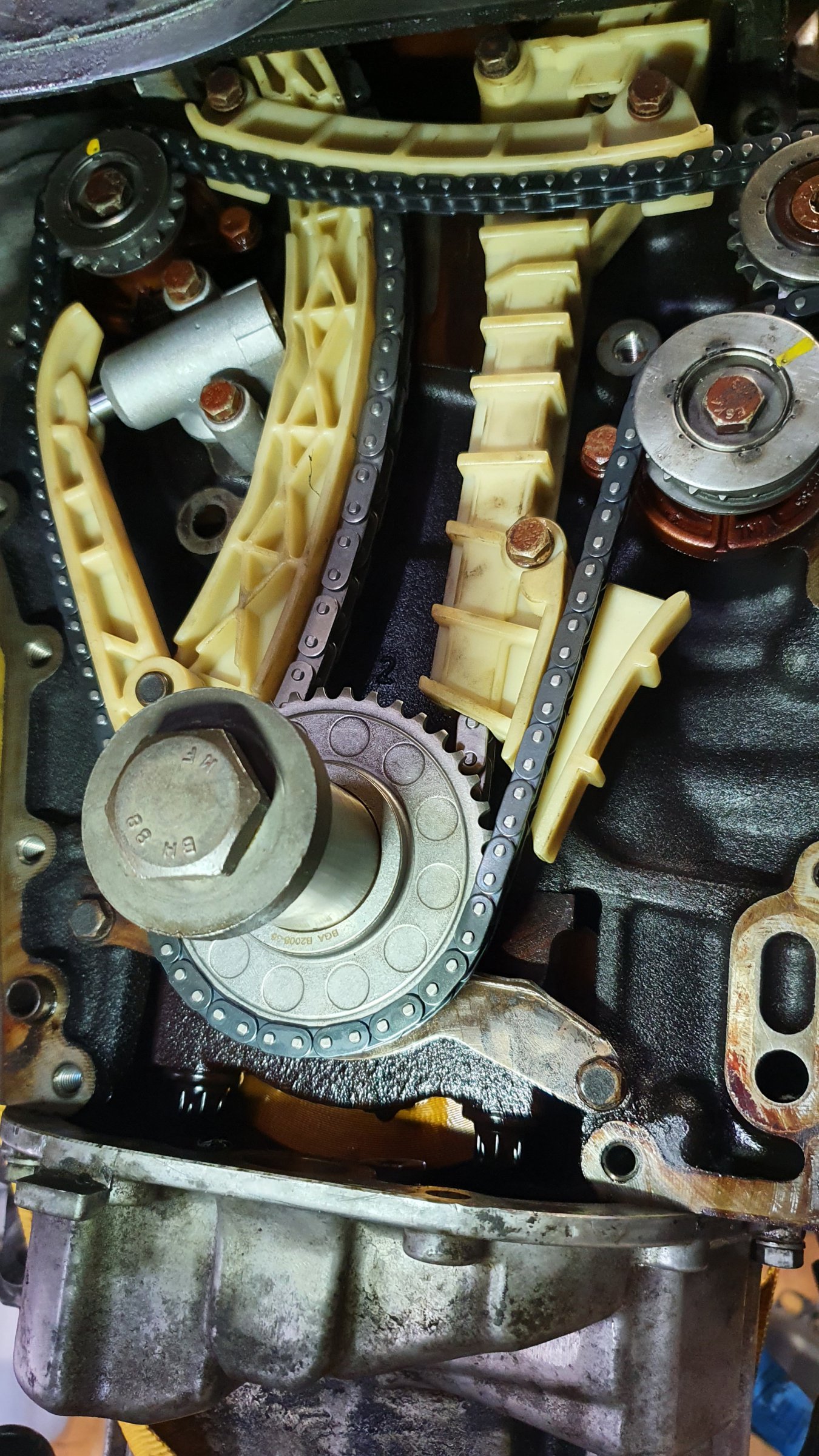

Ich hatte den Motor an der Schwungscheibe gedreht und dann den Widerstand bemerkt, nachdem ich das Pleuellager wieder drauf hatte der nächste Versuch.
Das Problem blieb:mad: Also Schraube von der Riemenscheibe drauf und dort gedreht. Siehe da, es war die Steuerkette die sich zwischen Kurbelwellenritzel und Nockenwellenritzel zusammen zogasdf Über den Widerstand hinaus schlägt die Führung ans Gehaüse und macht klackendes Geräusch:confused:
M.M. nach sollte die Kettenlänge zwischen den Ritzeln immer gleich bleiben, macht sie aber nichtasdf Scheint aber nicht zu sein und die Logik erschliesst sich mir nicht:confused:
Aber nachdem der Spanner eingebaut ist, ist alles soweit gut:top:

Natürlich bleiben die Längen der Kette zwischen den Ritzeln gleich (solange die Kette nicht überspringt) - wie sollte es auch anders sein.
Das Klacken kommt durch die federbelasteten Ventile, die über die Hebelwirkung der Nocken die Nockenwelle je nach Stelleung immer mal ein Stück vor oder zurück drehen, dadurch ändert sich deren Stellung zueinander und die Kette wird abwechselnd gestrafft und entspannt - das verursacht das klackende Geräusch bei Drehen.

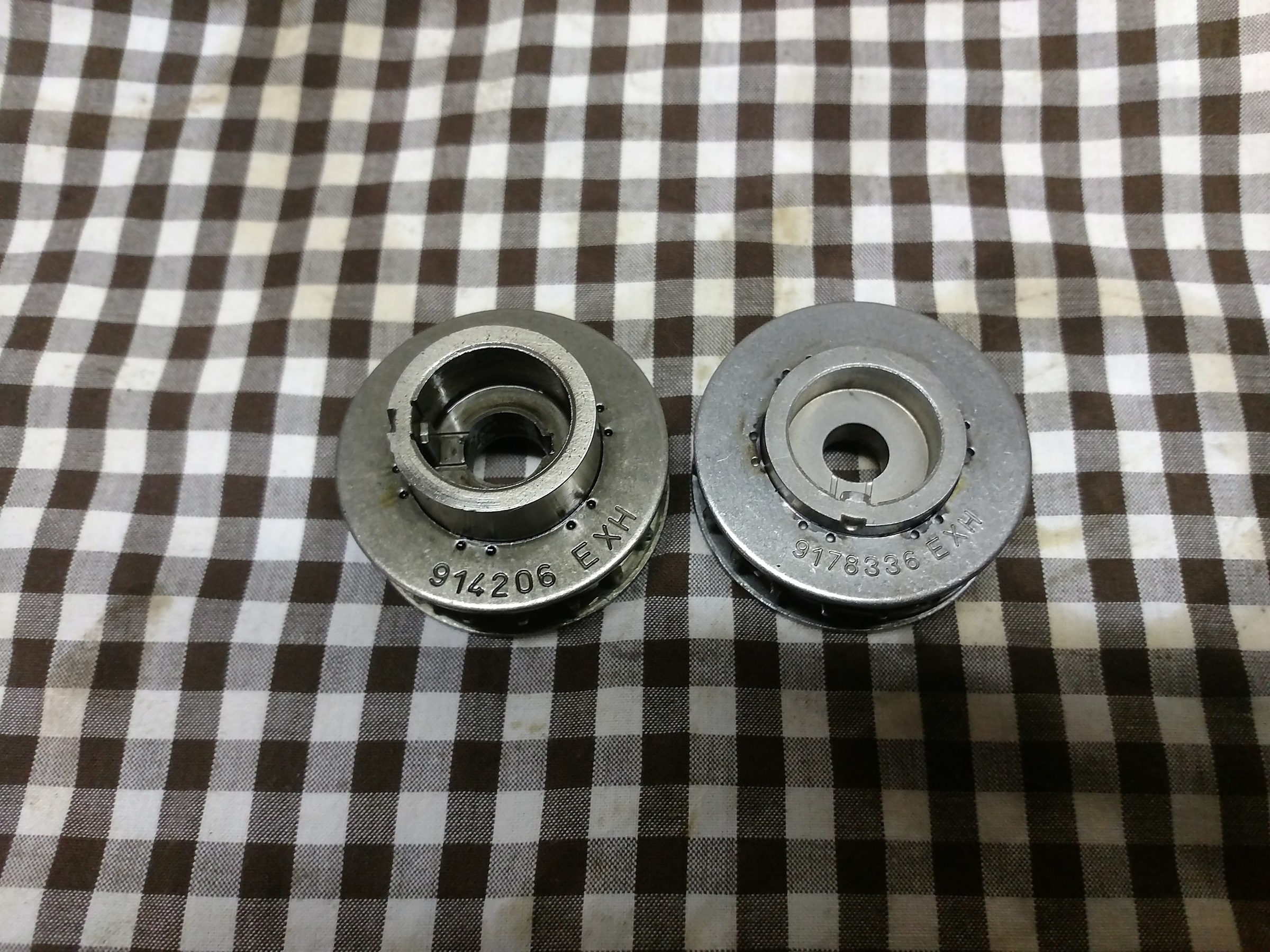

Da gab es wohl unterschiedliche AGW samt Ritzel. Also mußten die verbauten AGW-Ritzel wieder rein. Der Rest ist getauscht. Ein Ersatzsteuerdeckel samt deutlich besser erhaltenen Ölpumpe ist verbaut.

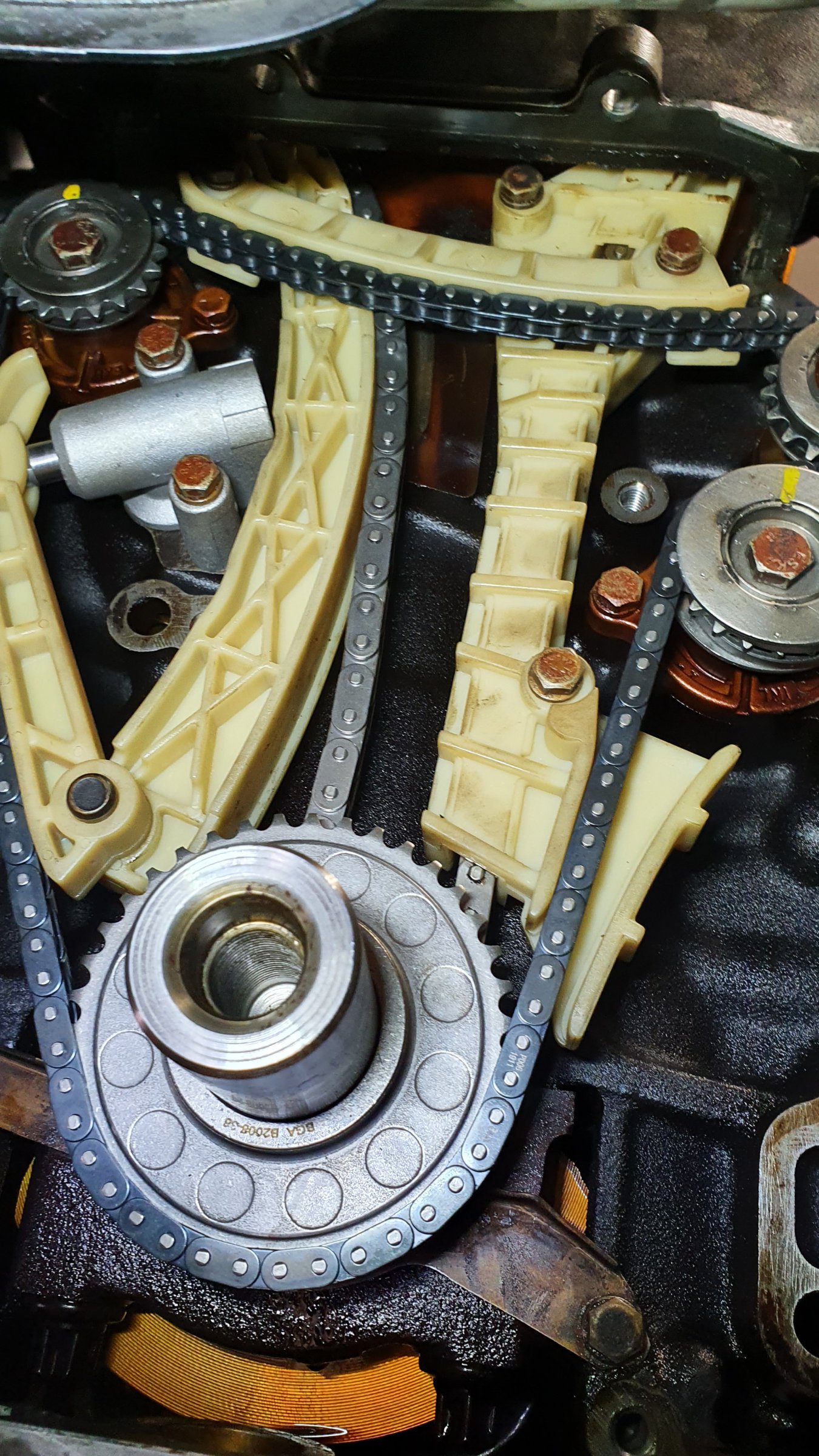

Aus- & Einbau des Steuerdeckels erfolgte am Motor im Fahrzeug. Das ist selbstredend eine fummelige Angelegenheit. Außer Lader wurden alle Nebenaggregate und beide vordere Motorlager dazu ausgebaut.
Ich habe den Steuerdeckel zwar nach oben herausgezogen, aber beim Einbau ging es leichter, den Deckel von unten hineinzubuchsieren. Dazu hatte ich den Motor abgesenkt. Von der Fummelei abgesehen ist das eigentliche Problem die ZKD beim Einbau nicht aufzuschieben und die Dichtigkeit des Deckels zu gewährleisten.

Ja, da gab es ja diesen Unterschied für vor/nach Motornummer W002470 - da hast du wohl deas falsche Set erwischt.
Das ist das Problem mit den Austauschmotoren... Der verbaute Motor ist von 1996. Wann war denn die Umstellung?
Das muss meiner Recherche nach irgendwann 1998 gewesen sein - genaueres konnte ich noch nicht herausfinden.
Ab 1998 wurde auch die neue Ölpumpe verbaut. Daher wog ich mich in Sicherheit, den Kettensatz für den alten Motor zu bestellen.

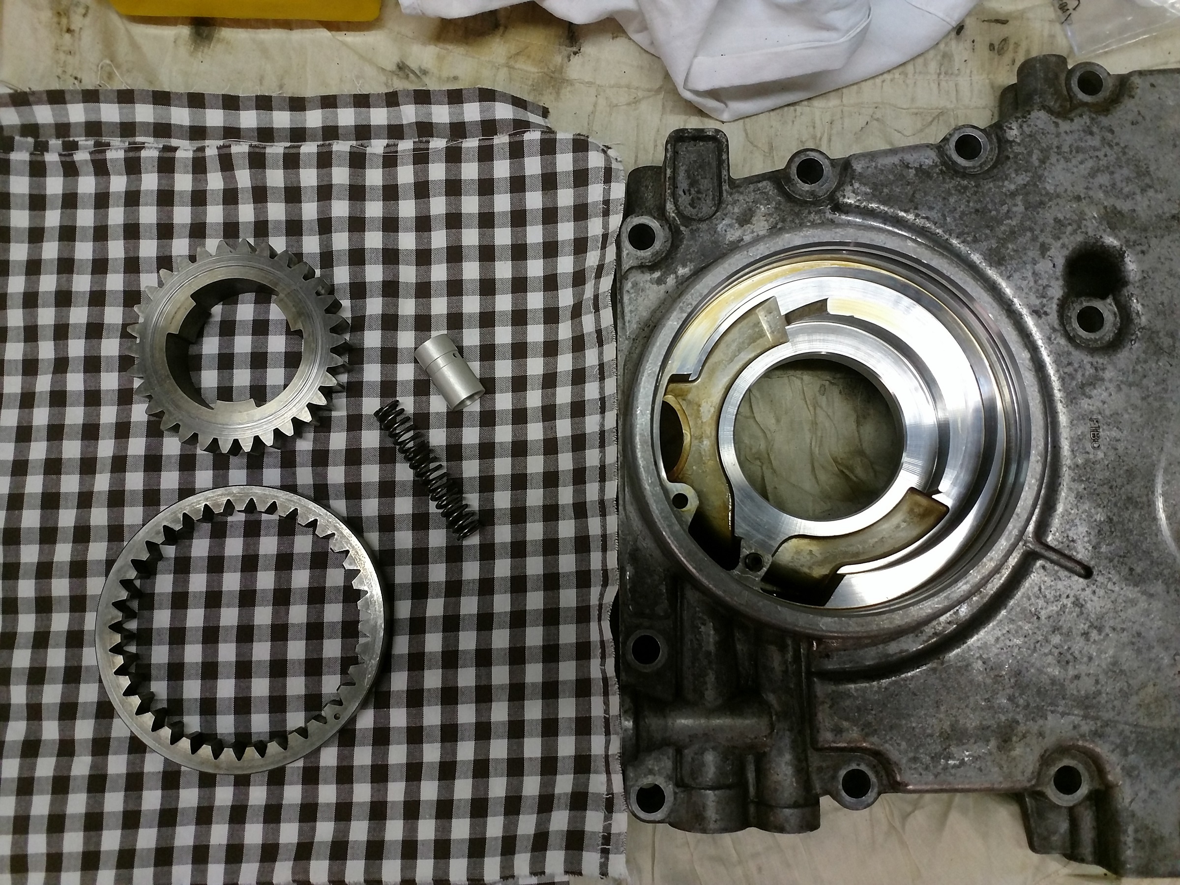

- Seitendeckel runter und samt Ölpumpe getauscht
- neuer AGW-Kettensatz (ohne AGW-Ritzel) verbaut
Ergebnis: Geräusch weg. :top:

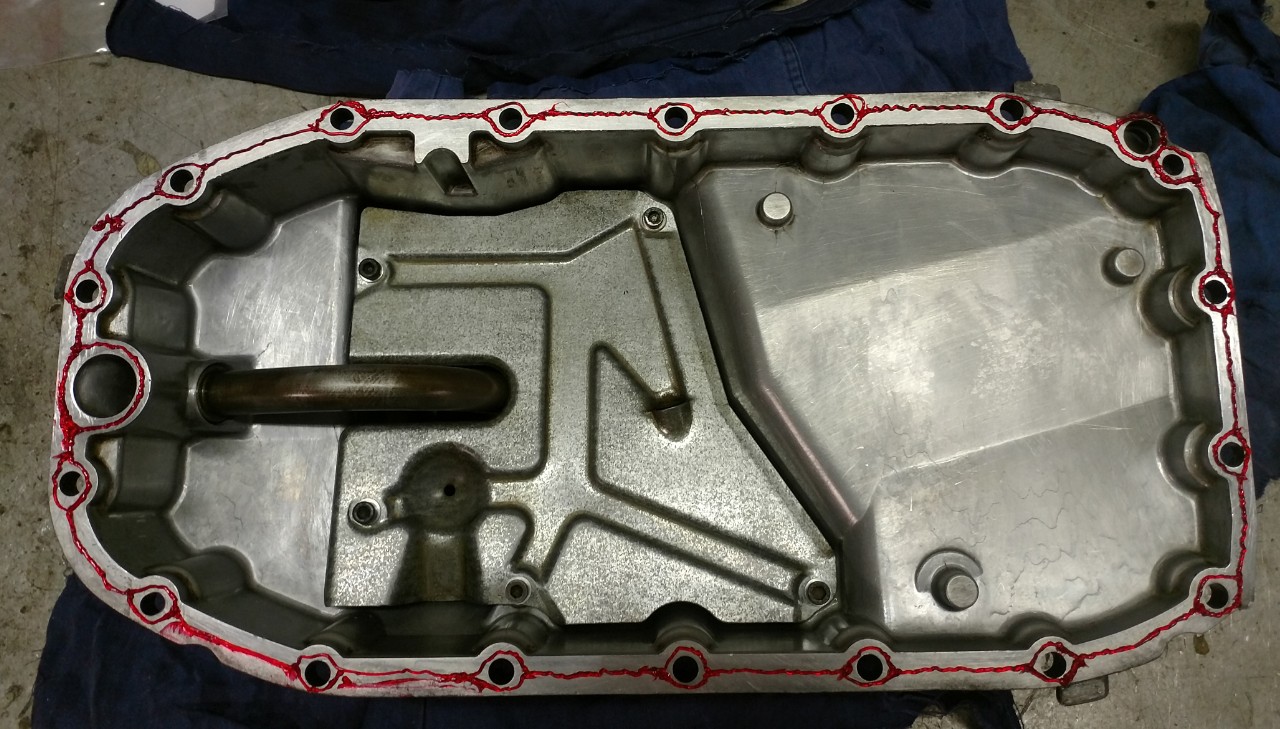

Also habe ich die Ölwanne erneut abgebaut, um etwaige Fehlerquellen dort zu 100% auszuschließen. Die O-Runge des Ansaugsiebes und des Rohres sind NEU. Die Dichtflächen Motor- und Ölwannenseitig habe ich pingelich genau gereinigt und die Ölwanne ohne irgendwo angestoßen zu haben oder zu verrutschen angeschraubt. Drehmomente passen. Ölsorte (Fuchs 5W-40) und Ölstand natürlich auch. Ölfilter ist auch neu.
Damit schließe ich aus, daß die Ölpumpe Luft zieht.
Meiner bescheidenen Meinung nach würde ein klemmendes Öldruckregelventil diese Probleme verursachen. Nur habe ich dieses vor 1.000km ersetzt (neuer Kolben, neue Feder, neuer Dirchtring).
Ich habe es auch gemeinsam mit der Ölwanne wieder kontrolliert: Kein Schmutz drin, keine Riefen am Kolben.

Der Kolben des Überströmventils kam von sich aus frei herausgefallen, als ich die Schraube herausgedreht hatte. Der klemmte also im Kaltzustand nicht.
Hinter dem Überströmventil kann ein so hoher Öldruck somit nicht vorkommen...

Das Pumpenrad hast du richtigherum eingebaut?
Geht auch falsch herum?
Habe ich nie versucht, daher meine Frage. :smile:
