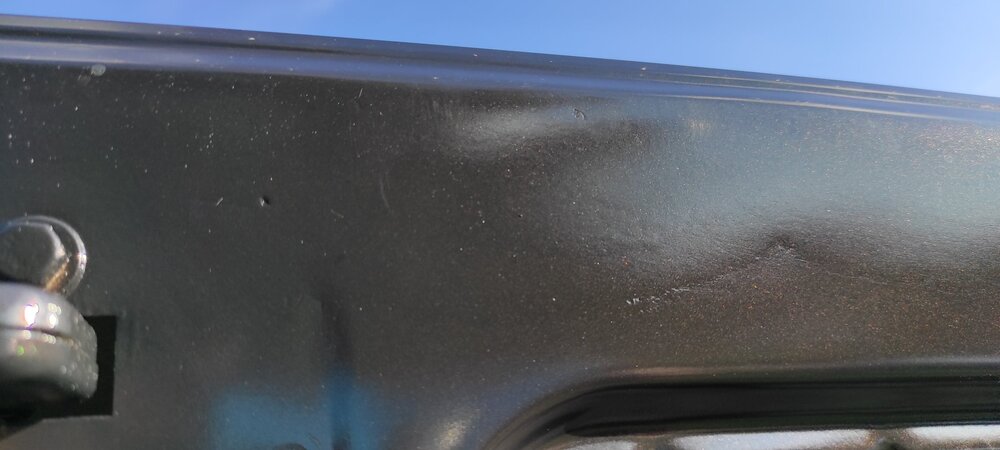

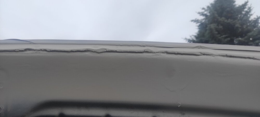

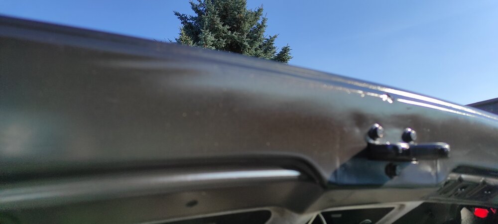

Kurz mal wieder was zu meinem Projekt...
Die untere Kante der Heckklappe ist nun auch wieder chic.
Vorher:
und nachher

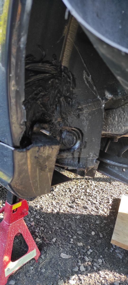

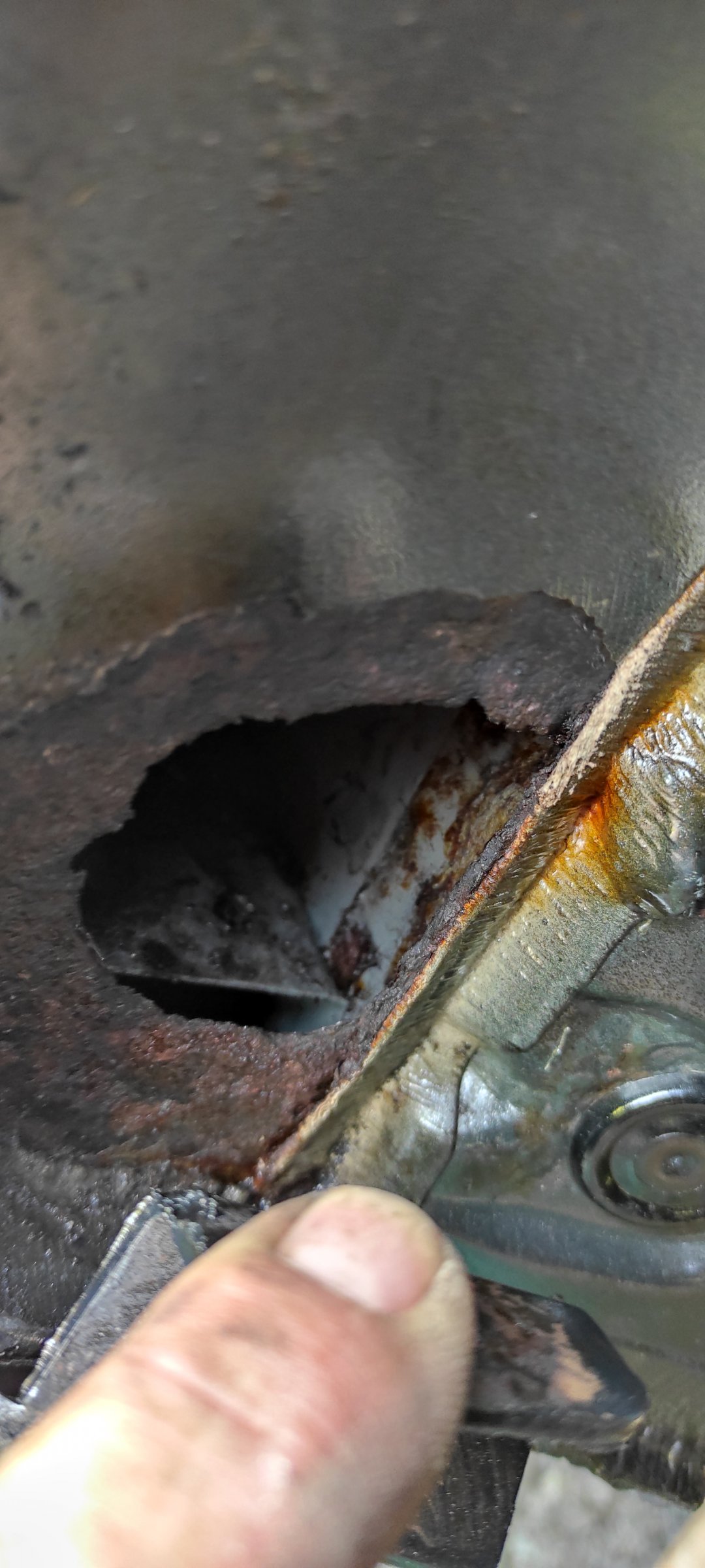

Das Loch im Endblech des Schwellers habe ich nun verklebt.
Optisch vielleicht nicht der Brüller...aber das sieht später keiner mehr, weil ja der Radkasten drüber ist.
Voher...
und nachher:
Als "Basis" dient eine 1,8 mm Edelstalplatte (hatte nichts anderes da) Die wurde rückseitig vollflächig verklebt.
Vorn ebenfalls mit Karosseriekleber abgedichtet.
Obendrauf gabs noch eine Schicht Unterbodenschutz.
Sollte bis zum Ableben des Autos halten. Und wenn nicht, wirds eben geschweißt.
Vorher wurde natürlich noch Rostschutz betrieben und die Schweller mit Seilfett geflutet.
