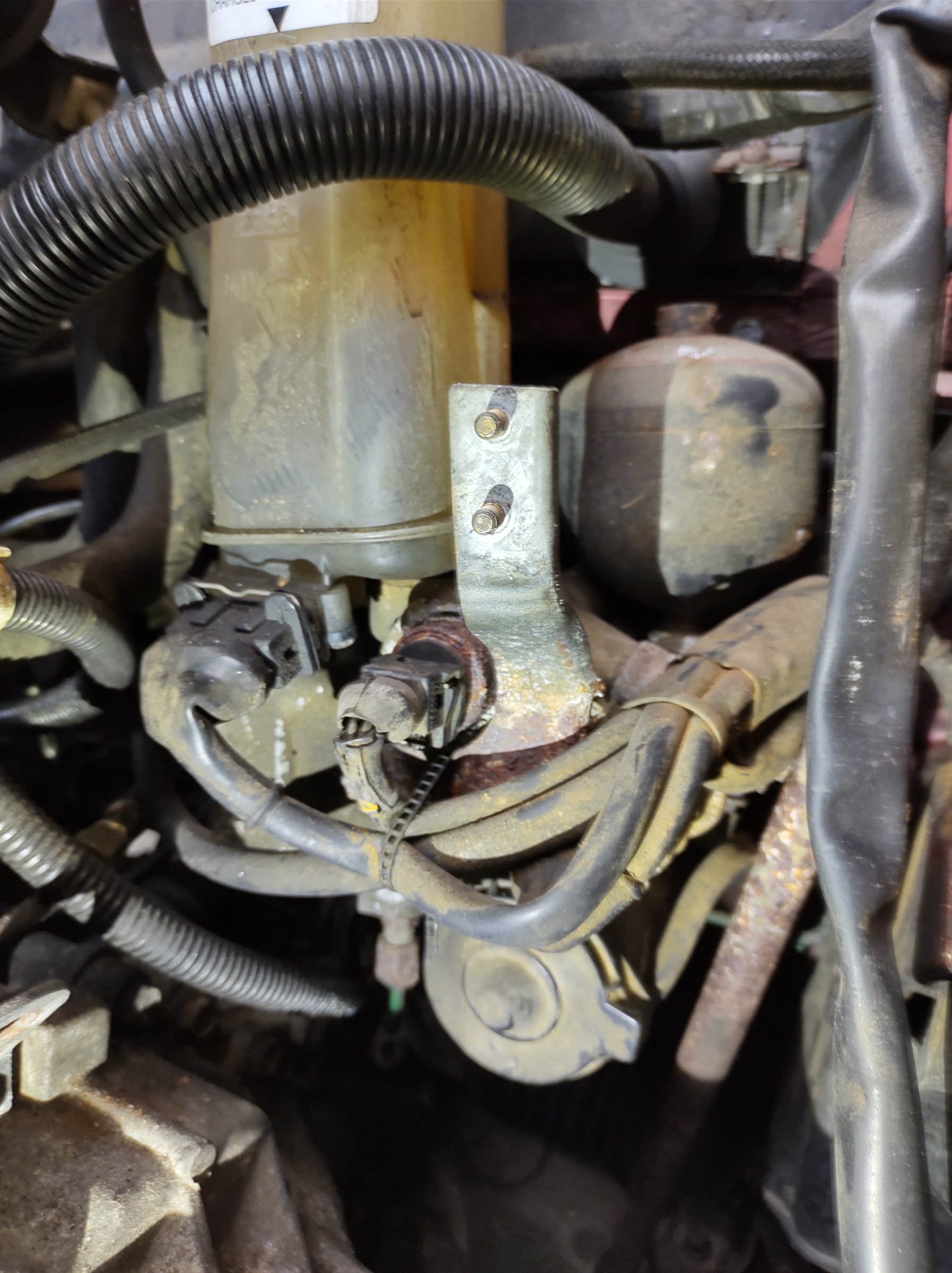

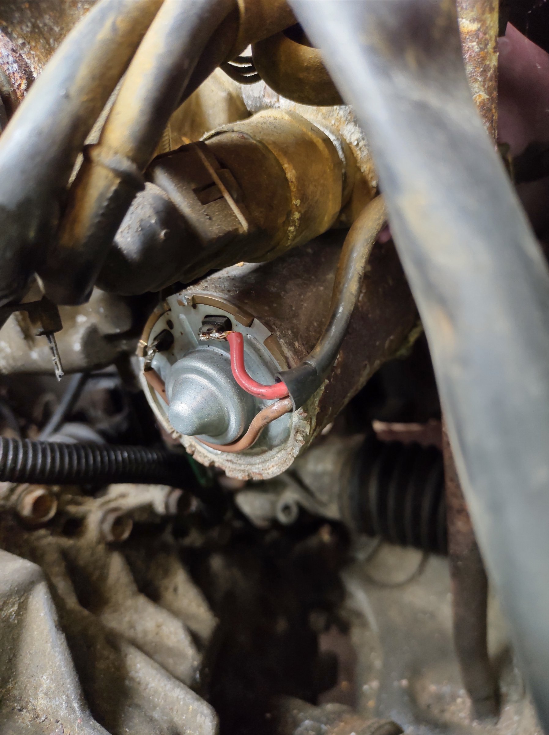

Pfuh. Nicht schön.
Anschlüsse der Bremsleitungen sehen auch nicht so aus, als ob sie gerne aufgehen würden...
Pfuh. Nicht schön.
[ATTACH]186470[/ATTACH]
[ATTACH]186471[/ATTACH]
Hab schon schlimmere gesehen...

[mention=3013]ST 2[/mention] Danke für den Hinweis und den Thread, den kannte ich noch nicht. In Sachen Elektromotor bin ich aber pessismistisch, gehorcht hab ich ja schon und der Rest sieht nicht gut aus:
- Elektromotor klingt nicht gut (Surren mit Knistern/Knacken bei Zündung an)
- Elektromotor wird heiß
- Qualm von unterhalb des Benzinfilters bei Motorlauf und ABS Sicherungen drin
- kein Qualm von dort bei Motorlauf und ABS Sicherungen raus
Insofern werd ich das Teil rausoperieren, sobald ich dazu komme. Aber gut, ich wollte ja was zu Basteln. Das hat funktioniert :)
Hm, ja, die Anzeichen sind wohl eindeutig.
