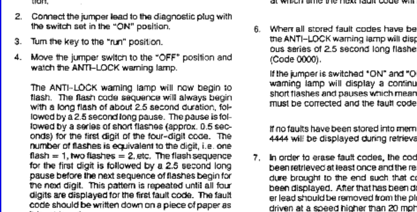

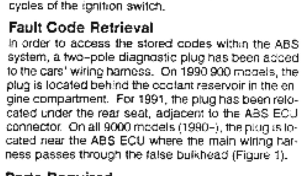

Mai 25, 20205 j Geht nur mit einem ABS-Tester. Ausblinken geht nicht. Ausblinken geht nicht bei MY89. Bei MY90ff sehr wohl : http://townsendimports.com/Web/brake_folder/900abscodessbpg1.htm Und der OP hat ja einen 91er.
Mai 25, 20205 j Ausblinken geht nicht bei MY89. Bei MY90ff sehr wohl : http://townsendimports.com/Web/brake_folder/900abscodessbpg1.htm Und der OP hat ja einen 91er. Ja wie klasse ! Besten Dank ...
Mai 26, 20205 j Autor Kleine Zwischenbilanz: euphorisch bin ich mit der Ausblink-Anleitung gerade zum Auto gerannt. Leider... funktioniert es bei meinem Auto nicht. Ist ein 1991er, das Kabel ist da... das Ausblinken startet nicht. Kontrollleuchte leuchtet konstant und dauerhaft...??? Was sagt mir das Auto...?
Mai 26, 20205 j Nach der verlinkten Anleitung zufolge ECU failure / main connector / system relais Ich würde mir mal die Stromversorgung genauer anschauen. Sicherungen /Leitungen /Relais/Steckverbinder Bearbeitet Mai 26, 20205 j von Kuchen
