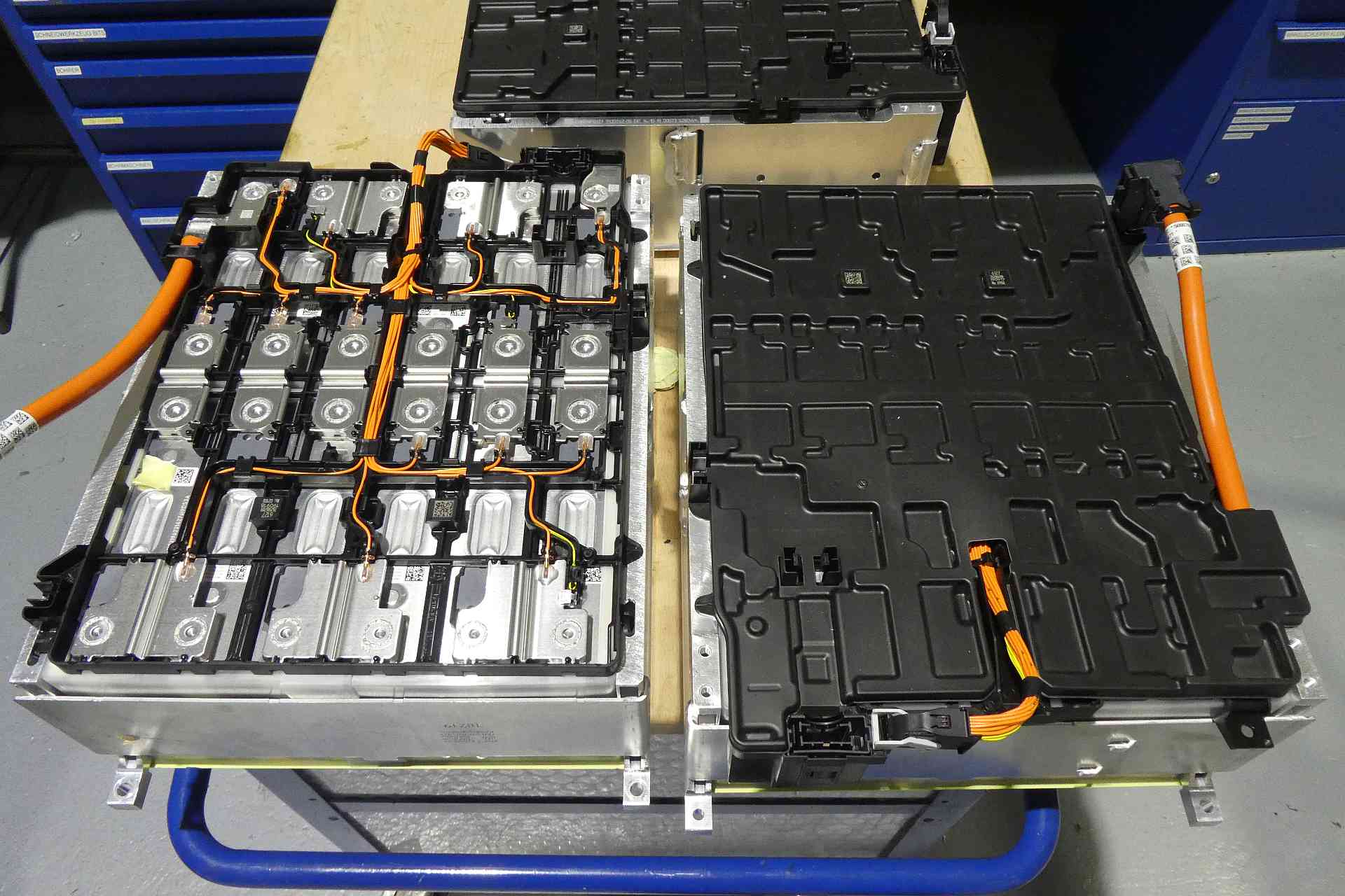

„Packs“ aus dem BMW I3:

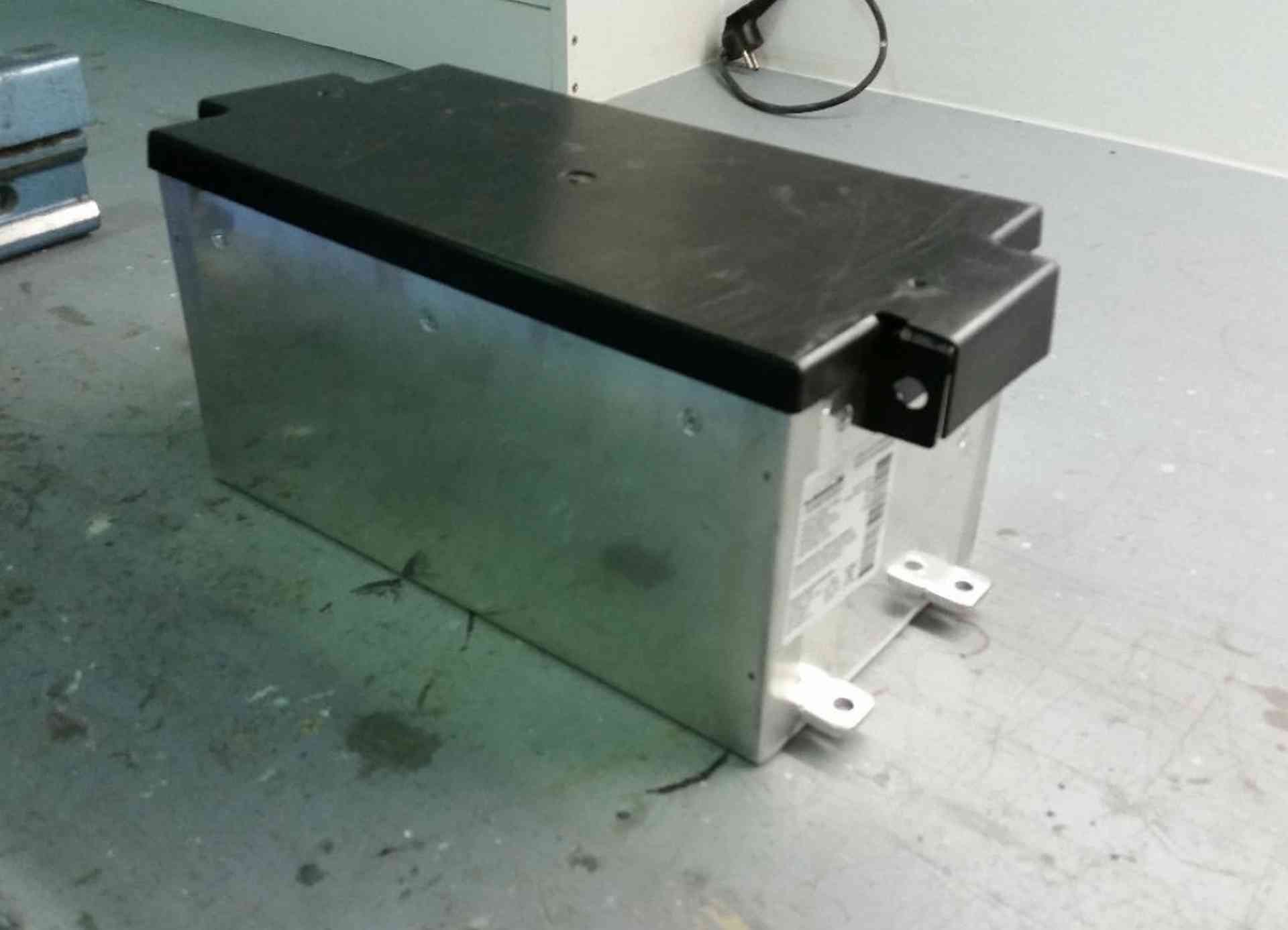

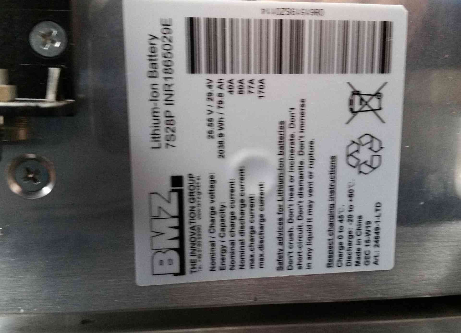

Und sowas ist im Streetscooter, hab leider nur schlechte Photos:
Scooter_01.thumb.jpg.61b1114dbc3cc93e6a742125451feb06.jpg Scooter_02.thumb.jpg.7d75e47be9db31e3ab302e6453c9ee9c.jpg
Die Zelle im i3 ist eine Samsung SDI 90 Ah.
BMZ ist ein Konfektionär der alle möglichen Zellen zu Packs verschweisst.
Streetscooter verwendete m.W. 18650 er Rundzellen, weiss aber gerade nicht mehr von welchem Hersteller.
