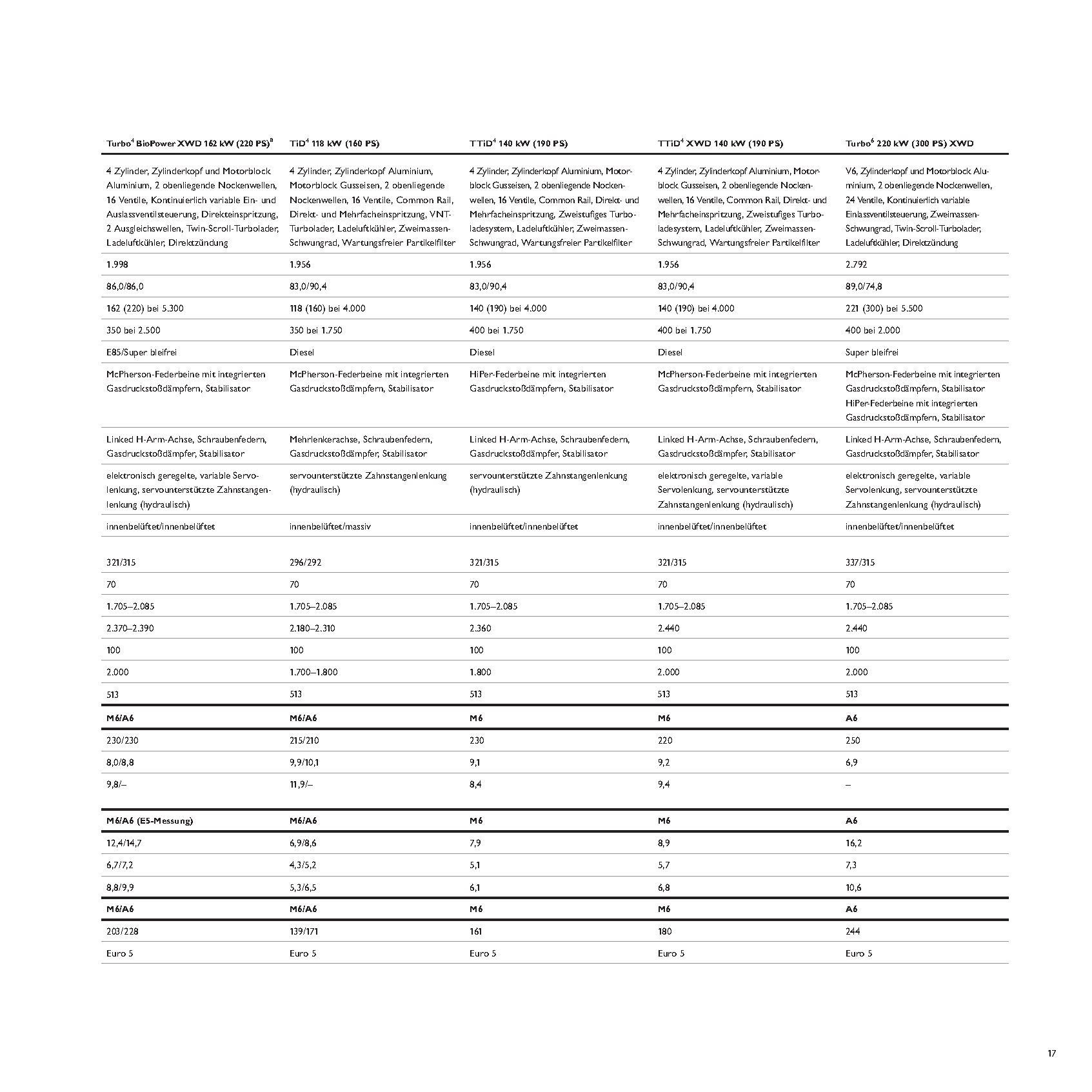

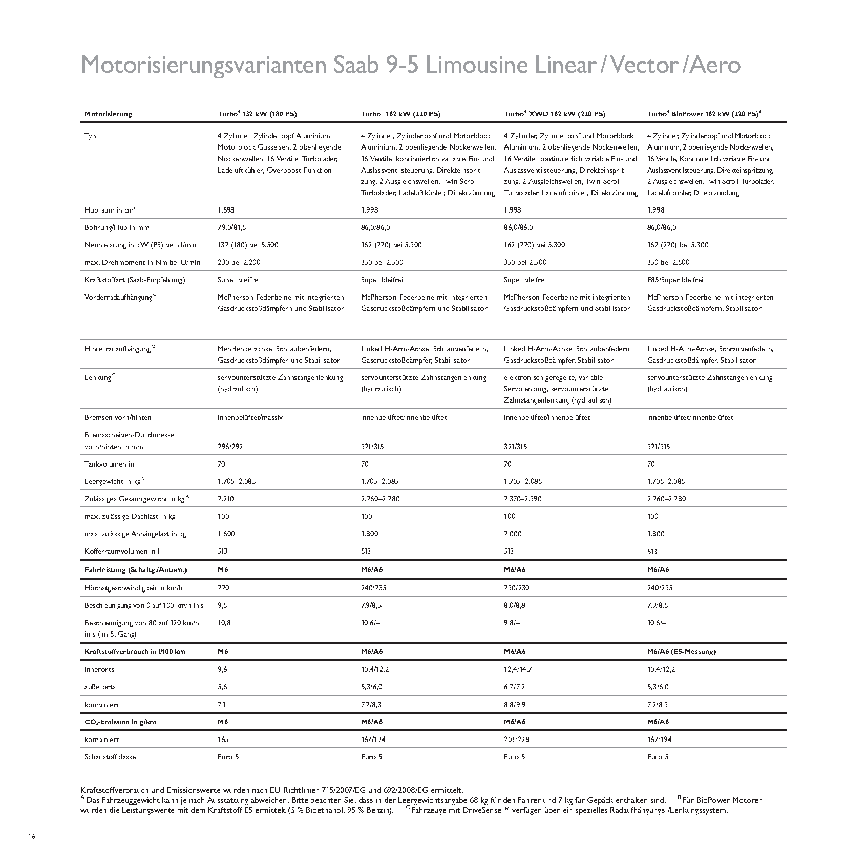

Schadstoffklasse: Alle Motorvarianten sind Euro 5. Noch mal nachgeschaut.Und die Plakette sagt ja nur etwas über die "Mindesteinstufung", einfach formuliert. Mehr nicht. Und "5" gibt es ja nicht als Plakette (noch nicht!?).
SAAB_9-5II_Limousine_AusstattungundPreiseMJ2012_ExtraktMotorvarianten1_Seite_1.thumb.png.f9f12667b8d2a40b9f7274f7f98302d0.png SAAB_9-5II_Limousine_AusstattungundPreiseMJ2012_ExtraktMotorvarianten1_Seite_2.thumb.png.ffc87ebe36381310cb563e30e1b09ee9.png
