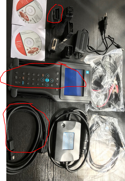

Hallo, mein Tech2 ist gerde geliefert worden.Tech2-Klein.thumb.jpg.130237a318cdade75c29575a0966a977.jpg Tech2-Gross.thumb.jpg.6fb0689164bc744dbfca2d6c4b32367f.jpg:eek:
Kann jemand sagen ob alles dabei ist (Die Memorykarte steckt drin), welche Teile benötige ich um bei meinem 900 II CV die Fehler auszulesen.:confused:
Adapterstecker, Kabel und die fürs MY passende Karte.

Das Teil funktioniert nicht ! Bildschrim bleibt nach erscheinen von weißen Buchstaben und Sternen blau. Es ist nicht am Fahrzeug angeschlossen, da ich nur den Selbsttest machen wollte.
Ich den Tech2 an den Saab angeschlossen, ohne Erfolg. Nur G dann D dann S dann * dann Blau und nix mehrasdf
Die Batterie ist aber noch okay?
Ja, die Batterie des Saab's ist ok, ich habe auch es mit dem Poweradapter versucht, das Ergebnis war immer ähnlich.
erste mehre Displays voll mit immer dem gleichen Buchstaben. Also ein Display mit nur G's dann ein Display mit nur D's usw.
zum Schluß ein "beeb" und dann nur noch blau.

Es scheint nach Deinen Infos, daß tatsächlich das Gerät defekt sein könnte.
Aber die ebenfalls wichtigen Fragen, welche 2 Karten (a. die im Gerät enthaltene und b. die separat besorgte) Du benutzt, hast Du weder mit Fotos noch mit Beschreibung der Aufschriften genannt, so daß eventuelle Helfer (ich wäre keiner) weiter im Dunkeln tappen !
Der Fehler tritt unabhängig von der verwendeten Karte auf, es sollte zumindest eine lesbare Meldung erscheinen wenn keine Karte eingelegt ist.
Ich hab ehrlich gesagt noch nie probiert, das Gerät ohne Karte zu starten und weiß daher nicht, was da kommen muß...
HALT, STOPP!!!
Alles gut!
Das Gerät muss initialisiert werden, war bei meinem Chinesen genauso. Ich habs i-wo beschrieben, ich schau mal...
