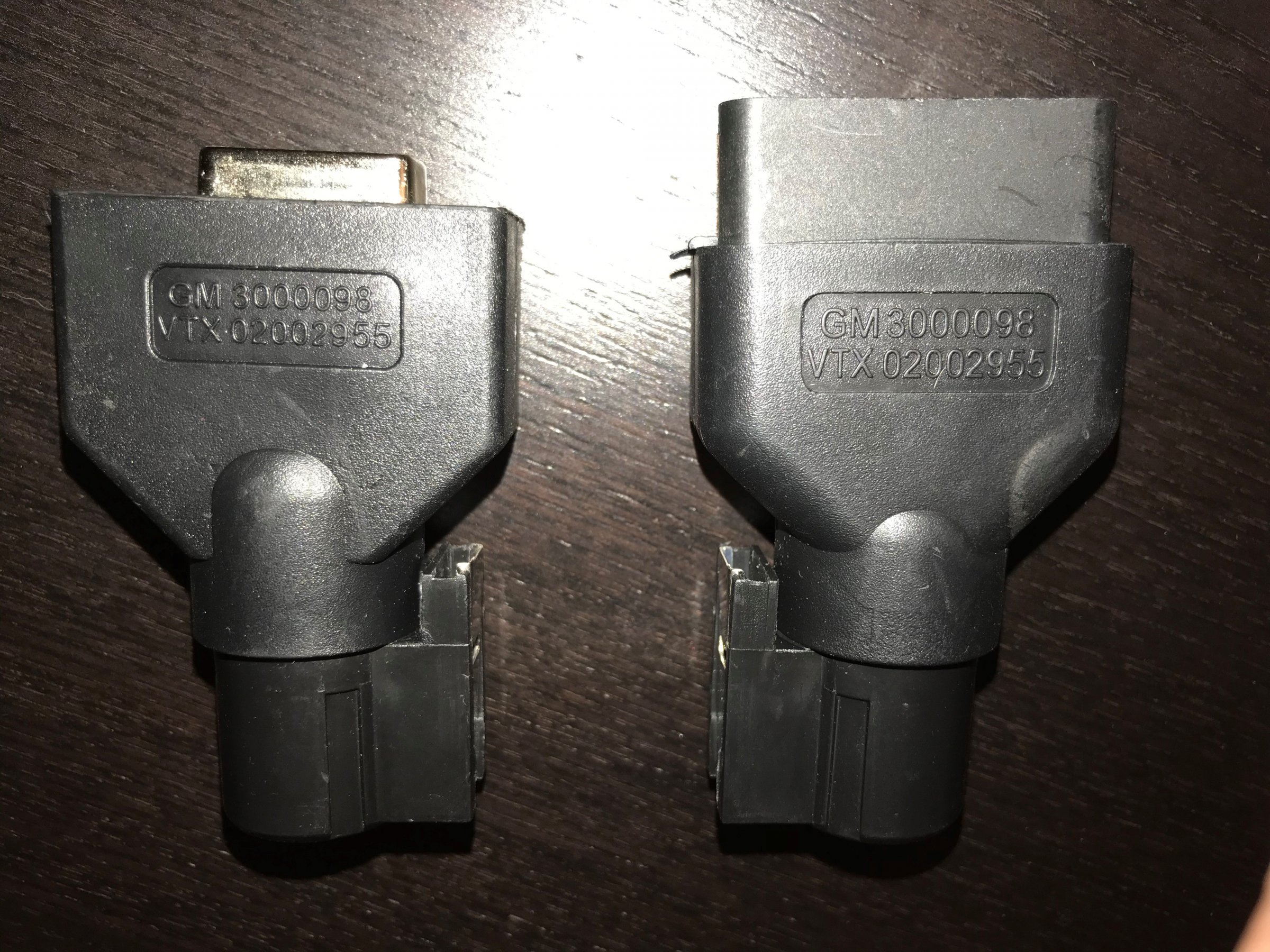

Der Adapter mit der Bezeichnung (P/N 3000109 ) gibt es nicht. Es ist nur ein Adapter mit GM 3000098 dabei, dieser Adapter sieht genauso aus wie P/N 300109.
Zwillinge
oder doch nicht ?:confused:
Ist halt so bei nicht originalen.
Bei mir genauso.
Der linke mit dem DSub Stecker ist der Loop-Adapter für den Tech2 Test des VCI.

den linken Stecker habe ich auch. Ich hätte dem einen mir nicht bekannten Toyota oder so zugeordnet.
Selbst Test doch mit dem Loopdingens,?!
Zwillinge
Der linke Stecker ist der DLC-Loopback Adapter. Warum der andere die gleiche Nr. trägt... frag mich nicht.

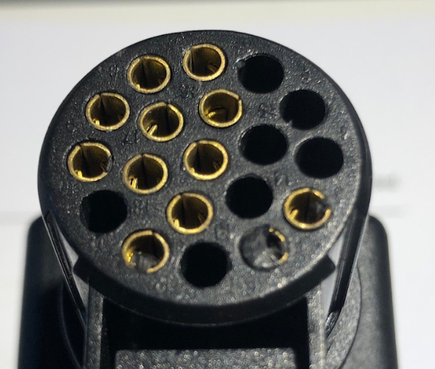

Aber was anderes: Bei meinem waren die Steckergehäuse allesamt nicht 100% sauber gegossen/verschweisst/whatever. Bei allen Adaptern musste ich Kunststoffreste an den Pins entfernen, bevor ich sie nutzen konnte. Kontrollier das mal, ggf. hats da einfach keinen Kontakt.
Ferner gehen die Adapter nur sehr schwer auf das Kabel. Sie sollten aber dennoch so weit eingeschoben werden, dass die Halteklammer schliesst.
Guggsu hier, der ist noch 'unbehandelt':
E443B171-E8AB-4D9D-87B8-02C39D2340DA.thumb.jpeg.fa0b8c5211469202ab93c8e7bade5219.jpeg 948B0C74-0694-441E-92BA-8DBDD437ECBD.thumb.jpeg.5c003e3bb50d070380825643b2fd487d.jpeg 17F7F54A-0BEC-403A-A946-4FAD67C5F27E.thumb.jpeg.3a10d1e31e243dc488f2cc2e02f8adc8.jpeg

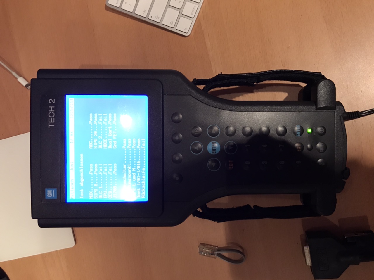

unter dem Menüpunkt
Einstellungen
Tech 2 Selbsttest
VCI automatisch
Einmal ohne Loopback-Stecker und einmal mit

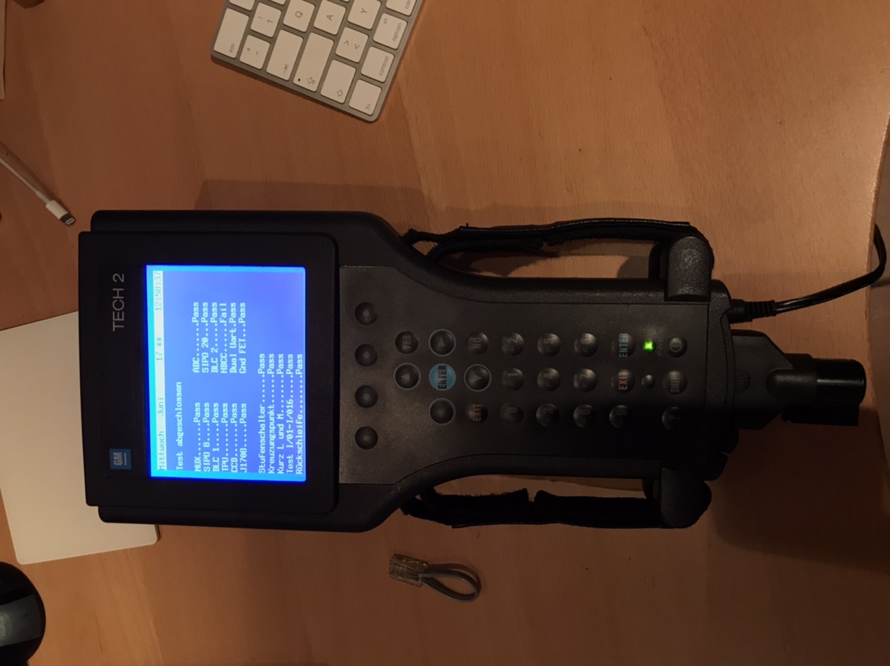

[ATTACH]180872[/ATTACH] [ATTACH]180873[/ATTACH] [ATTACH]180874[/ATTACH]

Soweit kommt er doch gar nicht, oder hab ich was nicht mitgekriegt?
[mention=4035]klawitter[/mention] - du hast alles richtig mitbekommen.
War eher als Info für [mention=585]bantansai[/mention]

Der Stecker wurde gereinigt, es bleibt alles beim Alten, nichts lesbares zu sehen.

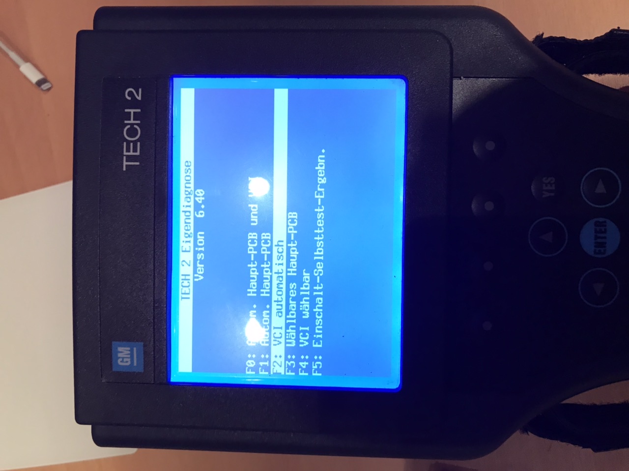

unter dem Menüpunkt
Einstellungen
Tech 2 Selbsttest
VCI automatisch
Das sehe ich nicht, nur gechmäßig blau und untern rechts ein kleiner weißer balken ( wie ein Cursor) der Balken wird zum Punkt wenn ich die Pfeiltasten bewege und Enter drücke. Nach drücken von Exit ist es wieder ein Balken.
Also scheint das Teil zu starten und das Tastenfeld zu funktionieren nur das Display wird nicht richtig angesteuert.
