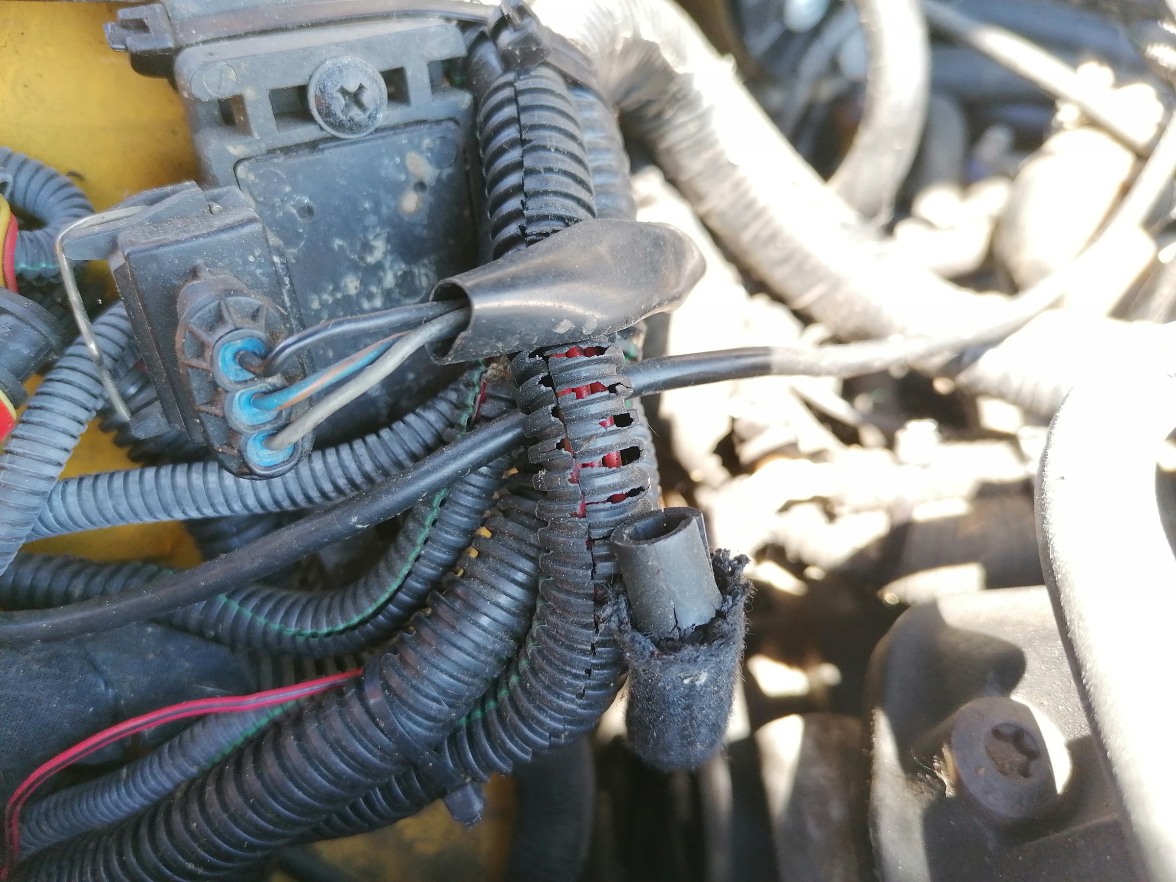

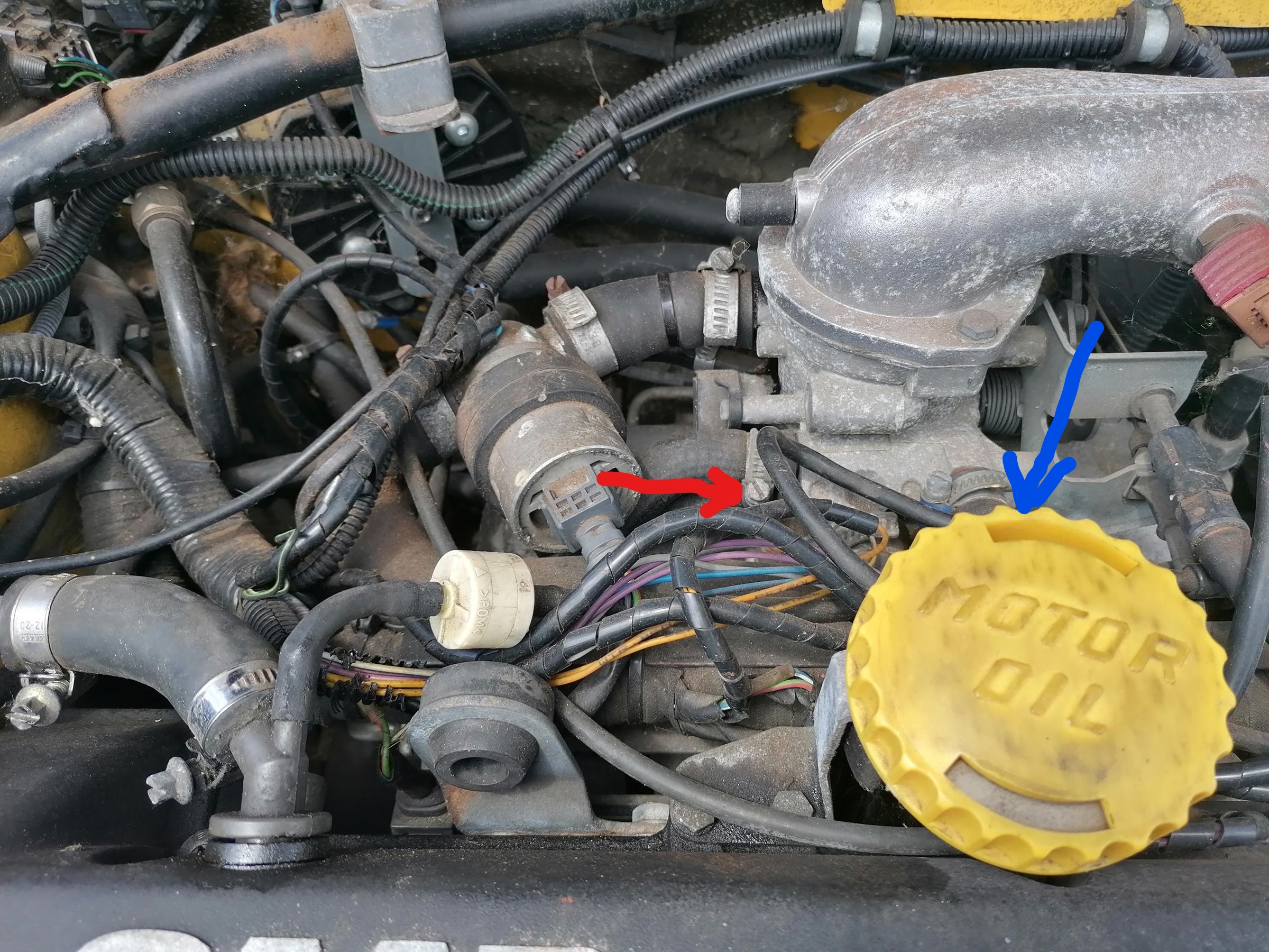

Sollte der Mapsensor, den Du nicht findest nicht ordnungsgemäß an das Ansaugsystem angeschlossen sein wird das nichts.
Das dem so ist, dafür spricht das Verhalten deiner Anzeige und das Beschriebene "Absaufen"
Damit Du diese Baustelle abarbeiten kannst:
Unter dem Schlauch roter Pfeil müssen 2 dünne Schläuche angeschlossen sein.
Einer sollte zum Benzindruckregler gehen, am anderen müsstest Du an dessen Ende den Mapsensor finden.
unter dem Schlauch Blauer Pfeil sind auch 2 Anschlüsse. An einem ist das Luftumschubventil angeschlossen, am anderen das weiße Ventil (muss Richtung Anschluß am Deckel dicht sein!).
Fakt: die Schläuche sind zu erneuern!

Das mit dem absaufen hat er gestern mal nicht mehr gemacht, nur die Anzeige tut weiter nichts, zuendung aus ist nadel links, zuendung an ist nadel da wo ich 0 Bar schätze.
Der mapsensor wird schon noch da sein, wenn nicht, hab Ich einen Im Schlachter gefunden...
Der gelbe wurde mit resttuev auf Nem Firmengelände naehe einer Bahnstrecke entgelagert, daher hat er auch den flugrost.
Losen Schlauch habe ich keinen rumliegen sehen, an der von dir beschriebenen Stelle hängt ein Schlauch, der in einen y Verteiler geht, dessen 2 enden machen sich irgendwohin. Wenn man dran zieht wehren sich beide. Es gibt also noch Hoffnung.
Halt echt verbastelt in der Gegend und schwer zu sehen.
Der Schlachter hat an der Stelle keinen y Verteiler sondern es gibt da 2 Anschlüsse, notfalls wird das trum auch mit getauscht.

Mapsensor gefunden, Schlauch getauscht, Effekt Anzeige spricht an, verschluckt sich immer noch etwas, sensor gegen den vom Schlachter getauscht, nu tut, oder er war dann warm genug?
Geht son Sensor auch mal in Dutt?
Irgendwer hier hat gesagt alle Schläuche tauschen, wie recht der Mann hatte, alles was ich so an den duennen Schläuchen anfasse, ist an den Enden aufgerissen, grade größere tauschaktion hinter mir.

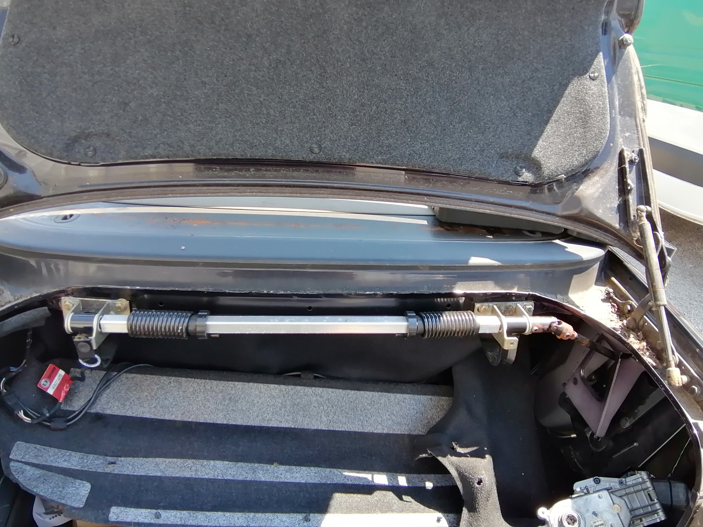

Beim Schlachter geht der verdeckdeckel nicht auf, vermutlich hab ich beim rumprobieren den Poti gehimmelt, 39° sind nicht zum logischen denken geeignet.

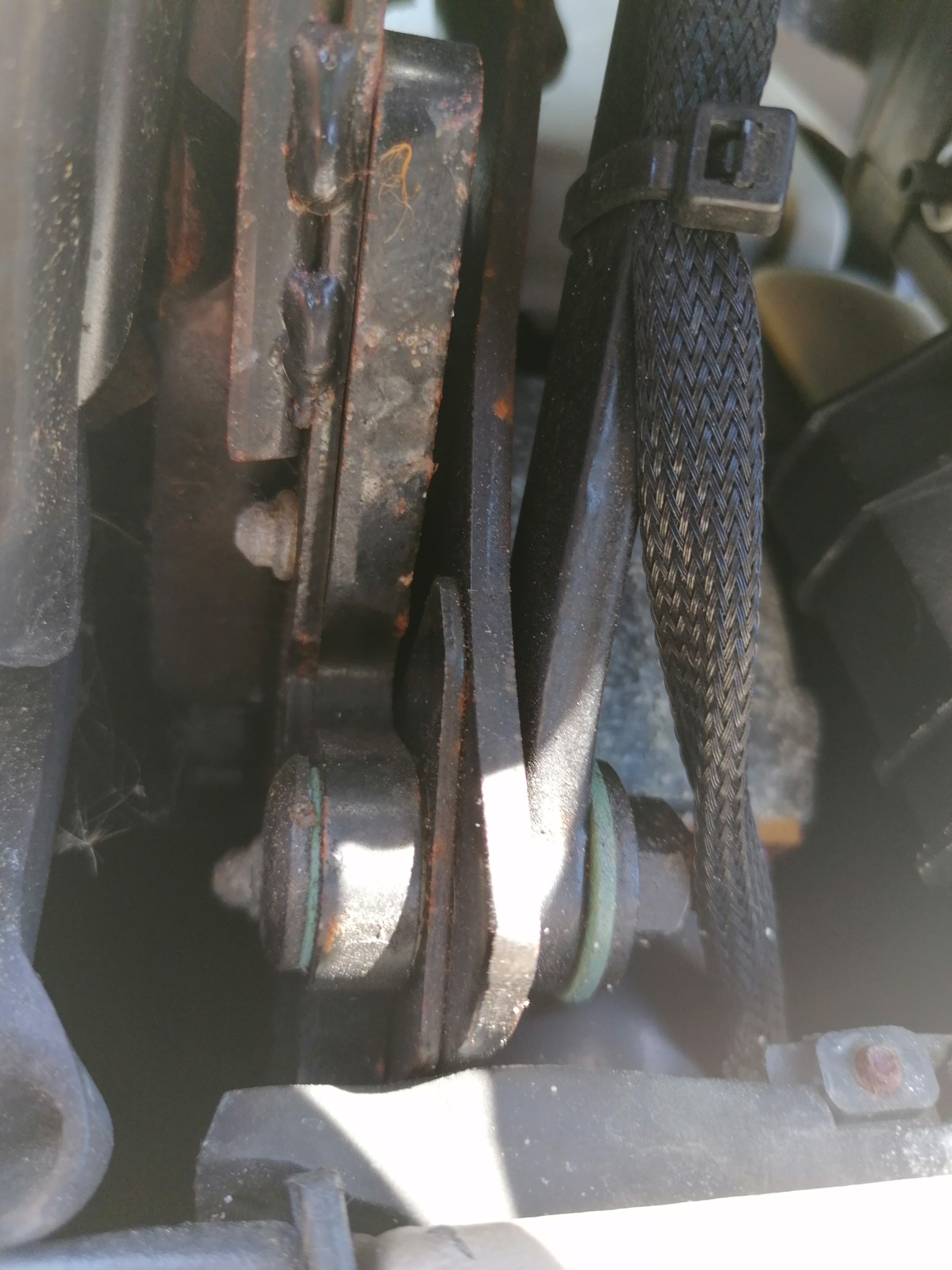

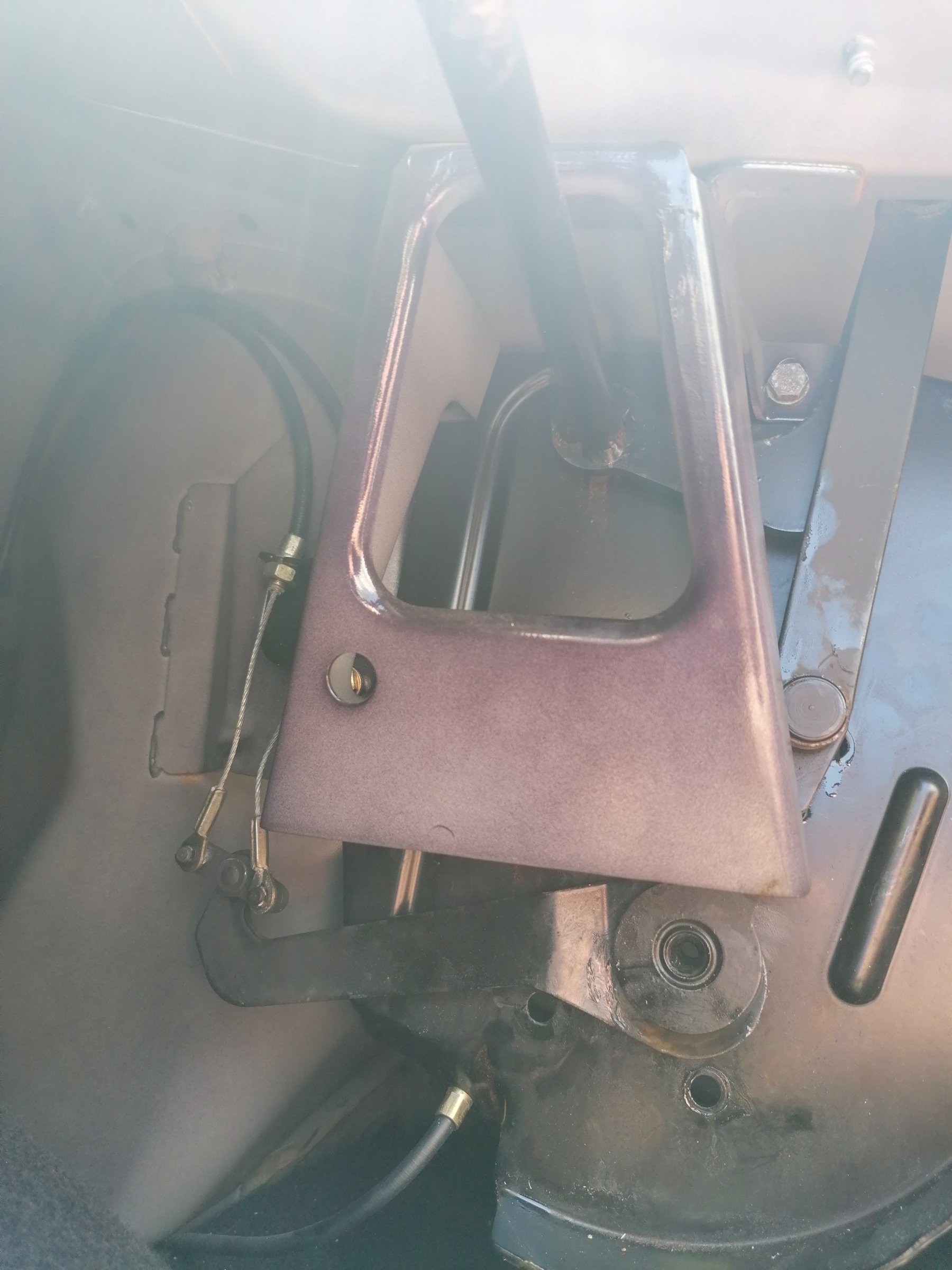

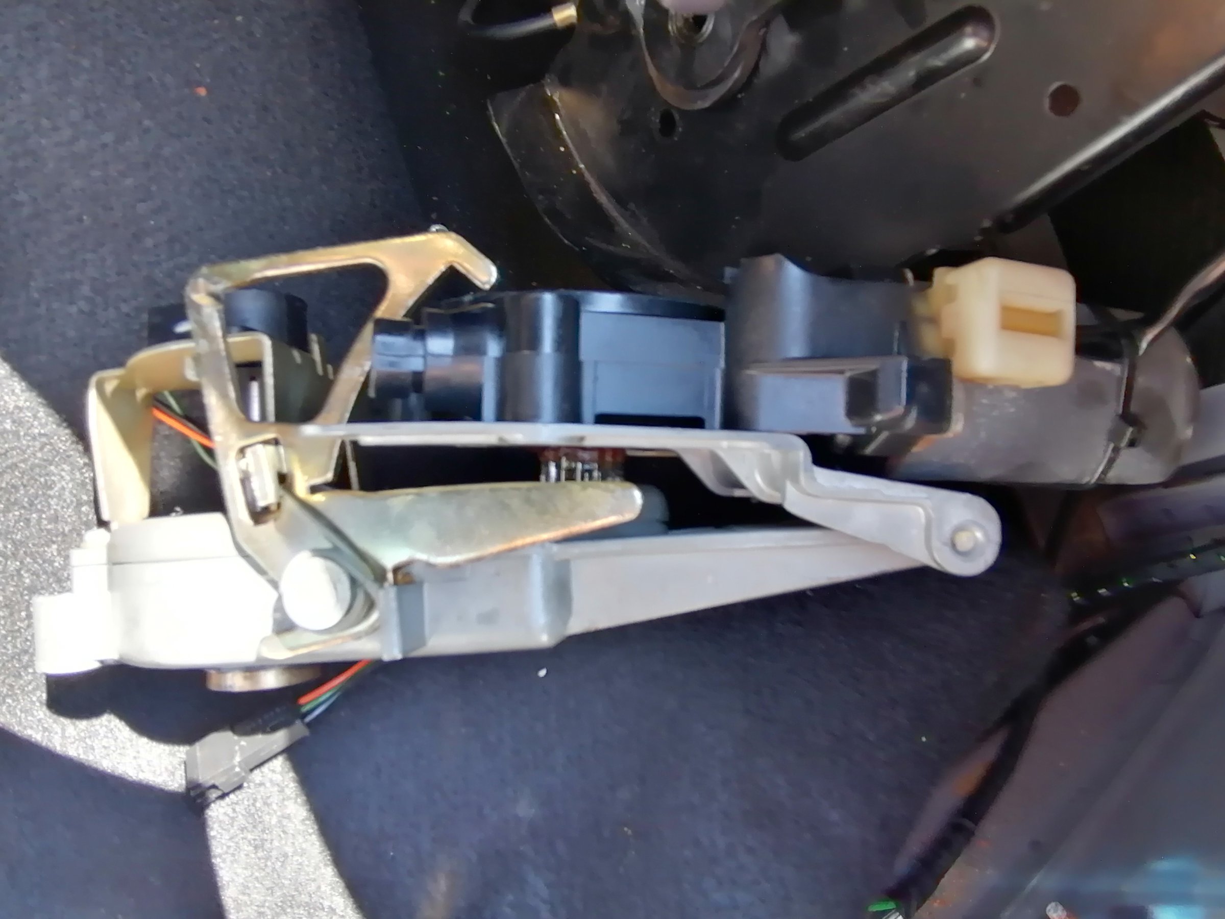

Ging ja doch noch einiges: 324 so rastet der Motor "ein", deshalb dreht der leer durch.
Krieg ich die Klappe ab wenn ich dieses Dingen abbaue? Endnr 305.

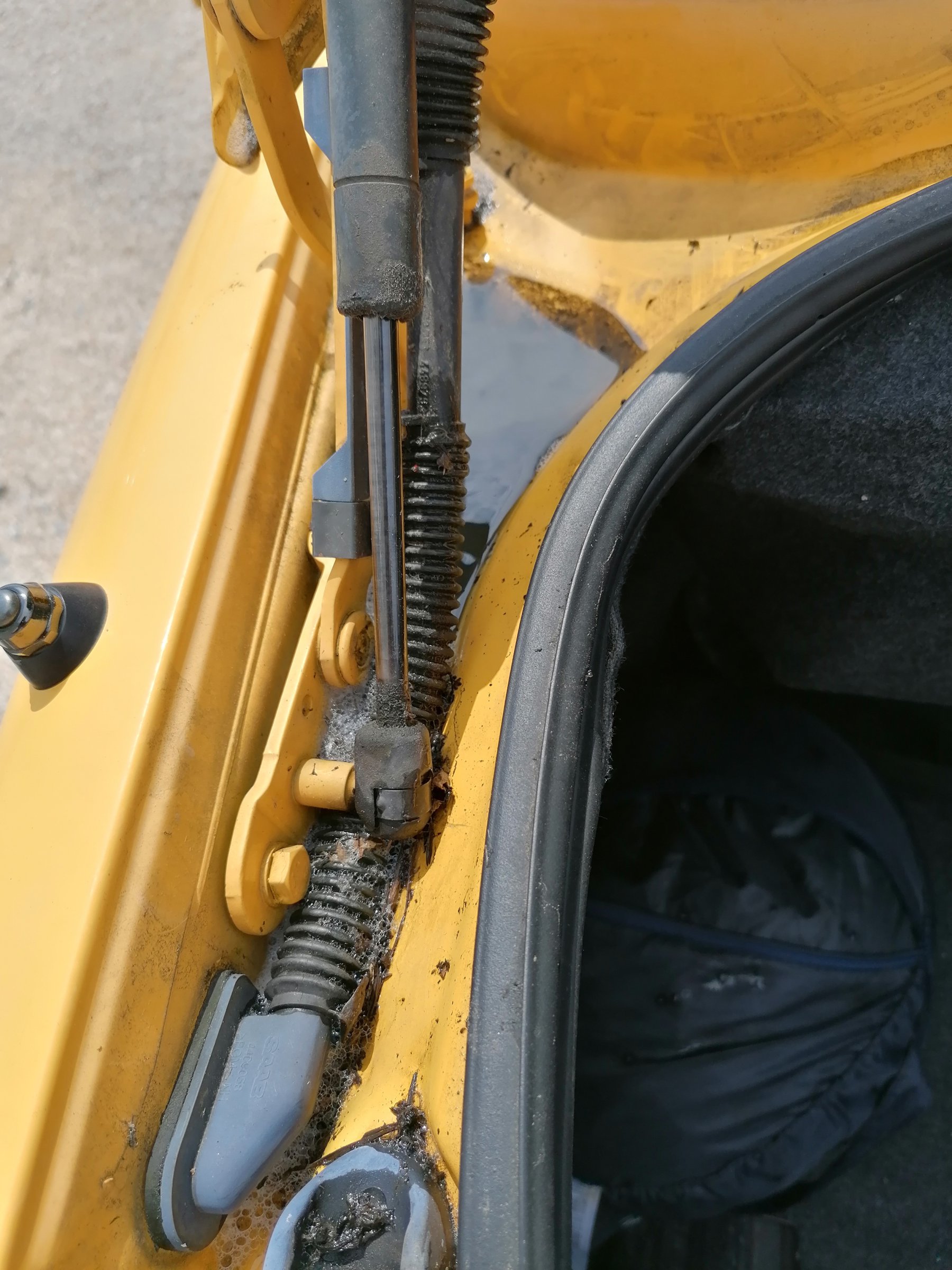

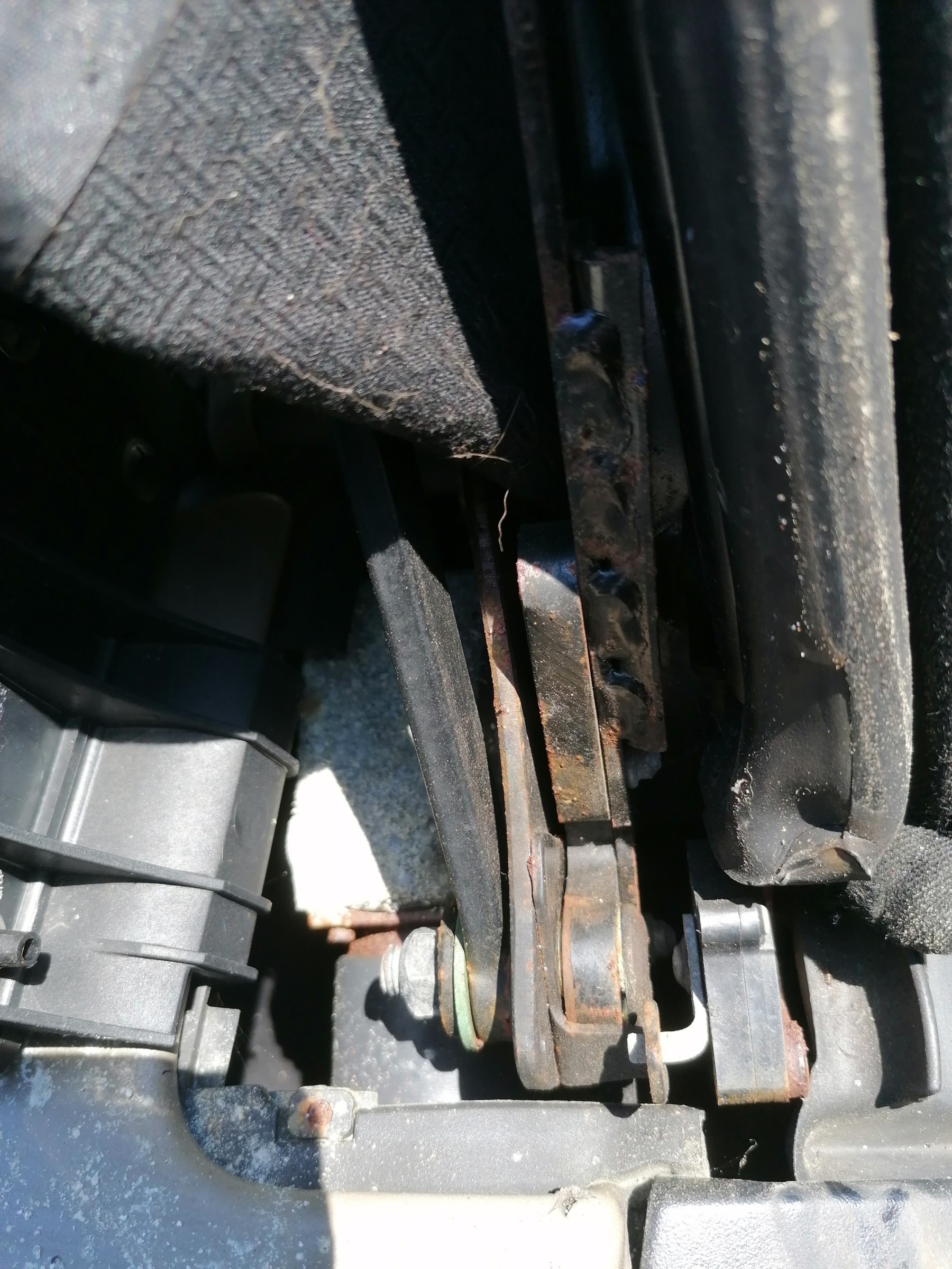

254: sind das die seilzuege die die Klappe entriegeln sollen?
751, 731 man sieht nicht viel, aber möglicherweise kann man hier irgendwo entriegeln?
Nö, so rastet er nicht ein - aber so dreht er natürlich durch.
Warum geht der nicht weiter - das kann ich auf dem Foto nicht erkennen?
Wenn du das Kreuzgelenk ausbaust, sollte sich der Deckel in jedem Fall aufklappen lassen - wenn die Schlösser auf sind...
Ja, wenn du dran ziehst, sollten sich die Schlösser öffnen (wenn die Züge nicht am Schloß lose sind :eek:).
Nein.

Die Position des "einrastens" hatte er als ich ihn ausbaute, so wie es aussieht ist der Halter verbogen, ausgebaut und mit roher Gewalt ist er wieder drin, aber nützt halt grad eher wenig. :(
Schlösser noch zu, also auch eher nix, an den zuegen hab ich händisch schon gut gezogen, morgen mal ne Zange mitnehmen, Zuege am Schloss lose eher nicht, man hoert ein klacken, aber wenn man dann an der Klappe zieht ist die immer noch zu.
Nein.
nenene, ziehen ist zu.
Sorry, ich musste da schon lange nicht mehr ran. Bist du dir ganz sicher? Das wäre dann aber nur durch die doppelseitige Verriegelung (und ggf. Fehlermeldung im SID) halbwegs failsafe...
Der Arm dreht beim Schließen nach vorn unten, nimmt zum Schluß den Hebel mit der Wippe und den Zügen mit und zieht an den Zügen.
Normal schnackt aber beim Entriegeln alles hoch.
Wenn die Züge ja ausgegangen sind und die Schlösser trotzdem zu bleiben, hilft nur Seitenverkleidungen ab.

Seile ziehen = zu!
Öhhm, vom Bewegungsablauf hat aber Bantansai recht. wüsste jetzt auch nicht wie man an einem Zug drücken soll.

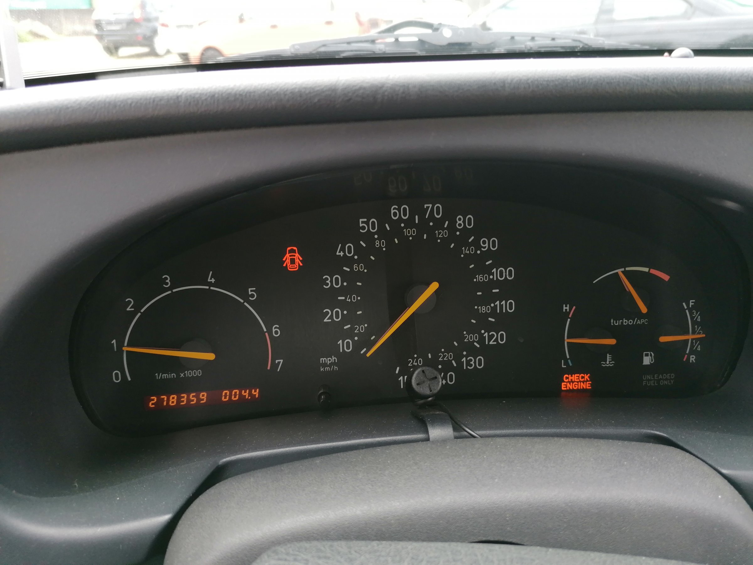

In der Waschstraße kam -nach ca. 10-15min. Motorlauf- die Check Engine Lampe, hab ich dann auch gleich gemacht, Motor war noch da.
Blöderweise ist die Anzeige recht resilent, die bleibt mir erhalten, Was wären da so die üblichen Verdächtigen? Kann man das irgendwie zu Fuß löschen?
Noch n Schlauch? unplausible Werte vom MAPSensor?

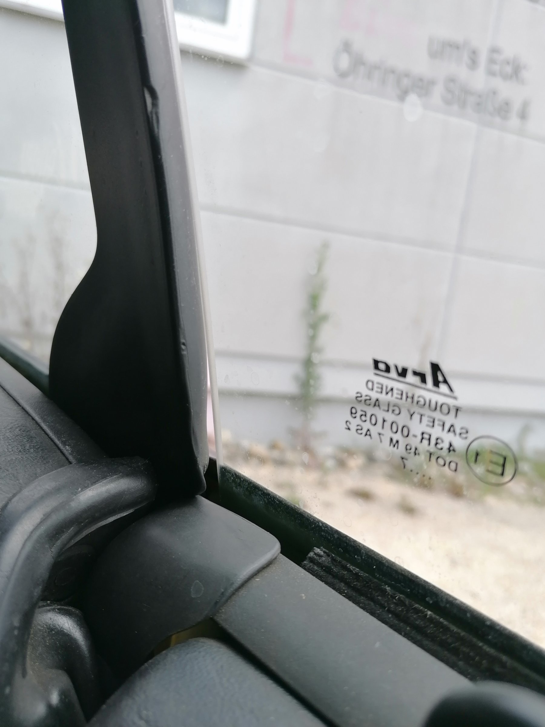

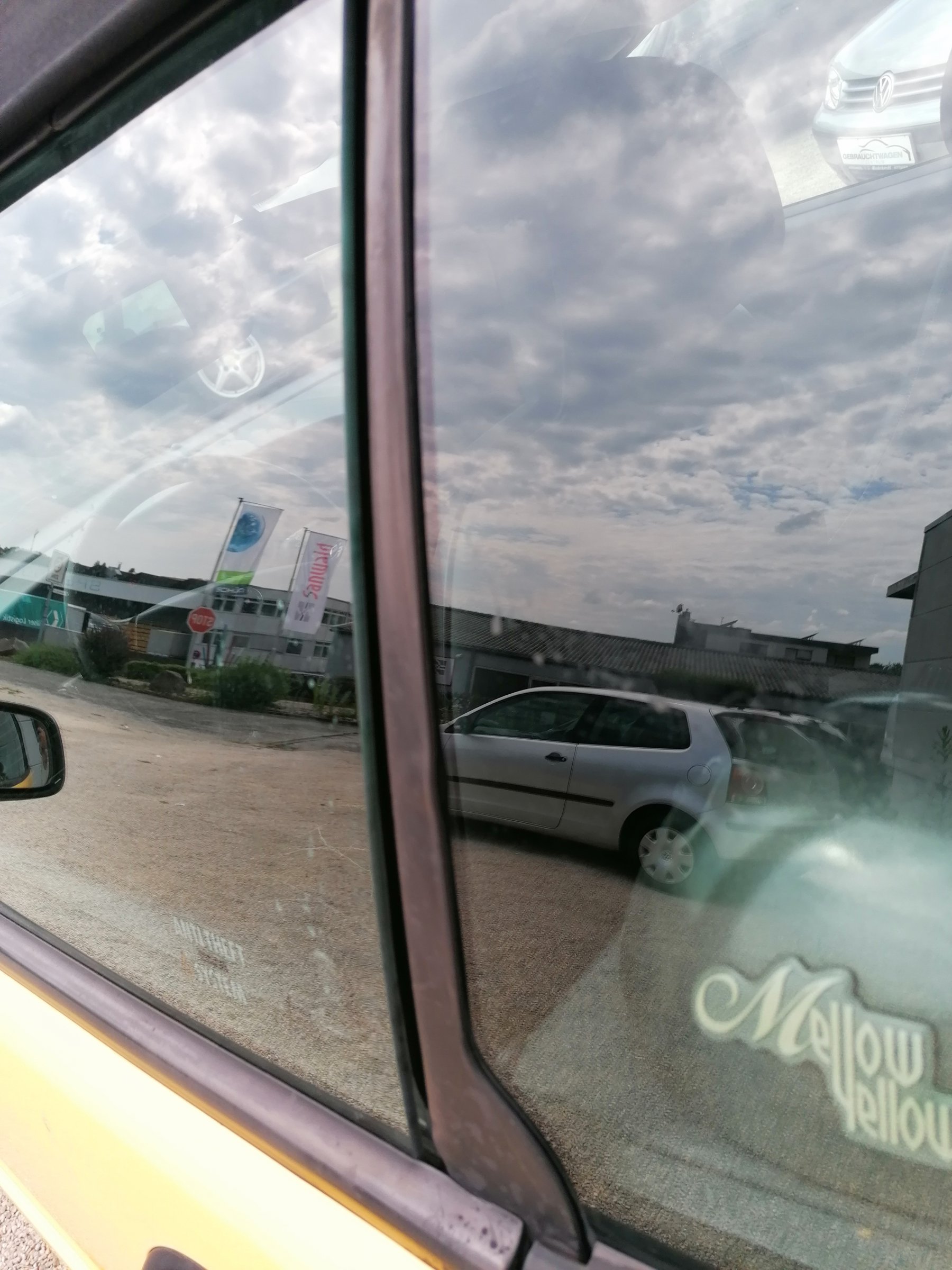

Fahrerseitig liegt die Fensterkante nicht am Gummi an, an was liegt sowas? Gummi schuld? Beim Schlachter liegt sie an.

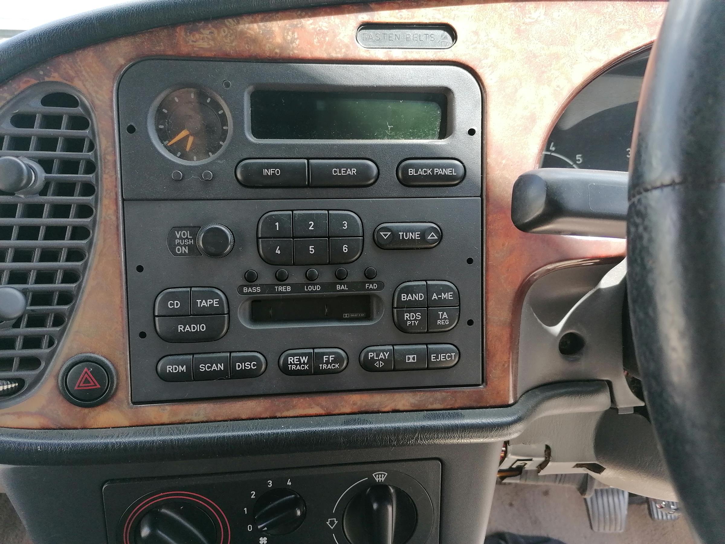

Mit was krieg ich den Radio raus? hat wer n Bild von dem Werkzeug oder ist das Standart?

zu den Zügen, ich schrieb bereits Seitenverkleidungen raus, also Re und links der Rückbank.
Checkengine., Zündung an, die Lampe Blinkt dann.
es fängt an langes Leuchten, dann Blinken, langes Leuchten Blinken.
Unterschiedliche Anzahl Blinken sind unterschiedliche Fehler.
Zähle und Teile es uns mit.
Ich sehe gerade in meine Kugel und vermute 6x.
Zum Löschen Batterie für 2-3Minuten ab,
Vorher aber ausblinken lassen.
Kann es sein das es bei mir piept?
Blinken waer mir jetzt nicht aufgefallen, aber der hat n paarmal rumgepiept.
Haste ne idee wg. Der seitenscheibe links?

Die CE Lampe des Autos wird aber sicher erst leuchten und dann anfangen zu blinken
Radio geht mit Standard-Radio-Werkzeug raus. Die üblichen Standard-Bügel für DIN-Radios.
Scheiben einstellen, und Fahrertür anstellen.

Das gepiepe war verm. die Gasanlage die mir irgendwas mitteilen wollte, um der Lampe Zeit zum blinken zu geben hab ich verm. immer zu schnell gestartet.
Kante der Fahrertür ist bündig mit Rest des Hobels, klappert auch nicht, bleibt m. M. die Scheibe, wo stellt man die ein?
Verkleidung ab und an den Schrauben der Hebemechanik einstellen?
