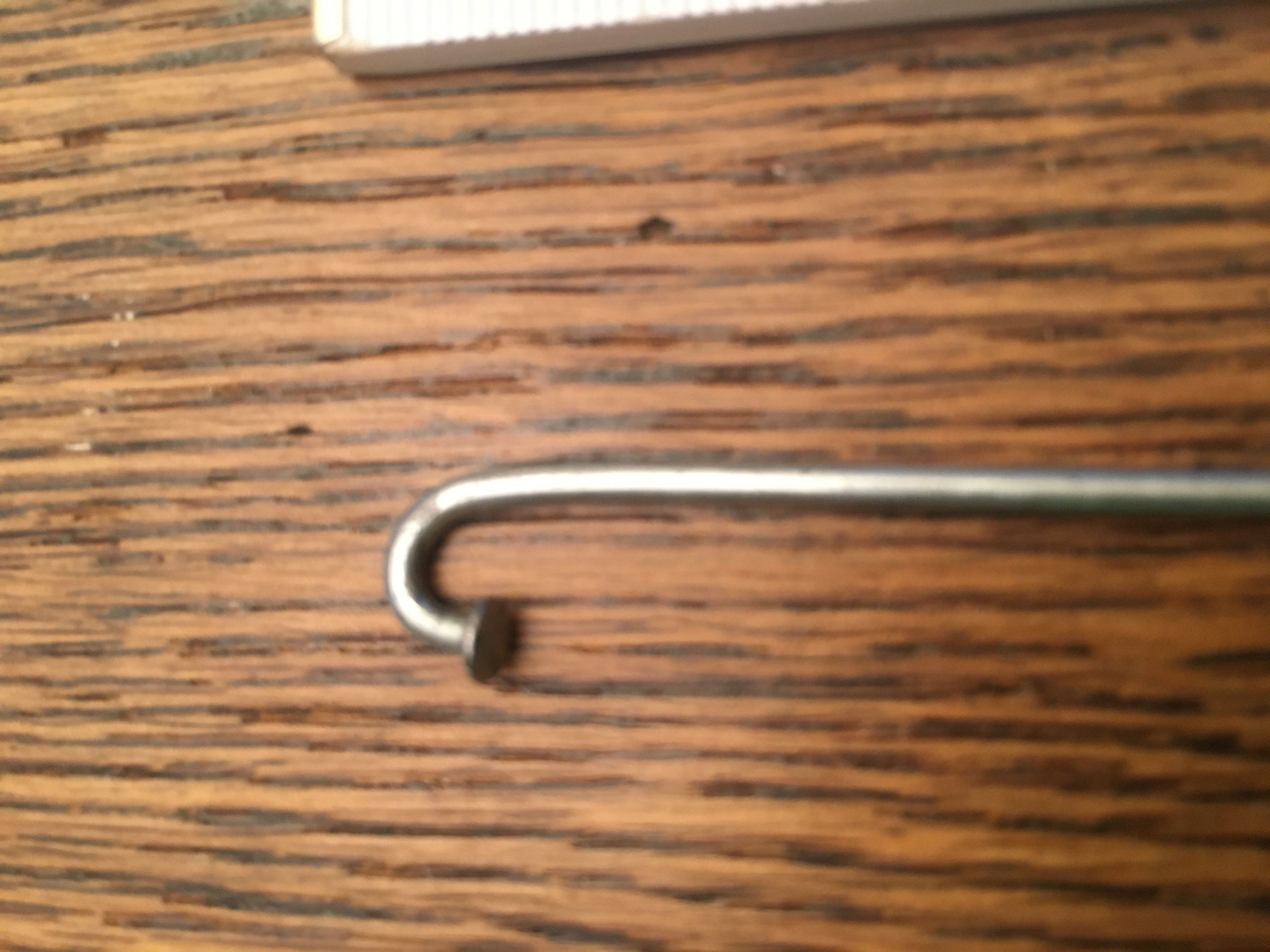

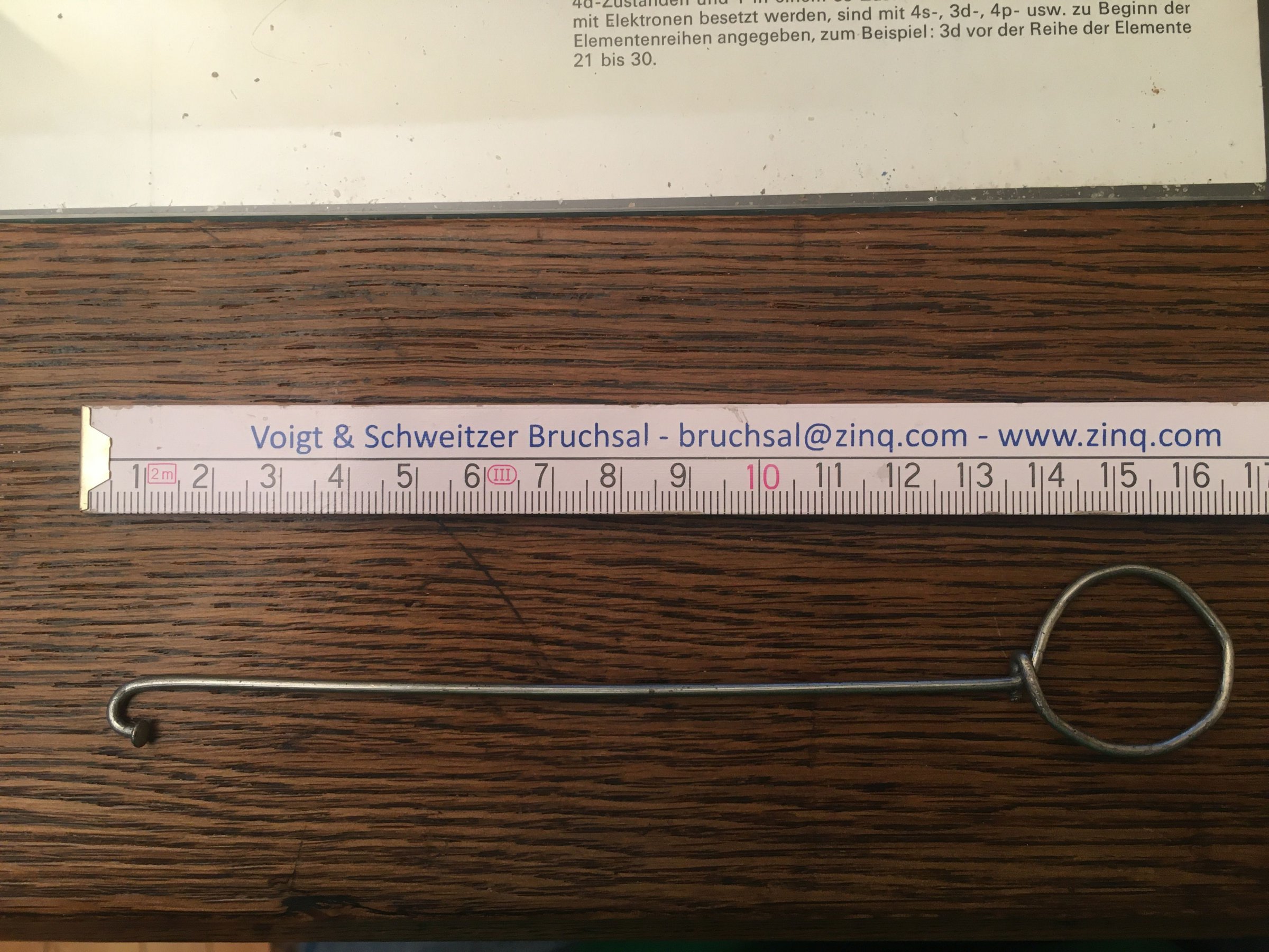

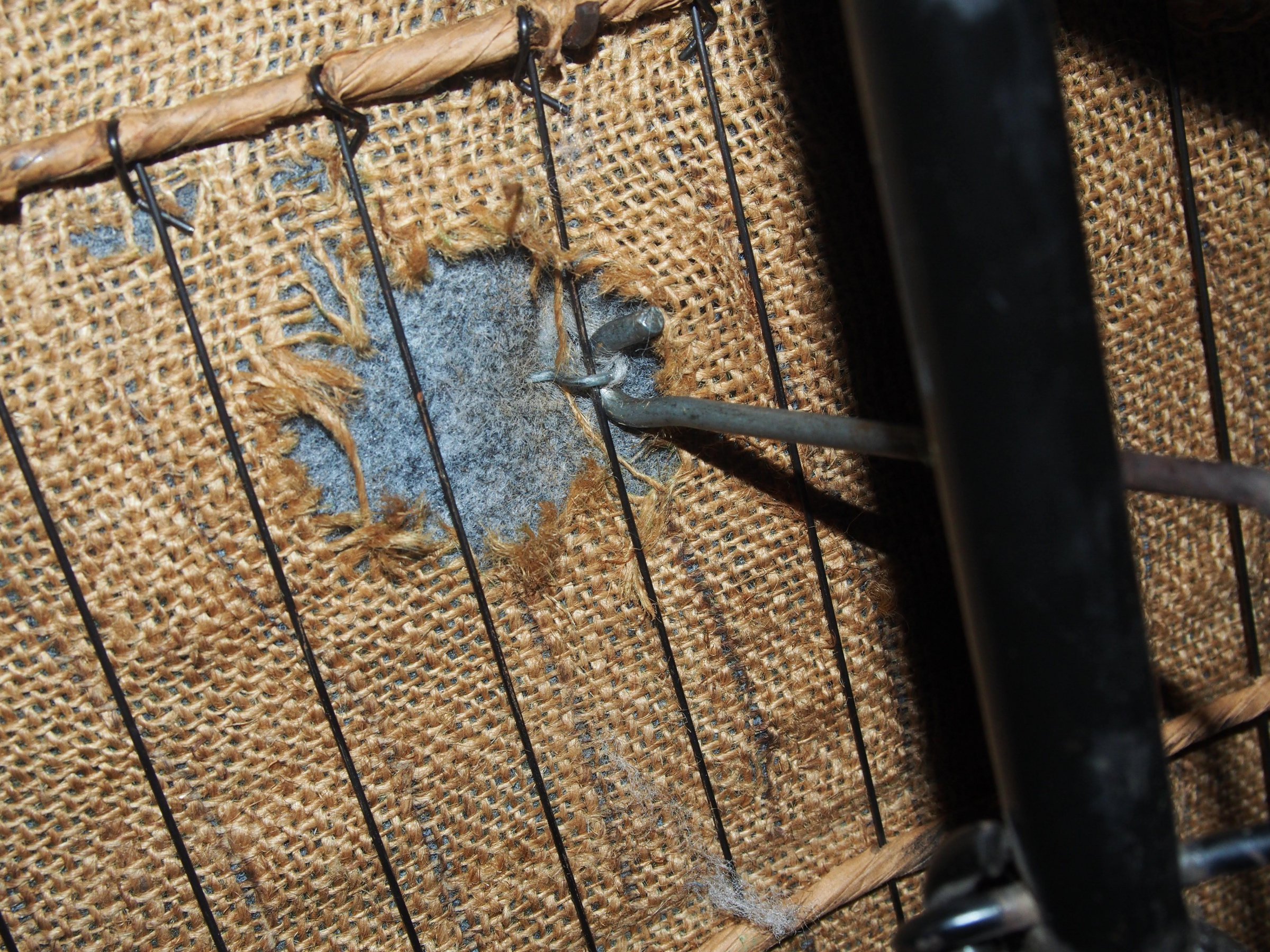

Der simple Drahthaken sieht beispielsweise so aus. Hab ich mir aus einer alten Fahrradspeiche gefertigt.
[ATTACH]180470[/ATTACH] [ATTACH]180471[/ATTACH]

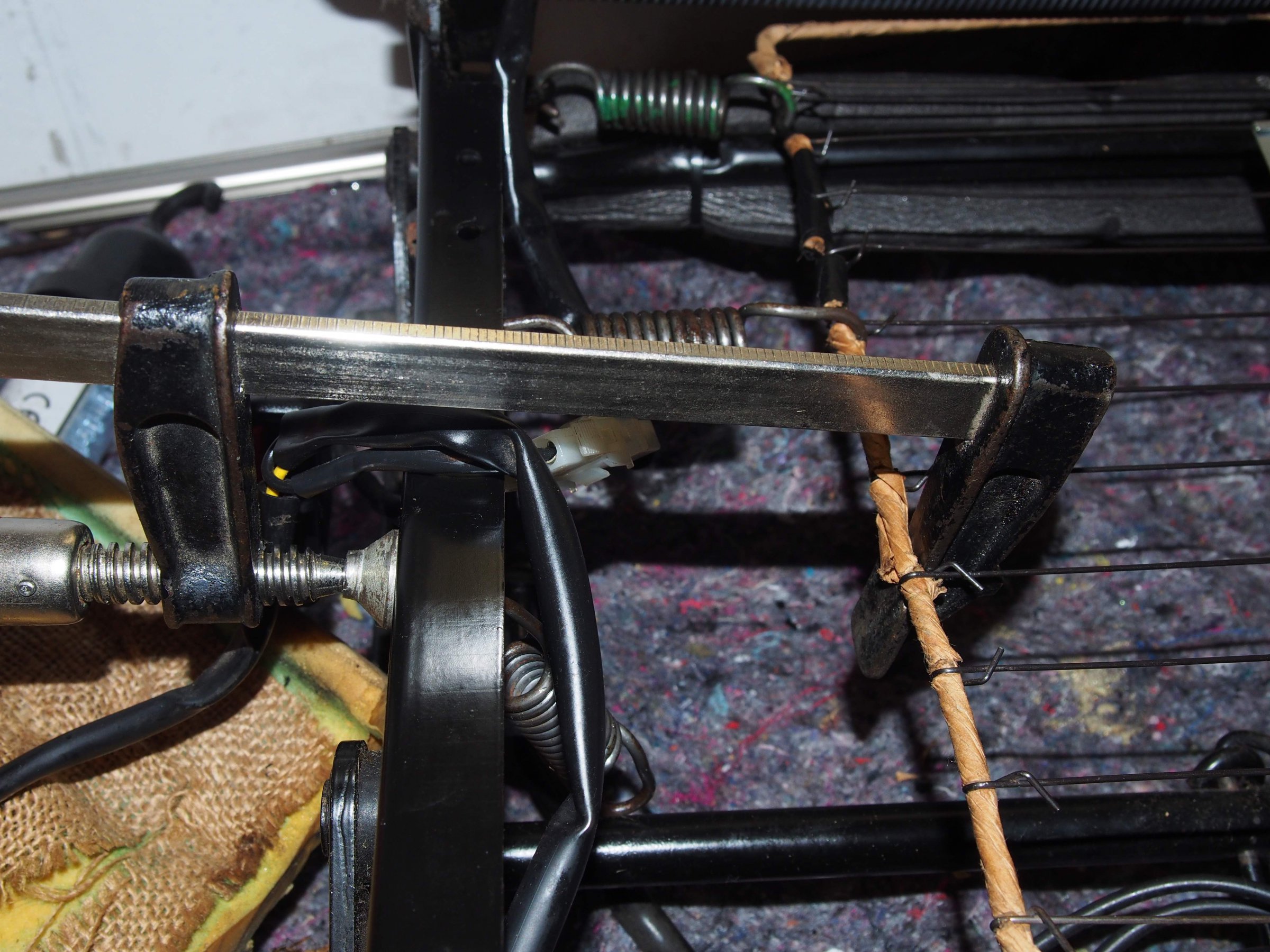

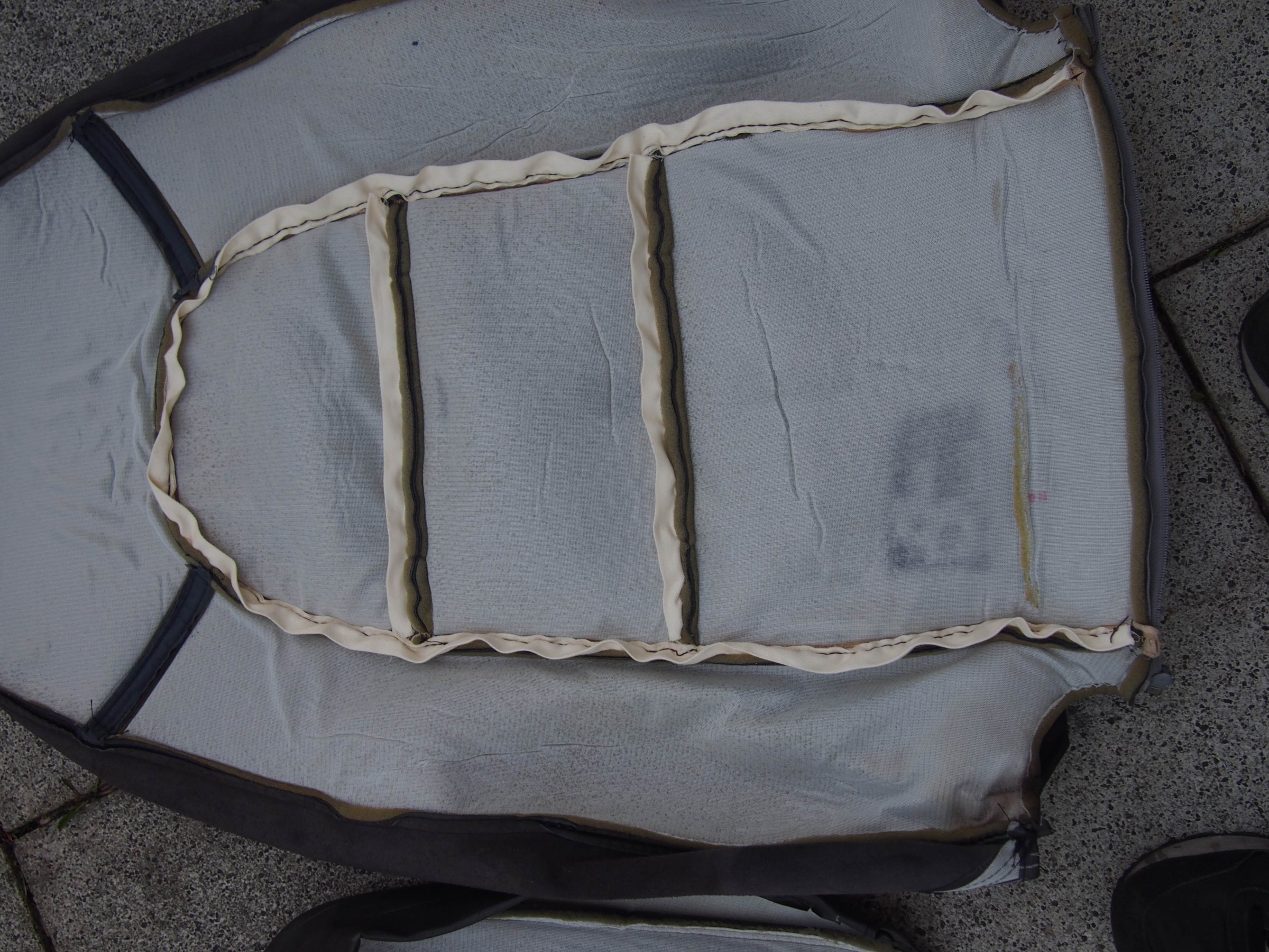

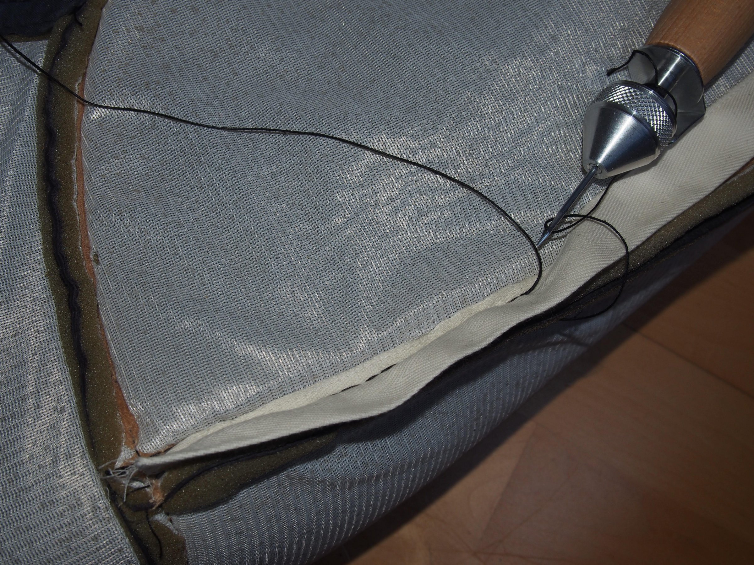

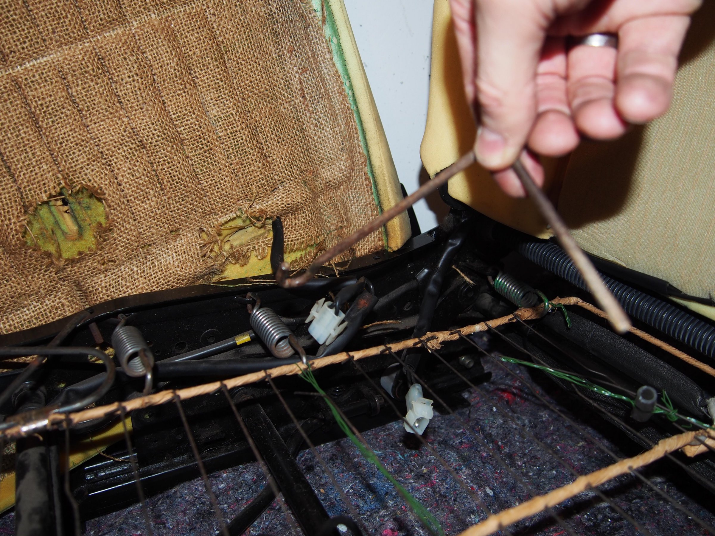

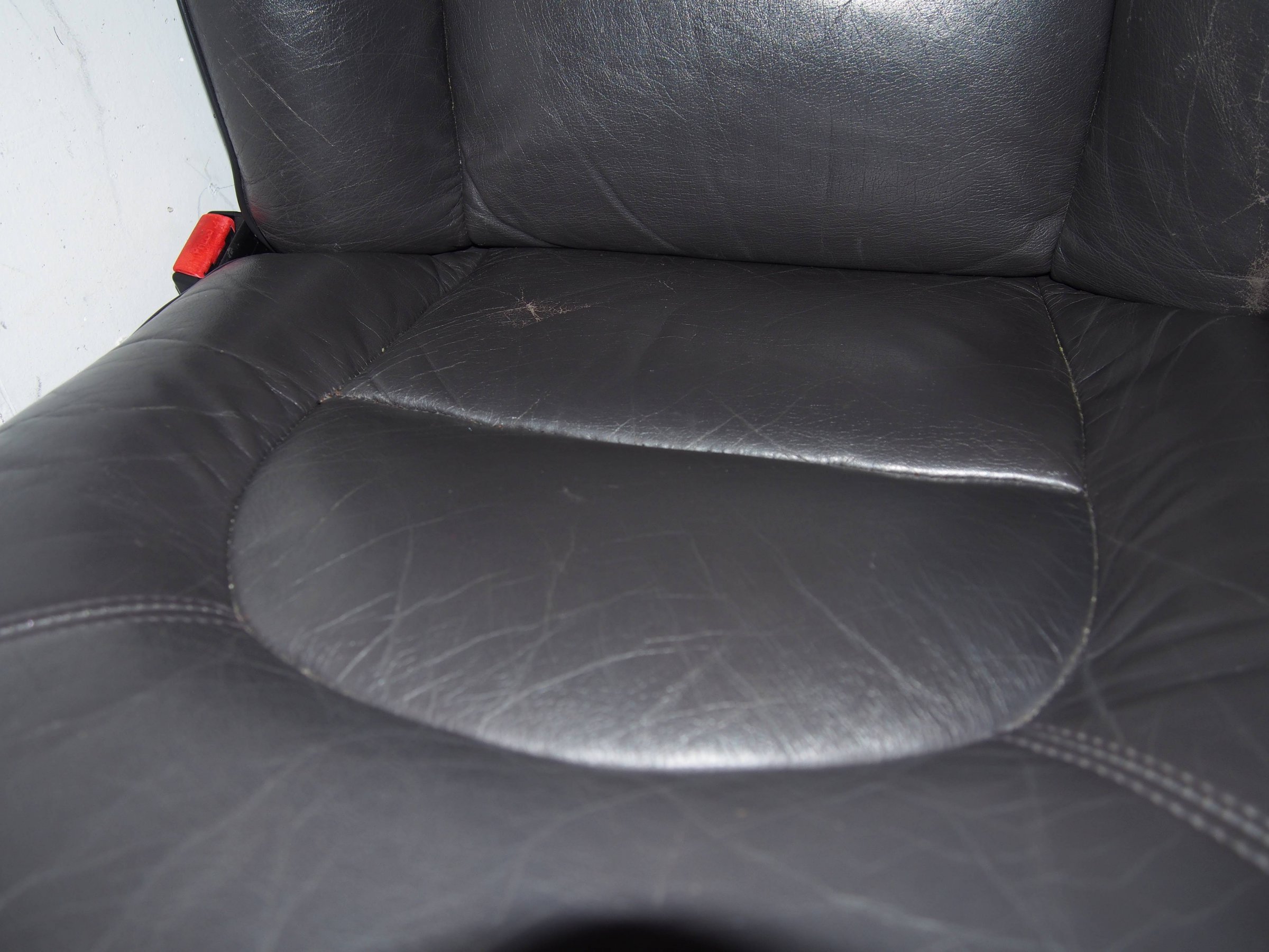

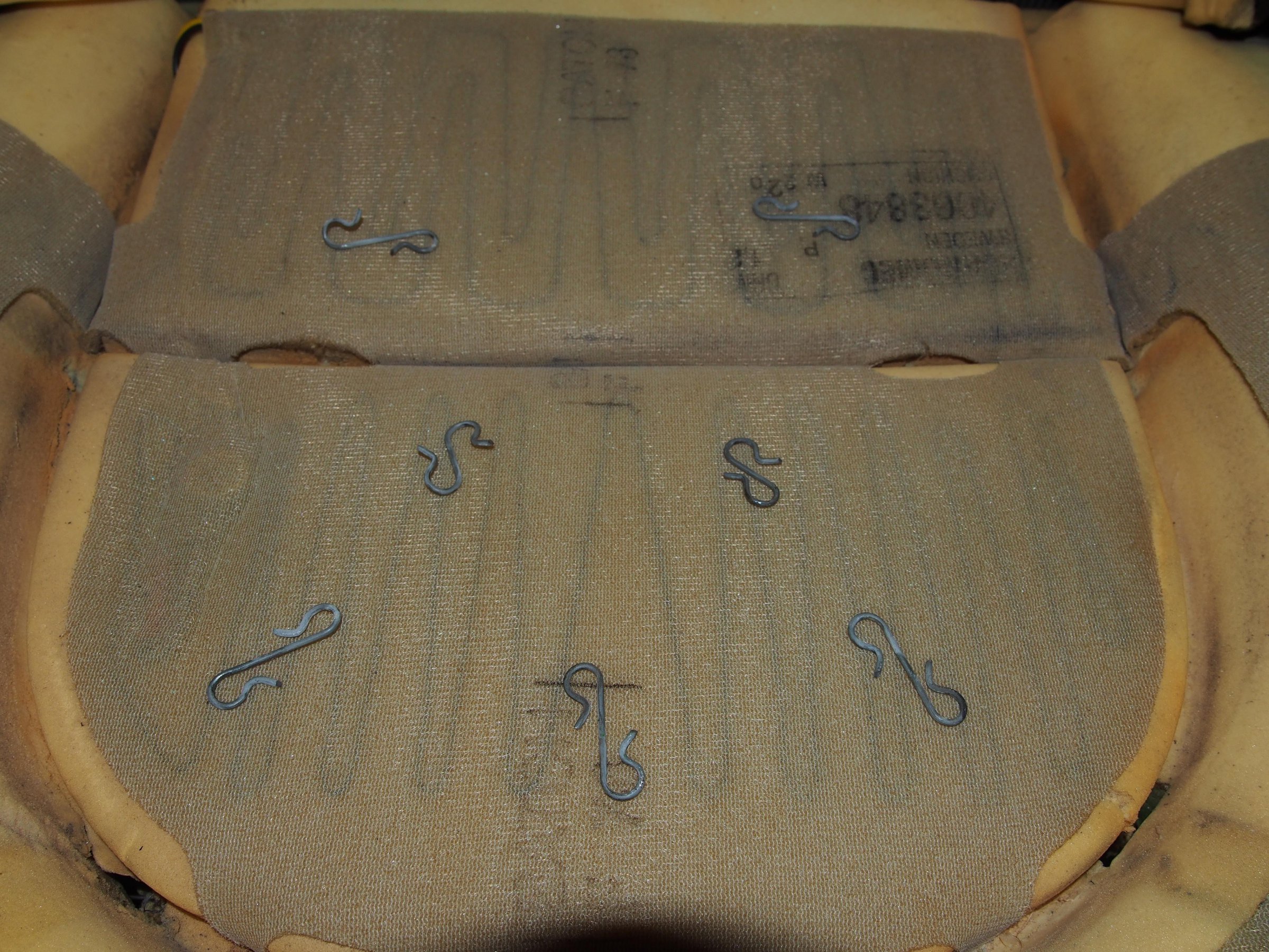

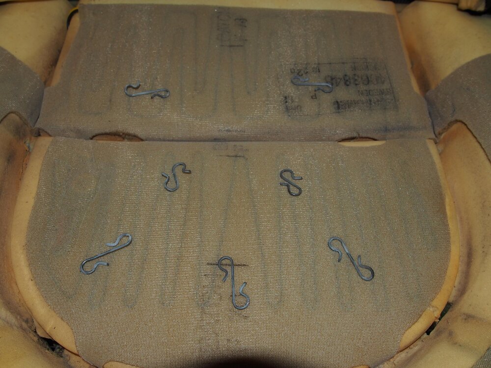

Das Einnähen der Schlaufen musste ich bei mir leider mit der Hand selber machen. Denn ich habe bei mir keinen Sattler oder ähnliches gefunden der das an den Lederbezügen machen wollte. Das war sehr zeitaufwändig. Ich hatte mir hierzu eine Handnähale bestellt. Damit bin ich sogar durch 4 Lederschichten gekommen, wie sie an den Nahtzusammenläufen vorkommen.
P3230255.thumb.JPG.ce4d031f05dedad0053ae5e6a44b7abd.JPG P4040261.thumb.JPG.0823cd4e22acf6610b0dcfb6456b36cf.JPG P1310248.thumb.JPG.65650f730faca0e53b8cc0c00e2db0f3.JPG P1310236.thumb.JPG.9aa270789a3456854db81554ec07cd4d.JPG P4140282.thumb.JPG.b6d3505e904bbcec22ab4216e3860256.JPG P5130332.thumb.JPG.76c04167f00389ebf6a3294fff2c2d4e.JPG
...un wenn man die Spannfedern wieder einhängen muss...hat das bei mir so ganz ordentlich funktioniert.
[ATTACH]180507[/ATTACH] [ATTACH]180508[/ATTACH] [ATTACH]180511[/ATTACH] [ATTACH]180512[/ATTACH] [ATTACH]180513[/ATTACH] [ATTACH]180514[/ATTACH]
[ATTACH]180515[/ATTACH]

Ganz genauso habe ich meine Sitze vor Jahren auch mit einer Nähahle Instand gesetzt. Der Stoff für die Schlaufen war ein ganz fein gewebtes und reissfestes Baumwollmaterial, so wie ein dünner Markisenstoff.
Im Mai dieses Jahres musste ich dann die offene Diagonalnaht des Fahrersitzes nachnähen. Das war schwierig, aber mit viel Fummelei auch mit der Ahle erfolgreich.
[mention=3480]Saabfreund[/mention] danke für die Bilder. Eine Handnähale habe ich schon, nun wollte ich Fragen was für einen Stoff du für die Schlaufen gewählt hast?
Im Schneidereibedarf gibt es Bänder in verschiedenen Breiten als Meterware. Ich glaube das nennt sich entweder Einfassband oder Saumverstärkungsband. Ich habe 40mm Breite genommen und die hab ich in einer Änderungsschneiderei zu einem Tunnel nähen lassen.
