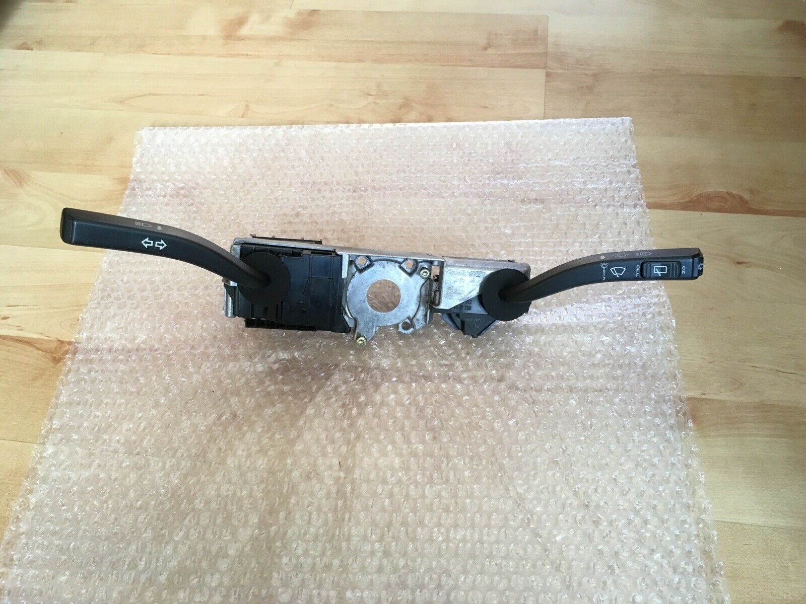

Frage: Wie kann ich beim 9000er den Blinkerhebel nach rechts versetzen?
was benötige ich dafür?

Theoretisch kann man die Hebel tauschen. Die Hebel sind ja an der Alu-Konsole angeschraubt. Aber die Kabel werden nicht lang genug sein, müssten also verlängert werden. Eventuell passen die Gewinde aber auch nicht. Dann müssten neue Gewindelöcher gebohrt und Gewinde geschnitten werden.

Nee, die sind "Spiegelverkehrt" aufgebaut. Den Blinker kannst Du rechts nicht montieren. Oder er zeigt nach unten, hängt dann also auf dem Knie und zu tief. Blinkerrückstellung wird auch nicht funktionieren, da das auf dem mm passen muss.
Stimmt...an den Rücksteller habe ich nicht gedacht.

was helfen könnte wäre an der Stelle ein 3d-Drucker. Vom Kabelbaum her hat der 9000 da genug Luft. Den eigentlichen Schalter selbst mit Fernlicht sollte man behalten.

Die Schalter umbauen ist sicher kein Problem...für einen Fein-Mechaniker. Nicht für Grob-Motoriker.
Die Hebel kann man abschneiden und wechselseitig wieder ankleben. (es gibt 2-K-Kleber, die ganz ordentlich sind) Lackieren geht danach auch.
Die Blinker-Rückstellung ist allerdings nicht so simpel zu lösen. Und drauf verzichten geht auch nicht, weil der TÜV darauf schaut.
