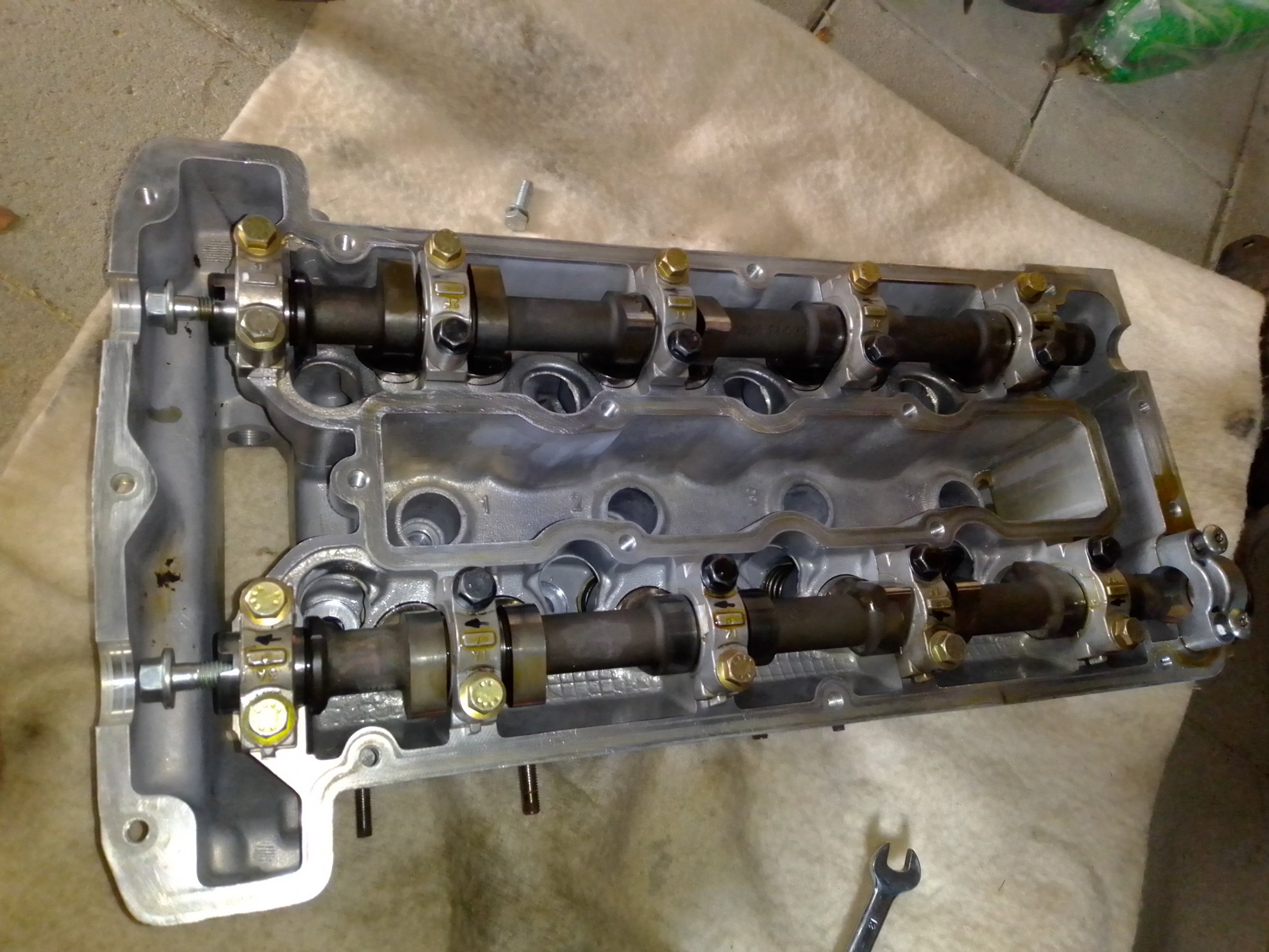

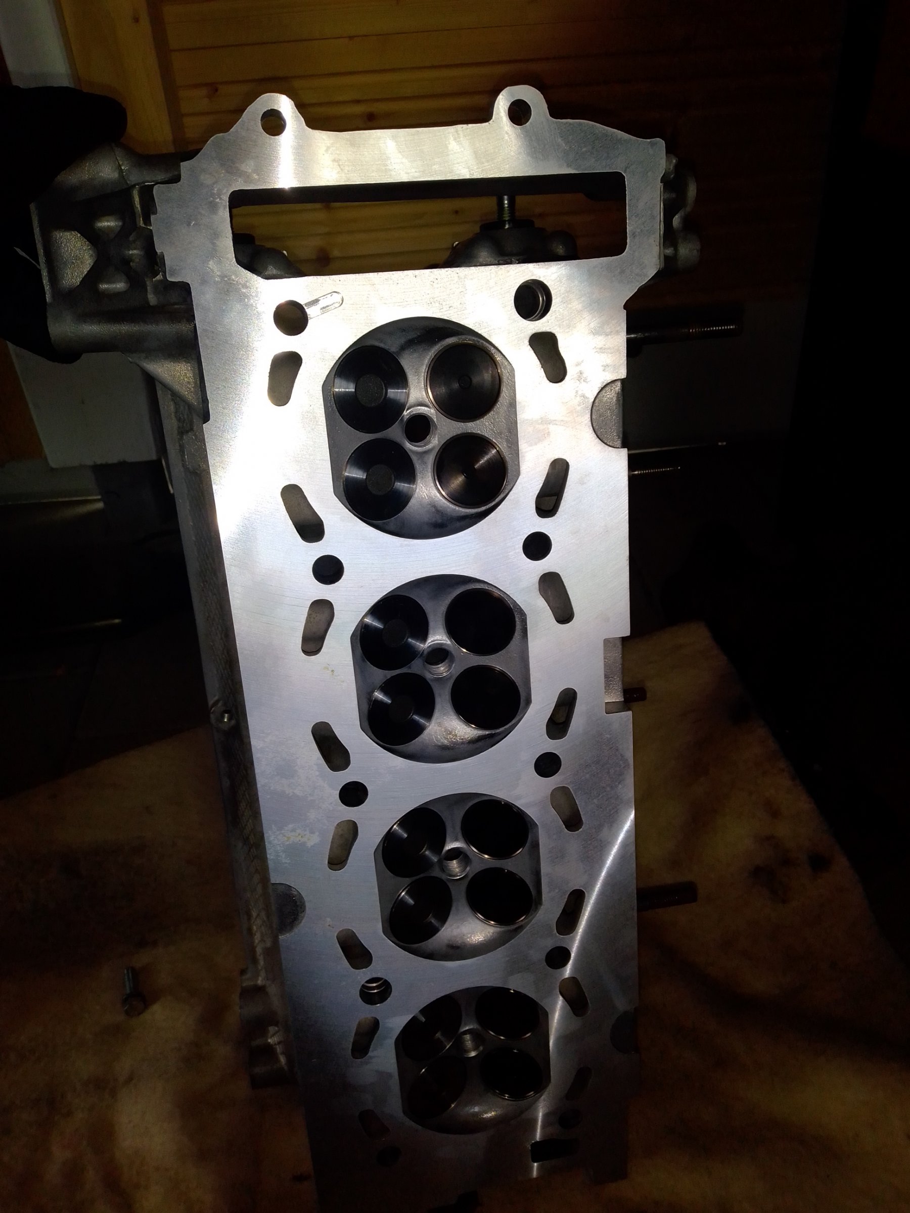

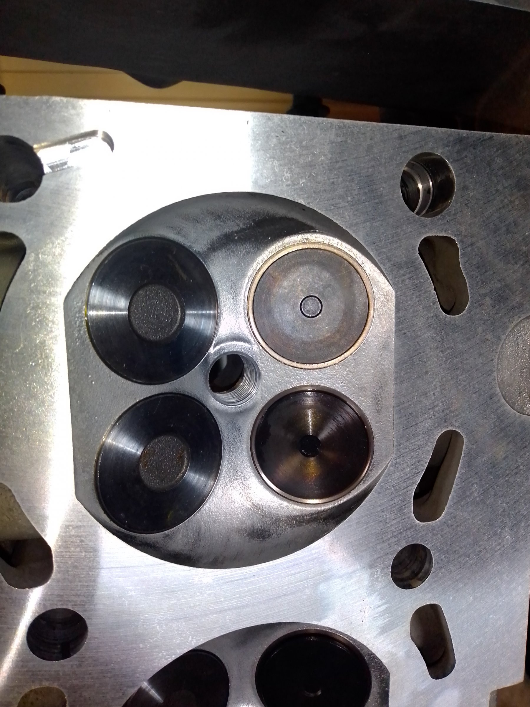

Kopf heute abgeholt.
Sieht aus wie neu.

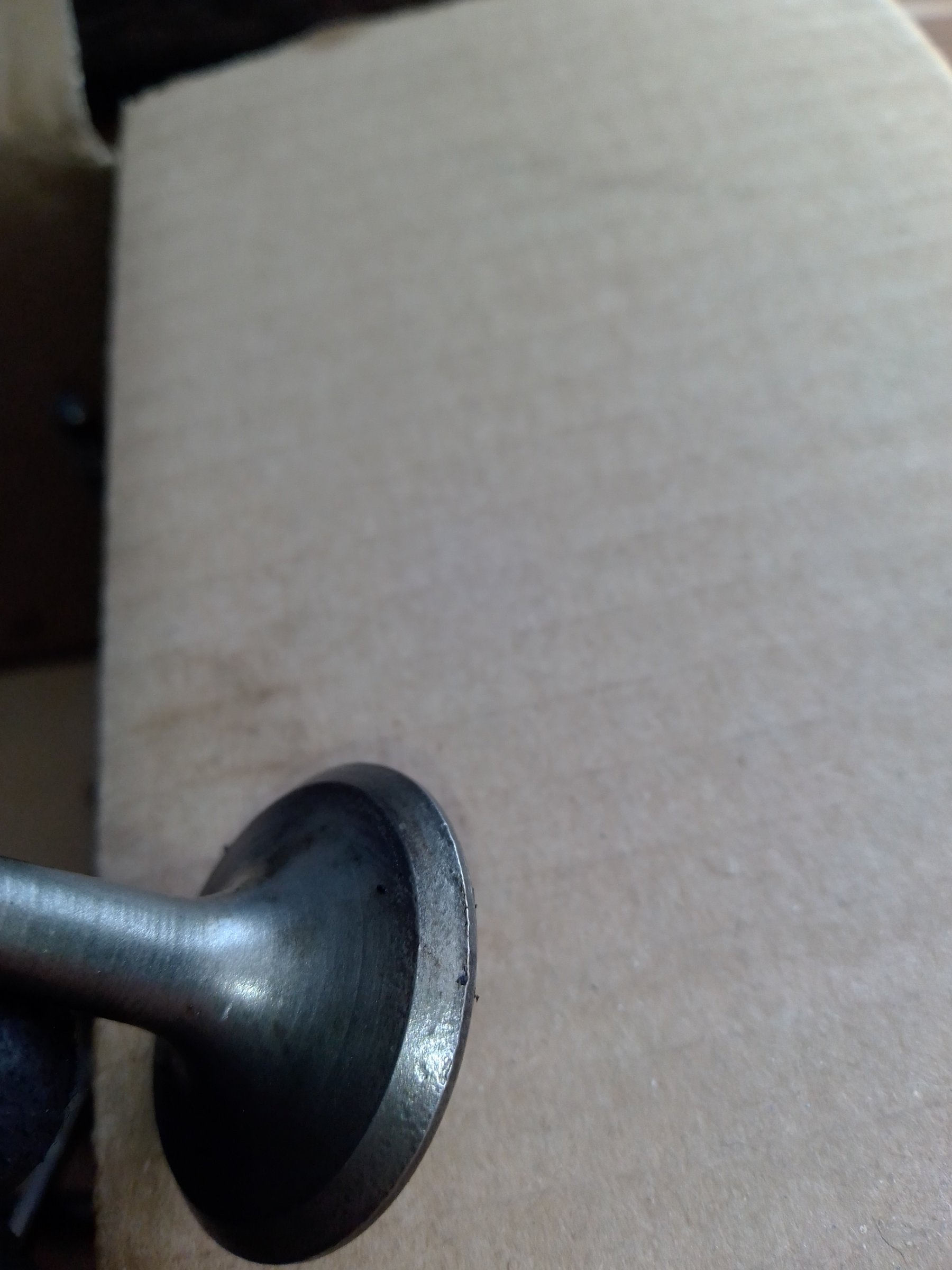

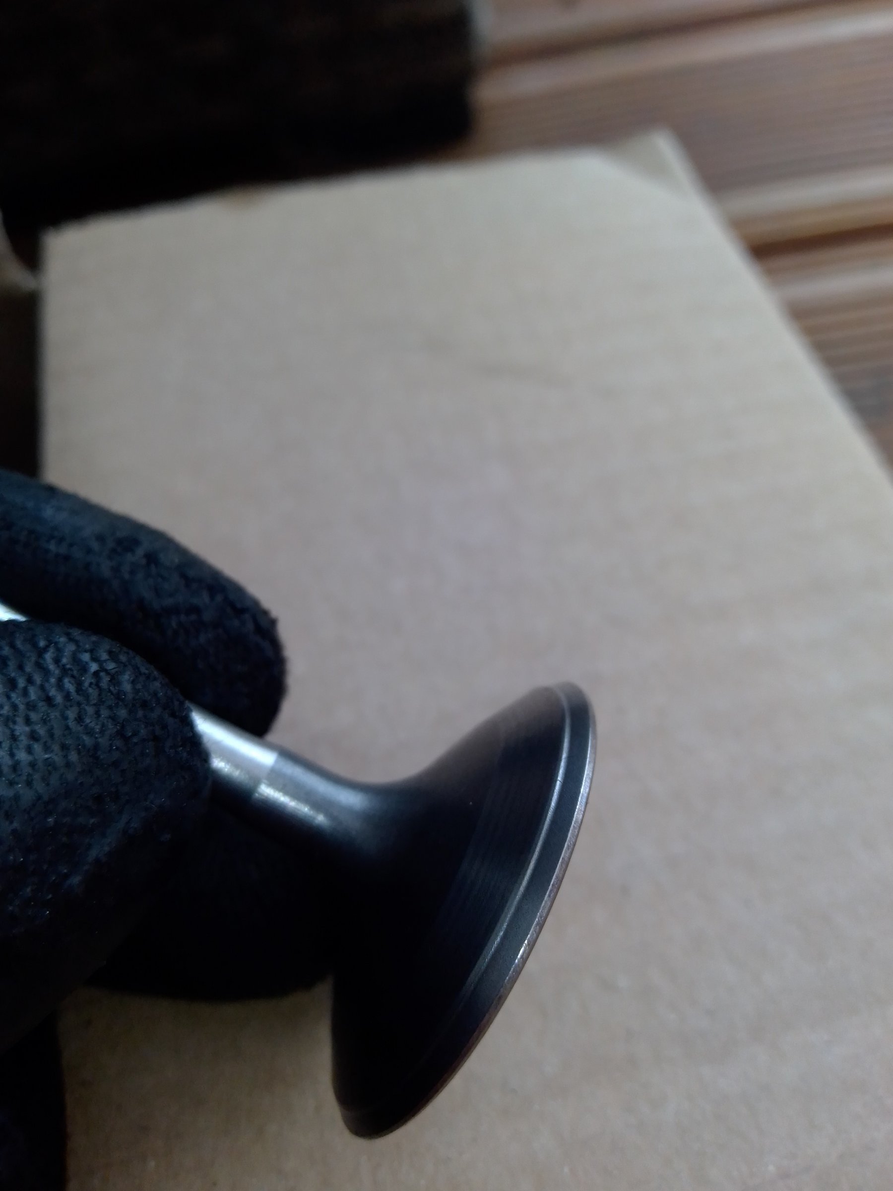

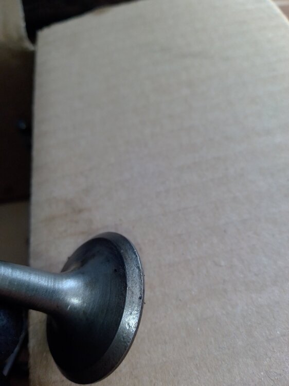

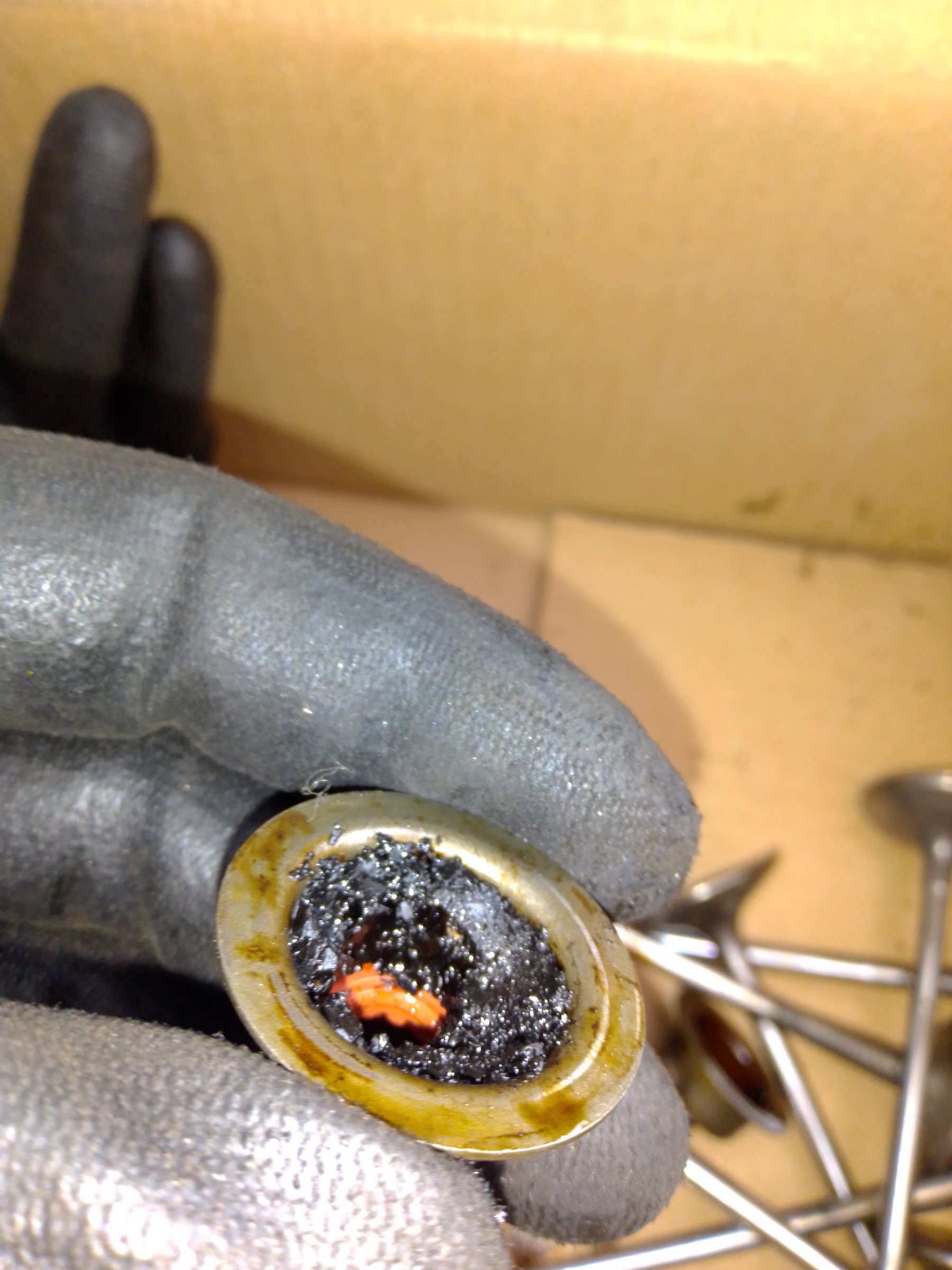

Unter den alten Schaftabdichtungen gab es viel Ölkohle (siehe Bild)
Einlassventile waren in die Sitze eingeschlagen sodass diese und die Ventile ersetzt werden mussten.
Auslassventilr hatten gute Krater. Vermutlich Dreck, schlechter Kraftstoff und vermutlich auch nur Super (95) getankt anstatt Super+
Jetzt warte ich auf die Rechnung :-)
