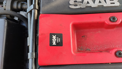

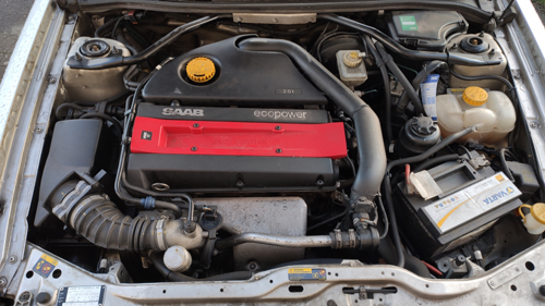

Als ich den Motor gesehen habe ist mir die ROTE Zündkassette aufgefallen. Überall lese ich (bestätigt durch Skandix mit der Fahrgestellnummer), dass der Motor ein B205e ist und daher eine schwarze Zündkassette nutzten sollte.
Meine Frage ist, kann man eine T5 anstatt der T7 Zündkassette einfbauen und die AU schaffen? Würde der Motor überhaupt angehen? Ich glaube eher dass es irgendein Nachbau ist und dieser Rot ist. Den Wagen lasse ich erst am Dienstag den 07.07. zu und erst dann kann ich ihn abholen, deshalb kann ich es nicht abbauen. Ich werde eine schwarze ZK kaufen und diese mit neuen Kerzen einbauen, aber die Rote dann als Back-up im Kofferraum lassen da diese offensichtlich geht da die AU relativ gut geschafft wurde.

2002 und 150PS sollte eine T7 sein. Schau mal im Motoraum, auf der Beifahrerseite hinter dem Scheinwerfer sitzt der Luftfilterkasten, von da geht eine Luftleitung zum Turbolader. Da sollte bei dir ein Luftmassenmesser sitzen, mit Stecker dran und teils sichtbarem Alugehäuse. Oder mach mal ein Foto vom Motorraum und lade es hier hoch, dann sehen wir das schon.
Wenn es ein T7 ist muß da eine schwarze DI-Box rein. Er wird zwar mit der roten erstmal laufen. Da diese aber andere Widerstandswerte usw. hat, ist das auf Dauer schädlich und kann größere Schäden nach sich ziehen. Also zeitnah wechseln. Und auf jeden Fall eine Original-DI von SEM nehmen. Die Nachbauten taugen alle nix, machen oft nach kurzer Zeit viel Ärger und verrecken ziemlich schnell. Man spart also nichts.

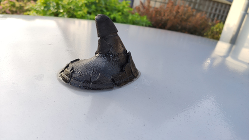

Das ist die Zündkassette die eingebaut ist... Die Antenne sieht auch sehr schäbig aus, ist die schwierig abzubauen? Ist es wie beim 9-3 II? Brauche ich die denn überhaupt? Das Auto hat weder Telefon noch Navi.

Eindeutig T7, da gehört die schwarze DI drauf. Wird schon.
Die Haifischantenne sieht gruselig aus und ist nicht mehr dicht. Die solltest Du auf jeden Fall wechseln.
Originaldummy ist beim Skandix momentan nicht lieferbar und wenn dann unverhältnismäßig teuer.
Über e-bay gibt’s mehrere Alternativen.
Einbau bzw. Austausch findest Du über die „Suche“ mehrere Beiträge
z.B.
https://www.saab-cars.de/threads/anleitung-antennewechsel-dach.26458/
Danke Celloplayer!
Eine kurze Frage, da ich weder Navi noch Telefon an Bord habe, ist da eine echte Antenne angeschlossen? Kann ich einfach ein Dummy da drankleben?
Edit: Ich habe einen Dummy bestellt und werde sehen ob an meiner etwas angeschlossen ist. Falls ja werde ich die Originale einfach schön dünn schleifen und in den Dummy (der silber lackiert wird) reinstecken.

Danke Celloplayer!
Gruß!
Da dürfte nichts dran sein. Ein Dummy wird normalerweise draufgeschraubt. Aber ich habe gelesen, dass Kleben auch geht.
Hauptsache dicht! Sonst hast Du irgendwann einen unschönen Fleck am Dachhimmel.

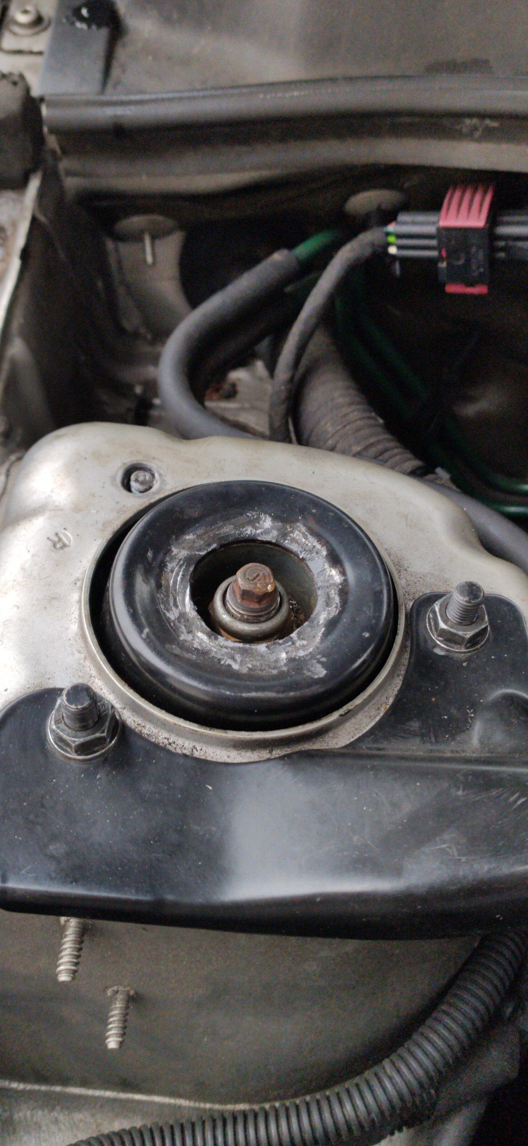

Jetzt habe ich (für den Moment) nur zwei Problemchen. Auf einem Foto ist das "Domlager" zu sehen und ja es ist mir nicht aufgefallen, dem TÜV Prüfer wohl auch nicht da er es nicht bemängelt hat. Das muss getauscht werden. Das Zweite ist nehme ich an der Turbolader? Muss die Schelle so drauf sein? Beim beschleunigen hört man ein leichtes "pusten". Da ich zum ersten mal einen Turbomotor habe und die anderen autos mit Turbo in denen ich gefahren bin deutlich jünger sind, habe ich so etwas noch nicht gehört gehabt.

Da hat jemand offenbar Rostansätze entfernt - harmlos, das eigentliche Domlager siehst du nicht. Willst du es der Optik wegen erneuern, oder gibt es Auffälligkeiten im Fahrverhalten (Geräusche, Verziehen mit nötigem Gegenlenken bei Wechsel zwischen starkem Beschleunigen/Bremsen)? Wenn nicht - Farbe drauf und freuen.

Beim Domlager meine Ich eigentlich die dritte Schraube die abgebrochen ist.

Das ist auf jeden Fall eine originale rote zündkassette. Die kannst du ruhig weiterverkaufen an Leute die eine solche brauchen
Domlager würde ich auch tauschen - mit nur 2 Schrauben fest ist nicht so geil... :biggrin:

Die Domlager werden mit grad mal 24 NM angezogen, also nicht zuknallen .
Ist doch noch weniger - 18 Nm. Die hab ich auch schon mit 3 Fingern an der 1/4-Zoll-Ratsche abgerissen!
