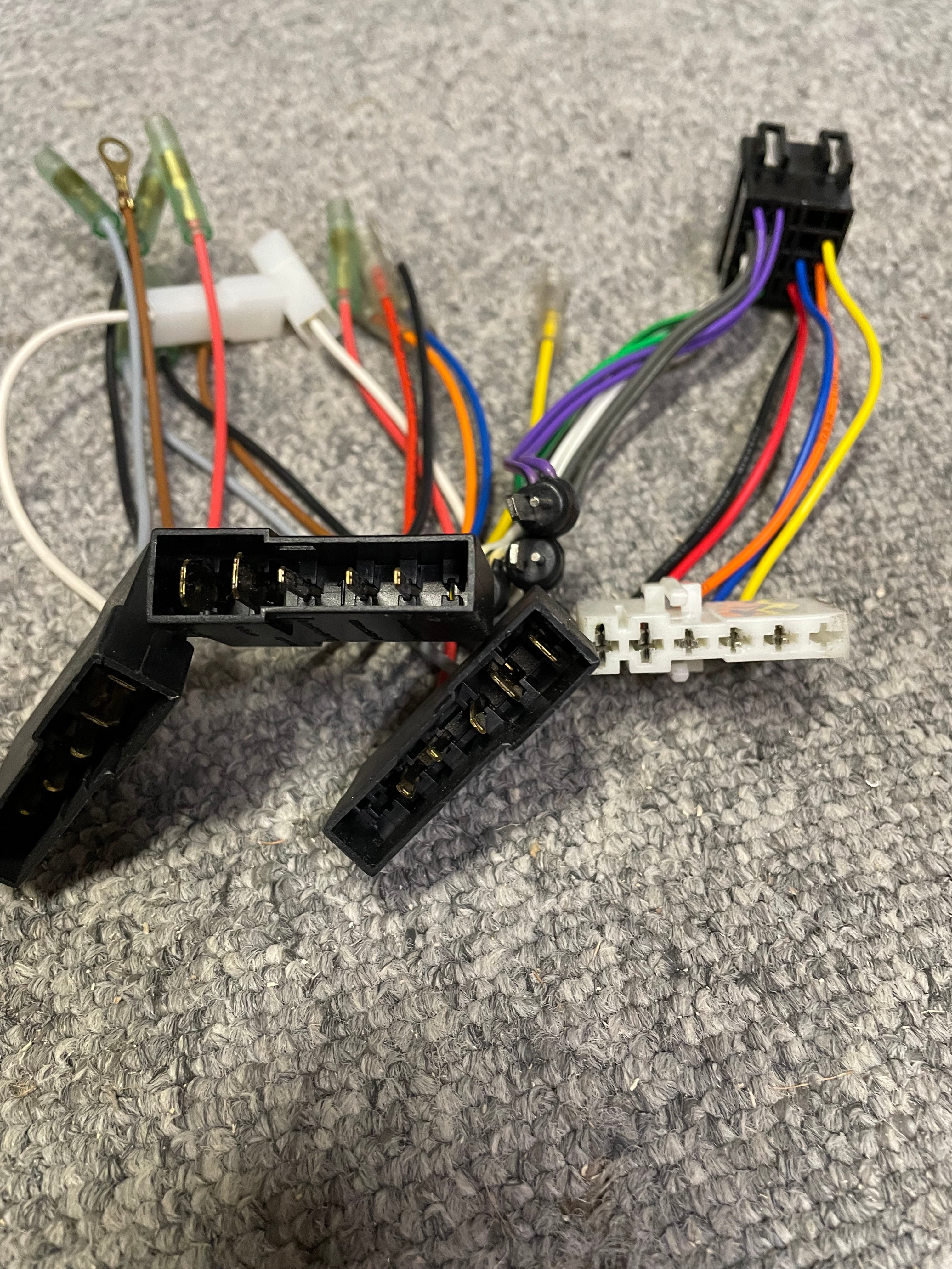

Ich hole den Thread mal aus der Versenkung - hat noch irgendjemand einen passenden Kabelsatz für ein solches Trollhättan 2 liegen?(Original Saab so wie in dem Beitrag von [mention=7702]AeroCV[/mention]) Oder weiß wo man solche herbekommt?

Willst Du es nur anschliessen, oder legst Du Wert auf genau den Stecker?
Dann geht meiner Meinung nach aktuell nur in 2 Schritten im Eigenbau. (Die Autoseite auf Iso umstecken wäre auch eine Lösung, ...https://www.ultramall.de/Umruest-Adapter-Radioanschlusskabel-adaptiert-von-ISO-(f)-auf-DIN-(m)-4026724230017-a!-11714.php)
KFZ Seite, wenn noch die orginalen Saab Stecker dran sind.
Entweder so ein Kabel als Basis und dann zerlegen.

Ich hab die Stecker für die Autoseite bei den Händlern auch schon einzeln gesehen. Oder halt aus einem 900/9000 Kabelbaum entnehmen/schlachten, ...
Für die Radioseite das Kabel der Autoseite ändern:
Einmal wie von AeroCV in #13 empfohlen für die LS
https://www.amazon.de/dp/B07F18FG8M/ref=redir_mobile_desktop?_encoding=UTF8&ref_=psdcmw_3041064031_t1_B07MYNMC74

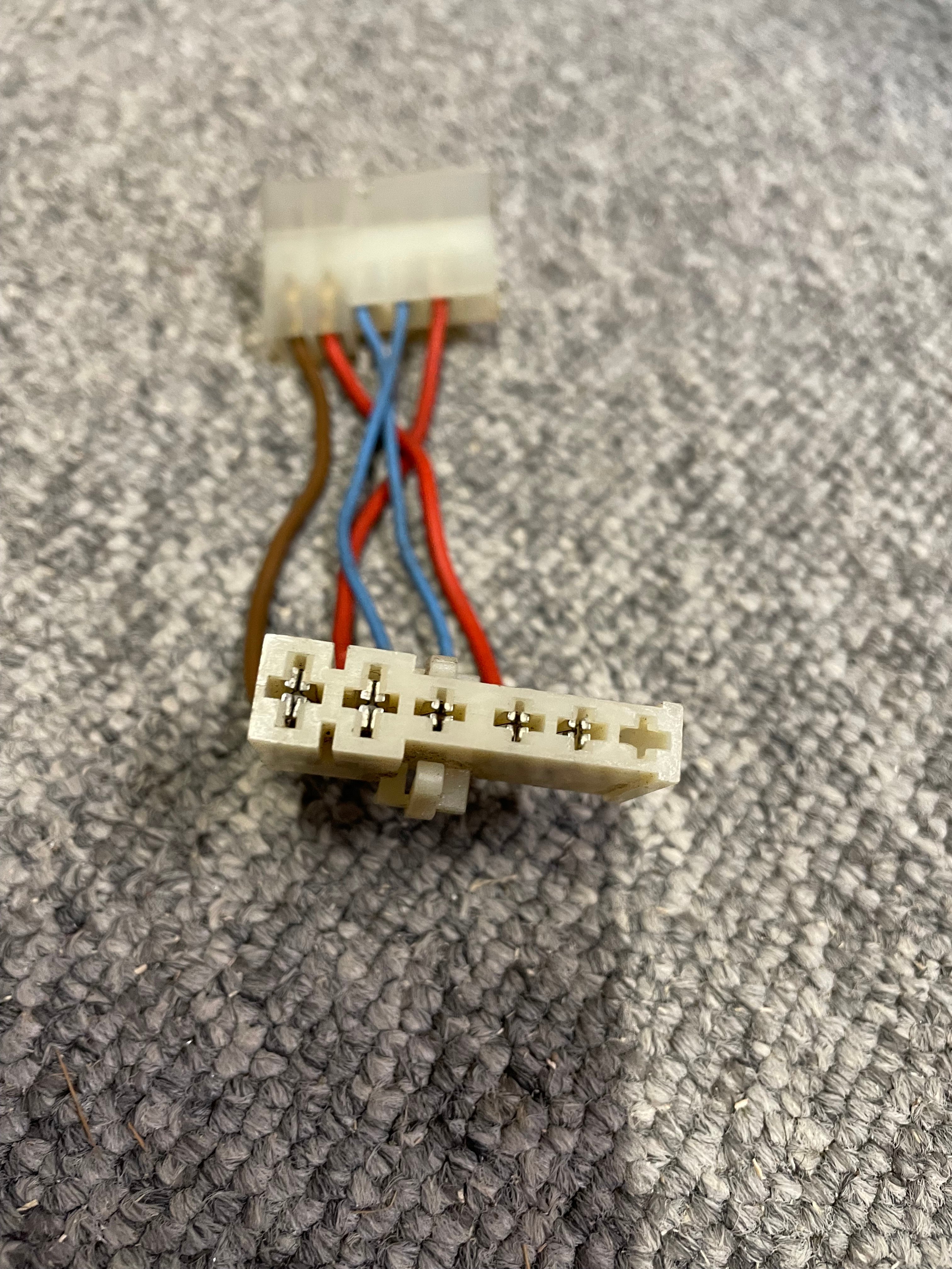

Und für den Strom bleiben leider nur 3 bzw. 4 Flachstecker Kabelschuhe. Das war damals auch so!
Das passenden Steckergehäuse hab ich schon länger nicht mehr gesehen.

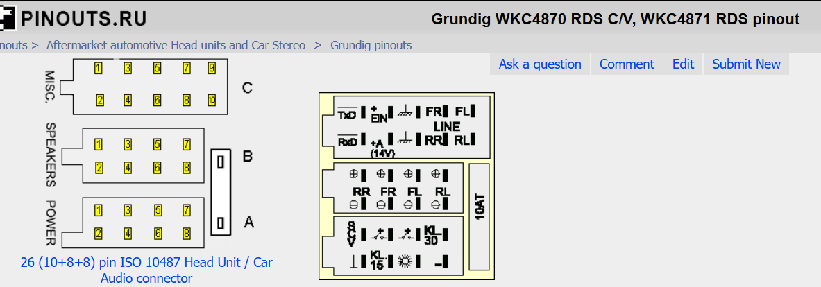

Eigentlich müssten die Adapter aus den Links von [mention=303]aeroflott[/mention] doch passen.
So wie ich das verstehe ist der Stecker C (siehe unten) unbenutzt.
Oder sieht das bei Dir anders aus?
[ATTACH type=full" alt="1734624983984.png]280397[/ATTACH]
[ATTACH type=full" alt="1734625043160.png]280398[/ATTACH]

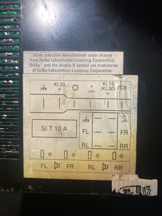

Danke, [mention=6188]saab-wisher[/mention]! In der Tat, ja: So sieht’s bei meinem Grundig 4870 aus:GRundig_4870_RDS_2.thumb.jpg.692bbb9f2e792a685536af6128672627.jpgGrundig_4870_RDS_1.png.f921e520657d30a6a9d99dcf5573b662.png
Oh ja, das kenn ich. Da hatte [mention=12147]Joschy[/mention] ein ähnliches Problem. Da konnte ich noch helfen. Mein Fundus ist leer.:frown:
Die Stecker sind tatsächlich äußerst selten, zumindest der für Power. Da hilft tatsächlich nur suchen.
Was ich nicht verstehe, wenn Dein Radio ein 4870 RDS ist, sollten doch eigentlich die von mir abgebildeten Anschlüsse vorhanden sein ... :confused:

Hmm. Auf der Radioseite in #32 sind doch male. Der abgebildete Adapter hat das ja auch, ...
Müsste eher in der hier in weiss gehaltenen Form sein.
Aber eine Quelle hab ich aktuell auch nicht parat. Von den schwarzen würde ich welche abgeben, da hab ich aus versehen mal zu viele bestellt.
Wie Du doch Recht hast :top: ... so geht es, wenn man nur husch-husch draufschaut.:redface:
