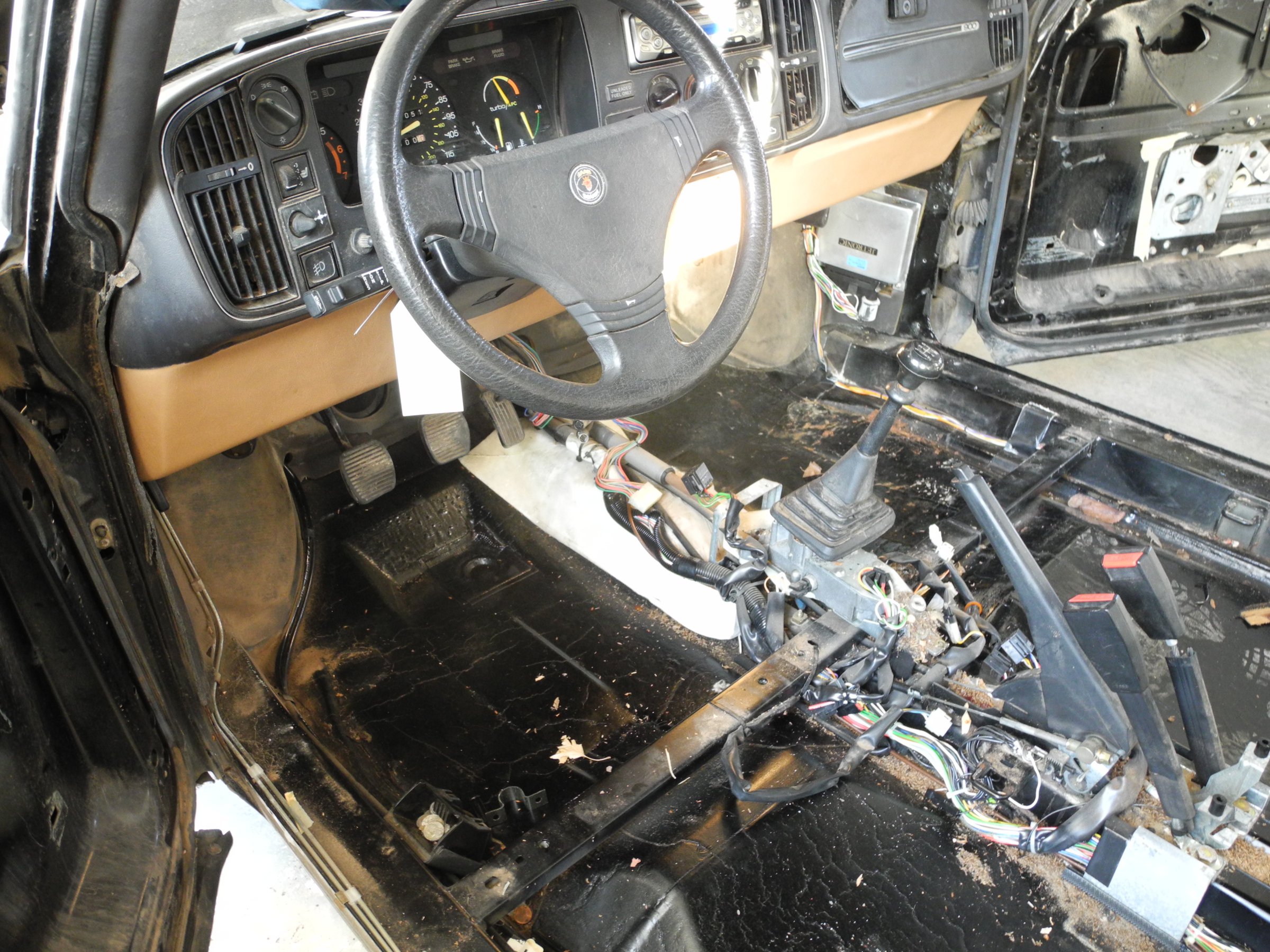

nachdem der Innenraum größtenteils entkernt ist (offen sind eigentlich nur noch einige Teile H&L Armaturenbrett und Schaltkulisse), sollen erst mal die Türen und Hauben ab.

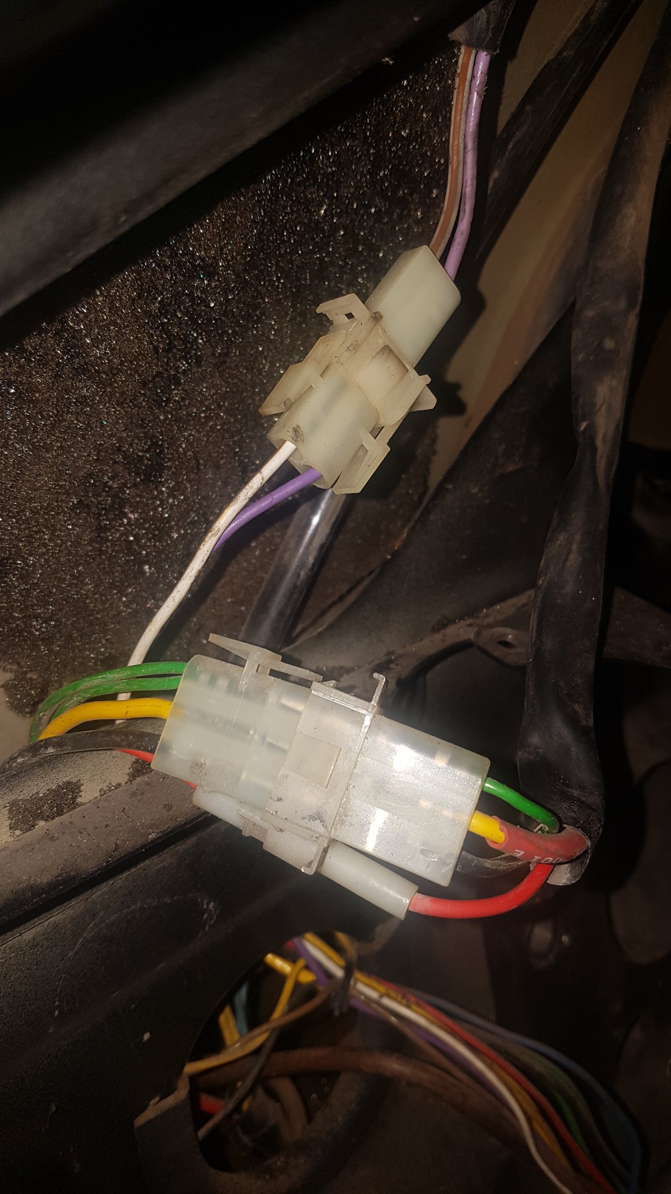

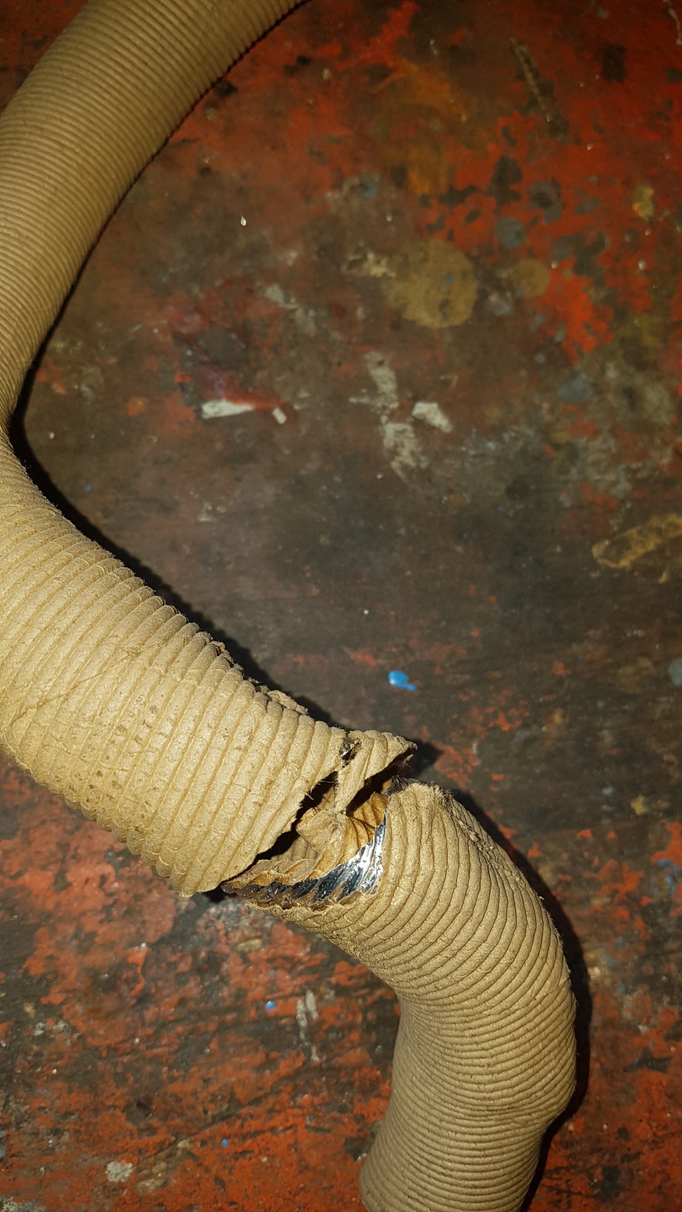

DA gibt es gleich ein Problem, die Steckverbinder gehen ja komplett nicht durch die C-Säule. Wie macht man die auf? Die Gehäuse sind ja aus einem Stück, einfach die Stifte nach hinten raus drücken?
Ja, und die Antenne-Mutter ab, innen 2 Torx raus und ... irgendwie fehlen 2mm, um den Stab raus zu bekommen
...einfach die Stifte nach hinten raus drücken?
Ja, allerdings geht das relativ schwer (mittels kleinem Schraubendreher z.B.)
Danke, wird ich mich mal ran machen,

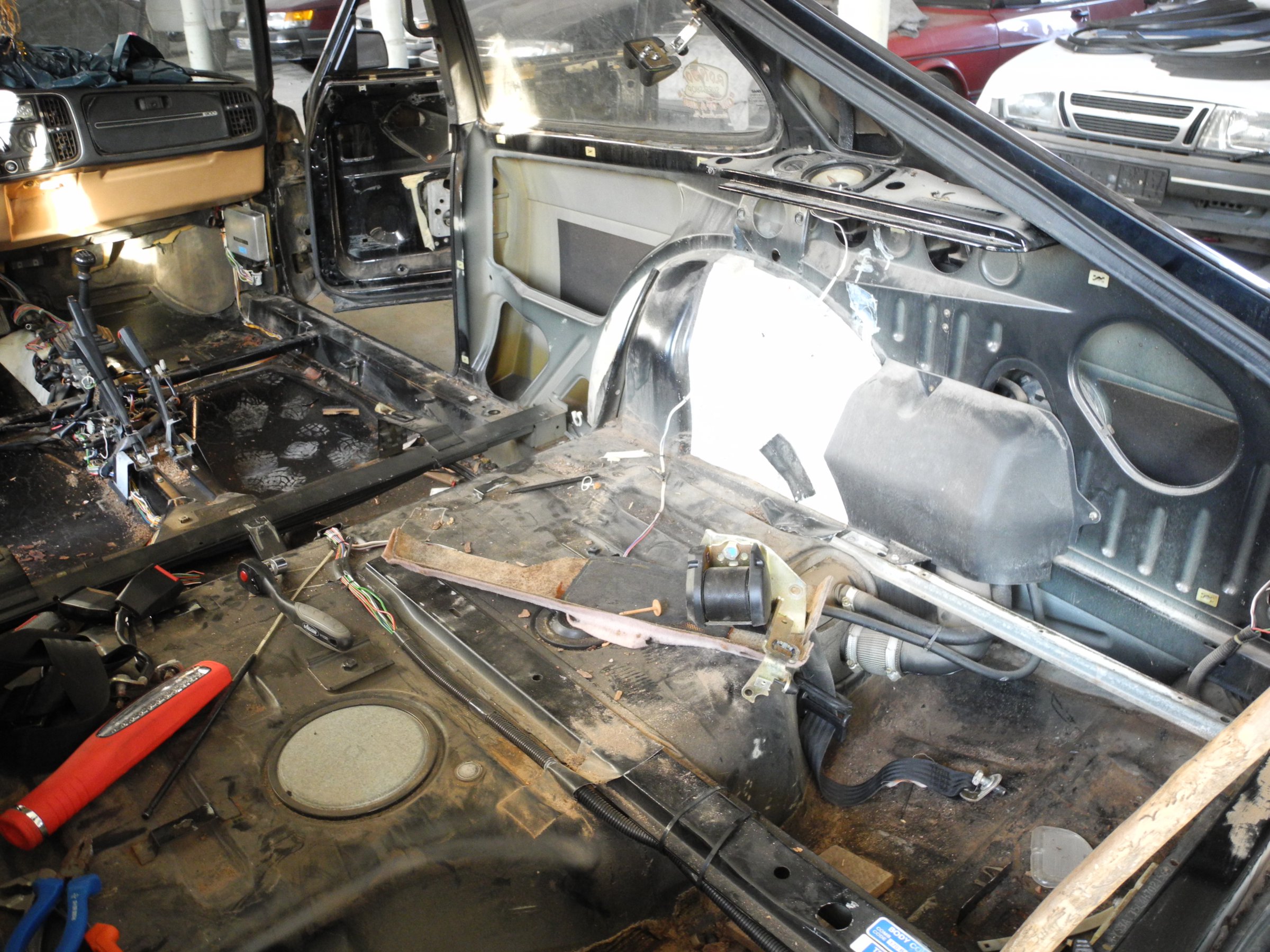

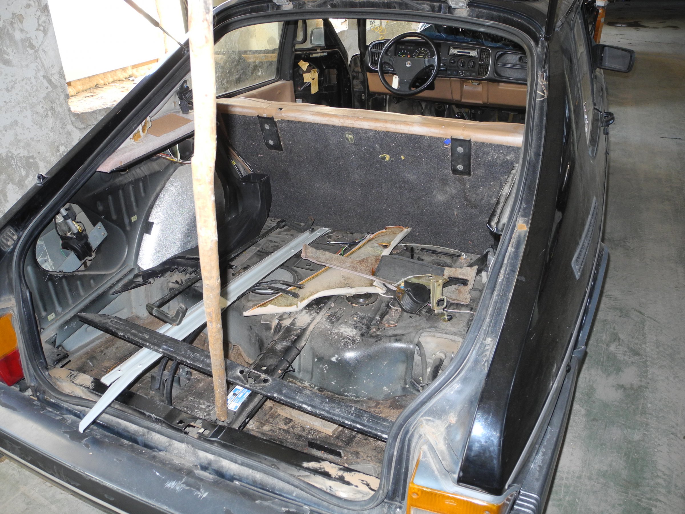

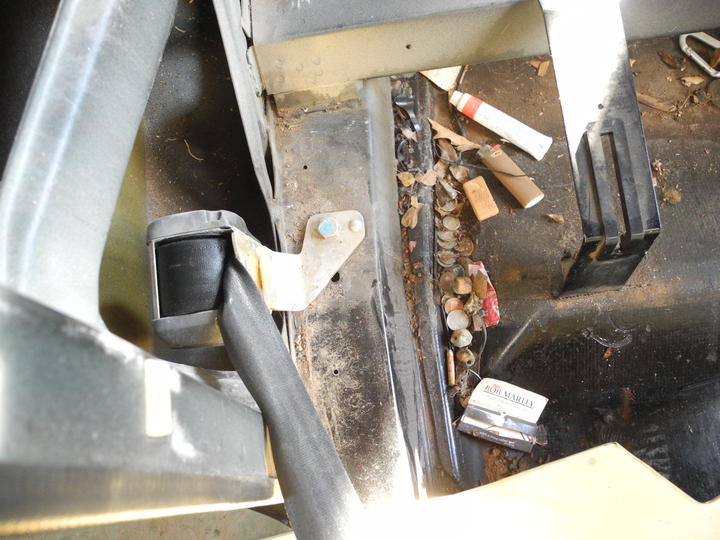

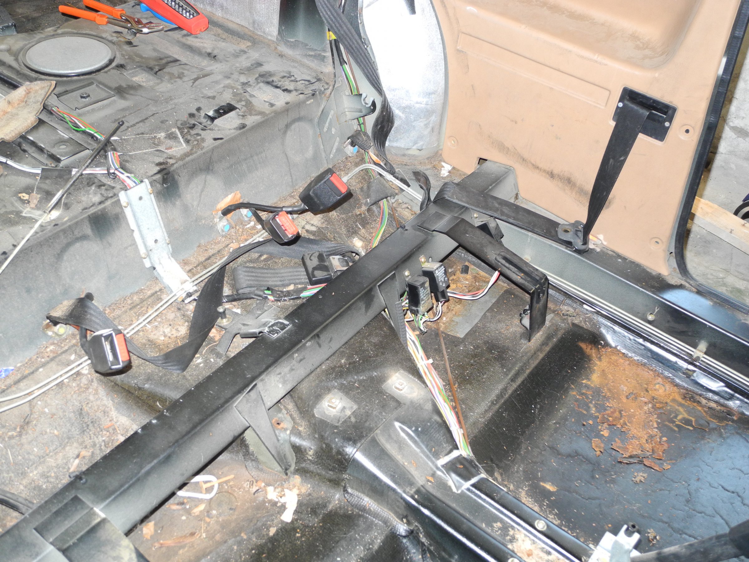

anbei ein paar Fotos

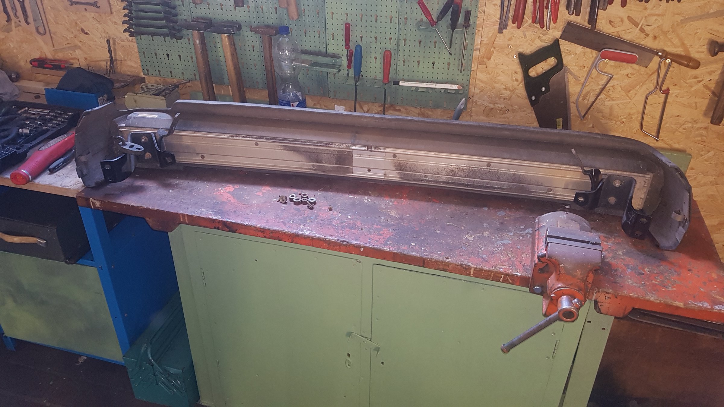

zu Bild 3:
"Da sind ja für mindestens 10$ Kleingeld drin"...:biggrin:

So, heute versucht, mit Dorn die Stifte raus zu drücken, erster kam sofort, den 2 hätte ich fast völlig ruiniert.
Ergo das Kabelbaumsortieren Heck und Türen beendet, muss erst die Ausdrücker beschaffen.
Was tun?

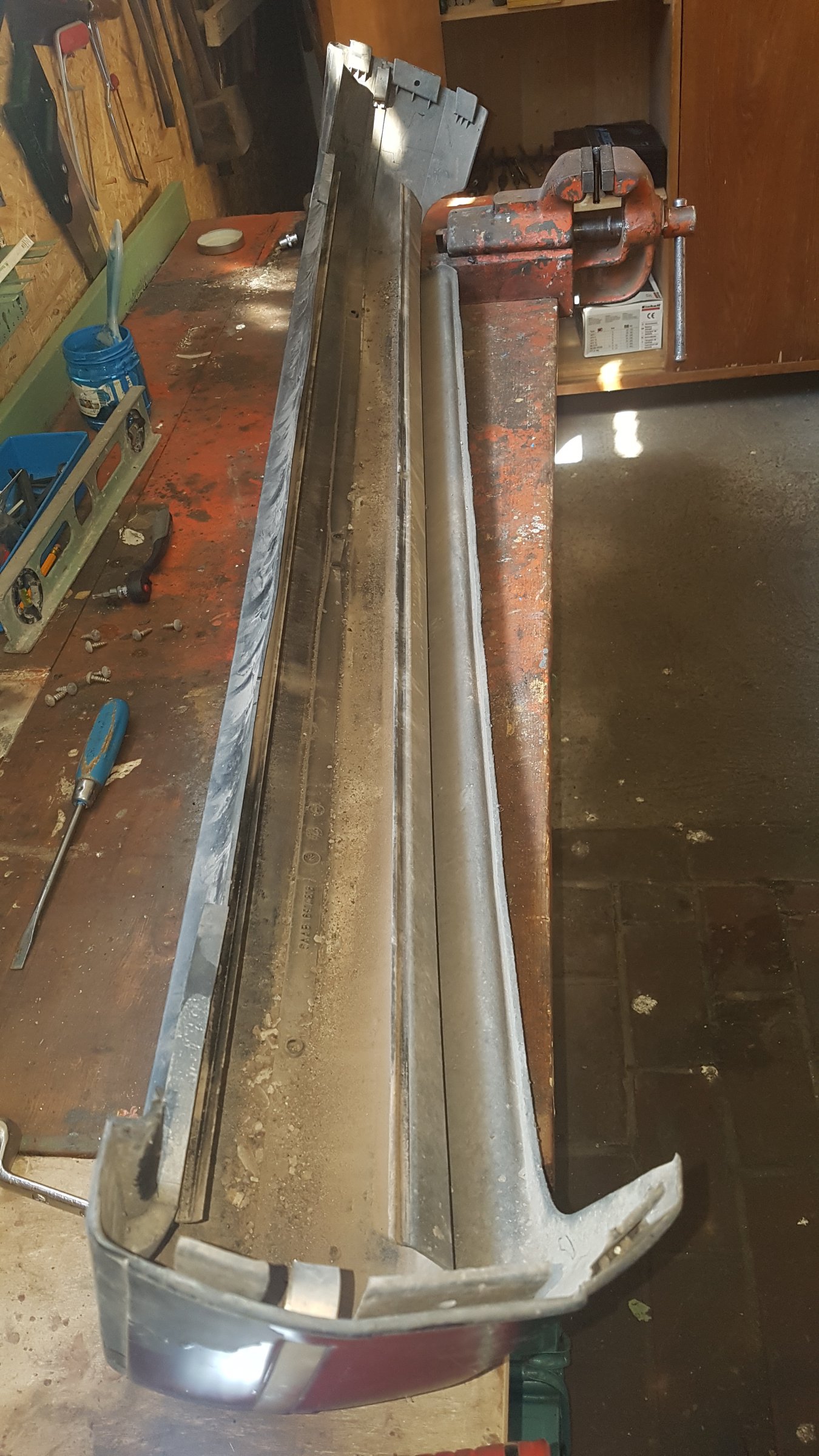

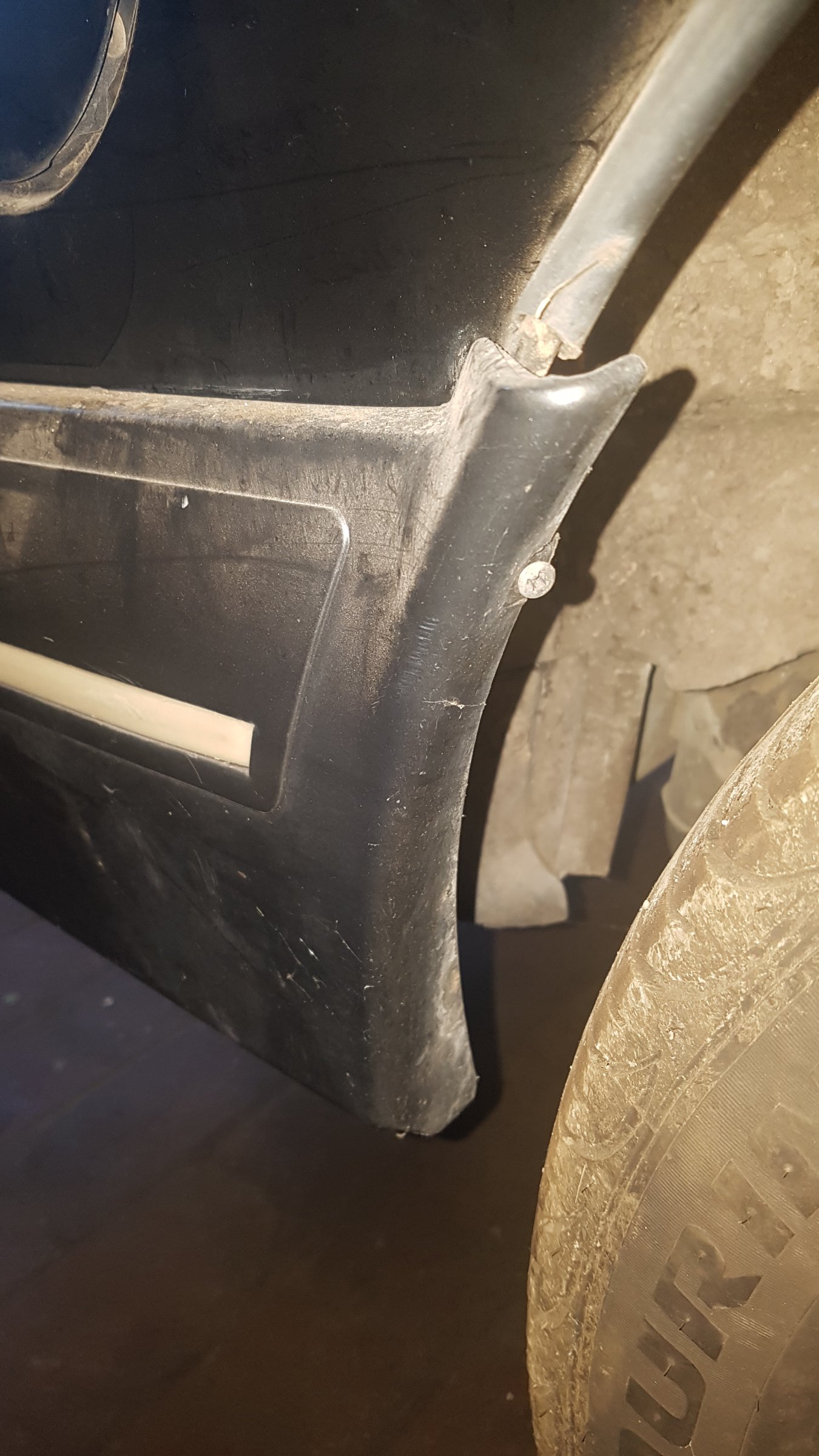

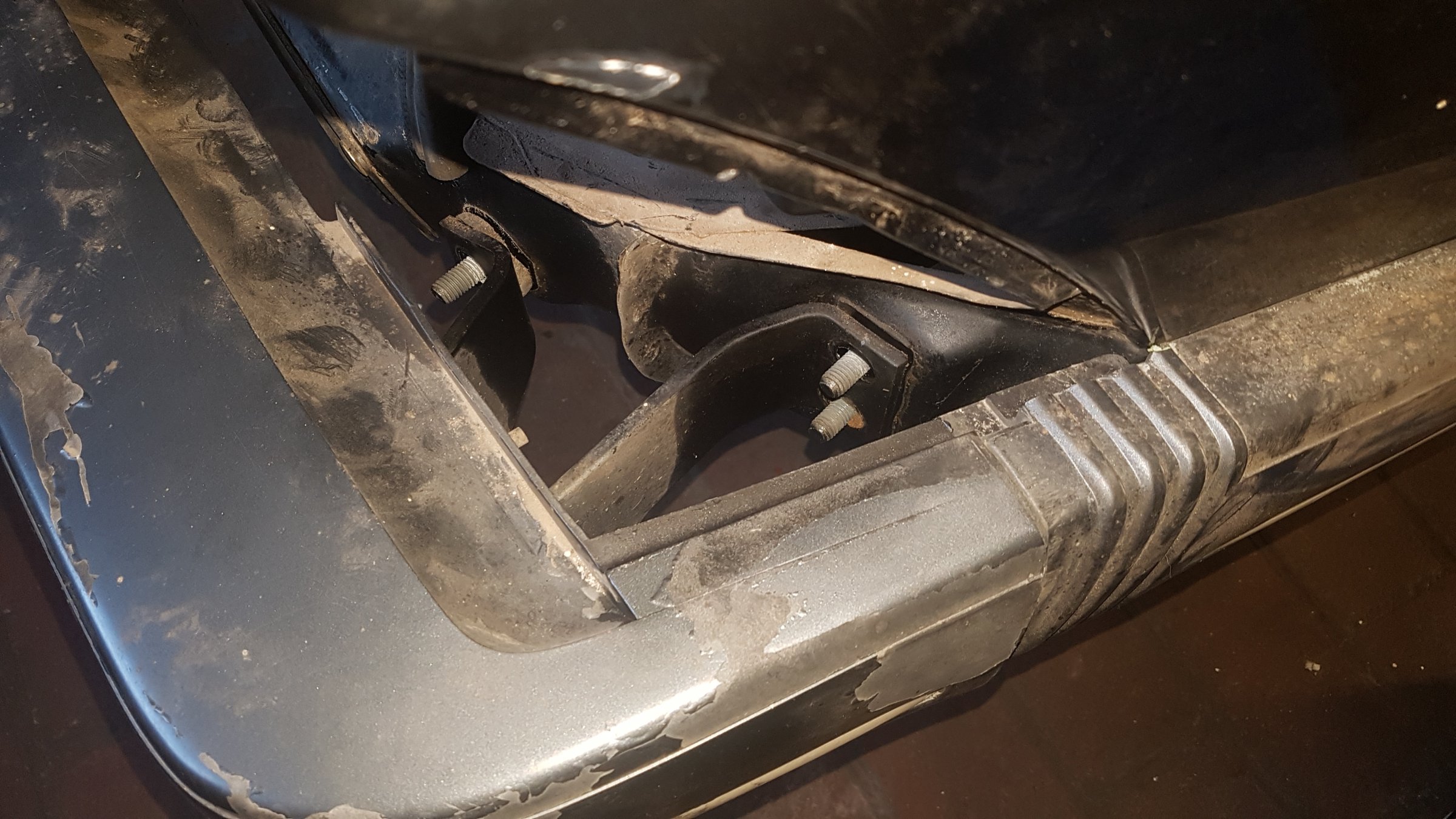

Stoßstange hinten. Man glaubt es kaum, KEIN Rost, Danke Wüste. Dafür habe ich stundenlang braunen Schlamm ausgewaschen, aber lieber Schlamm als Rost.
Zusammenfassung:
8A Karosserie Außen
1600
Integrierter Stoßfänger Hinten
Verbindung Stoßfänger li/re mit je 3 Schrauben
  • Zustand tadellos, kaum Rost, gingen sehr leicht zu lösen.
  • 6 Stck Hutmutter M17
  • 2 Gummischeiben
Verbindung Seitenteile
  • Je 1 Treibschraube,
    • remit Kreuzschlitz Radhaus oben (dürfte Pfusch sein)
    • li. kurze Torx Treibschraube DM 3mm x 10mm, welche ein U-Profil aus Kunstsoff hält, welches über Radhaus geschoben wird, dürfte Original sein
      • 1 x Ersatz beschaffen, alle galvanisieren
      • U-Profil beschaffen
    [*]Je 1 Treibschraube
    • Sechskant mit Scheibe von unten
      • galvanisieren
Es fehlt beidseitig das Kunststoff-U-Profil zwischen Seitenteil und Kotflügel hi

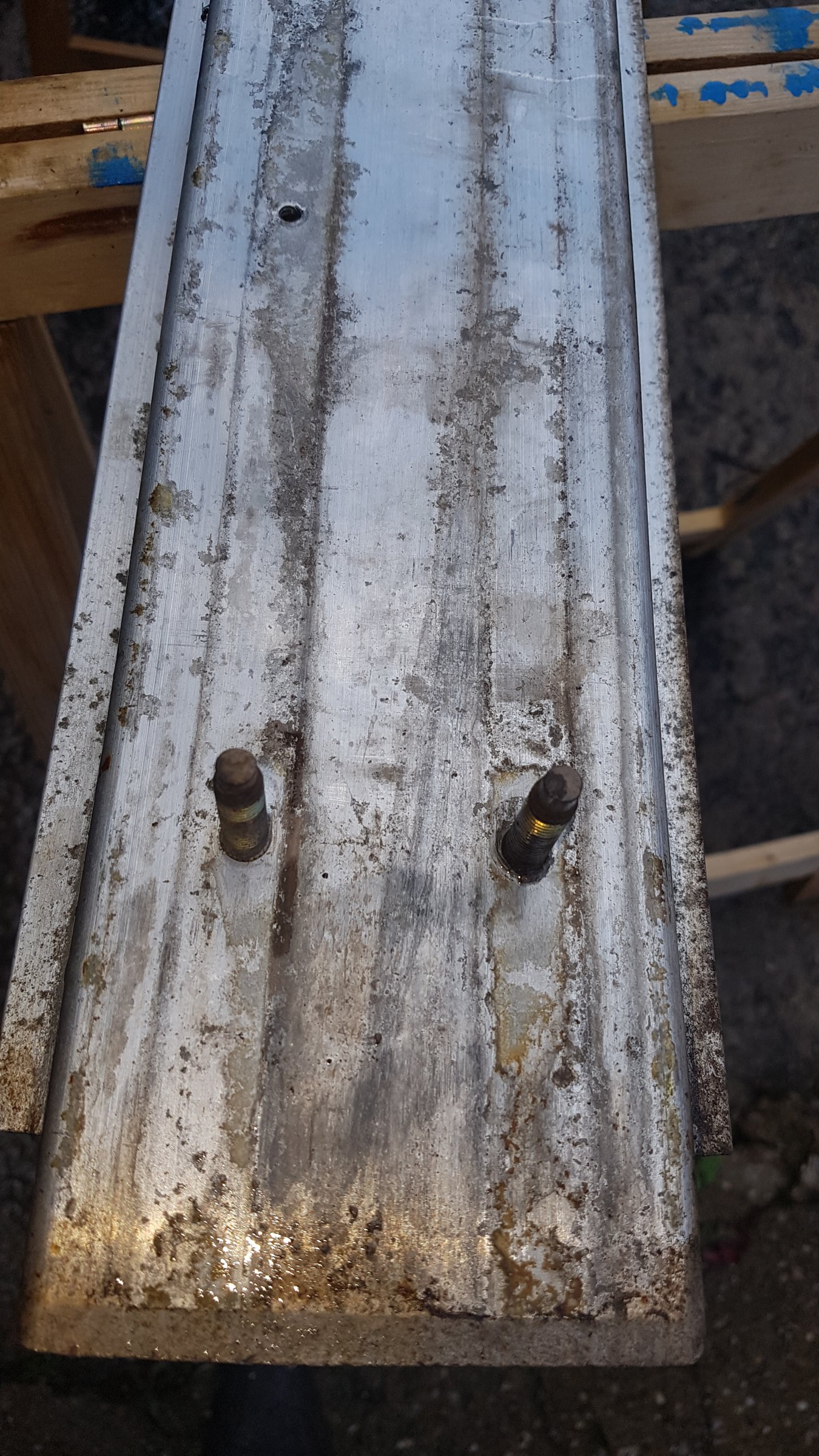

Zustand & Handlungsbedarf Mittelteil
  • 4 Muttern Halter M13
    • galvanisieren
    [*]6 Muttern M17 Befestigung
    • galvanisieren
    [*]2 Gummi-Dichtscheiben neu (Außen DM ca. 36mm, Innen DM ca. 14mm, t ca. 5mm)
    • neu

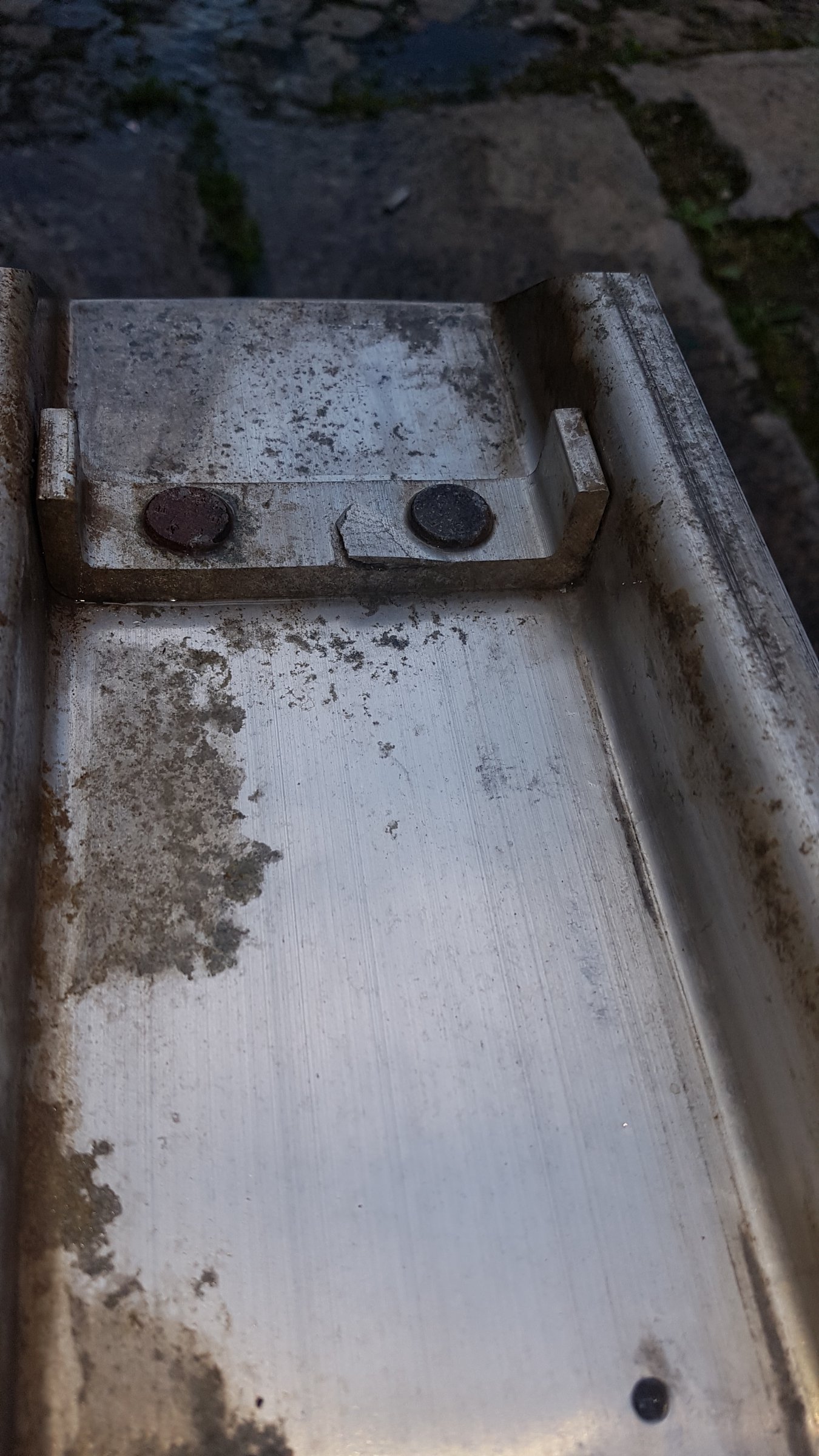

    [*]8 x Torx DM 5mm x 16mm, Befestigung Aluprofil
    • galvanisieren
    [*]2 Aluteile stark korrodiert,
    • was tun?
    [*]Innerer Schaumkörper verschlissen,
    • was tun?
    [*]Federn
    • aufarbeiten
    [*]Hülle
    • neu lackieren
Zustand & Handlungsbedarf Seitenteile
  • Seitenteil li ist Schrott,
    • neues gebrauchtes? Und lackieren
    [*]Seitenteil re.
    • neu lackieren
    [*]Fehlendes Kunststoff-Profil
    • beschaffen
    [*]6 Federn innen
    • aufarbeiten und 2 beschaffen
    [*]2 Federn außen vorn
    • aufarbeiten
    [*]2 Federn außen innen
    • aufarbeiten
    [*]4 Käfigmuttern
    • neu
    [*]Haltebschlag li/re
    • aufarbeiten oder Ersatz beschaffen
    [*]Verschraubung Haltebeschlag, je 3 Torx,
    • Ersatz beschaffen, dazu gibt es laut EPC je Schraube eine Scheibe, die ist da und eine Buchse (Pos. 24)? Die fehlen alle, Ersatz beschaffen?
    [*]2 Sechskant-Verschraubung von unten DM ca. 4mmm x 20 plus Scheibe
    • Neu oder galvanisieren
    [*]Torx für U-Schiene, TP25x16
    • 2x neu oder 1xneu und 1x galvanisieren

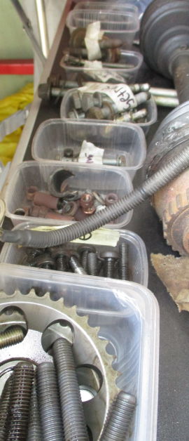

Ich packe den Kram immer nur grob sortiert in die Plastikboxen...:smile:

Bei meiner war ja schon sehr vieles auseinandergebaut. So erhielt ich mit dem Auto auch zwei große Erdbeerkörbchen, schön mit Henkel dran und mit Stoff ausgeschlagen. Beide bis zum Rand gefüllt mit unsortierten Schrauben. Wo das endet, weiß ich auch noch nicht genau, aber ich bin optimistisch.
