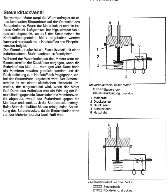

8V i mit G-Kat MJ 90 läuft warm schlecht
Mehr Steuerdruck macht magerer.
Auf der einen Seite des Warmlaufreglers, hinterer Anschluß war exakt 0 Druck in der Leitung war nicht Mal Sprit.
Ich habe das Teil zerlegt die Nadel raus gezogen, etwas gefettet, zusammengesetzt, da lief er gar nicht mehr.
Er war jetzt viel zu mager. Insgesamt sicher 3 Umdrehungen + und er kam in einen startfähigen Bereich.

Hab ich das jetzt korrekt verstanden, kalt reduziert der Warmlaufregler den Druck auf den Kolben durch Öffnen, Richtung warm geht das Ventil dann zu und auf dem Kolben ist bis zu Systemdruck.also meine "leere" Leitung ist der Rücklauf Richtung Tank.
Totaler Müll, was ich zur Lösung geschrieben habe, das kann ja gar nicht ursächlich sein.

Mag ne doofe Frage sein, aber ist es baulich möglich, den Warmlaufregler vor/bei/während der Warmstarts lahmzulegen, also ganz aus dem Regelkreis zu entfernen? Für den Fall, daß die Druckfeder altersbedingt erlahmt ist und somit die Bimetallfeder durch die ihr eigene Spannung quasi verhindert, daß die Membran bei warmem Motor korrekt "schließt".

Den WLR abklemmen dürfte aber keinerlei positiven Effekt haben, dann fehlt jeglicher Steuerdruck, und er würde noch fetter bzw. gar nicht mehr laufen.

Am einfachsten über Messung des Steuerdrucks, mit einem Ventil kann man hier auch den Warmlaufregler abschalten.

Ich schätze Das Wasser hat 40 Grad, Steuerdruck gebrücktes Relais 0,5 Bar, drehe ich Richtung Warmlaufregler zu erhalten ich Systemdruck.
Also Warmlaufregler?!
Nein, mach ich die Pumpe aus Steigt der Steuerdruck langsam auf 2,paarkaputte Bar.
Das kann doch nicht stimmen.
Gerade noch mal getestet, jetzt hat er auch Steuerdruck, wenn das so bliebe und ich nicht wie Wahn an der Co Schraube gedreht hätte würde er wahrscheinlich laufen.
Hören kann man im Teiler ein kurzes quiken und dann fällt der Druck weg.
Bearbeitet von bantansai
Systemdruck ist ok, aber viel zu wenig Steuerdruck für 40°C, bei Plusgraden kommste nicht dahin.

Die 2,5 bar sind der Abstelldruck, die der Druckspeicher hält, wird vom Sitz des Systemdruckreglers gehalten, gleichzeitig wird auch der Steuerdruckrücklauf geschlossen, das wäre ok.

Ich habe den Steuerdruck warm also wirklich heiß auf 3,8 Bar eingestellt, Feder etwas gezogen Das Steuergehäuse etwas nach aussen geschlagen.
Den Fehler komplett ohne Belastung durch gespült. Alles wieder zusammen gesetzt und mittels Co Schraube irgendwie einigermaßen zum laufen gebracht.
Abs er dann richtig heiß war habe ich das Steuergehäuse von außen so weit eingetrieben, bis exakt 4,8 Bar anlagen.

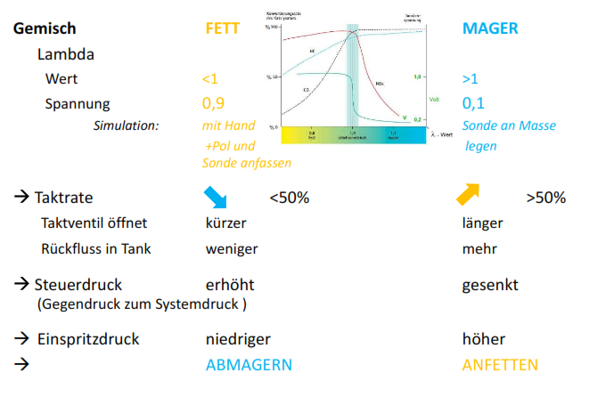

Das jetzt hängt irgendwie mit der Lambdaregelung zusammen.
Das Ventil schnatter lustig vor sich her und zeigt mir eine Rate von 97,4% wenn ich den Stecker vom Ventil abnehme habe ich eine Rate von 55-61% die sich beim sachten verdrehen der CO Schraube etwas ändert ohne das Ventil ist der Wagen auch richtig ordentlich einstellbar.
Wenn ich mir jetzt besorgten Schaltplan aus 90 ansehe ist der Prüfanschluß letztlich über das Steuergerät gegen Masse gepulst, das Ventil ist wiederum über einen separaten Anschluß gepulst.
Schalter sind alle in Ordnung. Mir ist jetzt auch die Anreicherung verständlich, Kalt übernimmt das das Kaltstartventil nach Öffnen des dazugehorigen Schalters das Taktventil über Druckabsenkung in der Unterkammer.
Kann mir jemand die Arbeitsweise dieses Verzögerungsrelais nahe bringen?!
Mittlerweile denke ich entweder dieses oder die ECU selbst hat ein weg.
Man kann viel Müll messen aber wenn es denn wirklich stimmt, dass schlicht unterschiedliche Zustände die ECU an 3 Pins je nach Zustand mit Masse bedienen, warum kann ich exakt diesen Pin gegen Karosserie mit Bordspannung messen der eben um 95% Taktung für den Kaltstart vorgibt das bei heißem Motor.
