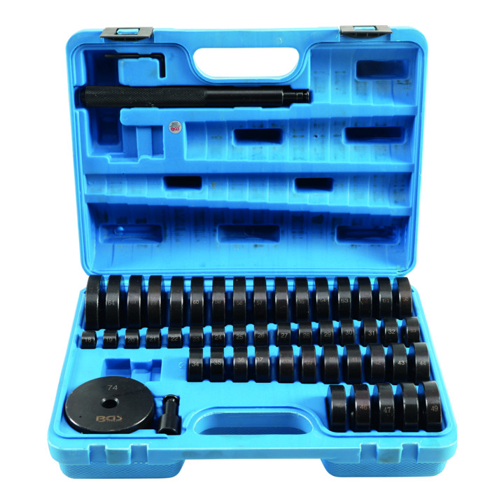

Im Prinzip eine Einziehspindel mit passenden Druckstücken, wie sie auch hier verwendet und gezeigt wurden:
https://www.saab-cars.de/threads/werkzeug-buchsen-hinterachse-hilfsrahmen.67190/
Leider funktionieren die Links dort inzwischen nicht mehr, deswegen unten nochmal aktuelle.
Baumarkt-Gewindestangen sind meiner Erfahrung nach nur eine mäßig brauchbare Alternative in leichten Fällen - die Festigkeit kommt schnell an ihre Grenzen. Wenn, dann a) möglichst welche mit höherer Festigkeit oder/und Feingwwinde (nicht überall verfügbar) b) gut geölt c) möglichst mit Langmuttern.
Ich habe mir für solche Arbeiten beide Sätze zugelegt: der eine mit verschieden starken Spindeln und Hülsen im 2-mm-Raster sowie einen mit Druckstücken im 1-mm-Raster (gerade für die Außenhülsen von Silentbuchsen kommt es manchmal wirklich auf den 1 mm an). Damit sind solche Arbeiten i.d.R. problemlos, und ich habe die wirklich schon viel verwendet (Buchsen, Radlager...)
107ec294deccefab6c0c2bd909ab74df.jpg https://www.real.de/product/350211561/?kwd=&source=pla&sid=30824390&gclid=EAIaIQobChMImO7lmcGv7QIVxITVCh3kcAOFEAQYDiABEgILiPD_BwE
https://www.contorion.de/handwerkzeug/bgs-universal-lager-und-buchsentreiber-satz-52-tlg-98823208?aid=383268462461&targetid=pla-825949590120&gclid=EAIaIQobChMI9cuVu8Cv7QIVRoXVCh21cwZIEAQYBCABEgKDsvD_BwE
Bearbeitet von patapaya
Nicht zu vergessen, keine Gewindestangen und Mutter aus Edelstahl nehmen.
Diesen Satz (im roten Koffer) habe ich auch genommen. Hat super funktioniert..
