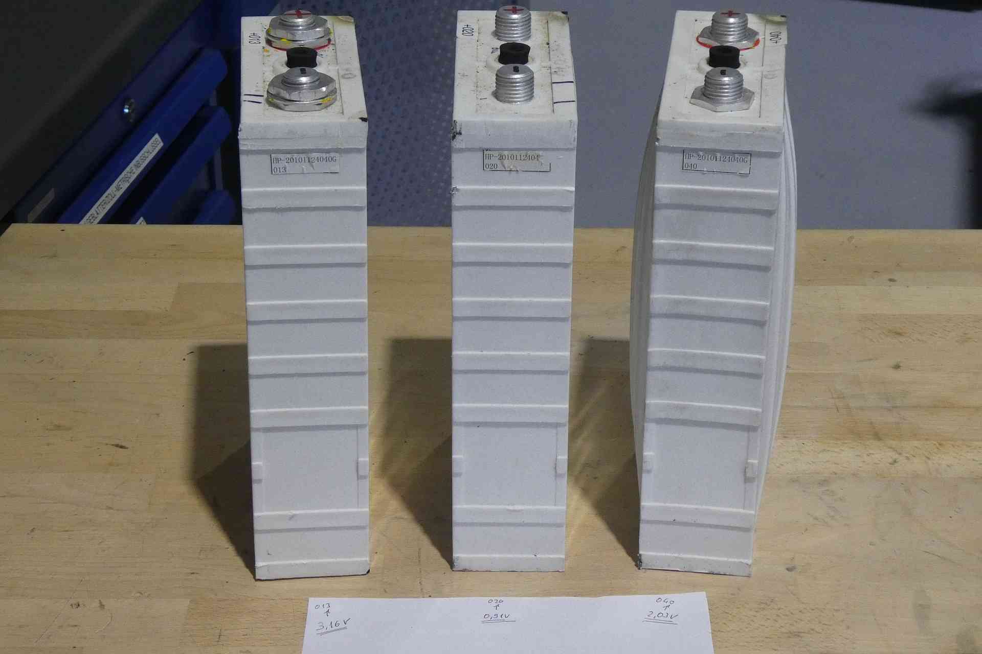

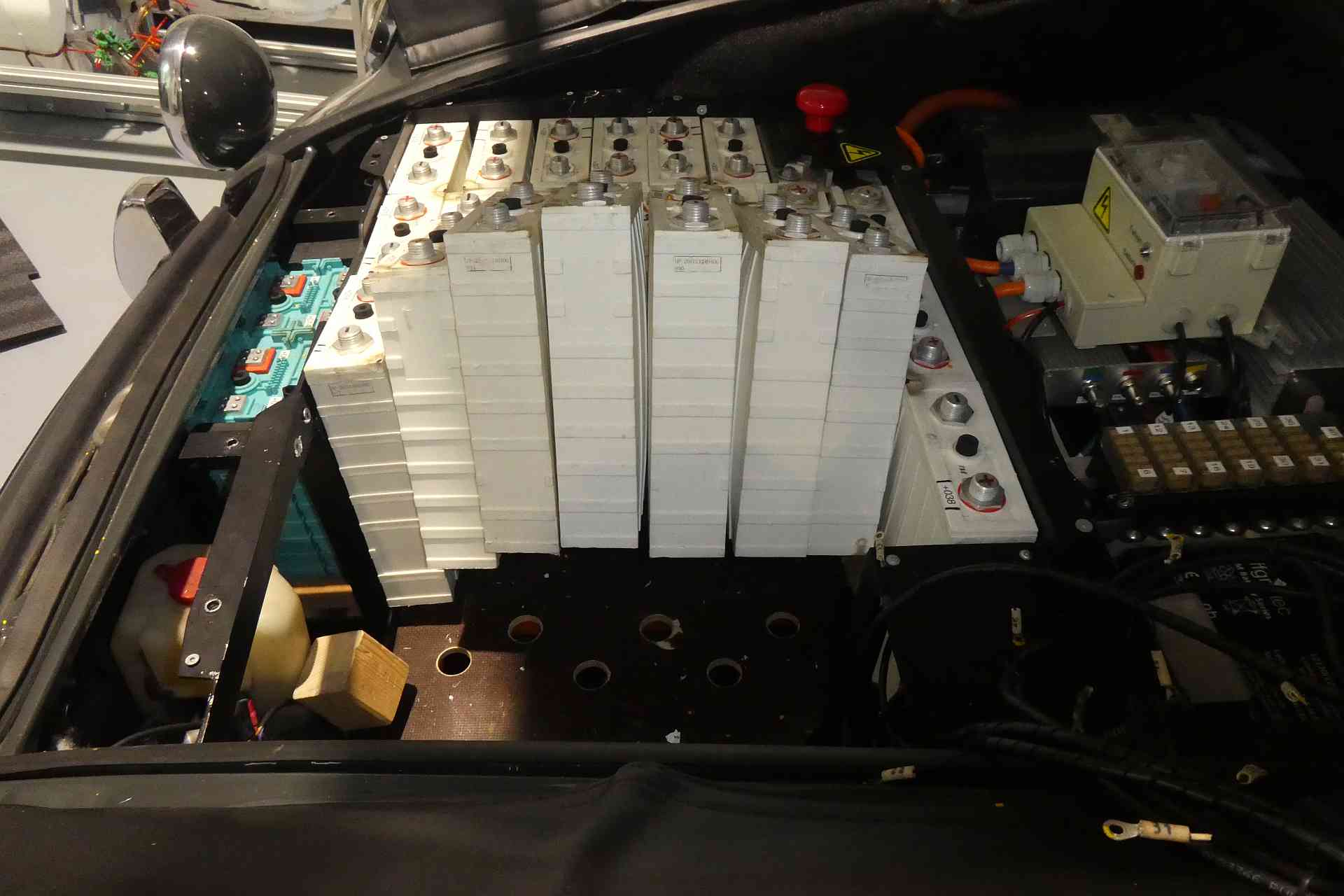

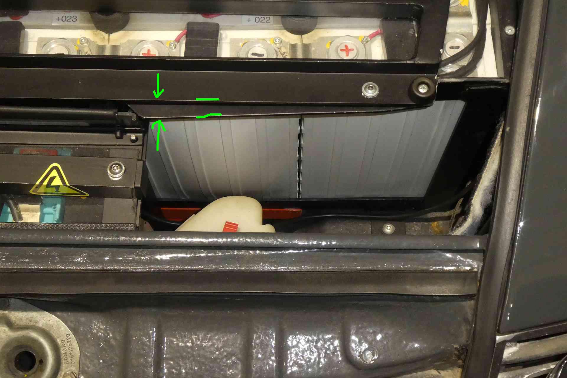

„… im Laufe der Zeit“? Ich dachte bislang durch Unterspannung. :dontknow:
Aber anscheinend machen die was sie wollen. Aktuell darf ich mich nämlich mit genau diesem Problem herumschlagen.
Links: 3,16V, also noch knapp gut, keine Blähung
Mitte: 0,91V, komplett platt, keine Blähung
Rechts: 2,03V, dick :eek:
Alle Akkus stammen aus derselben Charge von 2010 und waren gleich lang im Auto eingebaut. Haben also dasselbe erlebt.
Positiv zu vermelden ist das alle aufgeblähten Akkus, ich habe so einige davon, dicht geblieben sind.
Aber die Kraft die die Dinger beim Aufgehen entwickeln ist gewaltig, mir hat`s den Einbaurahmen verbogen und für den Ausbau mußte tatsächlich mit der Brechstange gehebelt werden.
Rahmen.thumb.jpg.9a2e6c4fedfaa46c39ed9d910e841823.jpg Ausbau.thumb.jpg.cc69c54ece45f68ba67fa864c768f272.jpg
Was da genau passiert weiß ich nicht, aber ich habe das Gefühle daß das Aufblähen nicht durch erhöhten Gasinnendruck geschieht sondern das der Inhalt „wächst“.
Was da dann bei verspannten Blöcken passiert? Keine Ahnung. Zu dem Verspannen habe ich die verschiedensten Meinung gelesen, pro und contra. Und meist lasen sich die Argumente beider Standpunkte sogar schlüssig.
Warum ich das schreibe? Das Blähen kann passieren, Beweise hab ich leider hier liegen.
Wenn Du Deinen „Tank“ mit Akkus füllst sieh entweder etwas Luft vor oder mache ihn zweiteilig. Im Falle des Falles bekommst Du sonst die Akkus nur mit der Flex ausgebaut. Und das stelle ich mir nicht so lustig vor.

Wie lange waren denn die aufgeblähten Akkus verbaut und wieviel Km bist du damit ca. gefahren?
Produktionsdatum laut Aufkleber wohl 2010, verbaut seit 2012, Laufleistung etwa 10Tkm.
Ob das an der Komponentenzusammenstellung oder an meinem vielleicht zu ahnungslosen Umgang damit lag, ich weiß es nicht.
[mention=643]jo.gi[/mention] Das ist m.E. schlicht die Alterung. Oder waren die zwischendurch mal tiefentladen?

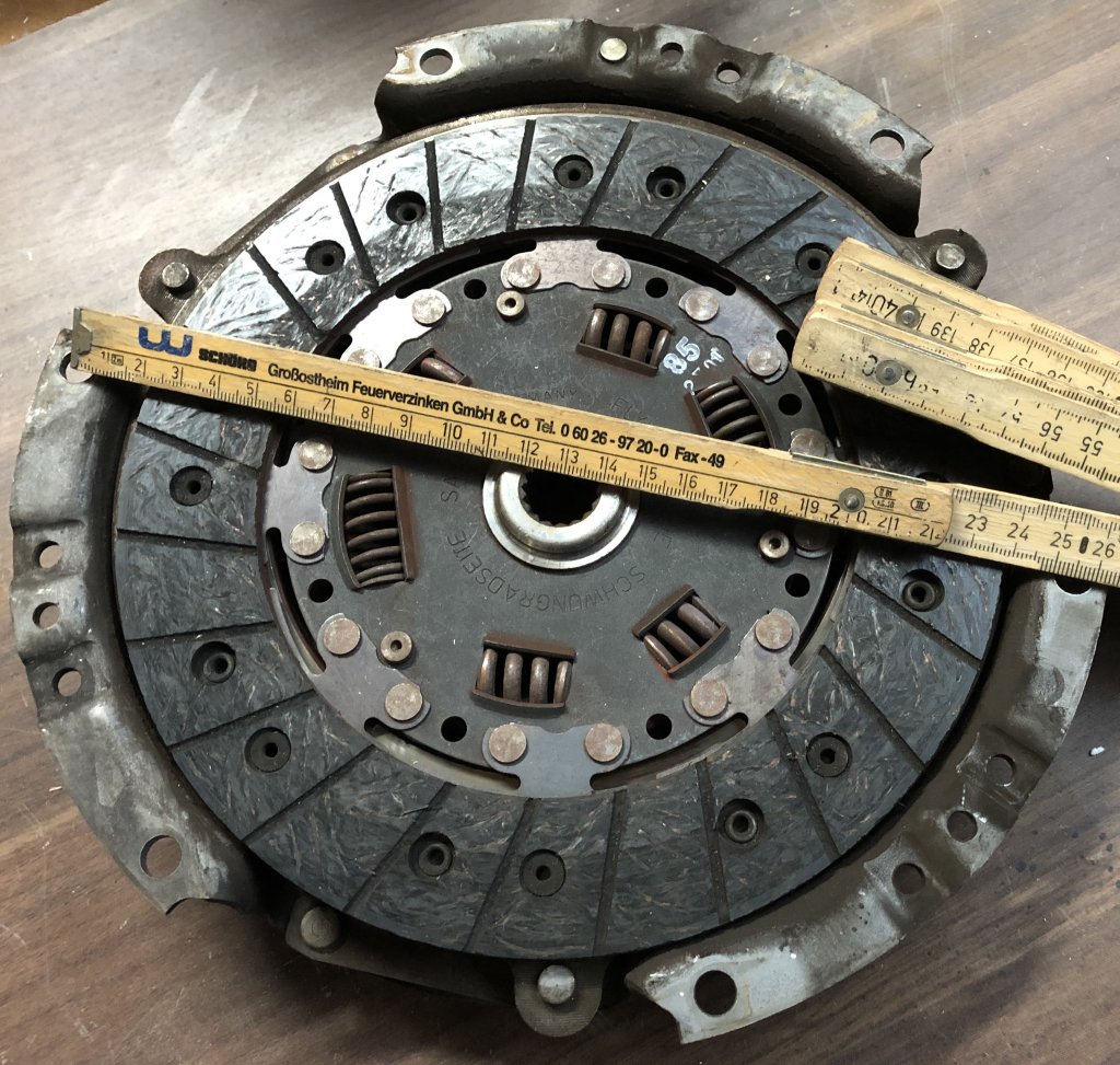

ich bin dabei, den Adapter für die Aufnahme des Motors an das Getriebe und Motor an Kupplung zu bauen.
Dazu eine kurze Frage. Hat jemand den Lochkreis der Schwungscheibe parat? Leider ist meine Schwungscheibe 160km entfernt und damit etwas zu weit zum Vermessen.
Danke für den Support.
Sirko
Die Schwungscheibe habe ich gerade auch nicht hier. Aber vielleicht hilft dir das. 25,5cm genau. Wenn du noch mehr Infos brauchst, PN.
