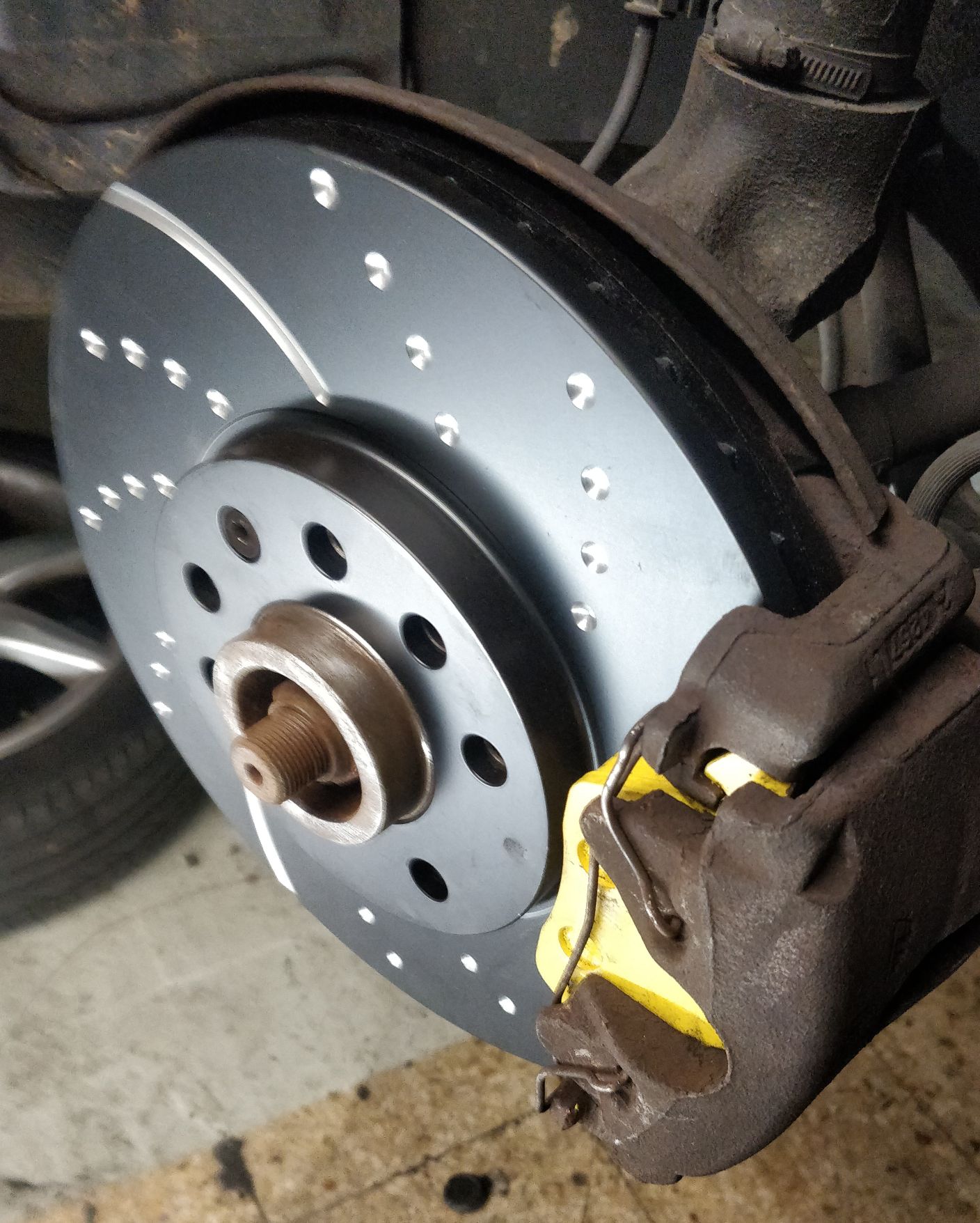

Ich werde mal die Tage von EBC turbo groove scheiben in Kombi mit yellowstuff berichten, meine Powerdisks sind am Ende und waren nicht echt der Brüller.
Wertigkeit sehr vielversprechend.
Ich ahne schon das wird besser bremsen.

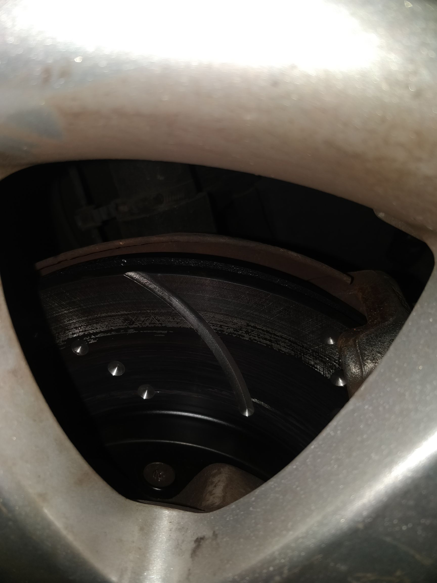

Die Einfahrschicht ist sehr laut.
Nach 60KM 30%tragend, es wird immer leiser und bremst richtig gut.

die Klötze liegen erst 30%auf der Scheibe.
Bei der schwarzen Farbe gut zu erkennen.
Hier jetzt etwa 50% der Fläche

Wie kommt das denn (aus technischer Sicht) dass die nicht direkt komplett trägt?
Hab das bei bisher keiner lackierten Bremsscheibe gehabt.
[ATTACH]187017[/ATTACH]
Aber erst noch Radlager hinten.
[ATTACH]187134[/ATTACH]
Da man auch viel schlechtes liest, was insbesonders Geräusche angeht bezüglich der Kombi, ja ich war anfangs erschreckt, das ist aber schnell vorbei.
Das Bremsverhalten empfinde ich als sehr gut, dagegen waren die Powedisk mit ATE Klötzen richtig schlecht.
