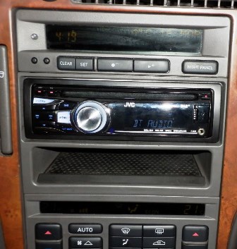

Glaub mir: das sieht Grütze aus.
Die Schweden haben sich so eine Mühe für ein einheitliches Cockpit gegeben...und du willst dort ein 1 DinRadio reinfrickeln?
Was willst du mit dem leeren Schacht darunter?
Kaugummis deponieren?
Ich bekomm da immer Plaque...

Kommt drauf an! Das gezeigte JVC sieht wirklich "grütze" aus. Ein entsprechendes und ansprechendes Becker (ob mit oder ohne SAAB-Label oder Cascade) oder Blaupunkt Bremen würde ich jederzeit dem sehr unterdurchschnittlichen Saab-Originalradio vorziehen. Just my 2 cents.

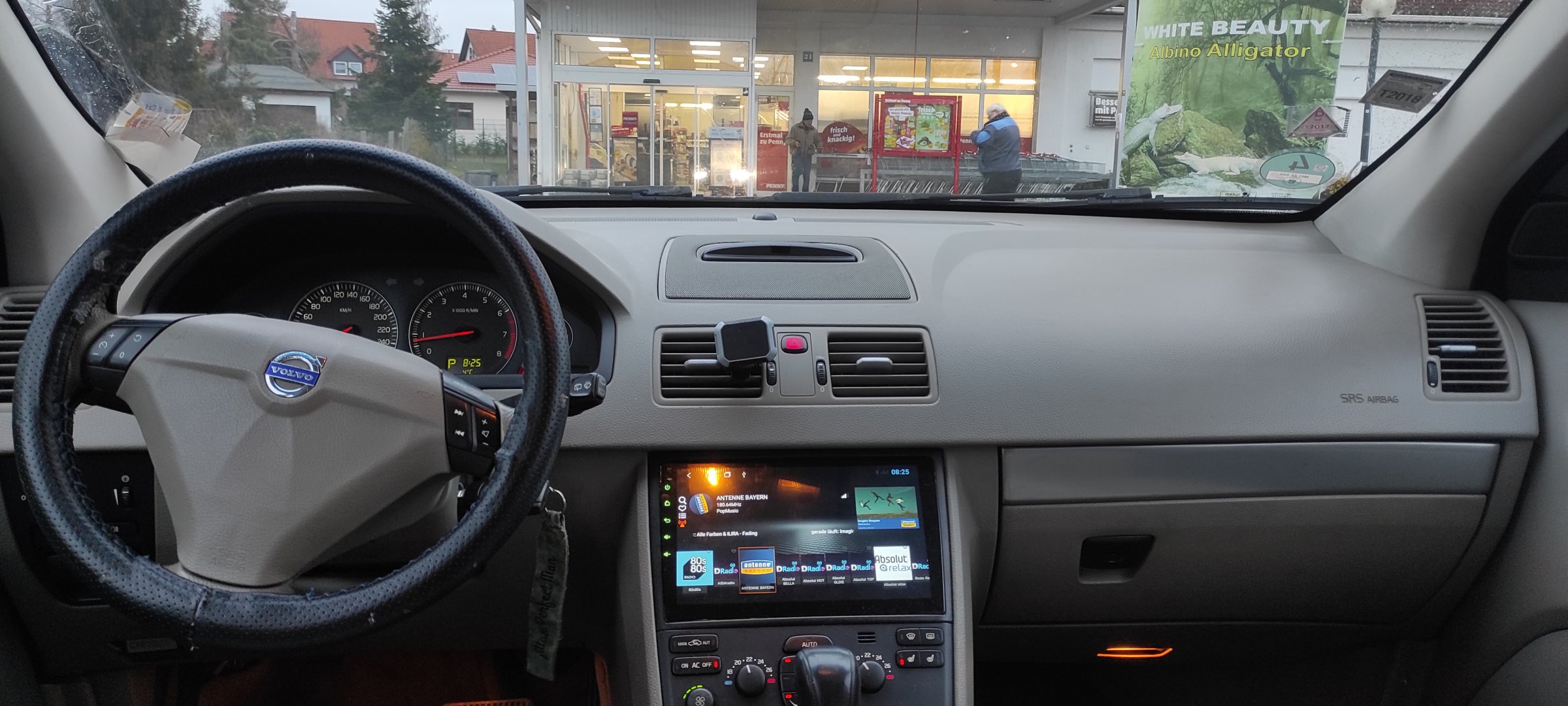

Ich hab in meinen XC90 ein 10 Zoll Radio reingebaut. Das braucht 3 Sekunden ab umdrehen des Zündschlüssels.
Hat aber auch 4 GBROM und ist entsprechend fix.
Abgesehen davon: sobald der Rückwärtsgang eingelegt wird, ist das Bild sofort da- ganz unabhängig vom Bootmodus.
Bin mehr als zufrieden.

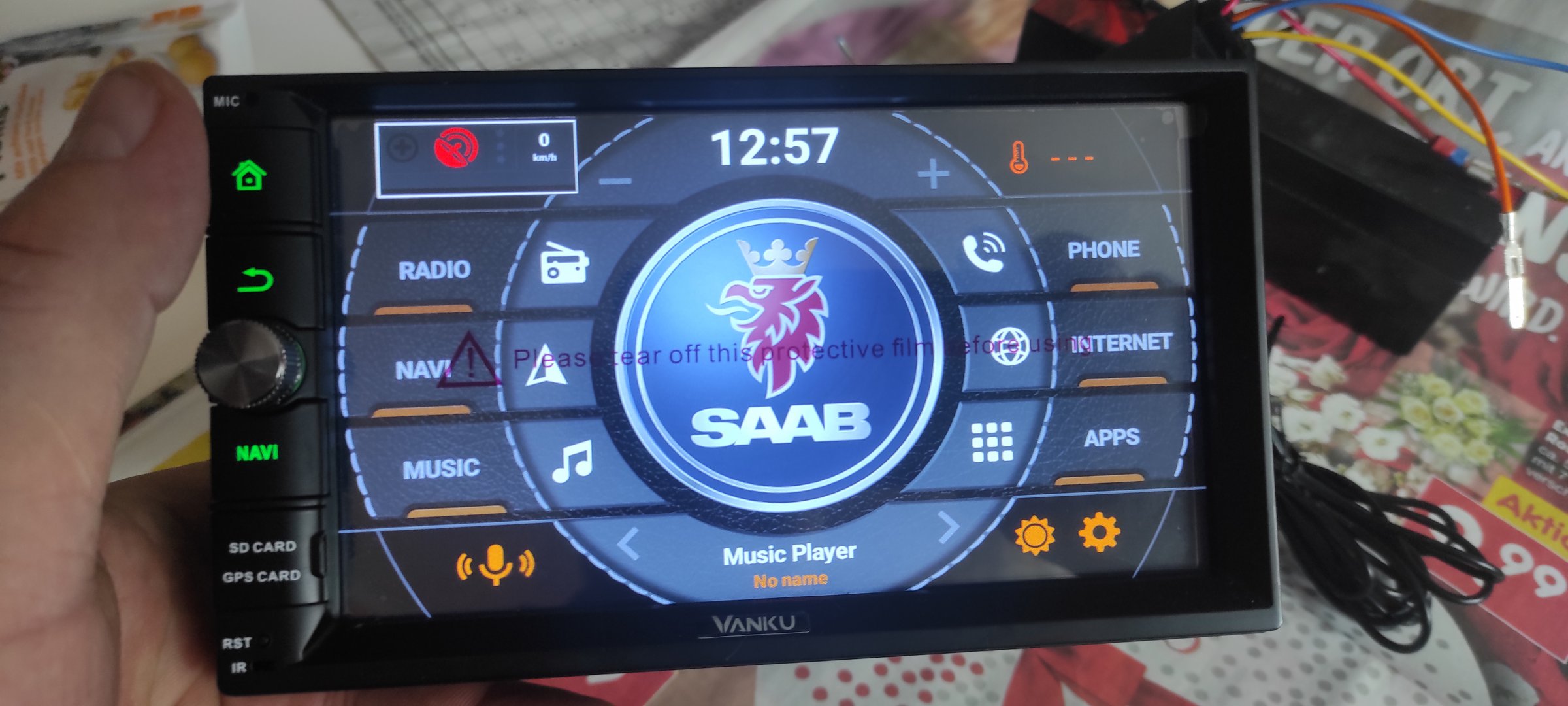

Für den Saab hab ich so etwas ähnliches (allerdings 7 Zoll) schon in Vorbereitung. Im Moment hat der Motor Vorrang.:rolleyes:
Auch dieses Teil hat Fastboot...
Im Moment hat der Motor Vorrang.:roll:

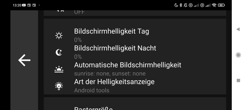

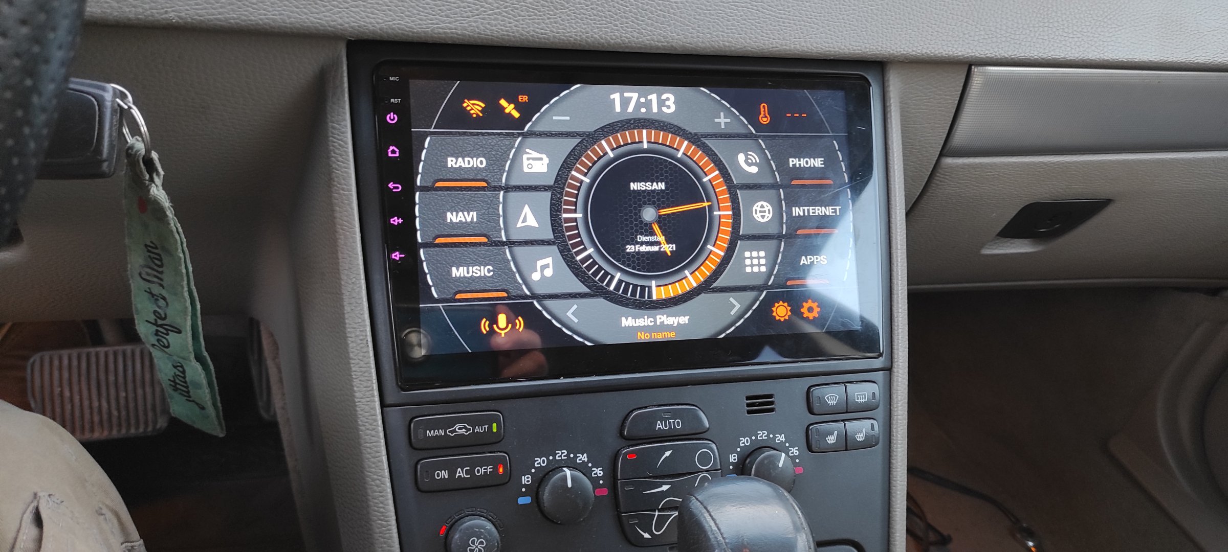

Alternative: Android mit Agama.
Bei Agama kann man über die Lenkradtasten bzw übers Display in 3 Stufen die Helligkeit manuell regeln. (ok...der Saab hat ein bissel wenig Tasten dafür-ich nehme beim Volvo die Telefontasten dazu)
Alternativ geht das auch über die GPS Zeitangabe. Hier dimmt Agama automatisch das Display, um so später es wird.
