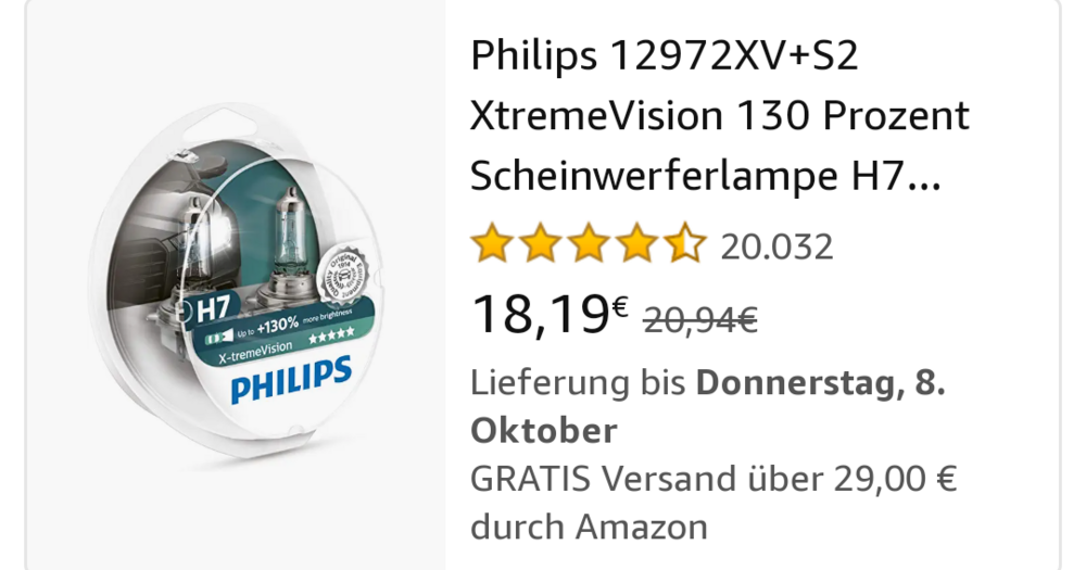

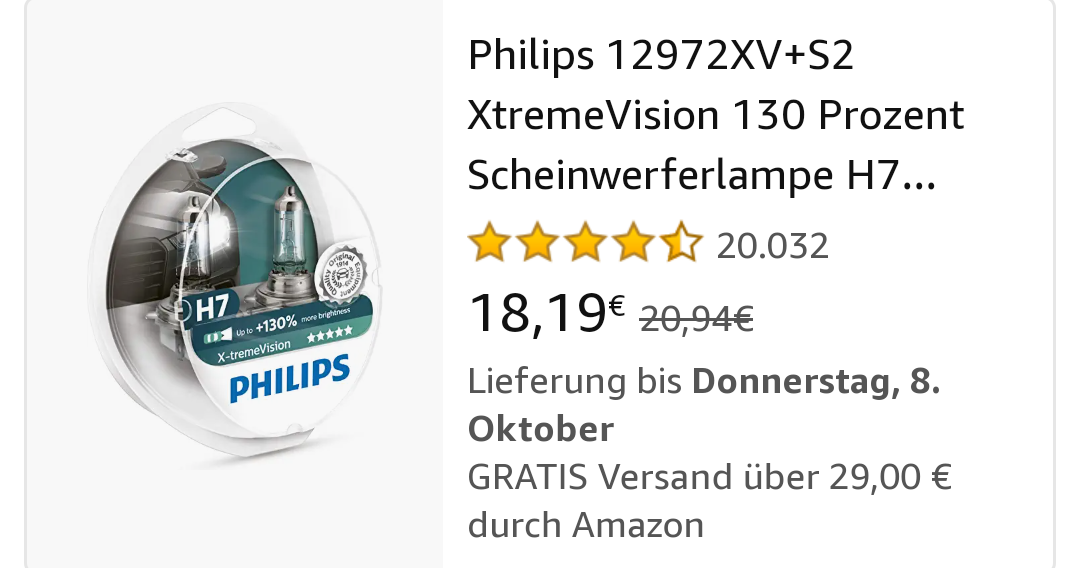

Sind das die?IMG_20201006_153048.thumb.png.9a768aae58c7577fd708d8ebc9c93476.png
Äh, ich brauche H4, gelt?!
Diese hatte ich früher auch drin und war sehr zufrieden. Mittlerweile nutze ich die Racing Vision. Die leuchten meiner Meinung nach noch etwas besser die Seiten aus und minimal weiter.
Mit den Extreme Vision machst du aber auch nichts verkehrt.
