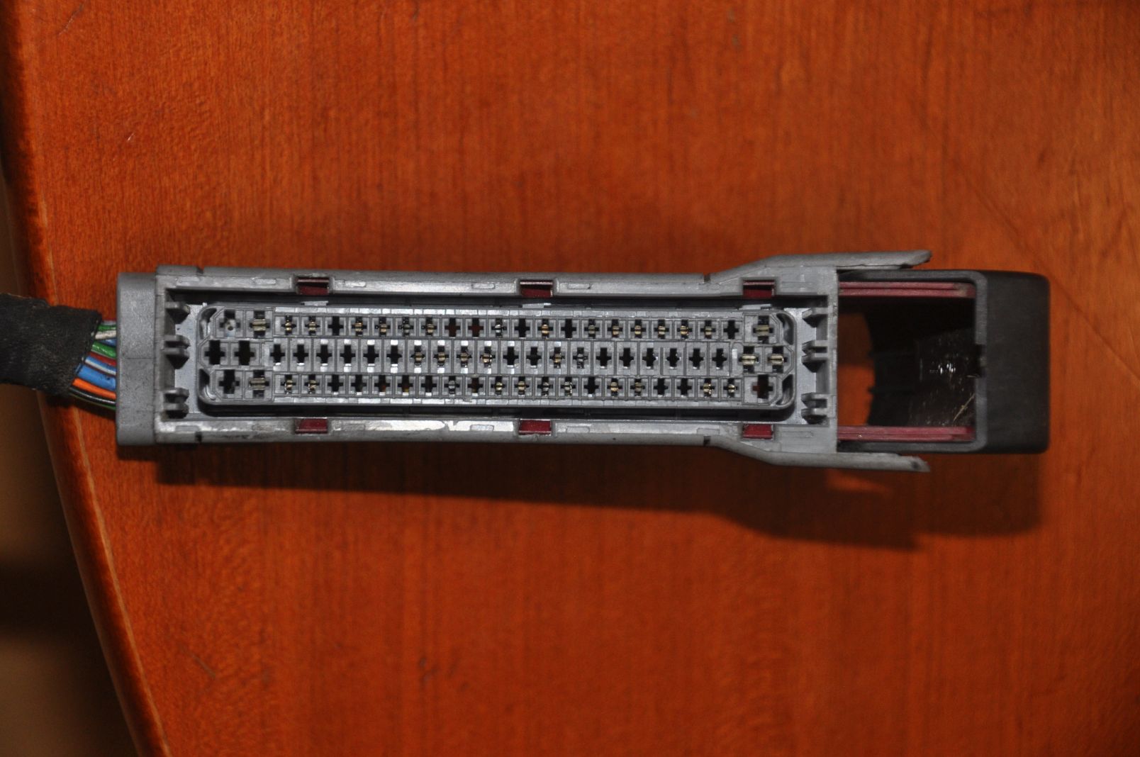

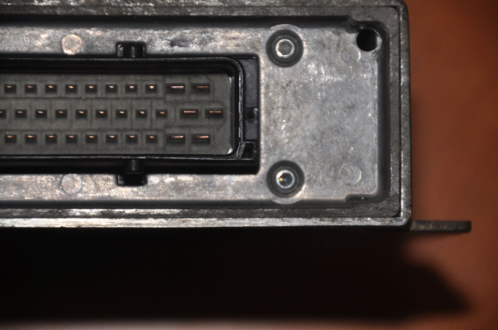

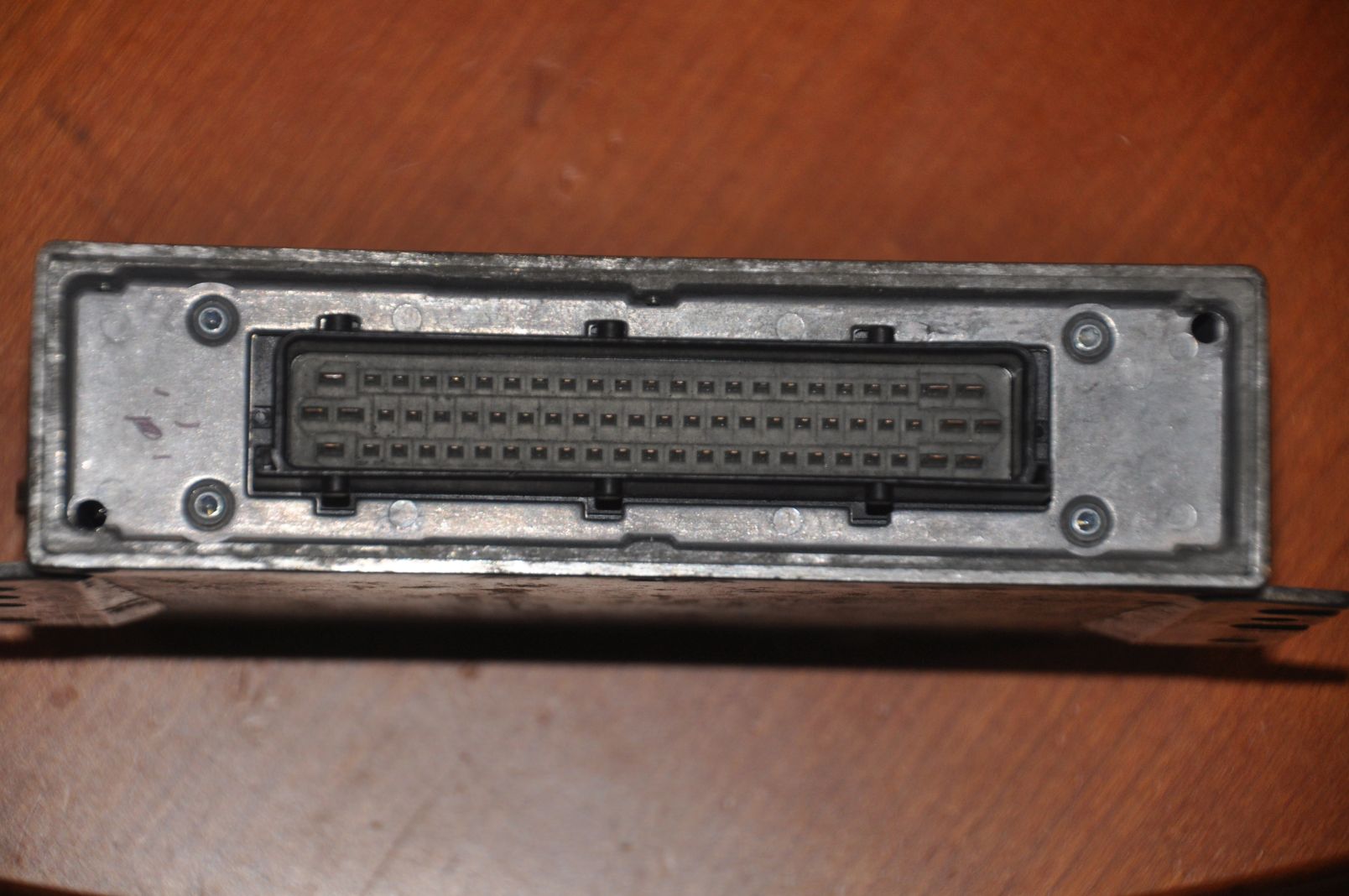

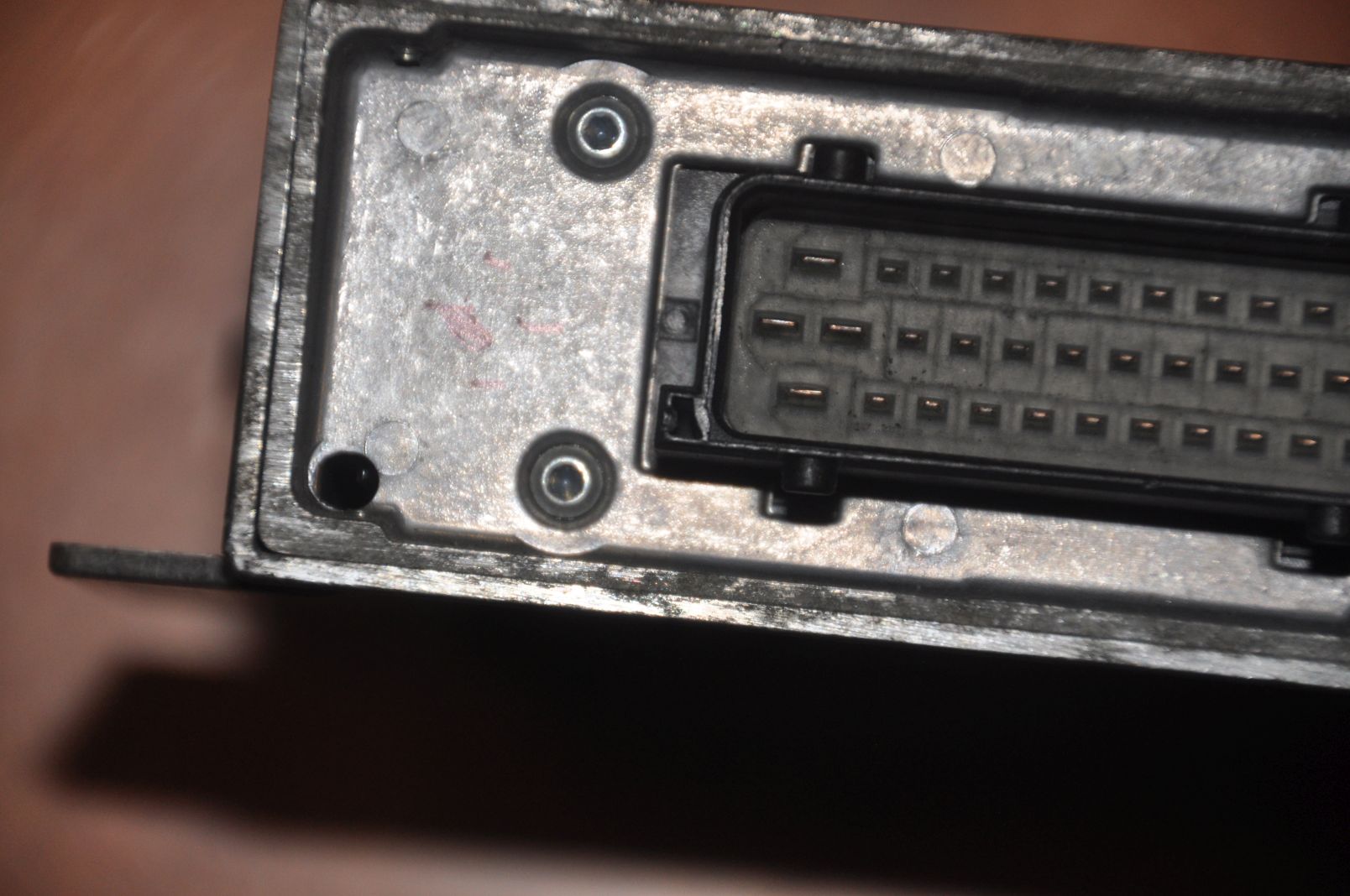

So, hier die versprochenen Bilder...
An der Unterkante des die Pins umgebenden schwarzen Plastikrahmens befindet sich rechts und links je eine "Nase". In der Gesamtaufnahme schlecht zu erkennen, daher hier nochmal im Detail:
DSC_0004.thumb.JPG.3142679101c6959d3b801ff3edd56bf6.JPG DSC_0003.thumb.JPG.2f9f0e28e01cb23946c9e03f0c4c4b79.JPG
Am Stecker befinden sich aber an genau diesen Stellen keine Ausnehmungen sondern die jeweils unteren beiden "Doppelnasen"...
Letztlich alles kein Drama. Solte ich mich wirklich mal in die Steuergerätprogrammierung einarbeiten ( was ohnehin eher unwahrscheinlich ist ) , kann ich diese Stege ja wegschneiden.
Ich wüsste einfach nur gerne, WARUM das so ist.

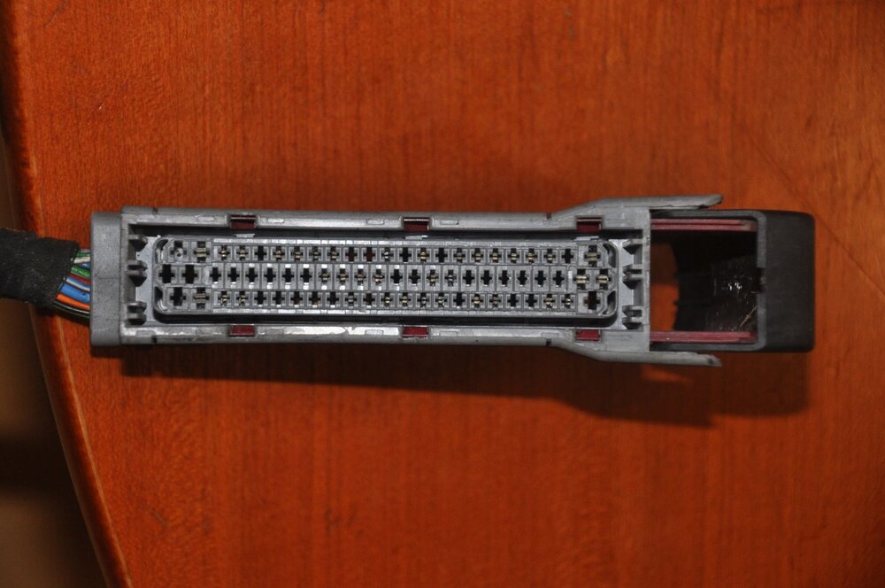

Upps, Foto vom Stecker vergessen...
das ist kein Trionic5 Stecker daher passt die Codierung nicht.
12, Masse und einiges Andere ist ja am Stecker auch nicht so wie Soll belegt.
Jetzt bin ich aber überrascht... Gibt´s in dem Bereich noch einen Stecker?
Trionic Steuergerät
ABS Steuergerät ( blauer Stecker )
jepp, der steckt aufrecht in beiifahrerseitig neben ABS und Trionic in einem Übergang nicht in einer ECU.
Der ist grau wie Dein abgelichteter, Trionic ist schwarz.

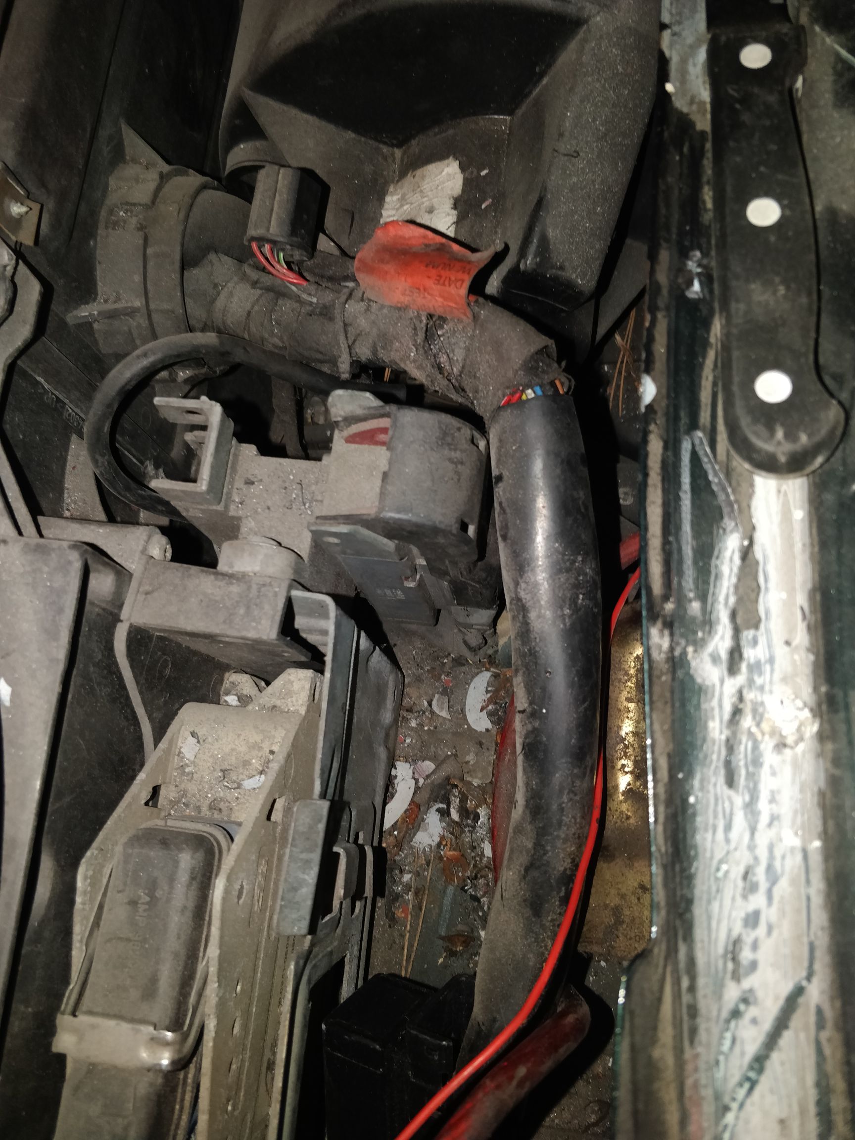

manchmal mehr als jedes Wort, ein Bild:
Dieser hat Grad keine Trionic intus, wo die wäre weißt Du?!!
Alles klar, danke! Das geht dann Richtung Motor Kabelbaum, Einspritzdüsen etc.
Liege ich damit richtig?
Grob ja, alles Motor und auch Düsen gehen darüber nicht, das macht der Schwarze Stecker,
Der Graue macht alle Anbauteile, wie Lima Anlasser, Öldruckschalter etc.
Aber richtig, er ist danach Richtung Motor mit eingewickelt.
