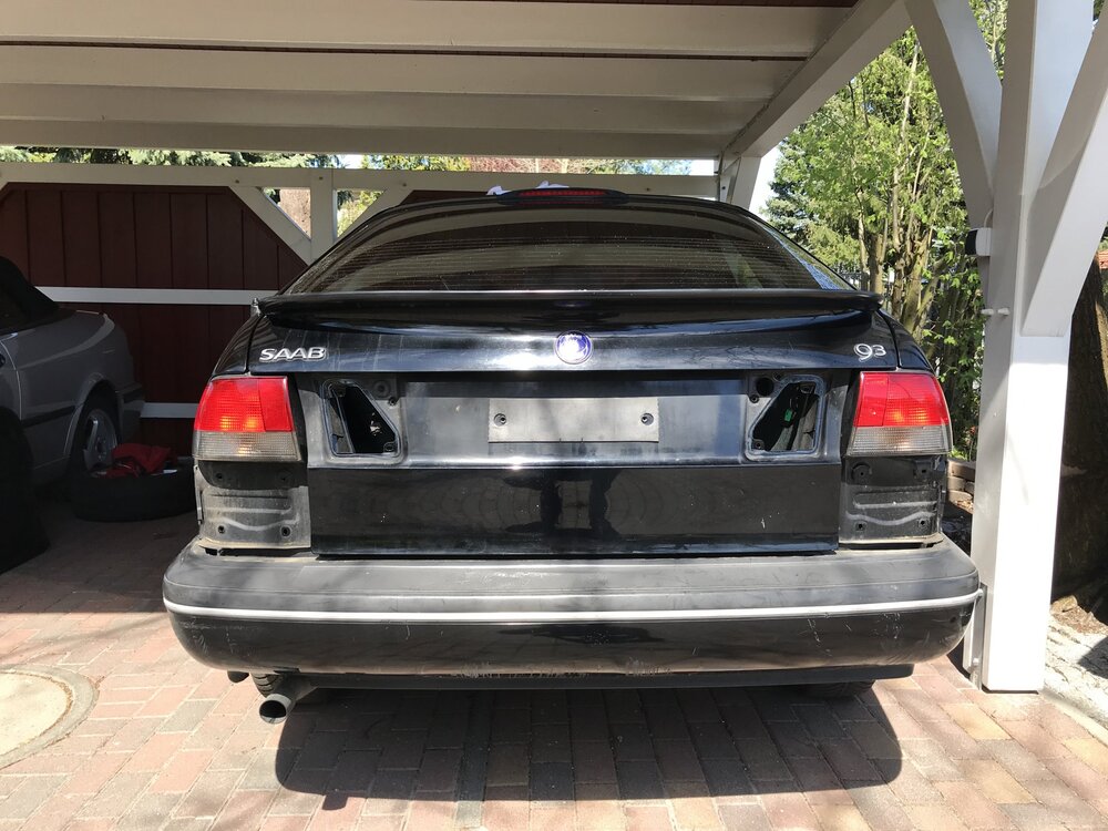

Unterschiede Heckklappe:
Die Lampen in der Klappe, die Eckabdeckung an der Karosse.
Anordnung 3ten Bremsleuchte bedingt andere Verkabelung
Hier eine 98er vom 9-3 am 97er 902
