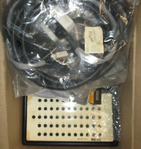

Du meinst sowas... :rolleyes:

Ich hoffe ja auch, dass ich das nie brauchen werde...! :rolleyes:
Hast Du das jemals benutzt?:smile:
Nein, bisher nicht.
Falls ich mal auf einen komplizierten Fall stoße, bei dem das ISAT nicht weiter kommt.....:tongue:

Ja, dafür liegt das Teil da, weil Messen an den Pins der Stecker nicht immer einfach und lustig ist.
Aber auch im Beruf haben wir Tools, die wir jahrelang spazieren fahren ohne sie jemals gebraucht zu haben, und die wir auch nicht unbedingt benutzen müssen möchten, aber im Fall der Fälle die einzige bleibende Option sind. Da ist haben allemal besser als brauchen... :rolleyes:
Und da so eine Austrennbox einem nicht alle Tage über den Weg läuft (zumal mit halbwegs umfangreichem Zubehör an Kabeln), hab ich halt zugeschlagen. Die Box gibt es einzeln, glaube ich, immer noch in der Bucht, aber die Kabel sind IMHO das eigentliche "Kapital".
Standardboxen gibt es ja auch markenfremd in verschiedensten Varianten.

Hast du mal reingeschaut? Wäre so etwas in der Not nach zu bauen?
  • Moderator
Ich bin überzeugt, dass man das problemlos nachbauen könnte bzw. eine der Standardboxen, die es ja zu Hauf zu kaufen gibt, dafür umbauen könnte.
Entscheidend bzw. das Problem dabei sind IMHO die Anschlüsse bzw. die Adapterkabel, denn du brauchst ja für jedes StG einen Zwichenstecker/Adapter, der auf der einen Seite die passenden Steckerkontakte für die Buchse am StG und auf der anderen Seite die entsprechende Buchse für den zugehörigen Stecker hat.
Wenn man über entsprechendes Material verfügt, sollte es gar nicht so schwer, sondern eher eine Fleißarbeit sein: Buchse aus einem defekten Steuergerät und einen Stecker aus einem Schlacht-Kabelbaum 1:1 verdrahten und von dort aus den Anschluss an die einzelnen Steckbuchsen der BOB abzweigen...
Und das für jedes StG, für das man die BOB nutzen möchte... :redface:
Die BOB selbst hat ja 2 (oder auf der anderen Seite noch einen weiteren?) Eingangs-Steckbuchsen, auf die die Stecker der Adapterkabel passen - diese wären sicher durch jeden beliebeigen Mehrfachstecker mit ausreichender Pin-Anzahl zu realisieren.

Machbar ist ja bekanntlich alles. Aber sinnvoll wäre ein Nachbau sicherlich nicht.
[mention=800]patapaya[/mention] Wieviel hast Du denn für Deine Sammlung bezahlt?
Ich meine mich zu erinnern, daß damals der Karton mit Austrennbox und die ersten/wichtigsten Kabelsätze rund 3000,-DM gekostet hat.
Gehörte zum Werkzeug-Abonnement der Kategorie 1...jede Saab-Vertragswerkstatt musste das Zeug kaufen, ob man wollte oder nicht.
Und diesen Wert habe ich garantiert nicht wieder hereingeholt.
Bis MY97 gab es noch zusätzliche Kabelsätze. Quasi immer wieder aktuell erweitert. Irgendwann landet man an rund 5000,-DM für das komplette Paket.
Bis zur Einführung des Tech-II wurde der ISAT auch regelmäßig mit neuer "Software" versorgt.
In Form eines Eeprom´s, welches selber getauscht werden musste. Tester aufschrauben, Chip rausziehen, neuen Chip einstecken.
Das Teil wurde dreimal vergrößert...und dann reichte es nicht mehr und es musste was leistungsfähigeres kommen.
Der ISAT kostete damals den Werkstätten rund 2000,- DM, fast ein Schnäppchen, gegenüber den 1000,-US-$ für die Grundausstattung des Tech-II.
