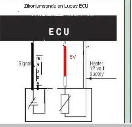

Das sind Universalsonden aus Zirkoniumoxyd die nicht mit der LUCAS-Einspritzung funktionieren sondern nur mit der Bosch. Es kann sein dass die Lucas mit der Universalsonde nicht meckert, aber sie bekommt einfach nicht das richtige Signal, nämlich eine Spannung, und kann daher genaugenommen nicht ordentlich Regeln.
Absolut richtig!
Das Spiel habe ich schon durch: Die gar nicht mal so günstige "Universalsonde" (von Skandix oder Skanimport ?, ist schon Jahre her) erzeugte nach kurzer Zeit wieder ein ähnliches Fehlerbild wir die defekte Originalsonde.
Absolut richtig!

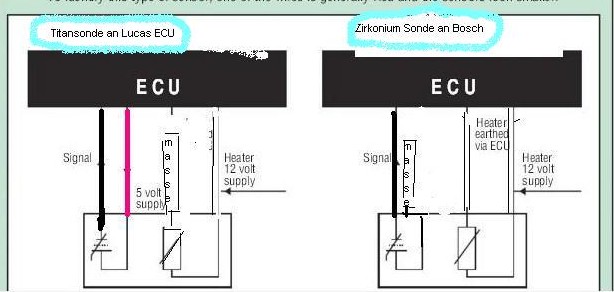

bei den titansonden war immer eins der drei kabel rot, bei den normalen schwarz , grau weiss.
titansonden hatte zb. alfa trentatre oder auch v8 von rover.
und fuer die rover v8 gabs sogar dazu ein steckerle, der das vorhandensein einer lambdasonde vorgauckelte,
nur fuer die wueste und fuer entlegene inseln schottlands erlaubt.....

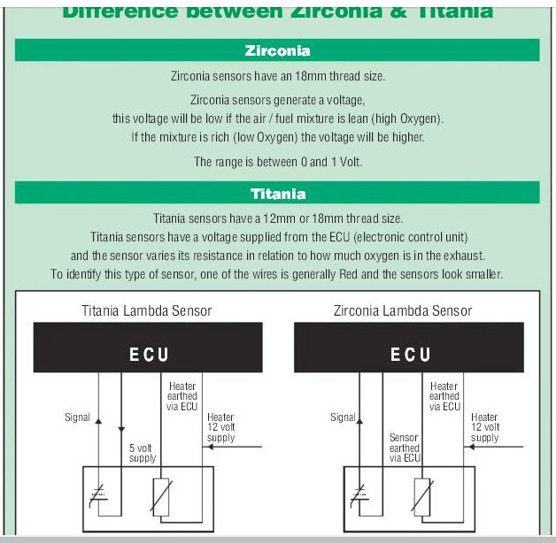

Ich habe zwischenzeitlich gelesen, dass Titandioxid-Sonden aufgrund Ihrer Funktionsweise
keine Referenzluft benötigen. (Im Gegensatz zu den Zirkoniumoxid-Sonden)
(Demnach sollte man Titandioxid-Sonden auch an der fehlenden Öffnung nach außen erkennen können;
und natürlich auch umgekehrt würde eine sichtbare Öffnung die Zirkoniumoxid-Sonde kennzeichnen,
Bearbeitet von klausbenz

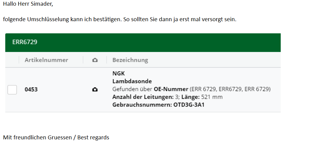

Vorsicht: Schwarzes Kabel haben alle Sonden, ist KEIN Alleinstellungsmerkmal der TiO2-Sonden! Zur weiteren Info für alle: Das war meine Anfrage an NGKNTK:
Sehr geehrter Herr ...,
die OEM-Nr. wäre die 74 85 600, vom RangeRover ist die OEM-Nr. ERR6729 und laut NGKNTK-Katalog die OTD3G-3A1. Verbaut in: Defender 3,5i V8 EFI; Discovery 3,9 i V8EFI;
Range Rover I 3,5i V8 EFI /3,9i 37D/38D/4,3i 40D/4.0i 42D.
Hier die Bestätigung von NGKNTK:
Allerdings keine Aussage über da Gewinde, aber das lässt sich ja mit Reduzierstücken erledigen.
