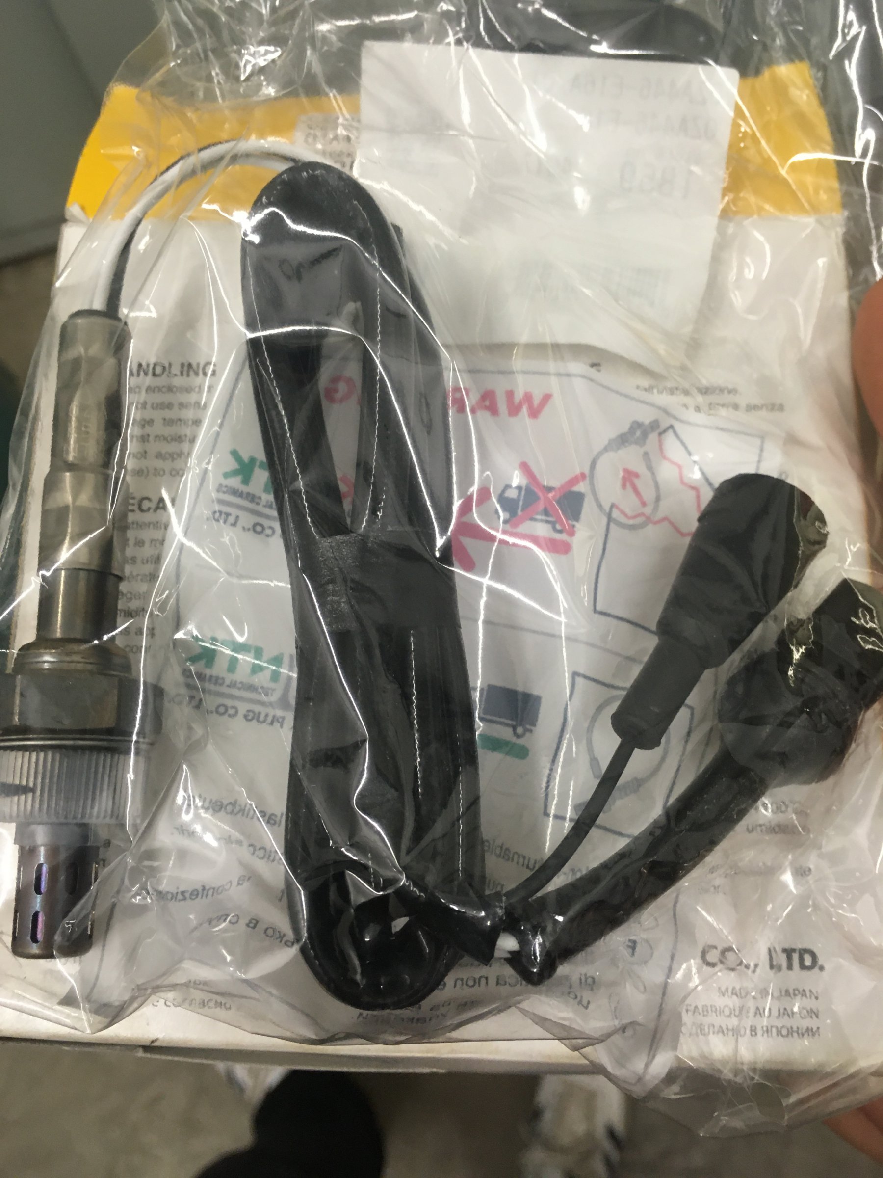

Ich hatte nachstehenden Typ aus einem englischen Forum:
NGK NTK Lambdasonde OZA446-E16 1859 Regelsonde
ist laut Beschreibung aber für Bosch. Weiß jemand ob die auch bei Lucas passt?
Das ist eindeutig keine Titan-Sonde sondern eine Zirkonium-Sonde.
Sie ist daher für die Lucas-Steuerung definitiv nicht geeignet.
Bearbeitet von klausbenz
Nachtrag:
Bei den NGK NTK Lambdasonden ist die Unterscheidung schon mit Hilfe der Bezeichnung möglich.
OZA = Zirkonium-Sonde
OTA = Titan-Sonde
