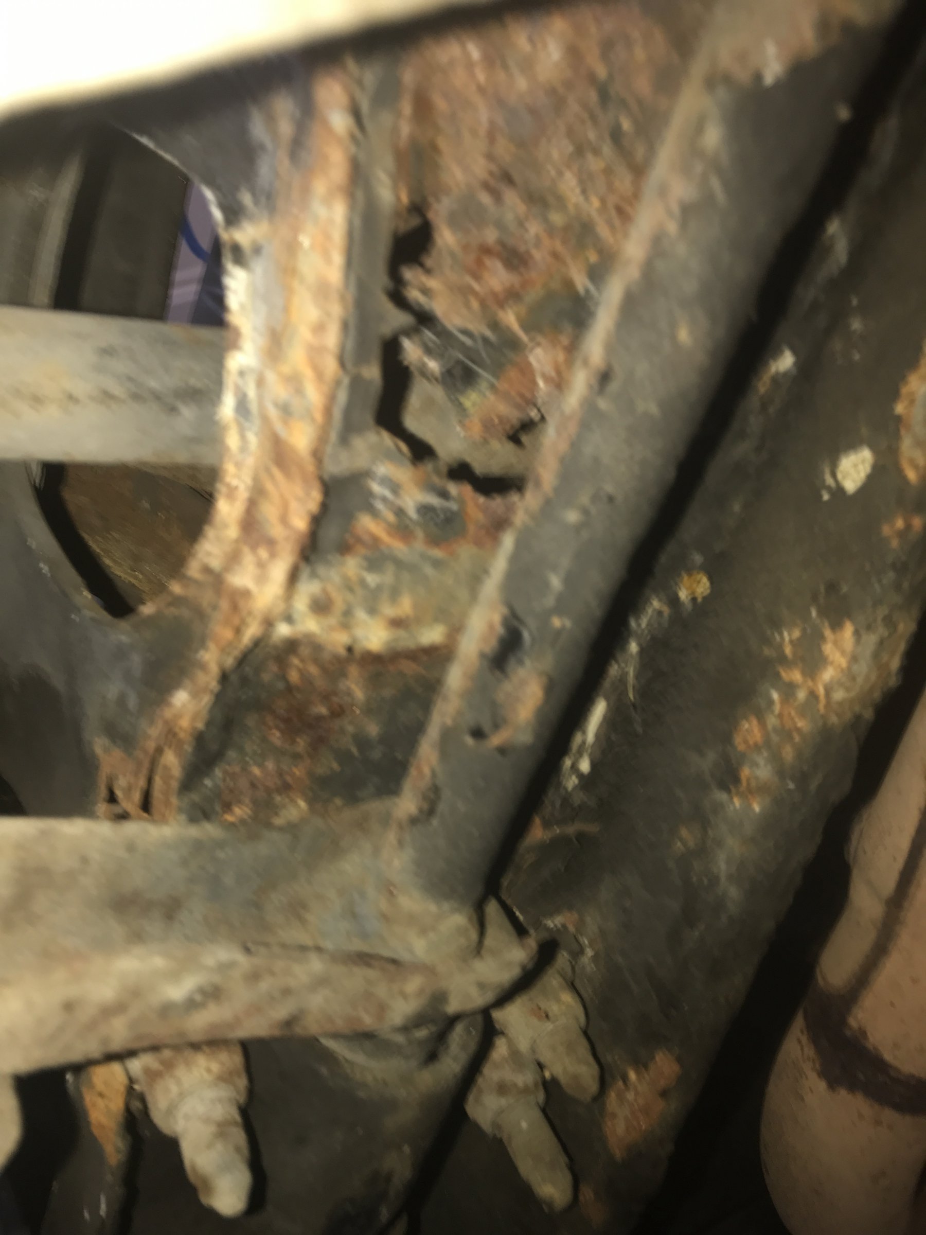

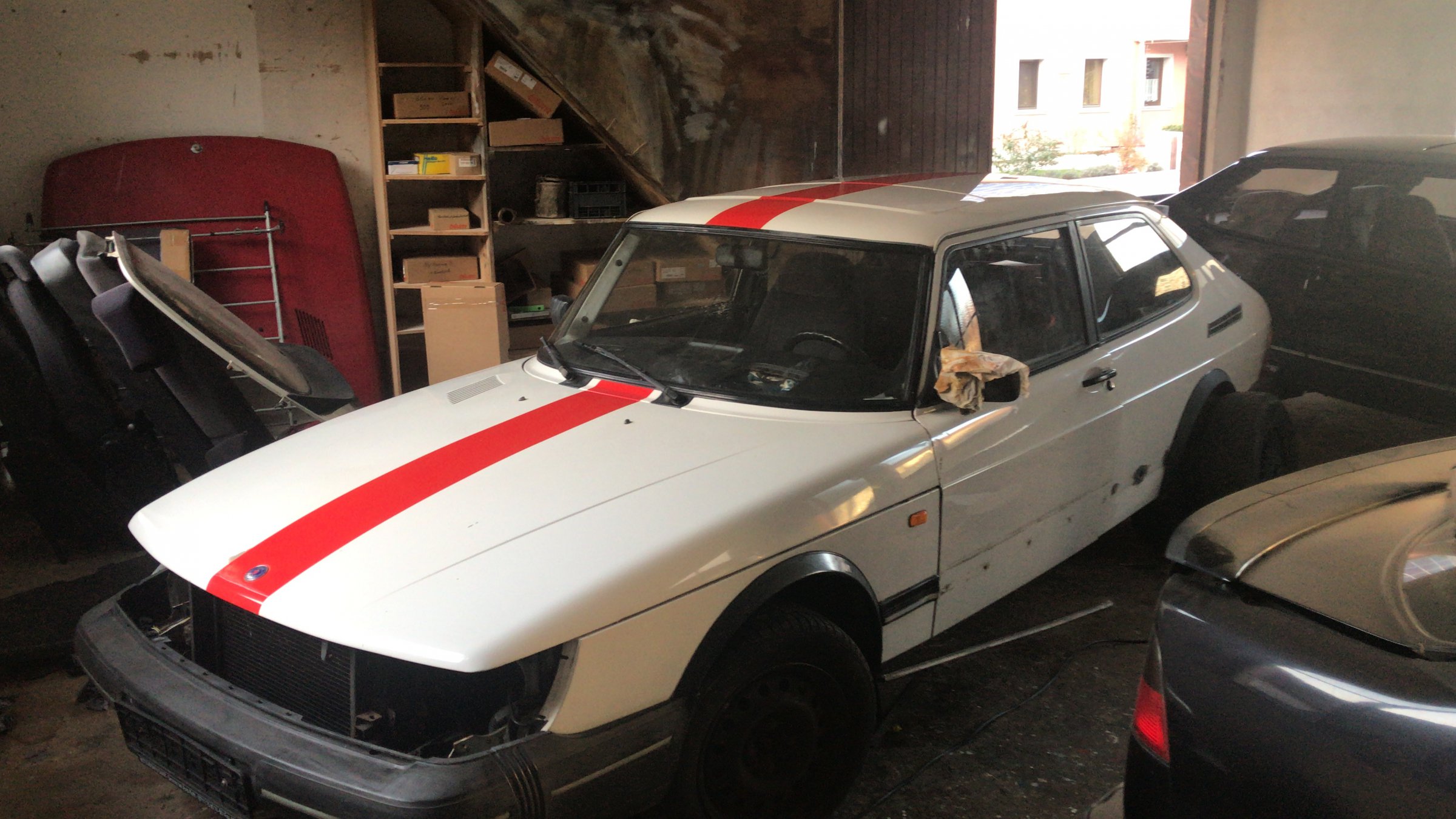

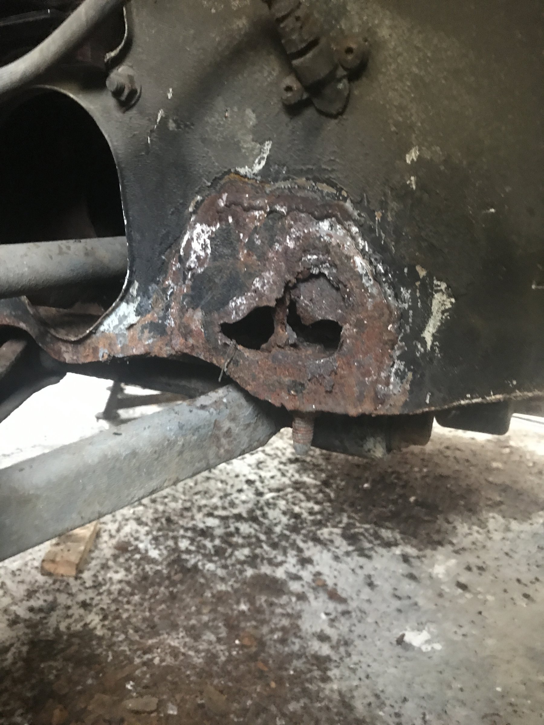

Ich kann mal Zeigen wie das aussieht wenn man so ein Auto da wieder aktivieren will. Der war aus Stuttgart. Aussen siehts ganz brauchbar aus. Aber unten kommen dann die Standschäden. Der stand 3 Jahre dort rum. Batterie ist ausgelaufen und alles hats zerfressen. AW Tunnel durch. Grad da wo die Batterie ausgelaufen war. Längsträger unterm Beifahrerraum weggegammelt.
Ich schlachte gerade einen ´70er 96 V4, der auch jahrelang im Freien stand. Der gesamte Unterboden schaut so aus wie Dein Foto vom Achswellentunnel... :frown:
Das hängt sehr davon ab, wo und wie die "im Freien" standen.
Tödlich ist auf einer "Wiese". Dann wächst das Gras drum herum hoch und hält den Wagen (vor allem den ganzen unteren Bereich) in einer Dauerfeuchtigkeit....
Auf einem gepflasterten oder geteerten Untergrund geht das noch...
