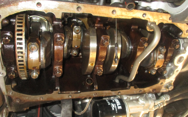

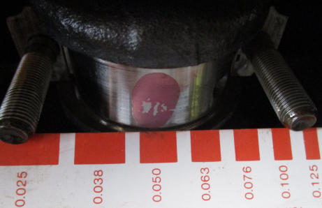

- das Lagerspiel an Haupt- und Pleuellagern gemessen (am HL1 mit 0,063 grenzwertig, sonst alle anderen gemessenen noch deutlich unterhalb der Verschleißgrenze - unverändert zu vor 55 Tkm)

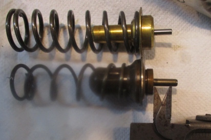

- mangels Möglichkeit der Öltemperaturmessung (nein, dieses Zusatzinstrument kommt nun wirklich nicht mehr rein!) das alte originale Thermostat wieder eingebaut.
Das neue in der geänderten Bauform erschien mir bei der Prüfung recht hakelig und die Feder deutlich stärker - evtl. öffnet das einfach später?

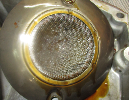

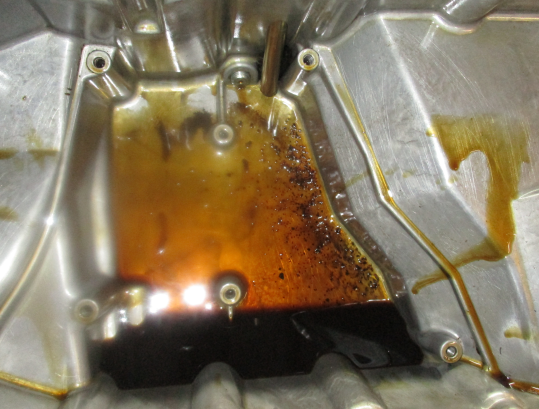

- Wanne und Sieb gereinigt - ja, da hatte sich nach den ersten 5 Tkm doch bereits einiges angesammelt.
Die Krümel in der Wanne fühlten sich an wie Kohle, ließen sich zwischen den Fingern zerdrücken - und das, obwohl das Auto bislang nur moderat bewegt wurde. Ob das neu entstanden ist, oder ob die Möglichkeiten der Reinigung des Blocks in der Heimwerkstatt einfach nicht ausreichen, wirklich alle, auch der beim Reinigen der Kanäle gelöste, Reste herauszuwachen und herauszublasen, vermag ich nicht zu beurteilen.
Nun sollte das jedenfalls auch raus sein.

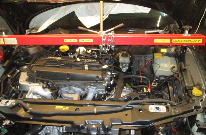

Wen man den Hilfsrahmen komplett ausbaut, muss/soll man den Motor abstützen/anhängen und wo?
Das wüsste ich gerne für 9³ I und 9⁵ I inklusive Facelift.
Herzlichen Dank!
Ja, musst du, denn das hintere Motorlager steht darauf.
Am besten mit einer Motortraverse oder Motorjoch.
Wenn man sie immer für das gleiche Auto benutzt, kann man sich die Traverse sicher auch aufs Maß aus einem Holzbalken und Klötzen zusammenzimmern, aber auch fertig gekauft kosten die nicht die Welt und sind flexibel einstellbar.
Sicher kann man den Motor auch auf jede andere erdenkliche Weise abstützen, aber entweder man verliert auf der Bühne die Möglichkeit, das Auto hoch oder runter zu fahren, oder die Abstützung (von unten) ist hinderlich.
Das muss ich [mention=800]patapaya[/mention] widersprechen. Der Motor hängt auch ohne Hilfsrahmen auf den äußeren Motorlagern perfekte mittig. Du brauchst hierfür keine Motorbrücke.
Ja, der fällt nicht raus - aber perfekt ist anders :redface:, der sackt doch hinten schon ein ganzes Stück nach unten und hängt dann verdreht in den Lagern. Spätestens beim Einbau und der Montage des hinteren Motorlagers möchte ich das so nicht haben, oder wie löst du das?
Mal davon abgesehen, ob dieses Verdrehen den Motorlagern wirklich gut bekommt.
Ehrlich gesagt würde ich mich nicht darauf verlassen, den Motor nur an den zwei seitlichen Lagern hängen zu lassen. Die bekommen dadurch deutlich mehr Last als vorgesehen. Und es ist ja wirklich kein Hexenwerk den Motor gescheit aufzuhängen - sei es mit Holzbalken+Spanngurt oder mit einer Motortraverse für den "Profi-Mechaniker".
Bei sowas bin ich oberunflexibel: Mit 250 kg hängend gibt es keine Experimente und damit Basta. Ich brauch da nur an die diversen Wagenheberberichte hier zu denken...
Wenn so ein verdreht vorgespannter Gummi im Lager dann doch mal denkt, dass es mit der Vulkanisation vor 20 Jahren zwar gut gemeint war, nu aber auch mal gut ist und sich dabei Griffel und Unterarm irgendwo im Geköse befinden, wenn das Ding sich nachdrücklich zur Seite neigt... Ne, sowas brauche ich nicht wirklich...
