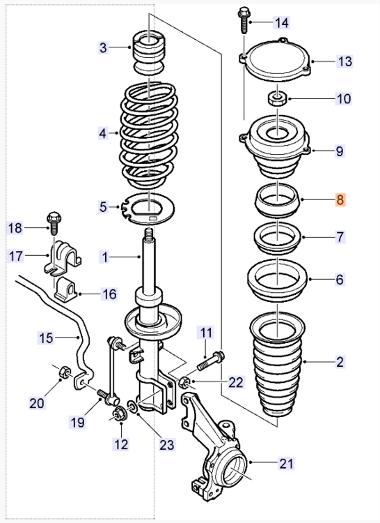

Mit den Buchsen der Stoßdäpfer meinst du den Teil oben am Domlager? Unten steckt der ja im Federbein...
Aber auch ich hatte das nochmal überprüft und kam zum gleichen Ergebnis. Daran wird es wohl eher nicht liegen.
Die Stoßdämpfer sind im YS3D Federbein unten verschraubt und werden mittels Hülsen darin fixiert. Bei McPherson-Federbeinen führen die Stoßdämpfer ja mit.
Hier sind zwar keine Hülsen aufgeführt, aber Teil #3 muß irgendwie im Achsschenkel unten fixiert werden.
Die Hülsen sind meißt aus Plastik und verschleißen mit der Zeit. Dann beginnt der Stoßdämpfer seitlich im Federbein/Achsschenkelträger zu schlackern. PE-Buchsen würden hier abhelfen.
Hier in einem Beispielvideo sind Upside-Down-Dämpfer verbaut. Meine Bilstein-Dämpfer gleiten zwar nicht in den Hülsen (bushings), werden aber trotzdem von den Hülsen innen fixiert - solange sie nicht ausgeschlagen sind.
Das Problem wird hier ab min:sec 4:30 erörtert:
Im 951 ist der Achschenkelträger mehrteilig ausgeführt, aber der Dämpfer muß darin auch fixiert werden:
Beim YS3D ist die Stoßdämpferpatrone nicht innen im Federbein verschraubt. Die wird einfach nur in das Rohr eingesteckt und dann mit der Mutter oben (Nr.4 in der Zeichnung) festgezogen. Das hält dann so.
Erfahrungsgemäß hält das leider nicht genug so.
Wie soll das nicht halten? Außer wenn der Dämpfer zu kurz ist oder die Mutter die falsche ist. Die Dämpferpatrone wird doch von der Mutter nach unten gedrückt und damit geklemmt. Wenn Dämpfer und Mutter passen sind da ein paar Millimeter Restweg, die Mutter darf also nicht bis Ende rein gehen. Den dann würde die Klemmung nicht gegeben sein.
Inwiefern?
Ich habe da jetzt gut 20 Jahre Erfahrung und hatte noch nie Probleme. Das hält Bombe sofern man es anständig festzieht wie vom Werkstatthandbuch gefordert. Und die Mutter muß halt zur Stoßdämferpatrone passen. Da hatte ich einmal einen Unterschied. Da waren aber beim Ersatz-Dämpfer neue Muttern mit dabei, die dann auch dazu gepasst haben. Völlig problemlos.
Beim 900II und 9-3I kenne auch ich solche Probleme nicht, und beim 9-5I ist das konstruktiv halt anders.
Genau wie beim YS3D ist auch das Federbein am E30. Also eine Däpferpatrone, die in das eigentliche Federbein eingesteckt wird und anschließend mit einer Überwurfmutter fixiert wird. Das funktioniert ebenfalls absolut Problemlos, wenn man (was ich IMMER bei Fahrwerksteilen mache) so wie in den Werkstattunterlagen beschrieben vorgeht und die Drehmomente einhält.
Ich bleibe bei meiner Vermutung, dass das Blech (#5) mit dem Knacken zu tun hat. Die Feder steht ja ein wenig schräg zum Dämpfer und das Radlagergehäuse (#21) erzeugt mit der Drehung im Traggelenk und dem langen Hebel Richtung Dämpfer eine weitere Verdrehung. Das Domlager steht wiederum genau mittig zum Dämpfer aber eben nicht zur Feder. In bestimmten Last/Drehwinkelsituationen verschiebt sich dadurch die Feder mit dem Blech (#5) ein gaanz klein wenig. Das macht dann "knack".
Aber es ist nur eine These! Mit irgendwelchen Unterlagen, die das Blech ersetzten könnte man das prüfen. Ist aber nicht trivial, da was zu finden...
Bei mir sind Bilstein Dämpfer verbaut. Die werden von Plastikhülsen fixiert, die aber mit der Zeit verschleißen.
Ich werde Eure Hinweise mal prüfen. :top: Danke.
Die Muttern sind bombenfest und auch nicht vollends eingeschraubt. Die Patronen werden nach unten gedrückt. Nur seitlich ist die Fixierung nicht mehr hinreichend.
