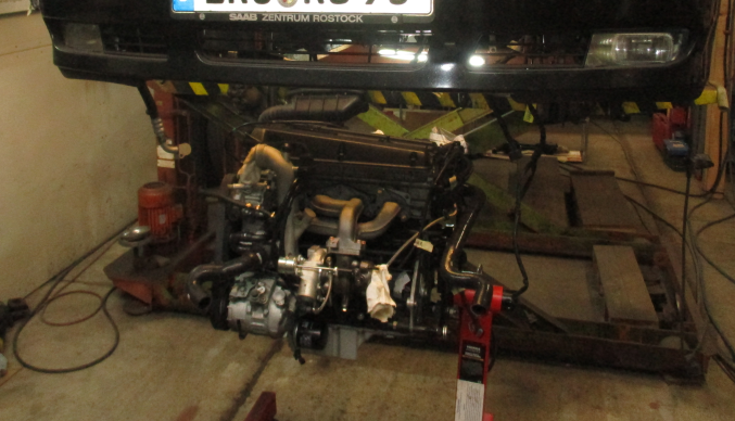

So musste nur der Motor an seinem Ständer unter den Motorraum gefahren und das Auto abgelassen werden, um ihn dann an die Traverse zu hängen.
Ich denke, ich würde es immer wieder so machen.

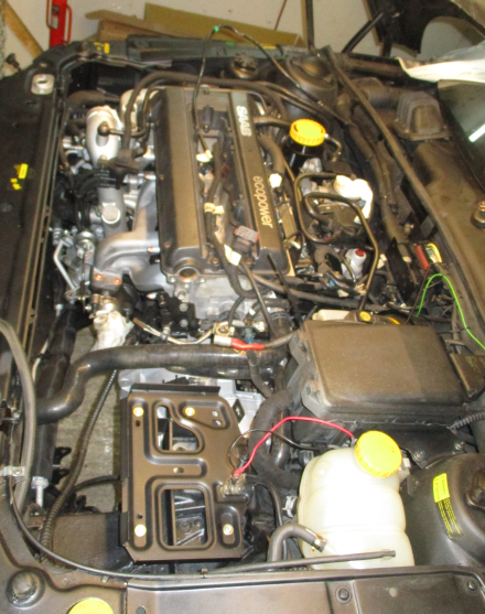

Nicht dass ihr denkt, ich hab das Projekt aufgegeben... :rolleyes:

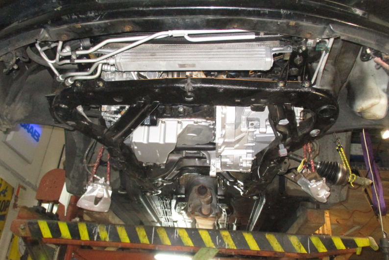

Die Motortraverse konnte also endlich weg...
Beim Einbau hat das einfache Holzkreuz für den Getriebeheber, das ich schon für den Ausbau benutzt hatte, wieder sehr gute DIenste geleistet:
Es geht voran!
