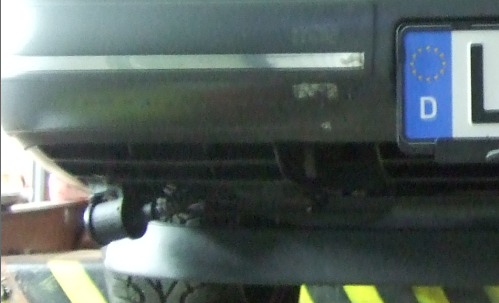

Habe ich auch in meinem 900i ist tatsächlich eine Zubehörsteckdose für die Zusatzheizung. Steckdose für das Auto ist aussen am Unterboden vorne rechts verbaut.

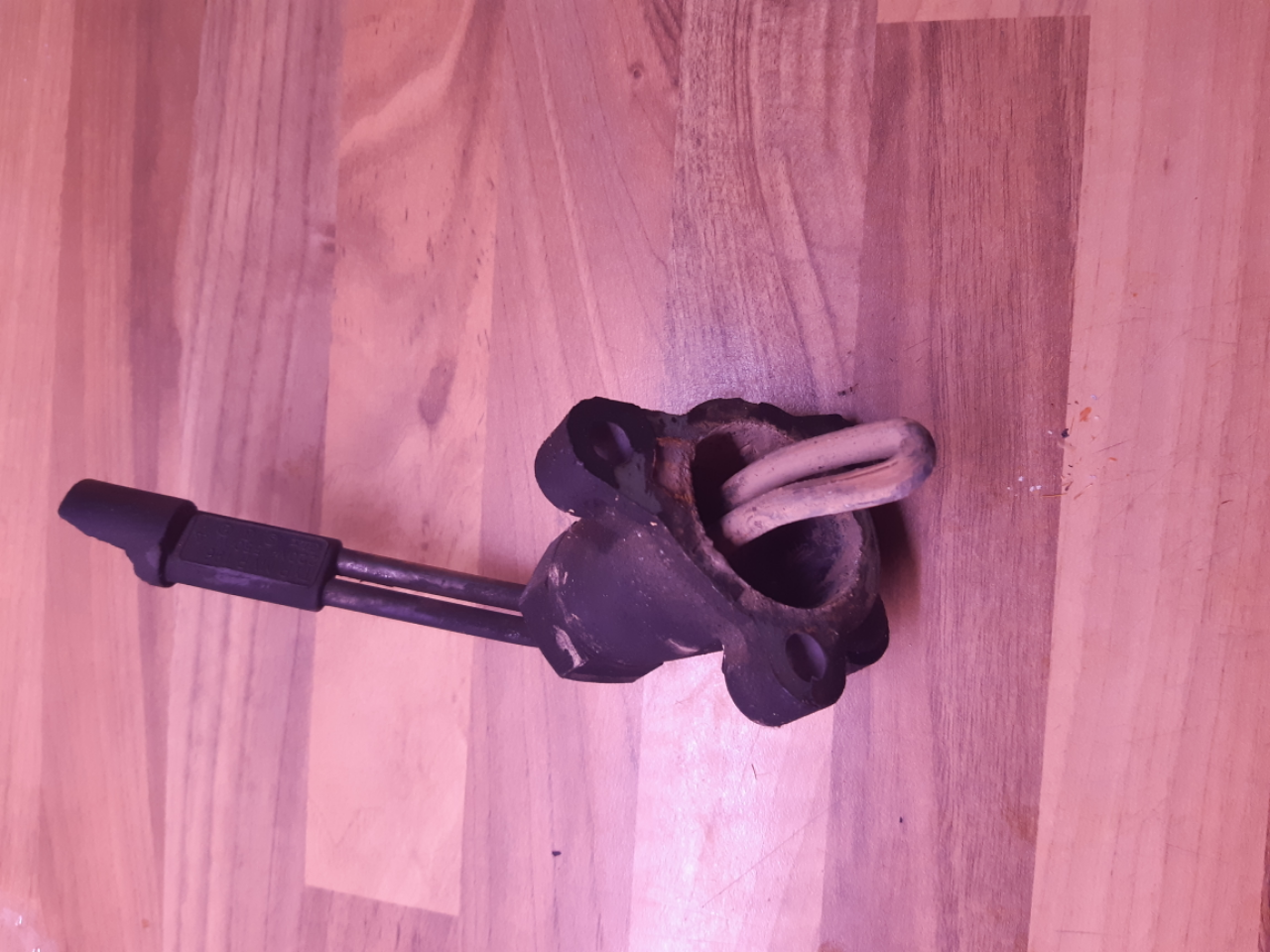

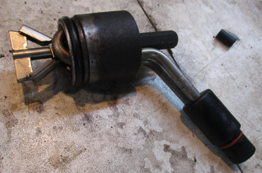

Und hier der Tauchsieder für die Motorheizung:
Sollte (auch beim 9k) hier sitzen:

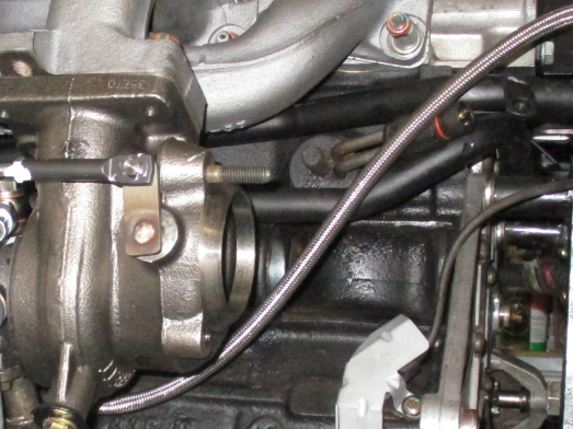

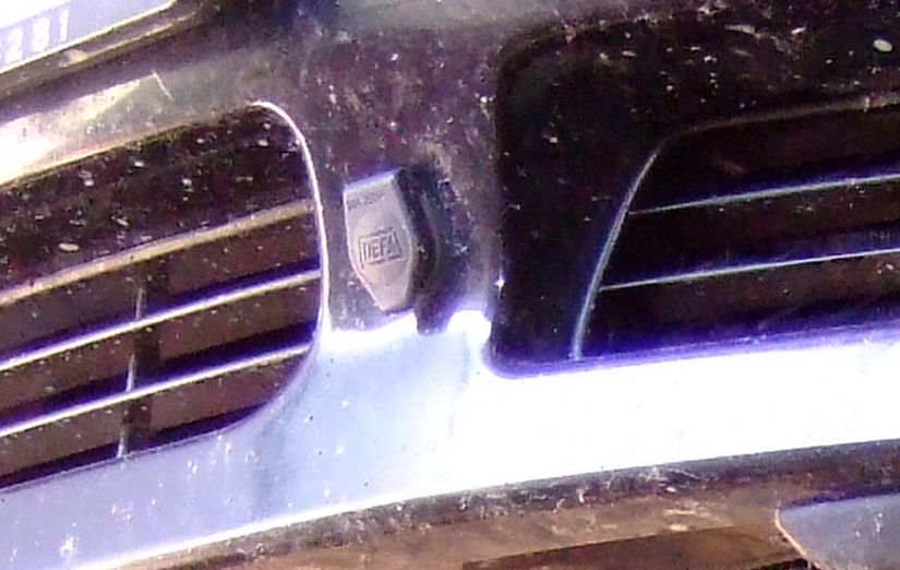

Herzlichen Dank für die hilfreichen Kommentare. Hab jetzt gelernt, dass mein 9000er nicht nur eine Standheizung hat, sondern auch einen elektrischen Zuheizer. Das erklärt sich vielleicht dadurch, dass der Wagen die ersten 22 Jahre seines Lebens im kalten Schweden verbracht hat. Ich denke, dass ich den zu Zuheizer aber auch gut gebrauchen kann. Das Auto steht bei mir in der kalten Garage. Wegen der Abgase kann ich da die Standheizung nicht einsetzen. Vorne rechts in der Stoßstange habe ich einen dreipoligen Stecker gefunden (Foto). Und im Motorraum ist die Verkabelung gut zu sehen. An der Stelle auf dem zweiten Foto trennt sich das Kabel. Ein Kabel geht dann in den Innenraum (Beifahrerfußraum) zur Steckdose für den Innenraumheizer, das andere Kabel führt zum „Tauchsieder“ im Kühlkreislauf. Jetzt muss ich noch schauen, wo ich das Zuleitungskabel für die Stromzufuhr herbekomme. Und dann brauche ich auch noch den Innenraumheizer.
Zu dem Foto mit dem Stecker in der Stoßstange habe ich noch eine andere Frage. Wie ihr seht, habe ich da eine Kunststoffklappe geöffnet. Gehe ich recht in der Annahme, dass an dieser Stelle ein Abschleppseil eingehakt werden soll, oder wofür ist das?
Schau mal was an der Klappe steht, Defa oder Calix, sind 2 verschiedenen Systeme wo die Kabel nicht untereinander passen, auch wenn die Stecker fast gleich sind...
Sieht fast nach Defa aus,
Danke für den Hinweis! Bei mir steht DEFA auf der Klappe. Und ich hätte jetzt fast ein Calix – Kabel gekauft. Beide sind dreipolig, aber wie ich jetzt gelernt habe nicht kompatibel. Also suche ich jetzt nach DEFA...
