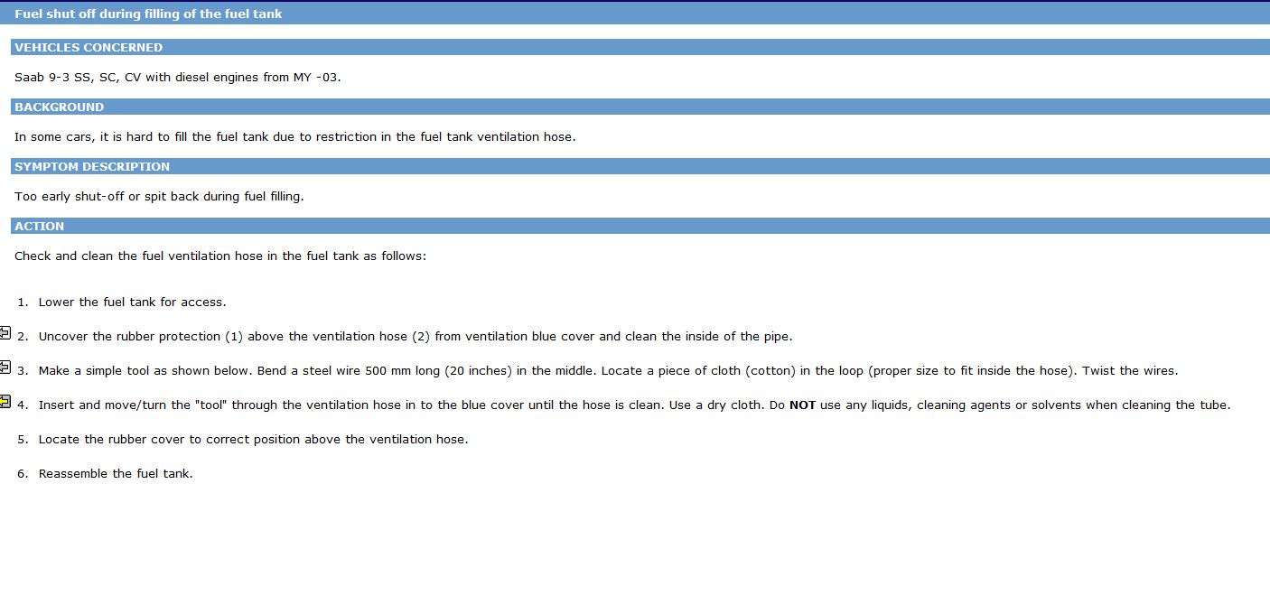

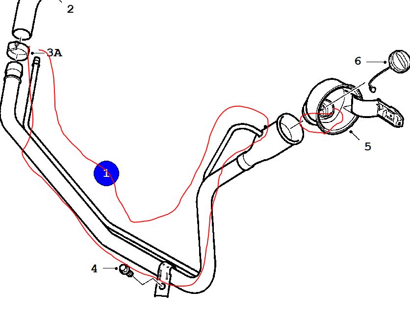

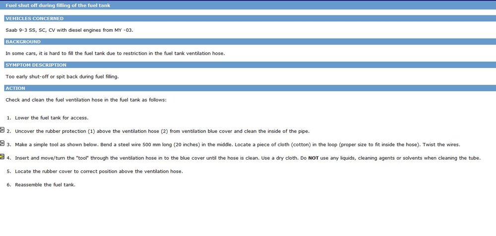

Ich hab mal was aus dem WIS angehangen.
Es gab mal eine Feldabhilfe (siehe Diesel 2.2)
Auf der Zeichnung mit dem Füllrohr ist eine Leitung neben dem Füllrohr zu erkennen, das dürfte die Entlüftung sein. Ich würde aber wetten, das es bei dir an der Feldabhilfe liegt.

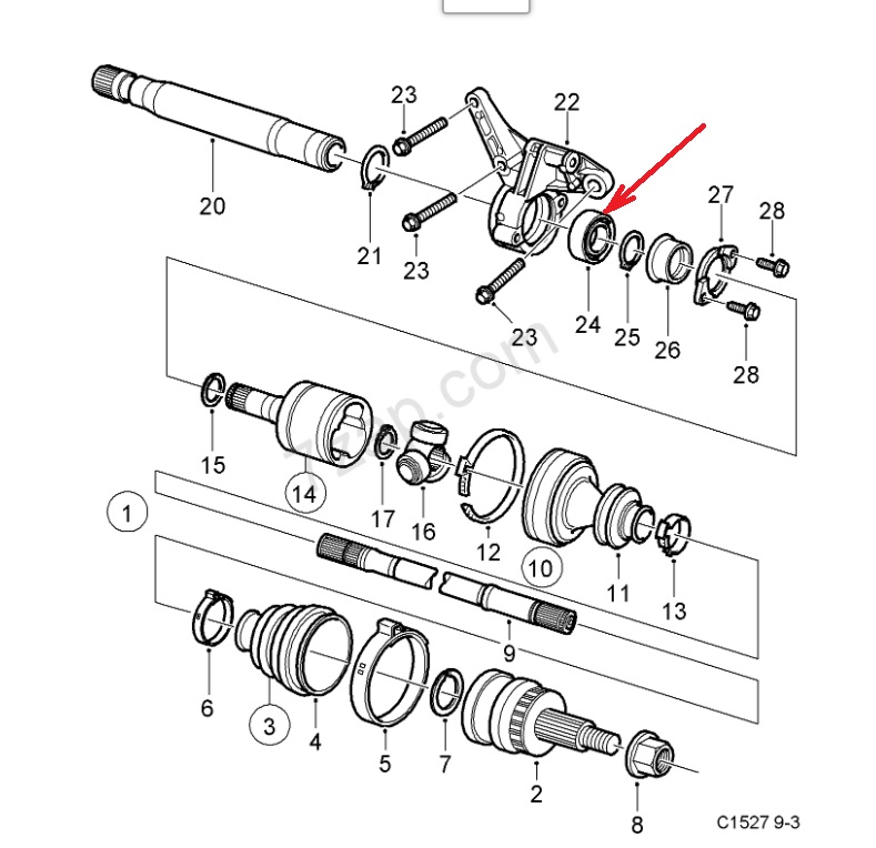

Hatte so ähnliche Dinge sind bei meinem Sedan 365.000km aufgetaucht. Wummern ab 50kmh, beim Einfahren in die Garage hat man dann ein Geräusch gehört und es war das Lager der Halbwelle:LAGERBOCK.thumb.jpg.82f68e0ad86d7154f30800df0cc98c74.jpg

Zwischenwelle hatte ich auch im Verdacht. Wie hast du das geprüft?
Eher nicht.
Auto warm gefahren, dann auf die Bühne und mit Montageisen leicht angedrückt. Es hatte minimales Spiel. Nach dem Tausch war wieder alles gut.

Die Idee mit dem Befüllrohr kann man sich sparen, der hat keinerlei Entlüftungsleitung da drin.

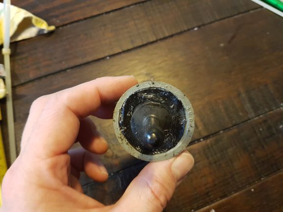

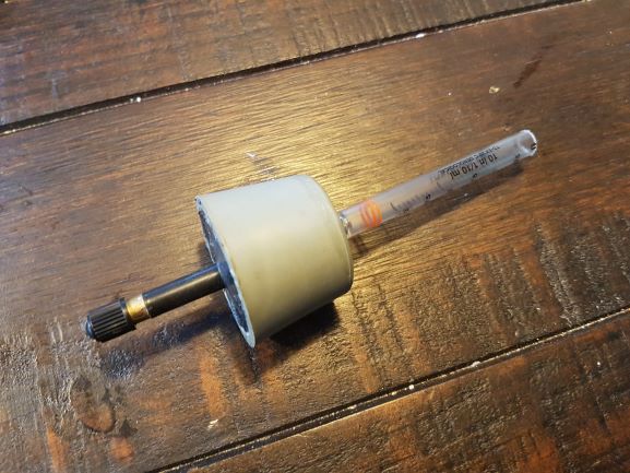

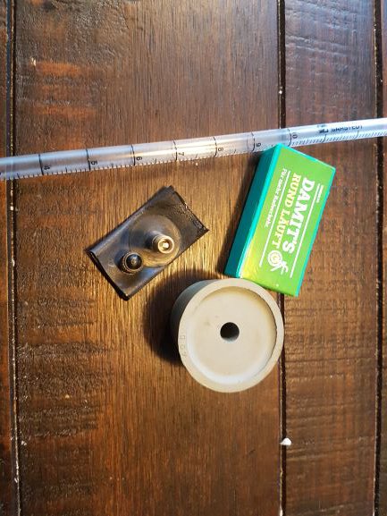

Hab mir, inspiriert von dem zweiten Thema zum Problem, was gebastelt.
Man braucht ...
  • einen konischen Gummistopfen mit Bohrung (Ebay 2,50€, Durchmesser ca. 45-50 mm)
  • einen alten Fahrradschlauch mit Autoventil
  • Optional: ein dünnes Plastikrohr (Laborpipette aus Plastik), um die Verschlusskappe aufzustoßenNR63sHo
  • Gummistopfen und Rückseite Fahrradschlauch aufrauen
  • Das Autoventil kreisrund auschneiden und mit dem Gummistopfen passgenau vulkanisieren
  • Die Laborpipette auf 10 cm kürzen, von unten in den Gummistopfen stecken und mit einem Tropfen Sekundeneinkleber fixieren
  • Ab zur Tanke, meine Stammtanke hat noch so ein altes Handgerät
  • Gummistopfen schön fest in den Tankstutzen stecken
  • Druckluft drauf
  • nach 2-3 Stößen macht das Entlüftungsventil auf und man hört es unter dem Auto zischen
  • Voila!
