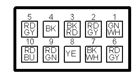

PS: Das kannst Du direkt am Stecker der Drosselklappe: Pin 7 +5V gegen Masse auf Pin 9 für die Drosselklappenpotis und Pin 2 +5V gegen Masse auf Pin 4 für die Pedalgeber.

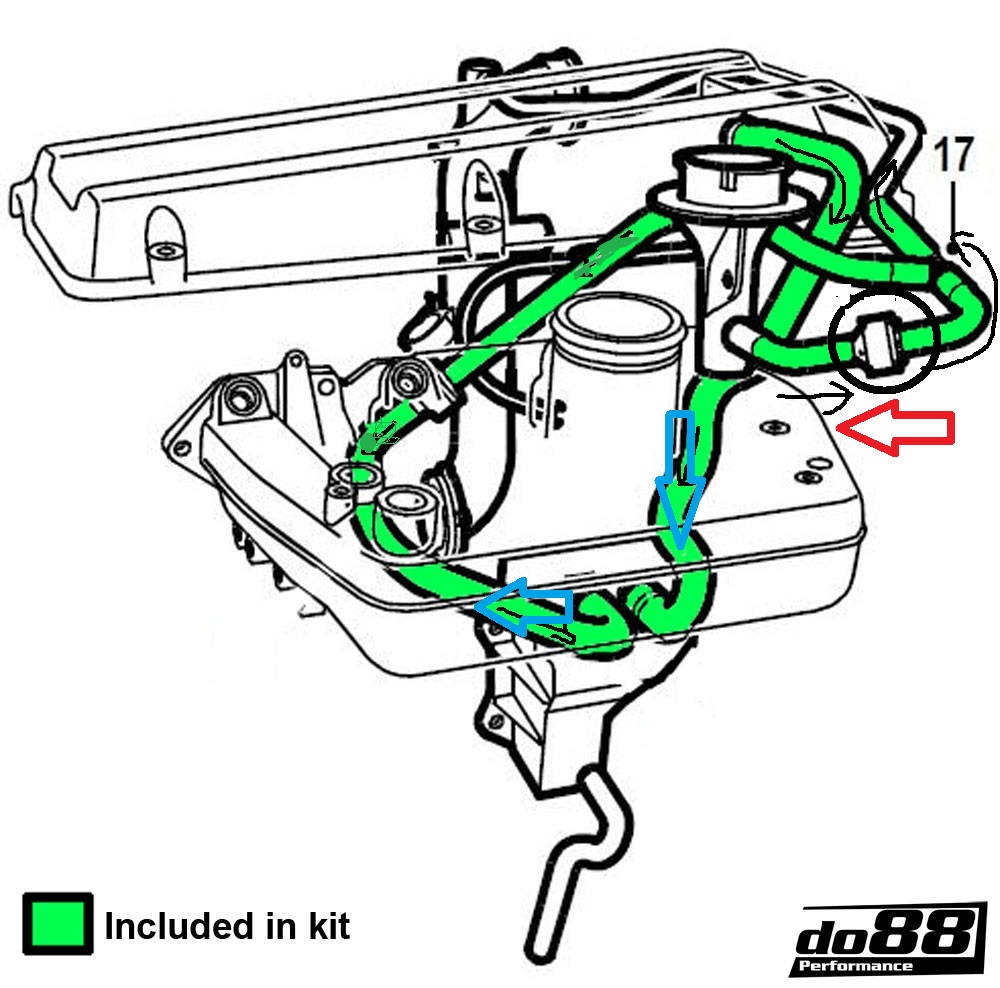

ist der Strömungsverlauf von der KGE Richtig

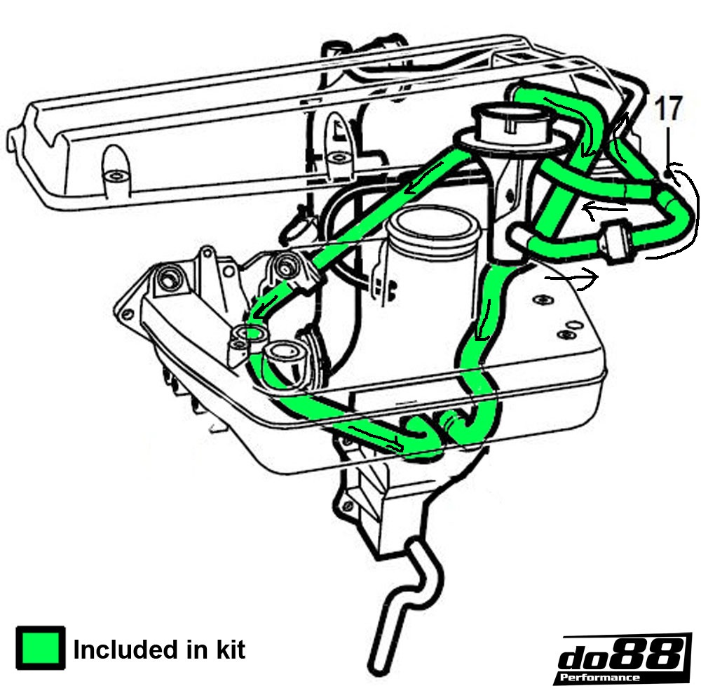

Hallo
Ich würde denken, dass der linke Schlauch zwischen Ölfalle und T-Stück genau anders herum ist.
ja das klingt logisch
was mir komisch vorkommt ist das das ventil in diese Richtung zeigt
https://www.saab-cars.de/threads/gestank-nach-abgas-sprit-und-oel.75865/#post-1506370
da sind alle Richtungen der Ventile.
Nur so macht es Sinn:
bei Teilllast/gedrosselt erfolgt die Entlüftung über den kleinen Schlauch und Frischluft wird über den Öleinfülldeckel eingesogen.
Aufgeladen wird über die Ölfalle vor den Turbolader gesogen (ohne Frischluftspülung).
Bei den Ventilen prüfen, ob sie in die eine Richtung durchlassen und in die andere Richtung sperren. Hatte in einem billigen Kit auch schon eins, dass unter 100tkm defekt war.

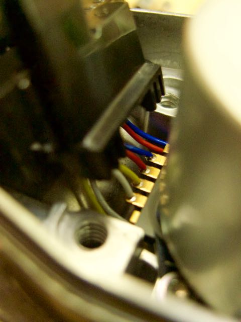

So, die Kabel der Klappe sind auf Durchgang geprüft und die Isolierung - soweit sichtbar - einwandfrei, die Qualität der Fotos leider nicht, egal, zwischen Demontage und Montageversuch lagen 2 Stunden, und, siehe da, das Dichtgummi des schwarzen äusseren Deckels ist um etliche Millimeter grösser geworden --- Sachen gibts !!
Morgen früh baue ich es wieder zusammen und hoffe, das dann die neue Kassette es dann bringt, mich beschleicht auch der Gedanke, daß die Kassetten vom umherkutschieren kaputtgehen, die aktuelle originale SEM ist gerade mal 60 tkm alt und scheint es nicht mehr zu tun. (Oder das Problem ist ganz wo anders.)

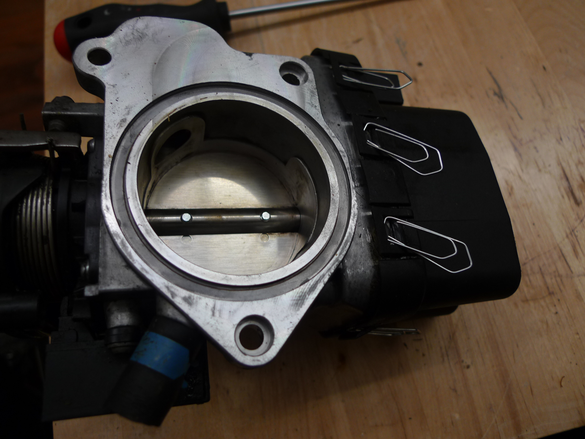

Nun die Fotos : Der Büroklammertrick spart von den 17 benötigten Fingern ca 13 ein, es geht nervenschonend damit.

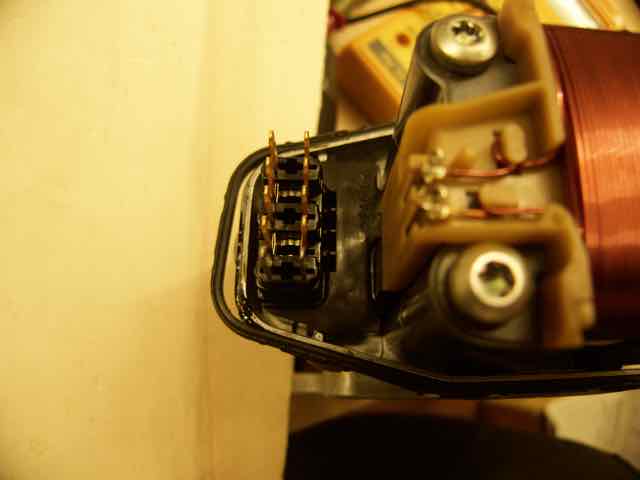

2 weitere. Schön, das es auch Drosselklappen ohne Kabelbrösel gibt. Deren Querschnitt scheint auch dünner zu sein als bei älteren Droklas. Meine ist 330 tkm alt, da hat man bei der Produktion dazugelernt.
