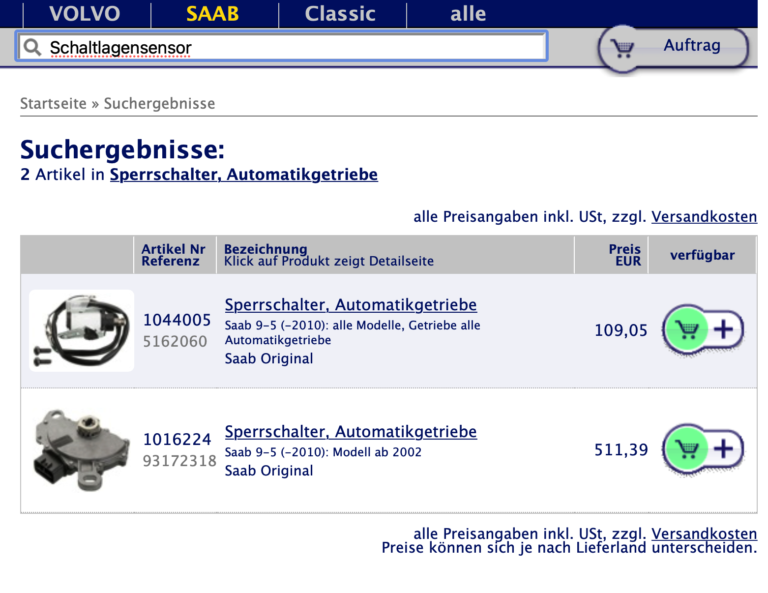

Schön, dann kann ich den Kurbelwellensensor ja beruhigt ausschließen und lediglich den Schaltlagensensor wechseln lassen. Ich habe mal bei Scan... geschaut und war erstaunt über den Preisunterschied zwischen den zwei angezeigten Teilen.
Wenn offensichtlich beide geeignet sind, wieso der Unterschied von ca. 100 zu 500 Euro, sind doch beide "Saab Original"?

......Wenn offensichtlich beide geeignet sind, wieso der Unterschied von ca. 100 zu 500 Euro, sind doch beide "Saab Original"?
Sind sie eben nicht. Da Du ein Modell "ab 2002" hast, mit der 5-Gang-Automatik, brauchst Du leider den teureren Sensor, Teilenummer 5440839/93172318.

Aber da steht bei dem preiswerteren Ersatzteil "alle Modelle -2010" zudem steht da auch noch "alle Automatikgetriebe", was bei dem teureren Teil nicht erwähnt wird. Warum ist es nun in meinem Fall der teurere Sensor?
Sonst ruf halt bei Skandix an und lass dich beraten.
Das Teil für 109,50€ ist auch nicht der Schaltlagensensor, sondern der Elektromagnet für die Schaltsperrfunktion, der verhindert, dass z-B. bei abgeschalteter Zündung der Wählhebel betätigt werden kann. Das Teil sitzt auch unter der Schaltkulisse.
Sorry, der Schaltlagensensor ist leider das teure Teil.
Teile Nr. 93172318 ist die Nummer für den Schaltlagensensor im WIS...ergo das 500€ Teil.
