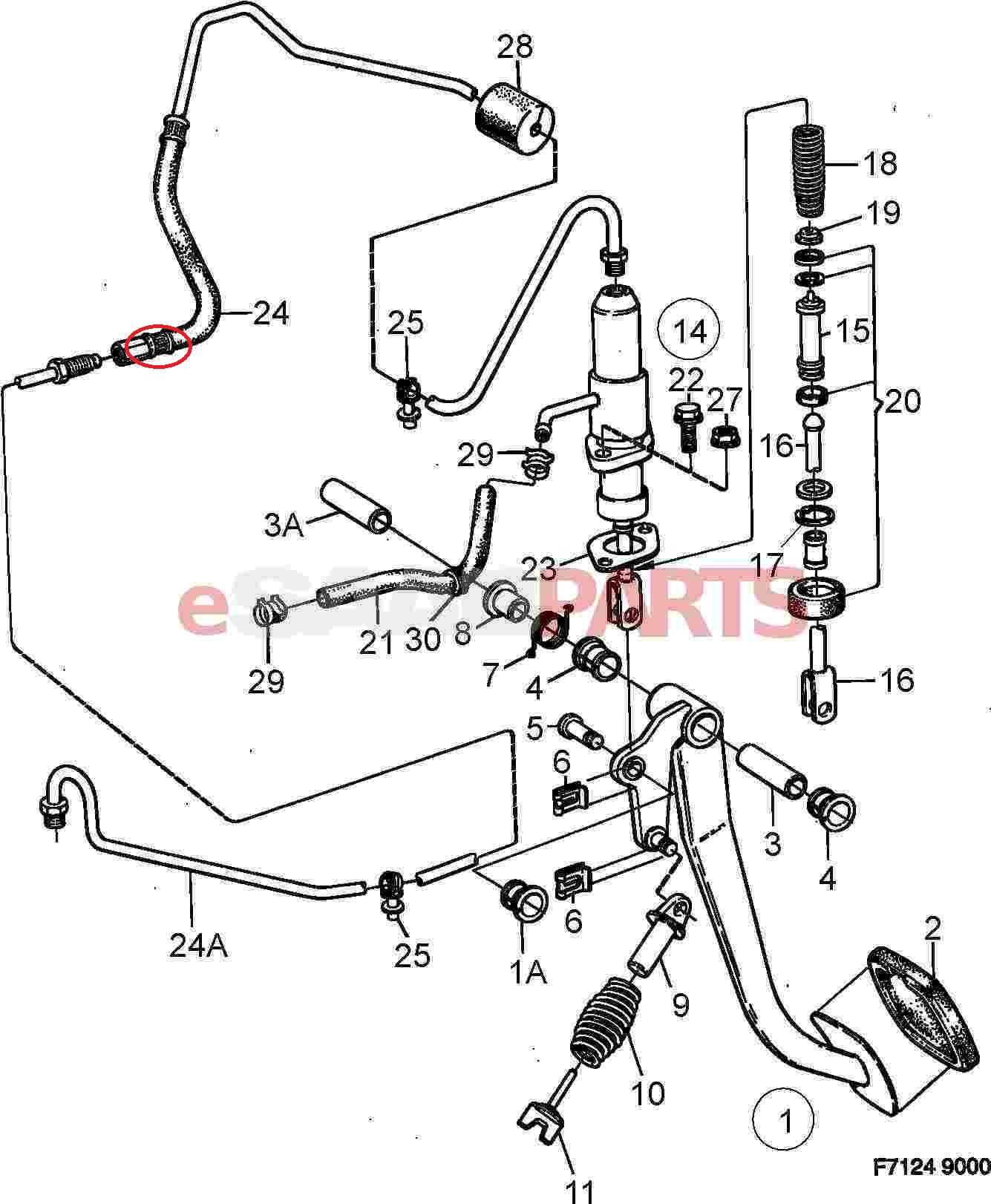

Guten Morgen
das Problem mit der Kupplung gefunden nur das Teil nicht asdf
Teilenummer 4904165
auf dem Bild ist es das teil nr 24
weiss jemand wo ich das teil bekomme da wo ich geschaut habe ist es nicht verfügbar
vielen Dank
Also doch wie von mir vermutet der Klassiker mit geplatztem Schlauch der Kupplungsleitung.
Teilenummer laut EPC für Modelljahr 1987 bis 1989 ist 4904165. Scheint es aber nicht mehr neu zu geben. Alternativ ab 1990 die Nummer 4903670 ab 1990, aber was daran anders ist und ob kompatibel, weiß ich nicht.
Alternativ könntest du auch, sofern du die Möglichkeiten dazu hast oder jemanden kennst, jeweils einen Bördel wie an einer Bremsleitung auf die alte Leitung setzen und einen passenden Bremsschlauch dazwischen setzen. Das habe ich am Saab 9-3 schonmal gemacht und funktioniert einwandfrei seit gut einem Jahr.
Guten Morgen
Teilenummer 4904165
vielen Dank
Die Hydraulikleitung.

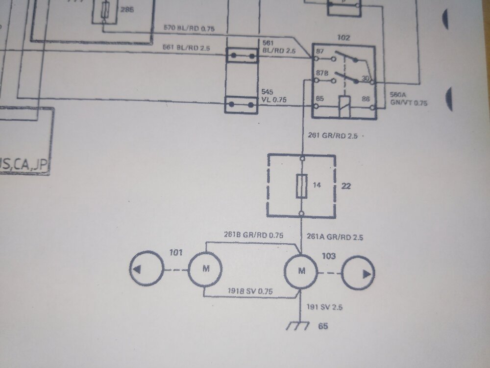

Guten Morgen
ich habe vor ca 6 Wochen die KS Pumpen im Tank getauscht alles ist okay gewesen der Motor sprang an und läuft
heute hatte ich mal Zeit und macht mich daran das Problem mit der Kupplung zulösen
der Motor Springt nicht mehr an er bekommt kein Benzin
Relaise ,Sicherungen sin okay
die Hochdruckpumpe bekommt strom läuft aber nicht an
die Förderpumpe bekommt kein strom
kennt ihr das problem bevor ich mich durch die bunten Drähte kämpfe :confused:

Was machen die Pumpen, wenn Du 12 Volt direkt anlegst?
habe ich noch nicht probiert da ich mir nicht vorstellen kann das die nach 6 Wochen schon wieder breit sind
Probiere das mal. 12 V direkt an die beiden Pumpe anlegen und sehen, was dann passiert.
Die Förderpumpe die vom Kabelbaum kein Strom bekommt läuft die Hochdruckpumpe die Strom bekommt läuft nicht
laut Schaltplan ist das nur Kabel
direkt bestromt?
direkt bestromt?
Genau dahin zielten meine Hinweise...#44, #46...
Ich nehme mal an direkt bestromt..
Dann bei anliegenden 12V mal leicht auf die Pumpe oben klopfen...(Mit dem Griff von einem Schraubenzieher z.B.)
Ein Relais, welches anzieht, muß nicht zwingend durchschalten!!!
Und eine Sicherung, die augenscheinlich ganz ist, nicht unbedingt okay sein...
Wenn an der Pumpe kein Strom ankommt, dann liegt es nicht an den neuen Pumpen.
Aber einfach mal 12 Volt an die Pumpe legen, dann ist man sicher, daß die Pumpen auch funktionieren.
Und dann kann man immer noch in die "Tiefen der bunten Kabel" tauchen. Farbenblind ist ja wohl hier keiner, oder?
